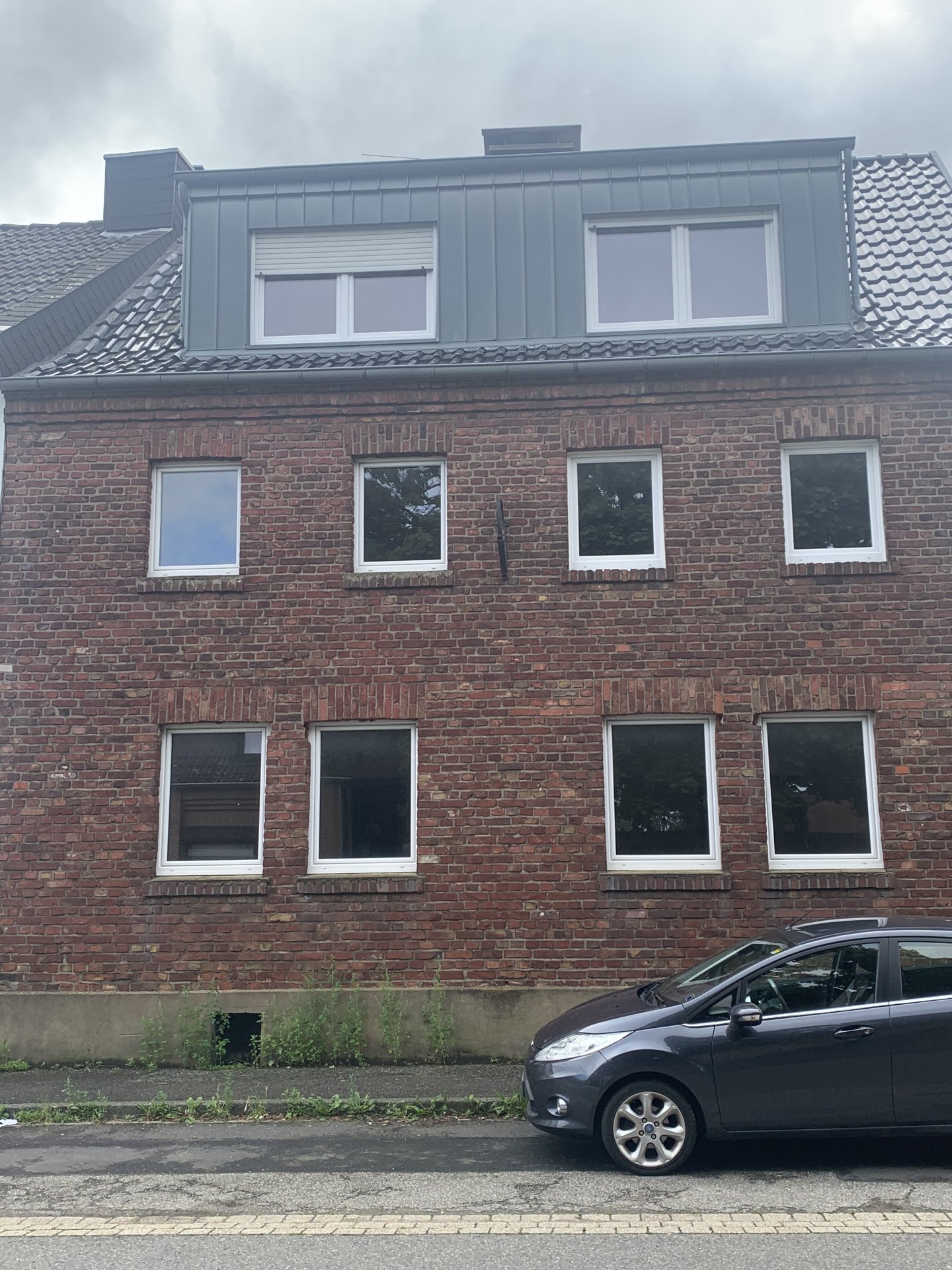

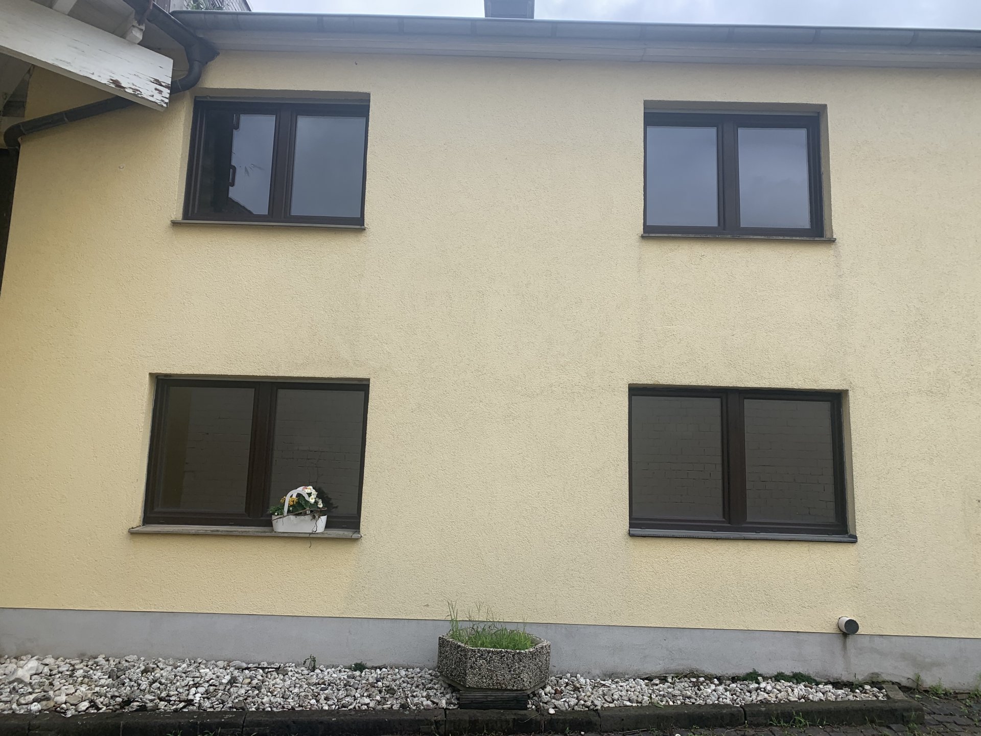

    Hier 2 Fotos - wie es ist und wie wir es gerne hätten

    Der gelbe Putz ist hinten im Hof der entfernt werden soll. Das andere Foto ist vorne, so könnte es in unserer Vorstellung aussehen.
    Wenn die Fenster vergrößert wurden würde es aber doch vermutlich "normal" aussehen, außer es wurde z.B. ein Sturz bündig zur Mauer außen eingezogen. Wenn die verkleinert worden wären, sähe es wohl komisch aus, aber das wird es wohl nicht sein.

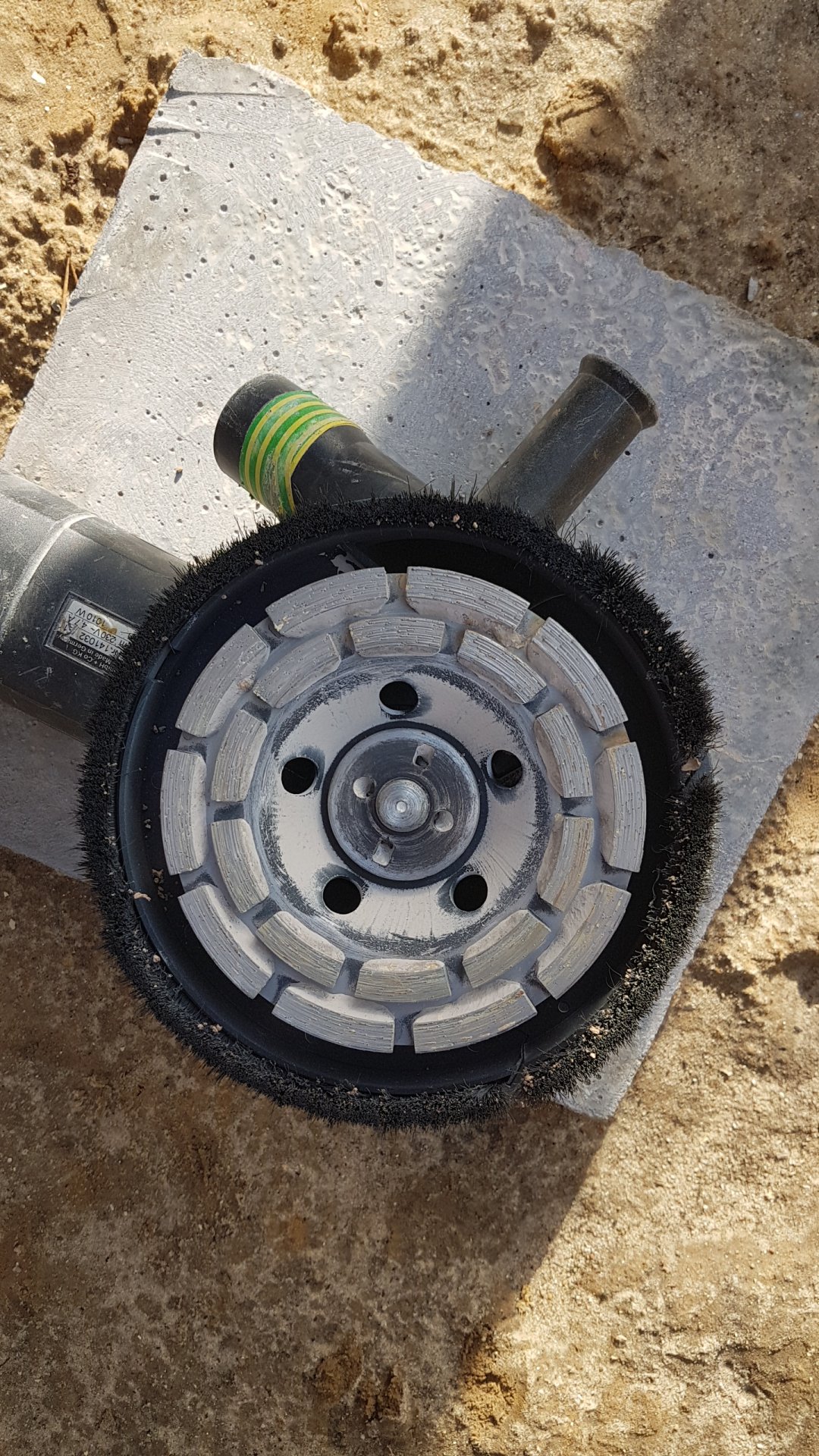

    Ist das wie German Smear? Das find ich optisch schöner als flächig zu. Ich hab mal Probeweise 1qm von meinem Putz mit Topfscheibe an der Flex mit Absaugung abgetragen.
    Super Ergebnis. Wollte meine ganze Fassade so abfräsen da nur 1 Stein dick. Da wollte ich nichts "abklopfen"

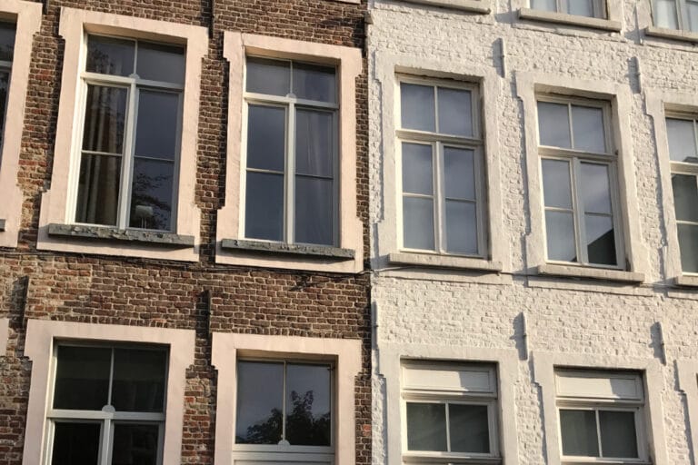

    @simon84 Habe mir mal etwas übersetzt: Es ist ein Kalkputz oder eine Kalkfarbe - wohl am ehesten etwas dazwischen. Der Hintergrund: Die Bauern in der Niederlande hatten früher damit zu kämpfen, dass ihre Häuse vom Salzwasser angegriffen wurden. zum Schutz haben sie jedes Jahr mit reichlich Kalkfarbe gestrichen. So hat sich mit den Jahren die Struktur entwickelt, die man dort heute fertig als Kaleien kaufen kann und weit verbreitet ist.
    Bildquelle: renovatiegevel.be/gevel-kaleien
