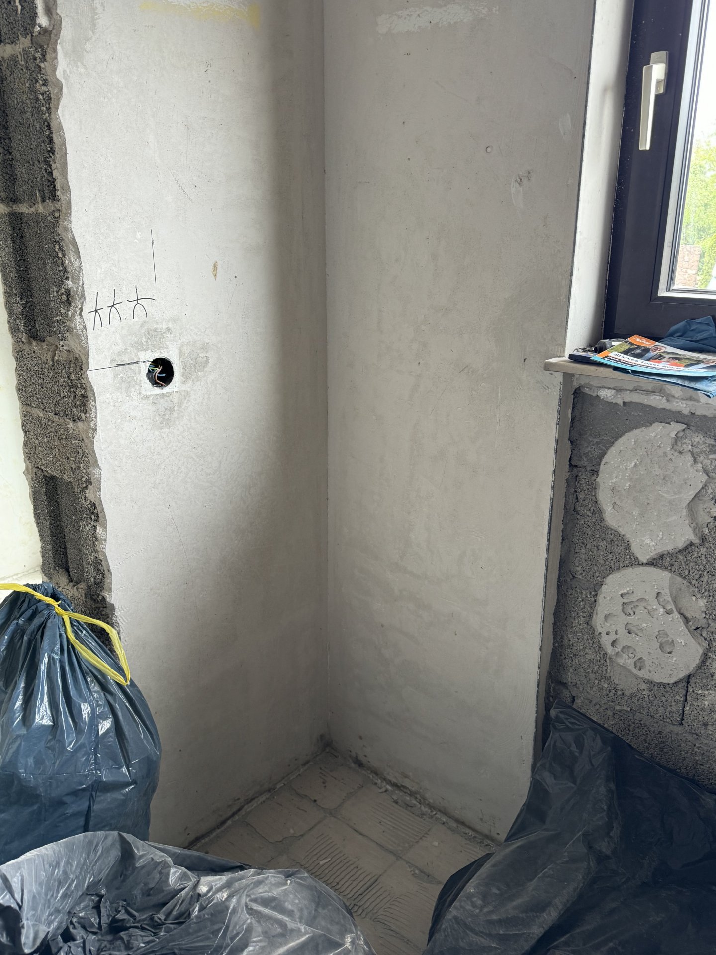

    Hallo Experten,
    wir haben ein Haus aus dem Jahre 1976 gekauft und fragen uns, welche Putzart hier an den Wänden ist.
    Kann uns jemand freundlicherweise sagen, ob es sich hierbei um Gipsputz oder Kalkzementputz handelt?
    Die Oberfläche ist sehr glatt und leicht porig.
    Liebe Grüße
    Timo

    tendiere nach einem "Dekorputz" bzw Rollputz .. mit einer 1mm Körnung..

    sehr schwer zu erkennen, Bj. 1976 dann sollte es Gipsputz sein der zu der Zeit meist in den Wohnräumen
    verwendet wurde

    1976 - könnte auch ein Kalkzementputz mit eher geringem Zementanteil sein.
    Träufelst du Salzsäure drauf und der Schaum wird weiß ist es ein Kalkputz, wird der Schaum gelb ist Zement mit bei.

    Strunznormaler Gipsputz
