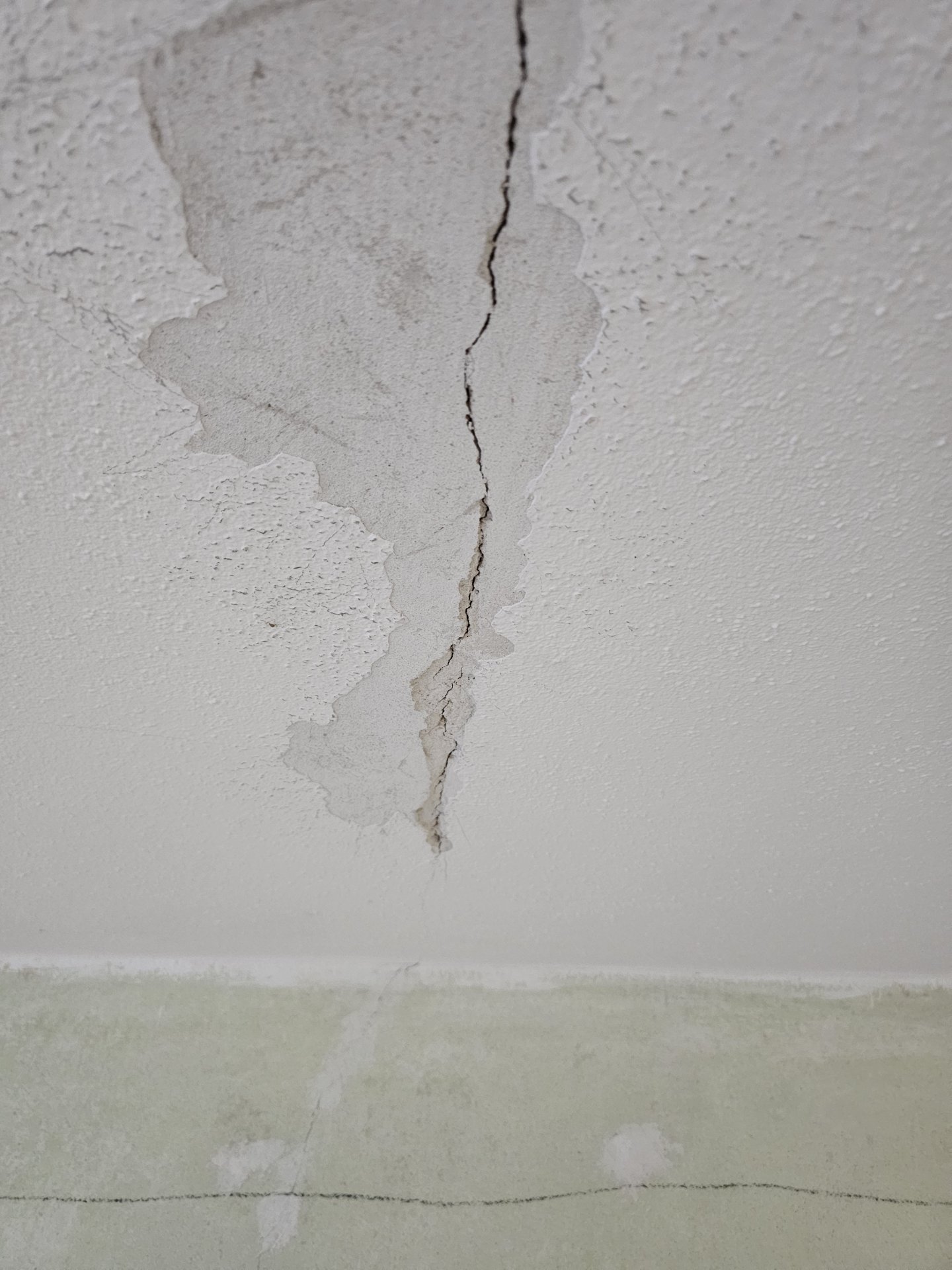

    ich habe in meiner Decke (BJ1969) einen großen Riss entdeckt.
    der Statiker meinte es sei kein Problem.
    jetzt habe ich den losen Putz? ein bisschen abgespachtelt weil dieser lose war.
    nun möchte ich den Riss füllen.
    Allerdings kommen noch Schlitze in die Decke für die Elektrik.
    Wie bekomme ich den Putz so wie vorher wieder hin ohne den gesamten Putz abzumachen?
    Decke komplett glattspachteln und neuen Strukturputz drauf??
    Vielen Dank

    Das bekommst du niemals unsichtbar gelöst. Da muss einmal die gesamte Fläche neu.

    der Putz geht leider überhaupt nicht von der Decke ab.
    kann ich den Putz nicht mit einem rollspachtel mit körnung auftagen?

    Entweder die ganze Fläche neu, oder versuchen die Körnung zu treffen an der beschädigten Stelle.
    Letzteres ist nach den Arbeiten aber zu sehen. Mehr oder weniger.

    okay danke für die Antwort, kann ich den alten Putz dranlassen oder muss ich ihn abfräsen? oder einfach drüberspachteln?
