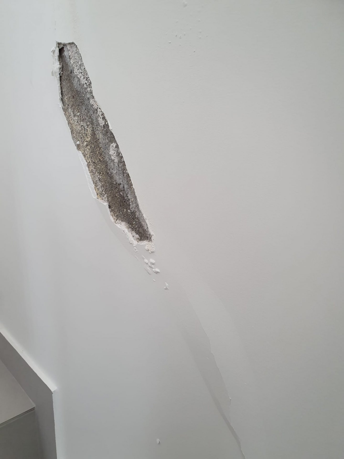

    Hallo Zusammen,
    wir haben ein altes Haus mit einem undichten bzw. feuchten Treppenhaus. Alle Vorbesitzer scheinen das Problem damit gelöst zu haben, stets neue schichten an Putz und Farbe aufzutragen.
    Die wollen wir jetzt in Eigenregie entfernen, um die Wände trocknen zu lassen und dann zu sanieren.
    Wir fragen uns nun welche Werkzeuge man braucht oder welches Vorgehen da am pragmatischen ist (abschleifen, wegklopfen, ...). Es gibt eine Stelle die sich quasi durch die drückenden Salze selbst geöffnet hat.
    Treppenhaus.jpg Bin für jeden Tipp dankbar.
    Sandra

    Für den Putz würde ich einen Stemmhammer nutzen oder Flex mit Drahtbürste
    Welche Farbe ist denn auf der Wand?

    Ok. Also Muskelarbeit. Ich hab vergessen zu sagen das es alte Latexfarbe in verschiedenen Schichten ist und darunter poröser Lavastein.
    Da es eine recht große Fläche ist wäre ein Tipp für eine maschinelle Entfernung auch sehr nett. Ich vermute man Muss das dann Abschleifen?
    Oder gibt einen andere Vorgehensweise bei Latex?

    Es ist tatsächlich weiße Latexfarbe die eigentlich für den Außenbereich gedacht ist.
    Das Treppenhaus würde erst vor ca. 2 bis 2.5 Jahren über geputzt und gestrichen. Ohne natürlich altes zu entfernen oder das Nässe Problem zu lösen.

    Staubmaske nicht vergessen
