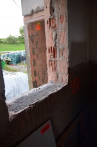

    Guten Tag
    ich möchte gerne diverse Fensterleibung verputzen. Ein Bild liegt bei. Der Putz wird später nicht mehr sichtbar sein (Holzfassade). Es geht vorallem um einen saubere Fläche für das Fenster.
    Gerne möchte ich den Putz selber ansetzten. Ein Versucht mit 3 Raumanteilen Kalksteinzement und 14 Raumteilen gewaschener Sand hat so mittelmässige Resultate gegegeben. Wie gross der Anteil des Kalkes ist, weiss ich leider nicht.
    Der Originalputz ist laut einer Fachperson ein Zementputz der der besseren Verarbeitung wegen noch Kalk enthält. Leider bin ich nicht auf wirklich schlüssige Abgaben gestossen was in meiner Situation das richtige ist. Kalk oder Kalkhydrat? Wieviel Zement? Wieviel Sand?
    Untergrund: Mehrheitlich roter Backstein. Vereinzelt Beton (alte Fensterbänke).
    Braucht es für den Beton eine Haftbrücke?
    Könnte mir jemand Helfen?
    1000 Dank im Vorraus

    Schüppe: 12 Sand, 2 Zement, 2 gelöschter Kalk - so hab ich den Putz für alle Wände hier gemischt.
    Wichtig ist der Kalk, damit es schön geschmeidig wird. Aber vorsichtig, das Zeug ist brandgefährlich und kann Dir die Augen verätzen.
    Den Stein gut wässern und für Beton brauchst Du Betonkontakt.

    Danke für Deine Antwort. Gelöschter Kalk = bereits mit Wasser angesetzt, oder?

    Selbst gelöscht - keine Ahnung, ob es den fertig gibt.

    für diese kleinen Beiputzarbeiten kann man fertige Mischungen als Sackware in jeden Baumarkt bekommen. die benennen sich :Putz-Mauermörtel oder Kalk-Zement-Mörtel. Vor dem Verarbeiten Mauerwerk vornässen damit der Putz nicht zu schnell antrocknet ,und somit keine Haftung mehr hat. Beiputzen: innen und außen ein gerades Brett mit Putzhaken befestigen ,mit Wasserwaage die genaue Lotrechte ausrichten, Putz anwerfen,abziehen und mit einem Reibebrett abreiben.
