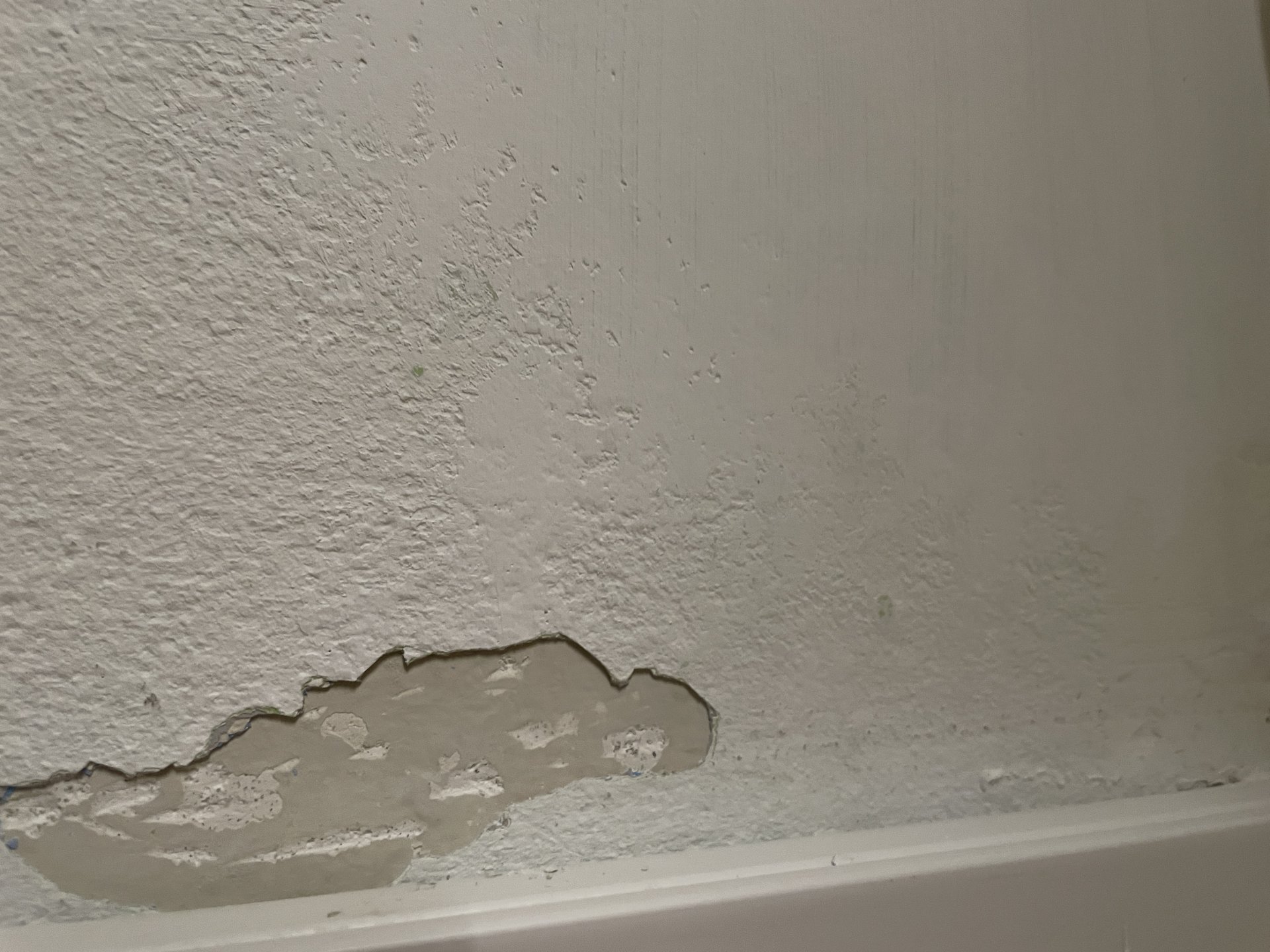

    ich brauche von euch mal nen gescheiten Rat als Laie: Ich wohne in einer Altbauwohnung und die Bewohner vor mir haben immer nur überstrichen, anstatt die Tapete mal zu entfernen. In der Küche und an allen Decken wurde keine Raufaser verlegt, sondern es sind auf dem Putz gefühlt 5 Farbschichten aufgebracht worden. Jetzt kommt es immer mehr vor, dass sich sowohl Tapete als alte Farbschichten immer mehr Stellenweise vom Putz lösen und Risse bilden. Beim klopfen klingt es darunter auch hohl.
    Auf dem beigefügten Foto sieht man den Untergrund in der Küche, wenn die Farbschicht abgespachtelt ist. Ich gehe mal als Laie von einem Gips-Putz aus, welcher darunter zum Vorschein kommt.
    In den anderen Räumen, wo Tapete hängt, ist der gleiche Putz vorhanden, jedoch Partiell mit einer Leimfarbe gestrichen. Lässt sich Problemlos abwaschen. Selbiges gilt für die Decken. Setzrisse im Putz bzw. den Wänden gibt es keine.
    Jetzt zu meinem Vorhaben: Ich würde gerne alle Farbschichten und Tapeten entfernen, um dann den Putz soweit zu glätten, dass ich diesen nachher direkt streichen kann. Wenn ich es richtig verstanden habe, reicht hierzu eine Q3 Verspachtelung. Mein Vorhaben dabei wäre: Farben und Tapete entfernen, Tiefengrund drauf, Wände und Decken Verspachteln, ggf. schleifen und dann streichen.

    Fang mal mit dem runterschaben von dem ollen Dreck an,danach unterhalten wir uns über KUH3 und schleifen ( :mega_lol: )

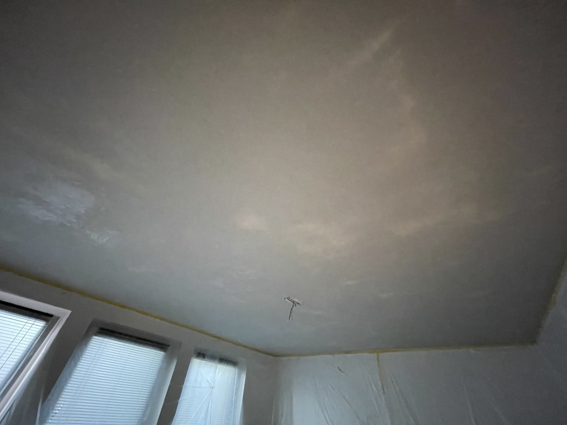

    Ich würde mir gerne vorher ein paar Infos hier holen anstatt direkt durchzustarten. Denn davon hängt auch die finanzielle Planung ab. Einfach loslegen ist nicht drin. Die Decke in einem Raum wurde übrigens von einem Fachbetrieb renoviert. Das war aber eine Ausnahme, dass der Eigentümer die übernommen hat. Farbe wurde abgekratzt, Leimfarbe abgewaschen, grundiert, verspachtelt und geschliffen. Keine Glasfaserverstärkung oder ähnliches. Die Grundierung erfolgte mit "Herbol Gel Haftgrund LF". Ein Foto der Decke nach dem Entfernen der Farbe habe ich mal beigefügt.

    ich würde mir erst einmal Gedanken über den tatsächlichen Untergrund machen , siehe #2

    für mich sieht das eher wie Spachtelmasse aus, als nach Farbe(n)
    Q3 als Laie..... wage ich zu bezweifeln
