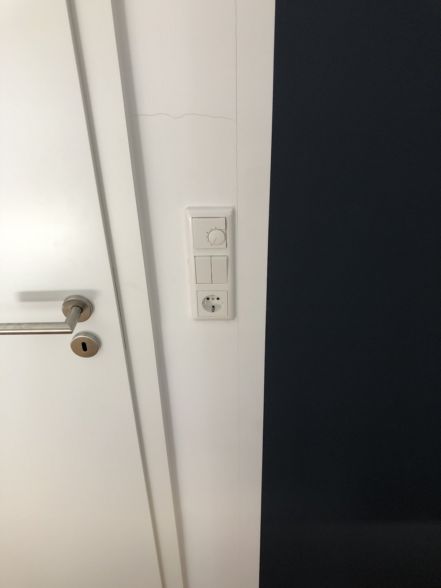

    Unser Haus ist ca. 2 Jahre alt. Wir haben jede Menge Setzrisse. Seit 1 Woche habe ich im Schlafzimmer rechts neben dem Türrahmen einen Bereich in dem der Putz richtig „hoch“ kommt. Der Riss verläuft nicht an dieser Stelle (Siehe Bild). Was könnte hier die Ursache sein?

    bist doch noch voll in der Gewährleistung, als erstes würde ich hier den Architekt und den Statiker antanzen lassen .
    Und lasse dir nicht erzählen das der Putz schuld wäre !!!!

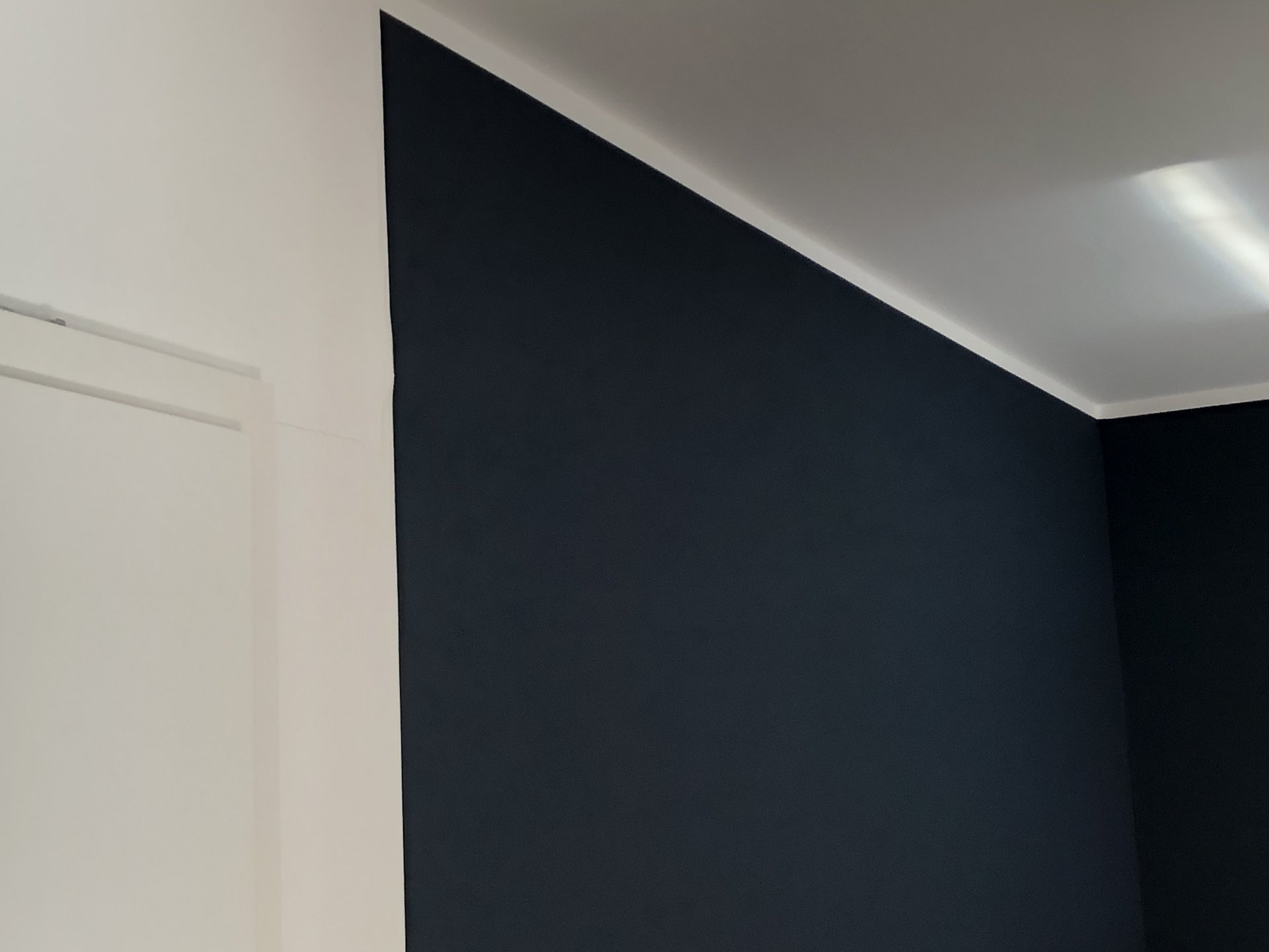

    ein Übergang zu was? Gibt es Bilder aus größerer Entfernung (2-3m)?
  8. #8 toomoon, 30.07.2021
    toomoon
    toomoon
    16.06.2018
    87

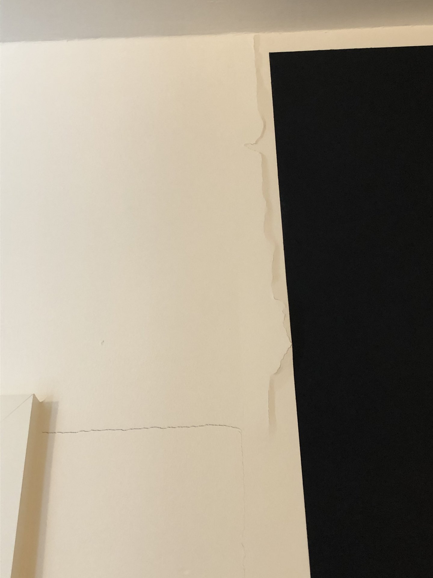

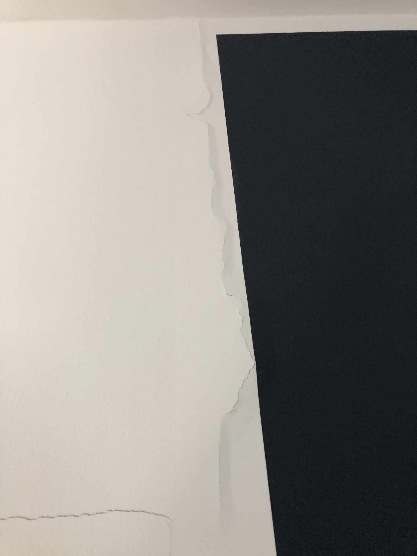

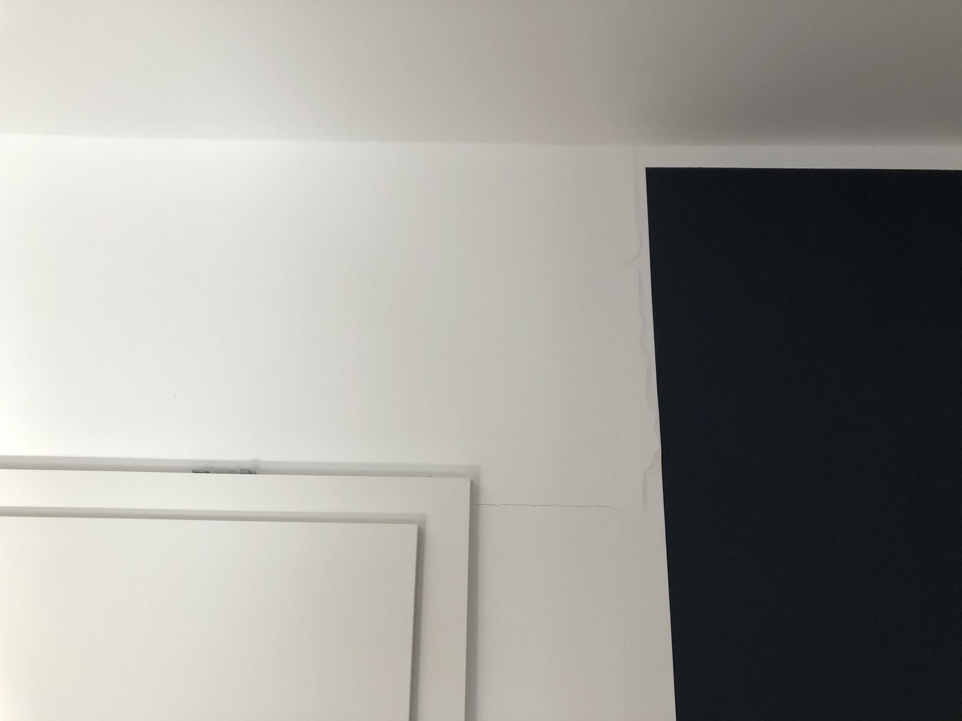

    Hier ein paar Bilder
  9. Alex88
    6.749
    3.690
    da müsste eine Trennung zwischen den Bauteilen (Gips und Massivwand) sein,
    die ist zwar sichtbar, aber durch den Farbunterschied zu kaschieren
    der horizontale Riss ist schlecht gespachtelt, sollte der Maler aber mit Gewebeband hinbekommen

    Mal ganz leise ins blaue geraten: Tür nicht mit UA, sondern normalen Profil (was erstmal nicht schlimm sein muss); evtl. nur einfach beplankt, evtl. kein Rissband gespachtelt, usw.
    Dann braucht die Tür nur mal mit viel Schwung zu fallen, dann kann das passieren.
