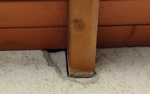

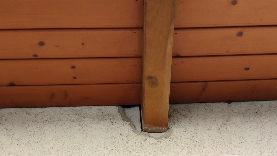

    ich habe (nach ~10 Jahren) ein paar Stellen an meinem Dachüberstand wo sich der Putz gelößt hat.
    Untergrund sind Ytong Steine.
    Mit welchem Material (möglichst Baumarkt) kann man das am besten und einfachsten ausbessern?
    VG
    siegert

    Das kannst Du mit normalem KalkZementMörtel ausbessern.
    ABER:
    Diesmal vielleicht mit einer deutlichen Fuge zwischen Putz und Holz sonst scherbelt dir der neue Putz auch wieder ab, wenn der aufquellende Sparren gegen die Putzkante drückt.

    Vielen dank für die Info.
    Jetzt verstehe ich auch warum das überhaupt abgegangen ist. Sollte man denn zusätzlich das nach dem Ausbessern noch mit Silikon gegen den Holzbalken abdichten
