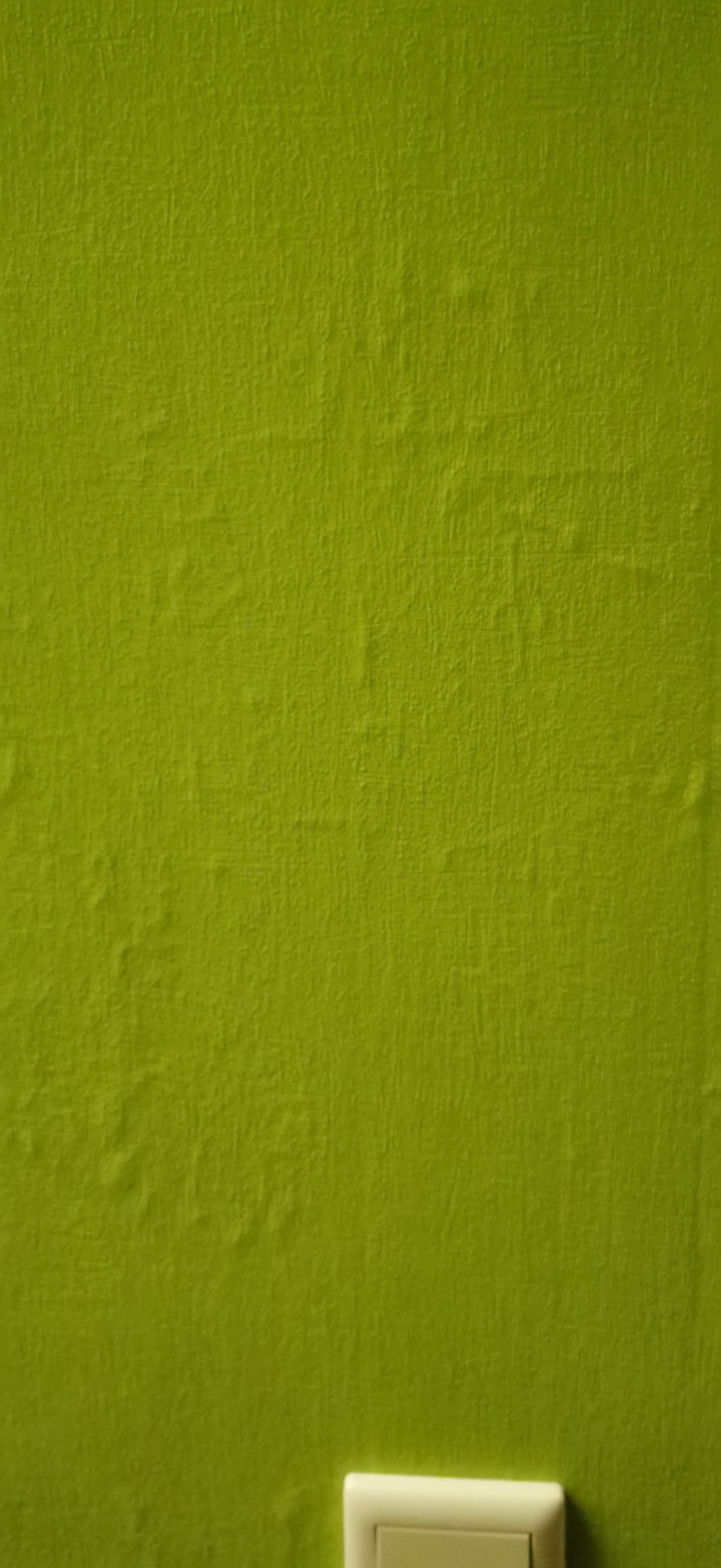

    Hallo.
    Hab irgendwie keine passende Kategorie gefunden. Also darum schrieb ich es hier rein.
    Und zwar habe ich vor gut 3 Wochen eine Wand verputzt mit rotband flächen spachtel.
    Nun habe ich gestern diese Wand tapeziert mit vliestapete und beim trocknen der Tapete schlug diese immer mehr Blasen.
    Unter der Tapete wellt sich der putz auf und bröckelt quasi ab.
    Wenn ich das Abdrücke dann ist das wieder für ne halbe Stunde glatt und dann klemmen die blasen wieder.
    Was mache ich jetzt?
    Kann man das irgendwie retten oder muss ich alles wieder runter reißen und war die ganze Arbeit umsonst?

    Aber was kann ich tun das sich der putz nicht wieder löst? Da werde ich ja immer wieder das Problem haben.

    Aufgetragenen Rotband wieder komplett abstossen bzw abschleifen.
    Staub sorgfältig beseitigen, am Besten mit Industriestaubsauger - notfalls mehrmals mit Handbesen.
    Tiefgrund auftragen
    Nochmal spachteln
    Schleifen
    Entstauben
    Tiefgrund
    Tapete

    Nun ist erstmal Ursachensuche angesagt!
    Was ist Dein Untergrund und wie hast Du den Vorbehandelt?
    Wie hast Du das Material angerührt und Verarbeitet?
    Wie löst sich Deine Putzschicht ab blättert diese oder kommt der Untergrunnd mit?
    Hast Du die Fläche vor dem Tapezieren Behandelt?
    Was für einen Kleister hast Du verwendet?
    Mit diesen Angabe kann dann ein Fachmann sagen was schief gelaufen ist und auf was Du beim nächsten Versuch achten solltest.
