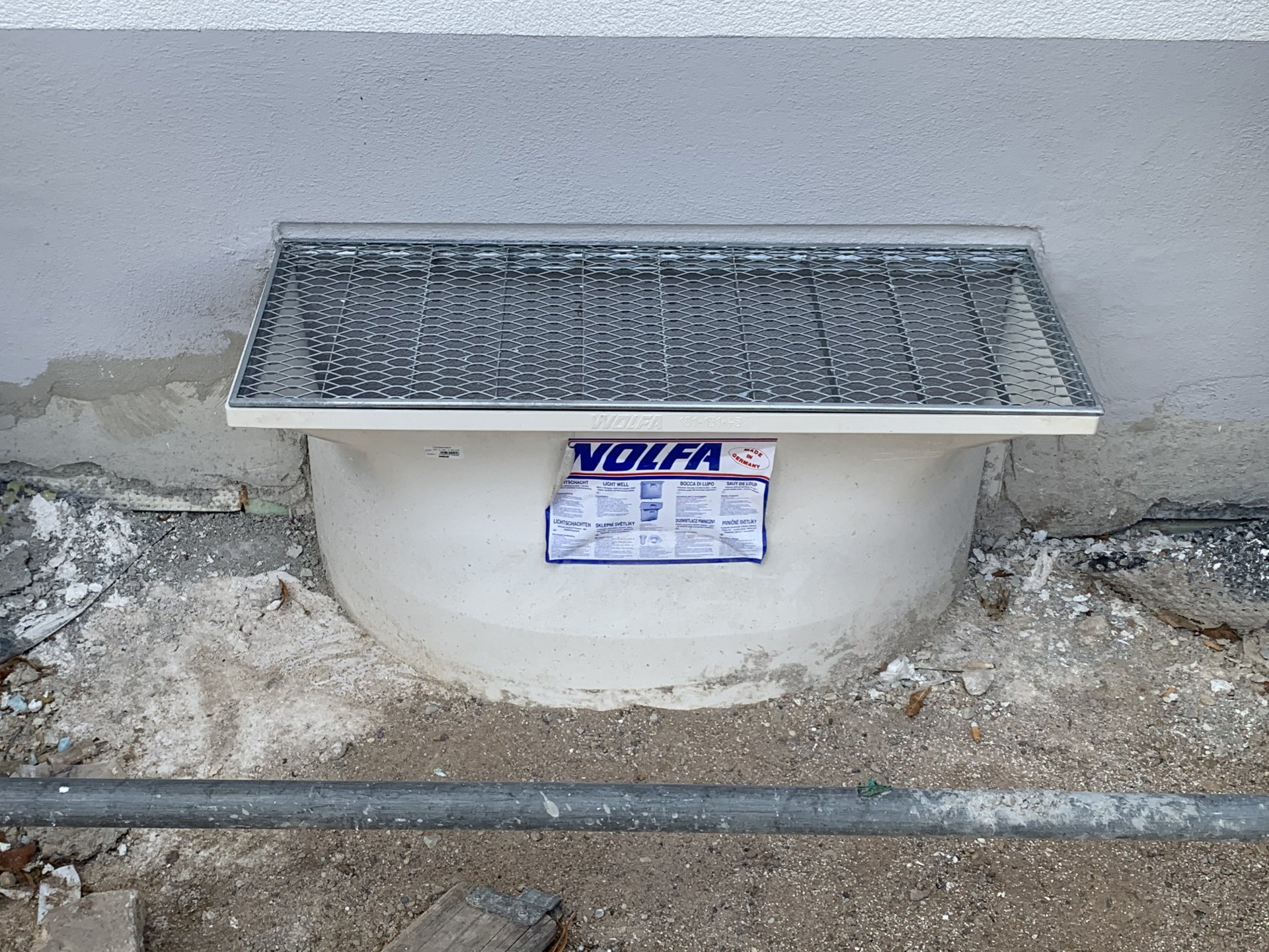

    Woher weißt du dies , die Schäden sind oberhalb und zumindest ein Foto zeigt eher eine Fehlstelle oberhalb, die nicht auf den ausgebildeten Sockel zu führen ist , hier sieht es augenscheinlich nach Eindringen und Frost aus.
    Da bin ich mit Fibi einig , Materialmix ist ungünstig und ansonsten gibt es entsprechende Systeme.
    Weil du ein Problem der Haftung des Putzes dann erzeugst , insofern hier wirklich nur Kalk Zement verwendet wurde , weiterhin bilden sich Risse etc
    Laienhaft im extremen Fall 'steht' dein Putz wie eine Schale davor und zur Dämmung hin befindet sich Luft.

    Das Schadbild ist in der Tat nicht eindeutig. Es könnte auch andere Auslöser geben. Aufsteigende Feuchtigkeit erscheint mir aber am wahrscheinlichsten. Darauf deuten für mich folgende Punkte hin:
    - der Sockelbereich wurde nicht fachgerecht abgedichtet (wurde durch den Stuckateur des TE bestätigt)
    - bei dem verwendeten Putz im Sockelbereich handelt es sich um einen recht harten, feuchtigkeitsunempfindlicheren Putz
    - die Putzschäden befinden sich auf einer Höhe, die Spritzwasser als Schadensursache unwahrscheinlich erscheinen lassen
    - weitere Ursachen wie beispielweise rückwärtige Durchfeuchtung halte ich ebenfalls für unwahrscheinlich
    Meine Erklärung für die Unversehrtheit des Sockelbereichs: Der Sockelputz ist ebenfalls feucht, zeigt aber aufgrund seiner Beschaffenheit/Zusammensetzung bislang noch keine Schäden. Diese werden sich jedoch auf Sicht der kommenden Jahre einstellen.

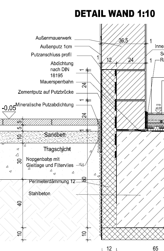

    etwas mehr Licht ins Dunkel zu bringen: Ich habe zumindest ein Foto der Abnahme gefunden (der betreffende Lichtschacht ist auf einem der Schadens-Bilder am linken Rand zu sehen), außerdem ein Ausschnitt aus den Werkplänen zur Ausbildung von Fassade, Sockel und darunter liegenden Bauteilen (ist zwar eine andere Stelle, wo nicht Pflaster vorgesehen war, aber auch direkt ans Haus geführt, dürfte daher gleich sein, ein Detail mit Pflaster gibt's nicht)

    Laut deinem Foto , also CS ist nicht überall, die perforierte Dämmung links ist ein anderer Hersteller, Gewebe ist nicht ersichtlich, UP und OP ja was die mineralische Schlämme betrifft sehe ich auch keine , was die Noppenbahn betrifft vermutlich lustlos gestückelket im weiteren und sehe einen Spalt im Übergang der Dämmung , einen Teil der Rohbauer erledigt ? Die Noppenbahn ist auch keine mit Gleitfolie.
    Kommen wir zum interessanten Teil wie war den Auftragsvergabe, sind diese beigefügten Skizzen in der BLB oder irgendwo definiert? Und du schreibst Abnahme wer war da tätig?

    Na immerhin eine gewaffelte Dämmung unter dem Putz.
    Der Bereich natürlich recht lustlos mit Spalten in der Dämmung und keine Spur von einer Putzabdichtung aus Dichtschlämme.

    Nur dass ich euch richtig versteh: Dieser dunkelgraue Streifen links unterhalb des Farbanstrichs ist der Oberputz (hab ich korrigiert), korrekt? Und wenn es ein spezieller mit Abdichtungsfunktion wäre ( SM Pro oder so, "normale" Dichtungsschlämme wurde laut Gipser ja nicht eingebaut) müsste er bis ganz nach unten gehen? Noppenbahn mit Gleitlage und Filtervlies wurde definitv eingebaut, Vlies Richtung Wand, ich weiß aber nicht, wie weit runter. Die Dämmplatte scheint dann ja wohl kein Problem zu sein. Aber vielleicht der Spalt Übergang Dämmung? Die grüne Dämmung hat in der Tat der Rohbauer eingebaut (Platte hinter dem Lichtschacht).
    @SIL: Wir haben nur mit Architekt gebaut, nicht mit Bauträger. Also keine Bauleistungsbeschreibung. Vom Architekt haben wir immer die Werkpläne bekommen. Auch die überarbeiteten Fassungen. Bei der Abnahme war der Architekt und ich dabei. Langsam bekomme ich aber den Verdacht, dass der Architekt nicht wirklich geprüft hat, ob die Abdichtung korrekt ausgeführt wurde.

    Styrodur 3035 CS
    Sorry, dann wohl nur zweilagig, Noppen und Vlies. Auf dem Foto ist aber nur die Noppenbahn vom Rohbauer zu sehen. Die Noppenbahn mit Vlies hat die Firma Außenanlage eingebaut.
    Ich dachte bisher, dass nur der Gipser einen Fehler gemacht hat, aber wenn der so offensichtlich ist und schon bei der Abnahme auffallen müsste, werde ich jetzt mal den Architekt mit dem Foto konfrontieren. Der hatte in der Tat Überwachung und Bauleitung.
