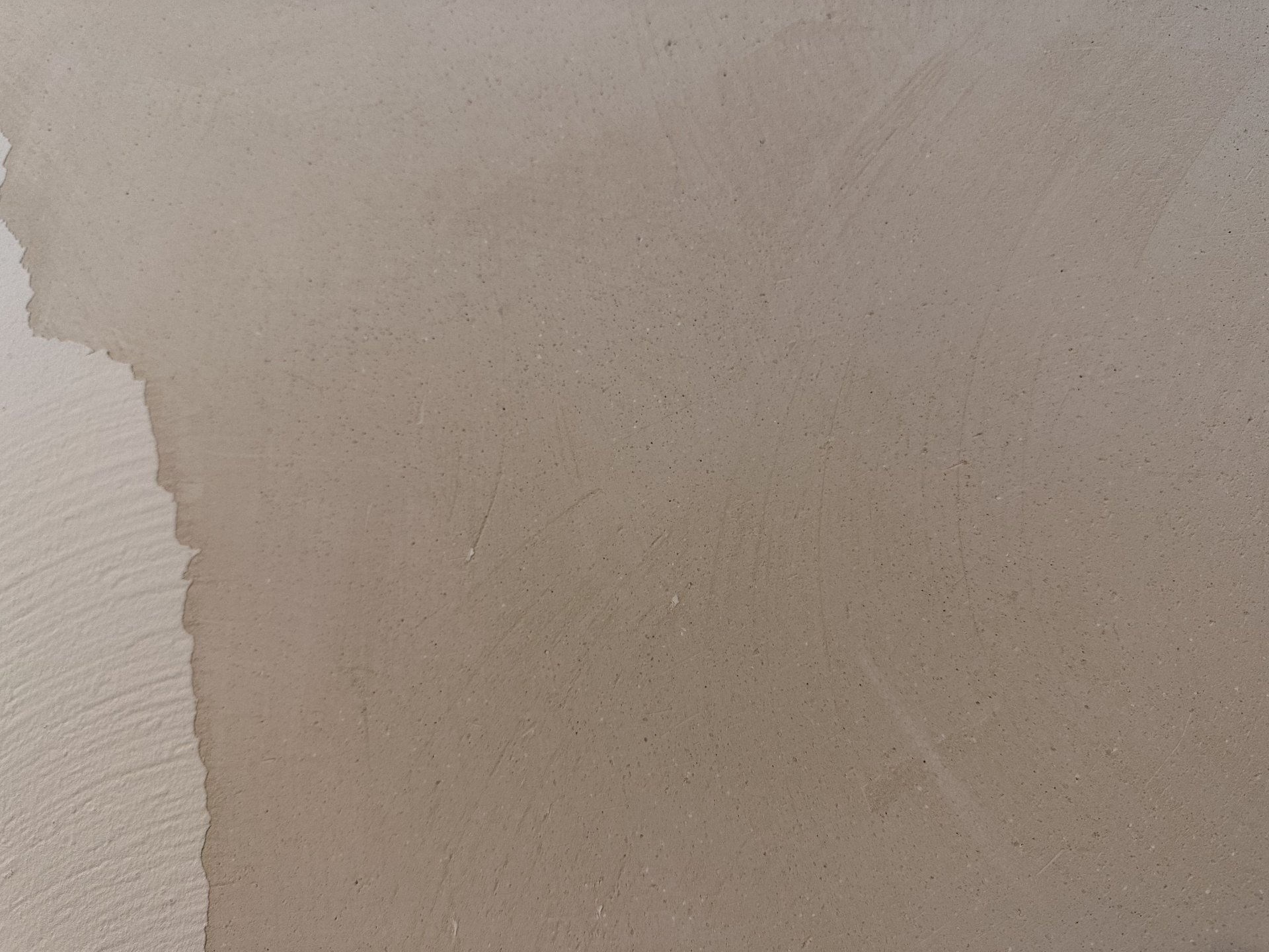

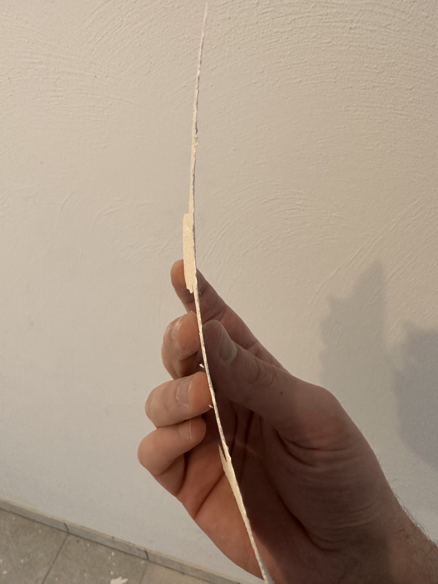

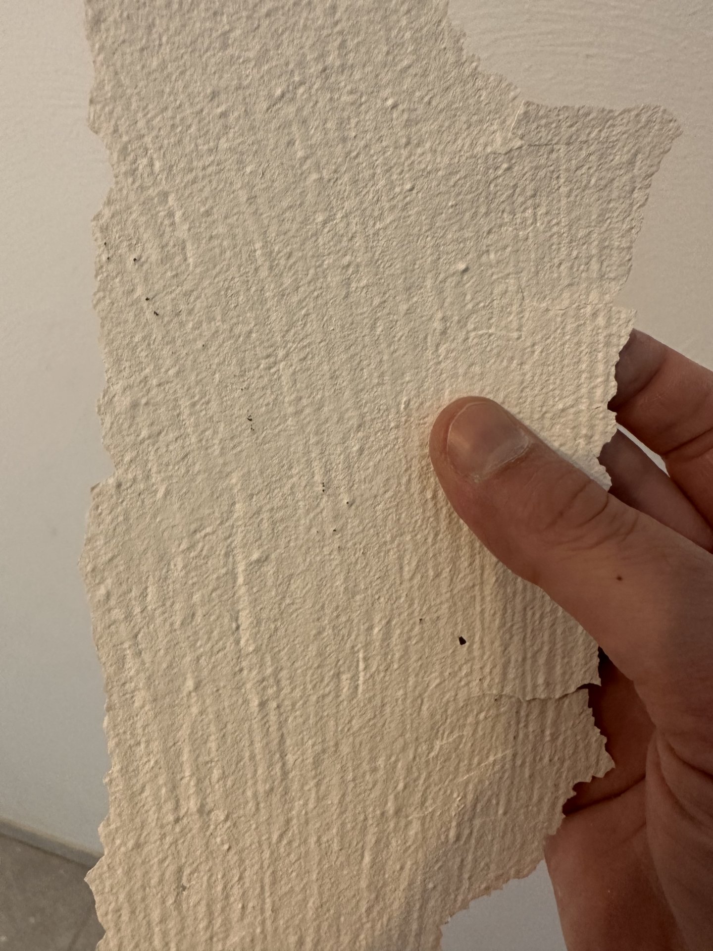

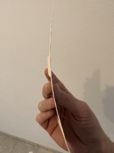

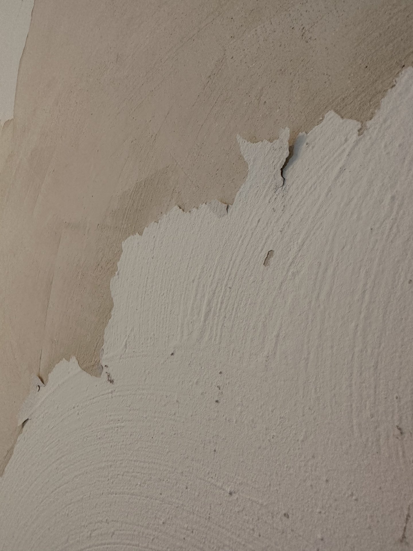

    Ich plane zeitnah meinen Keller zu streichen und habe festgestellt, dass der aktuelle Wandbelag nicht tragfähig ist und frage mich, was das überhaupt für ein Material ist. Es sieht aus wie ein Putz der mittels Wischtechnik aufgetragen wurde, hat aber nur eine Stärke von etwa 0.5 mm und lässt sich ganz einfach ohne Kraftaufwand mit einem Spachtel entfernen. Ist das ein Putz oder doch eine Farbe? Bilder sind angehängt.
    Angenommen es handelt sich um einen Putz, kann ich dann nachdem ich diesen vollständig entfernt habe direkt die Wand grundieren (mit StoPrim Plex) und mit Silikatfarbe streichen (StoColor Sil Premium) oder ist es ratsam zuerst einen neuen Oberputz aufzubringen?
    Besten Dank und viele Grüße,
    Sven

    Farbe auf nicht/falsch vorbereitetem Untergrund

    Alles klar, also alte Farbe runter, grundieren und streichen. Danke!

    Eine ergänzende Frage: Ist der Putz unter der Farbe Kalkzementputz?

    Sieht wie Gipskalkputz aus

    Danke, scheint mir plausibel!
