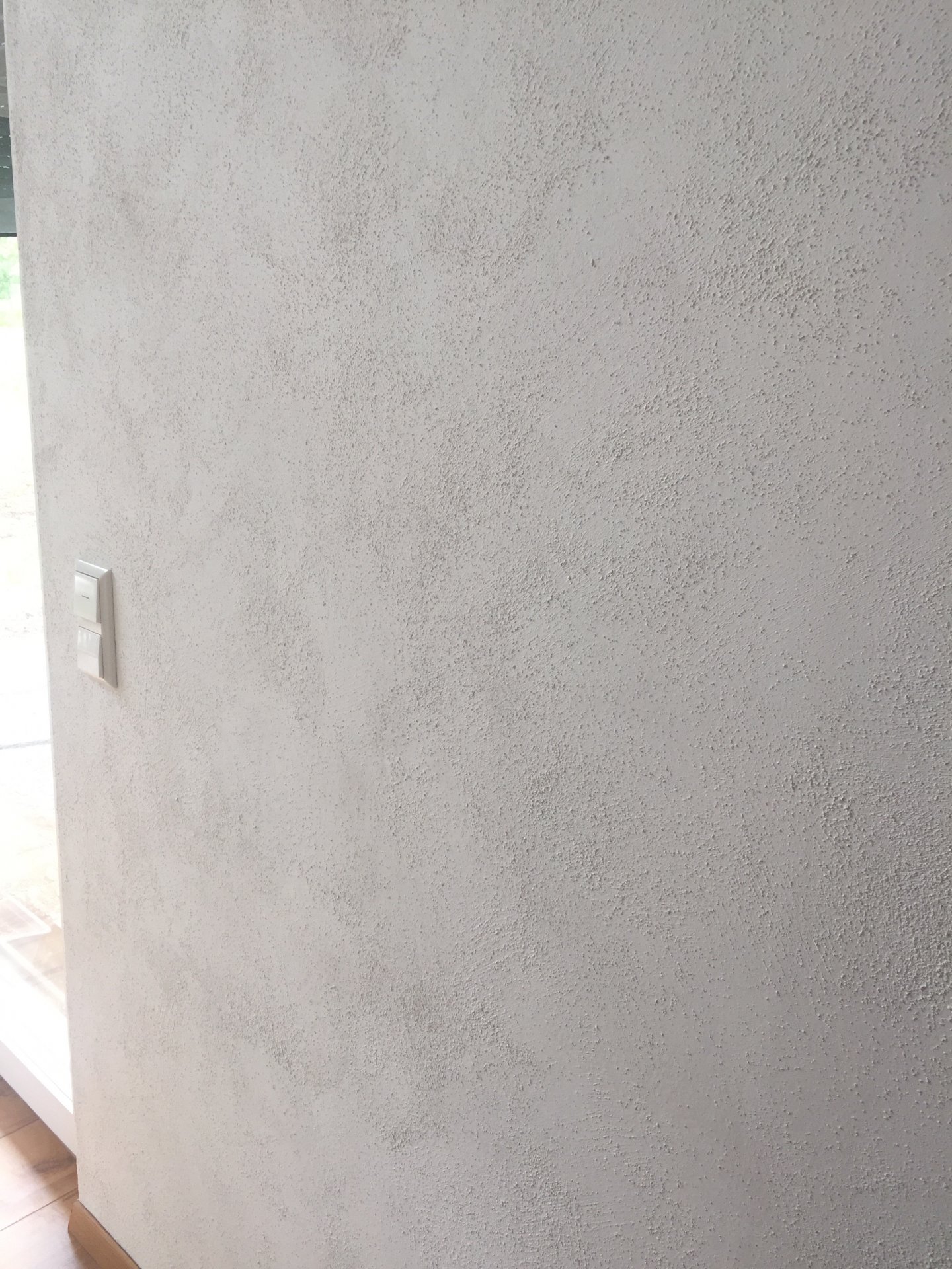

    Streichputz mit grossen quast auftragen, rollputz wird zu fein und gleichmäßig.

    Direkt auf eine Q2 Wand?
    Ich denke hier liegt das "Problem", wir hätten nämlich gerne eine feine, gleichmäßige Wand :(

    sieht dann so ca aus.
    Mit Quast.

    Es kommt auch darauf an welche Farbe in welcher Konsistenz und mit welchem Werkzeug aufgetragen wird-
    am besten Probefläche anlegen.
    Zudem hängst von der Beleuchtung und Einfallswinkel ab.
