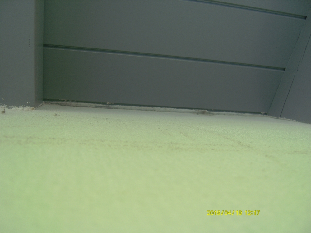

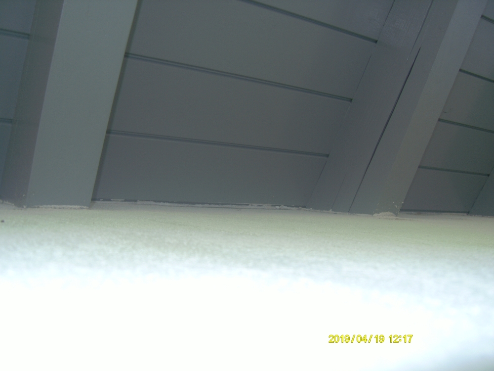

    Hallo an die Forumsgemeinschaft,
    bei unserer Haussanierung (neues Dach,neue Außentüren, neue Fenster, WDVS) wurde bei Aufbringung des Grundputzes, außer der neuen Haus- und Garagentür, nichts abgeklebt.
    In der Ausschreibung haben wir: Sämtliche nicht zu verputzende Bauteile (Holz,Metall, etc)sind mittels Planne/Abklebebänder etc. zu schützen......
    Darf das verspritze Holz mit auf die Mängelliste?
    Zu den Fenstern eröffne ich ein extra Post.
    Danke und Gruß

    Ja, definitiv, desweiteren ist dies auch ein Zeichen für nicht ordentlichen Kellenschnitt und eventuell fehlendes Kombriband und/oder dauer elastischer Abspritzungen. Dort muss nachgearbeitet werden und auch die Farbgebung am Holz ausgebessert werden. Es gibt keinen Putz der direkt an Elemente in der Dachebene oder Balkone, FB etc geführt werden darf, aufgrund der Bewegung der Konstruktion sind dort immer Entkopplungen mit Profilen, im einfachsten Fall mit Kellenschnitt, oder 'Sollrissstellen' vorzusehen.
