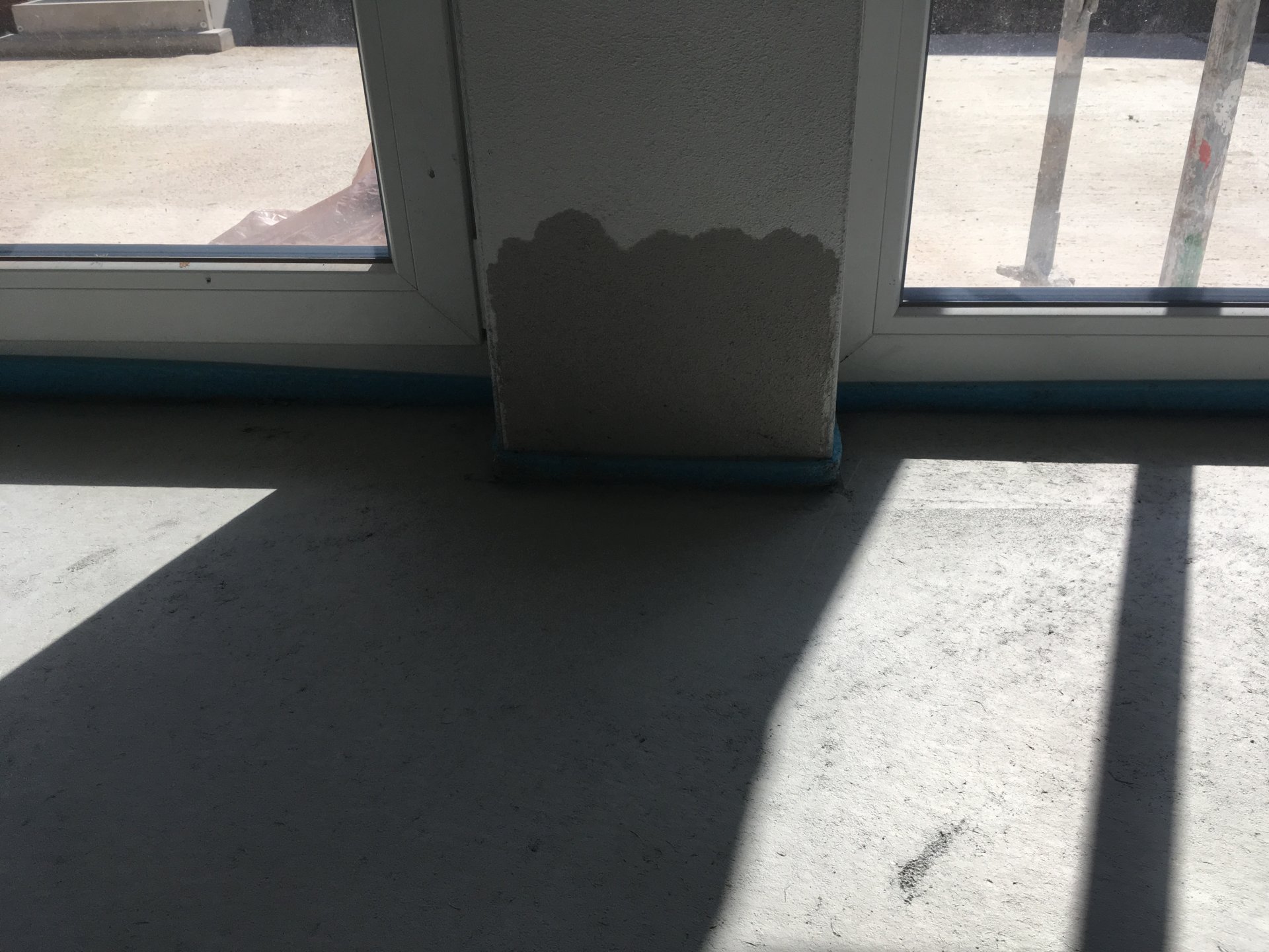

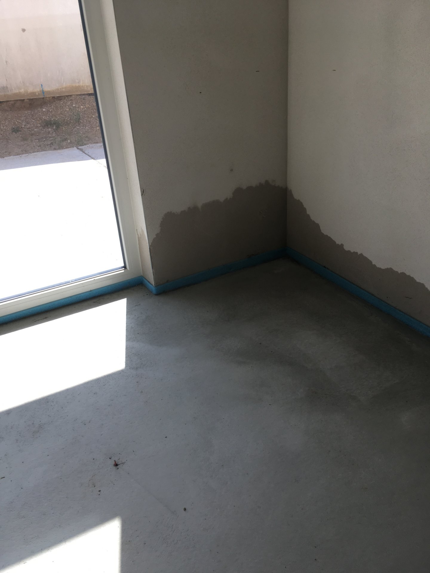

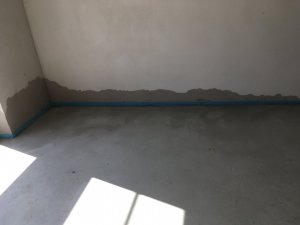

    In meinem Neubau wurde seit einigen Wochen der Innenputz bereits fertig gestellt. Seit circa vor einer Woche wurde der Estrich verlegt. Nun siehe Bilder, habe ich an den Sockeln einen extrem nassen Bereich. Es hat in den vergangenen Tagen sehr heftig geregnet. Kommt es durch den Regen oder zieht der Estrich? Was aber komisch ist, da ich ein Reihenmittelhaus habe, bei meinen Nachbarn ist dieses Bild nicht da, bei dene ist gar nichts nass wie bei mir. Genau unter diesem nassen Bereich befindet sich die Tiefgarage.
    Ich verstehe das nicht!?!?!?!

    Ist die TG schon gedämmt an der Decke?
    Vielleicht nein und die Wände sind eine Wärmebrücke und daher am Sockel kühler und trocknen langsamer. Ich habe davon noch nie gehört, wäre aber vielleicht eine Möglichkeit.
    Könnte auch Fließestrich sein und die Trennlage ist katastrophal verlegt.
    Vor dem Estrich war das Problem nicht?

    Nein, es tatsächlich nach dem Estrich so. Aber ich weiß jetzt eben nicht ob es durch den Estrich kommt oder ob der *tropische* Regen daran schuld ist.

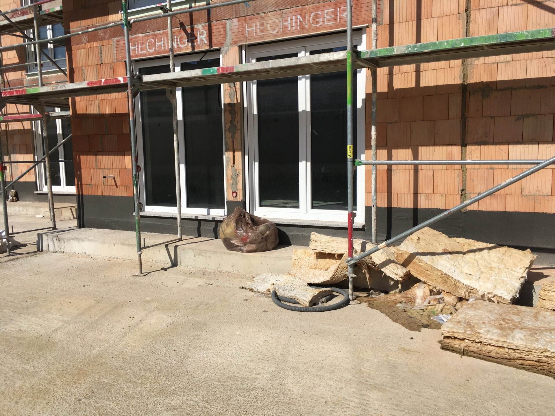

    Wenn ich die Bilder richtig deute, ist die OK der Betondecke ja mindestens 15 cm über GOK:
    Also am Starkregen kann´s nicht liegen - es sei den die Fenster standen offen.
    Oder der "Klassiker":
    Zu hohe rel. LF ...

    Wenns jetzt schon Dein Haus wäre: Billige Ventilatoren kaufen, in 1-2 m Abstand auf unterster Stufe laufen lassen, um die Diffusionsgeschwindigkeit zu erhöhen (laminare Luftströmung aufbrechen und so).
