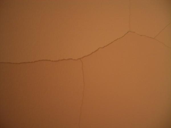

    letztes Jahr sind haben wir ein Haus (ca. 10 Jahre alt) gekauft. Im Wohnzimmer war eine Holzdecke, die wir entfernt haben. Da haben wir gesehen, dass der Putz darunter an den Stoßkanten der Betondecke (fixfertig Hohlplattendecke) Risse hat. Wir vermuten Setzrisse – soll ja vorkommen bei neuen Häusern.
    Wir haben die Decke neu verputzt (ohne Gewebe), angeblich soll sich nach 10 Jahren nichts mehr setzen.
    Zusätzlich haben wir einen Kaminofen eingebaut. Im zweiten Winter (im ersten wurde nicht so viel mit dem Kamin geheizt) sind jetzt wieder deutliche Risse um den Bereich des Kamins zu sehen. Klopft man an die Decke merkt man dass im ganzen Bereich der Putz schon gelöst ist (hohl) und es wohl nur noch eine Frage der Zeit ist (ich tippe auf Heilig Abend) bis mir der ganze Putz auf den Kopf rieselt.
    Wir habe ein Recht großes Wohnzimmer (rd. 9,50 m x 5 m). Der Kamin steht in einer Ecke - die übrigen Bereiche der Decke sind in Ordnung.
    Kann das an der Hitze liegen die der Kamin abwirft? An den damit verbundenen unterschiedlichen Ausdehnungen von Putz und Betondecke?
    Gibt es eine Lösung für das Problem?
    Der alte Putz muss ab – das ist klar. Aber ich möchte eigentlich nicht jedes Jahr verputzen…
    Ich bin für jeden Tipp dankbar

    Mit was wurde verputzt oder gespachtelt?

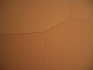

    verputzt wurde mit Goldband Haftputz - darunter: Acryl Tiefengrund
    anschließend mit normaler Farbe weiß gestrichen
    Foto anbei - ich hoffe man erkannt was

    wie weit ist denn deinrauchrohr von der decke weg, oder anders wie gross ist der abstand decke zu rauchrohreinmündung und ist das rauchrohr blankes blech?

    Das Rauchrohr geht in den Kamin - ca 1 m unterhalb der Decke. Es ist aus Blech allerdings nicht sichtbar - ist in einem Leichtbaukasten versteckt.

    Sind die Risse nur Spalten oder ist dort ein Wulst, weg von der Wand, entstanden?
    Wie lange konnte der Putz trocknen bevor der Kamin an war?

    Nein, kein Wulst - aber auch keine Spalten mehr, ist inzwischen ein richtiger Versatz drin - lange kann es nicht mehr dauern bis mir die Decke auf den Kopf fällt. Verputzt wurde im Frühjahr / Anfang Sommer - Trockenzeit war also lange genug.
    Es scheint wohl doch an den beschriebenen Stoß der Betonplatten hängen...

    Würde etwas Gips (geht auch Bastelgips) über einen Riss machen, trocknet ja nach kurzer Zeit.
    Und sehen ob dieser auch reißt.
    Solltem dem so sein ist hier noch Bewegung im Untergrund, so lange kann keiner etwas dagegen machen.
    Abgesehen von sehr aufwendigen Armierungen,....
    Sonst lose Teile entfernen und, leider, so unansehnlich lassen.
    Zeigt der Gips nach einer Weile keine Risse mehr kann lose Teile entfernen und neu verspachteln/-putzen.
    Wenn möglich mit einer Gewebeeinlage und organischem Material, somit kann mehr Bewegung aufgenommen werden.
