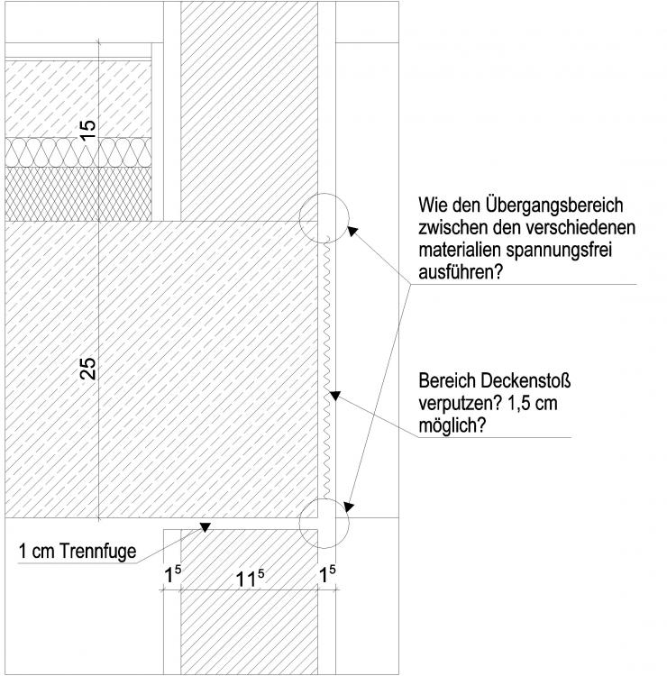

    weiß jemand, wie man die Stelle im Bereich der Deckenöffnung (für eine Treppe) über 2.Geschosse den Putz an der Stelle ausführt, wo die Stahlbetondecke liegt?
    Danke für eure Tipps im Voraus.

    Was heisst "1cm Trennfuge"? Wieso ist das Gewebe nicht mind, halbe Wandstärke auf die Wände gezogen?
