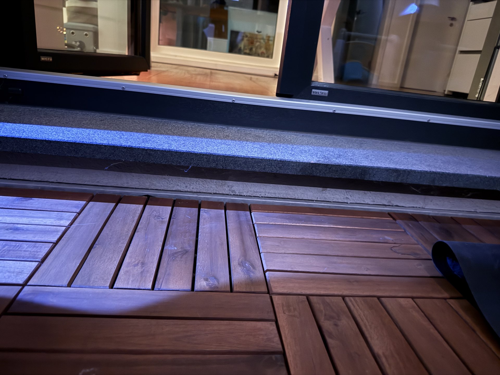

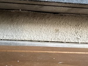

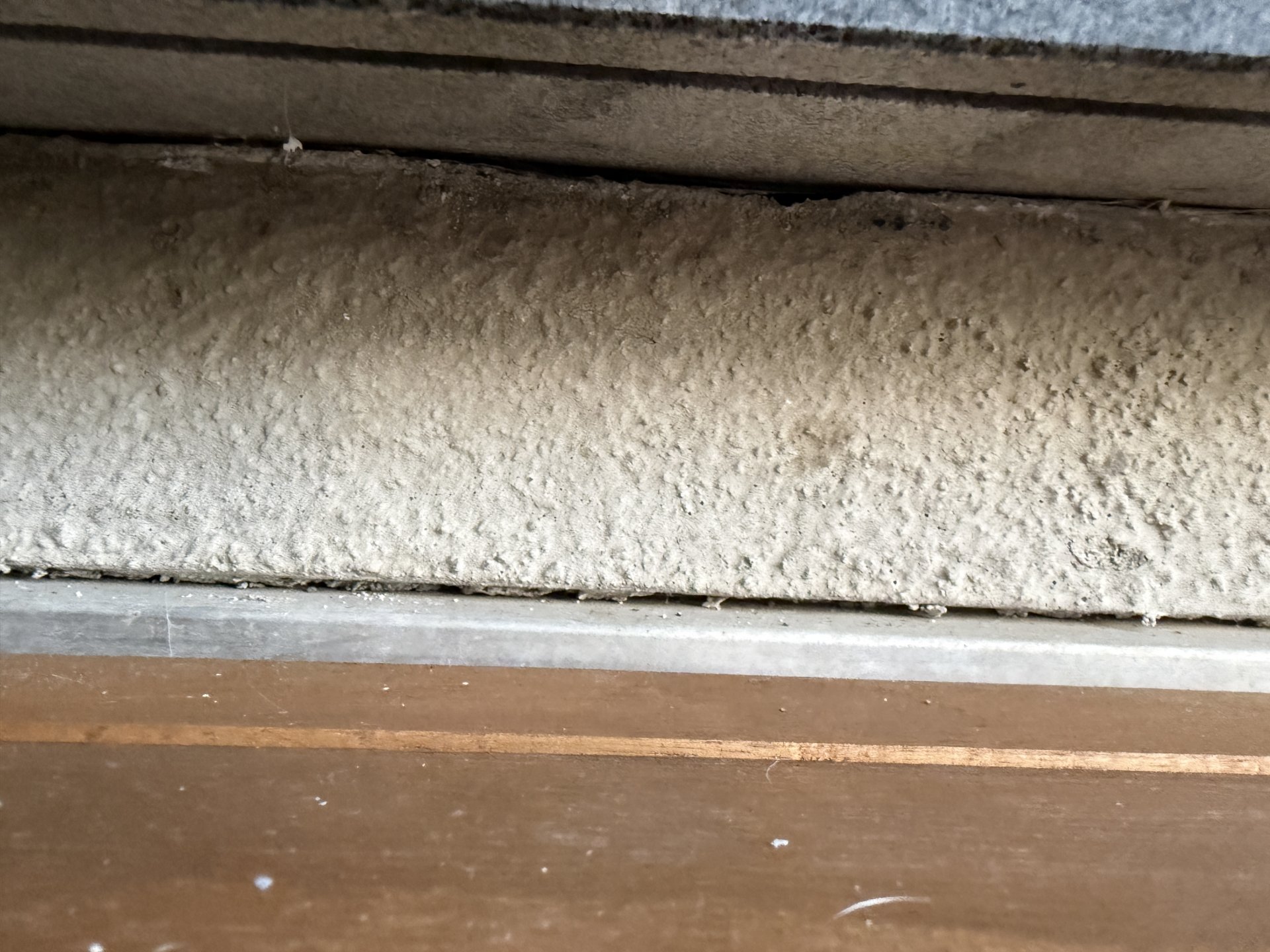

    Moin! Bei meiner 6 Jahre alten Terassentür ist der Austritt ( Stein ) mittig regelmäßig feucht. Beim Suchen war ein großer Wassertropfen unter dem Tritt. Der Putz unter dem Tritt ist locker. Ich vermute das da irgendwo die warme Luft austritt. Durch die Tür sind in der Vergangenheit auch mal Ameisen eingedrungen. Meine Frage, reicht es wenn ich die Ritzen mit Fugenfüller abdichte, oder muss man den Putz erneuern? Danke im Voraus!

    Na ja, wenn danach immer noch warme Luft von innen an die Außenseite kommt, ist das völlig egal, denn es wird IMMER wieder weggammeln. Die warme Luft wird immer dort kondensieren. Dann halt von innen weggammeln.
    Daher:
    Perfekt wäre, von innen aufzumachen und abzudichten. Dann ist das "Wie mache ich es außen?" egal, denn dann kommt keine warme Luft mehr nach außen. Alles andere wird nicht funktionieren (sofern es eine Undichtigkeit ist).
    DIY einfach: Dämmschaum von außen in den Hohlraum einbringen und hoffen, dass es dann dicht genug wird, wenn Du außen noch einen Dichtstoff anbringst (ich nehme gerne z.B. Ottoseal M360)

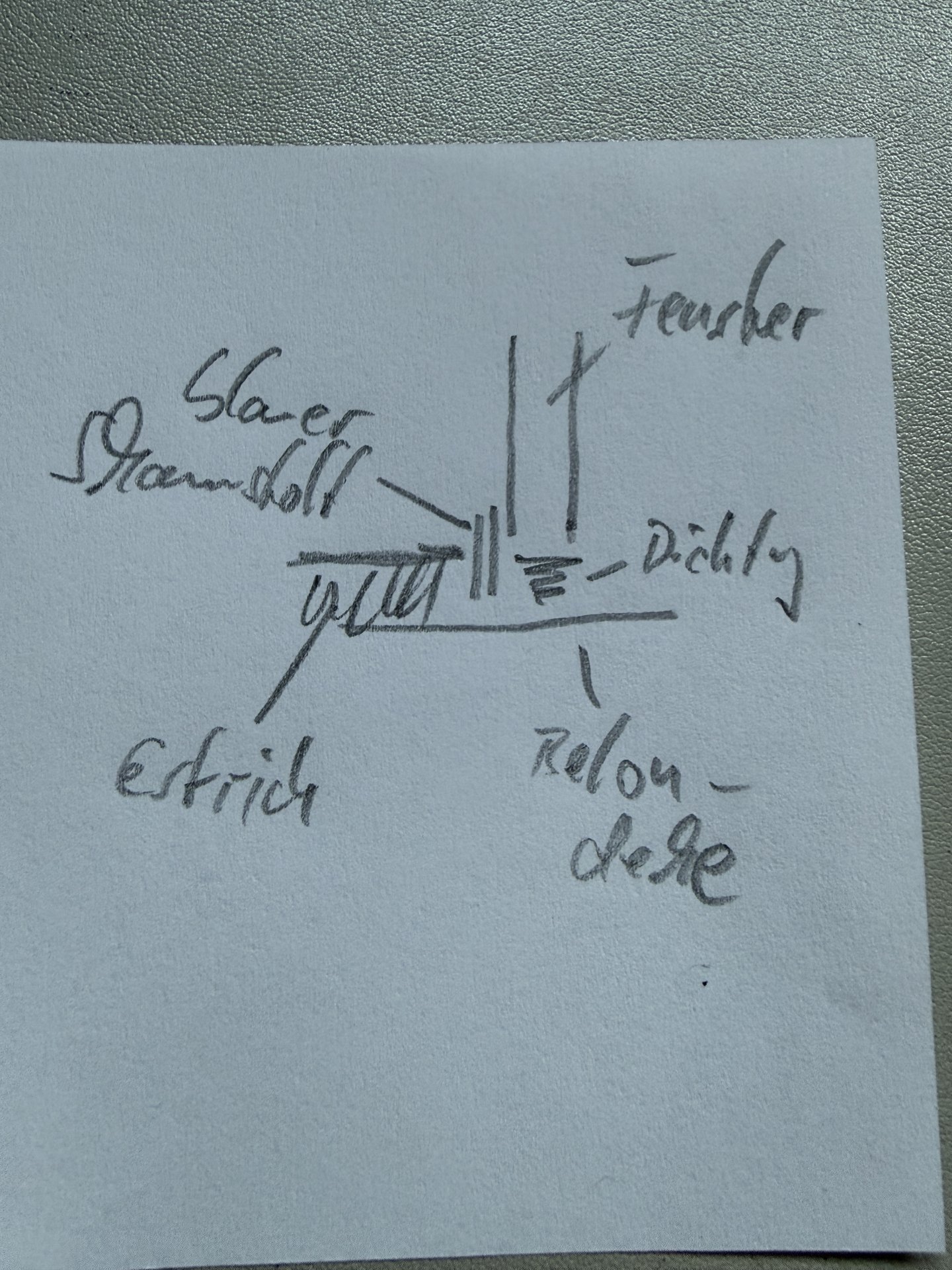

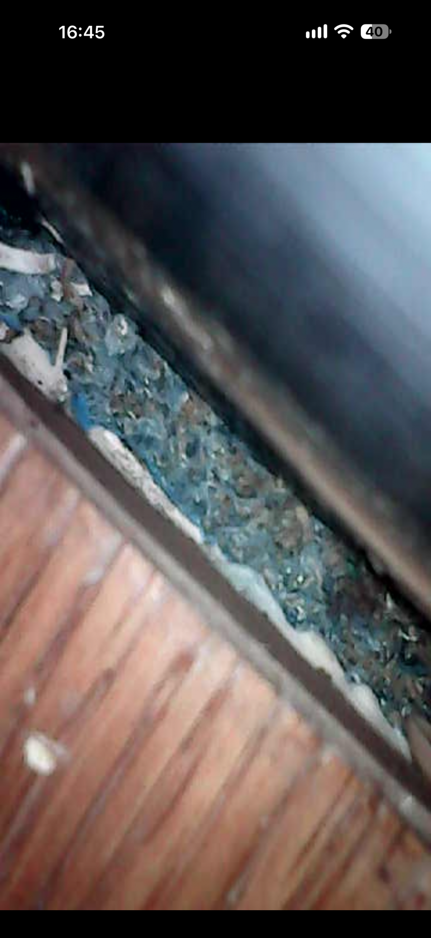

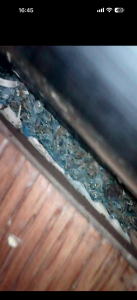

    Also ich habe mal die Fuge entfernt und ich sehe in der Tiefe nur den blauem Schaumstoff vom Estrich. Selbst wenn ich den Raum komplett ausdichte, kann sich die lauft doch noch von den Seiten her durch den Schaumstoff arbeiten, oder? Ich habe mal eine Skizze erstellt, passt der Aufbau so? Denn wenn dem so ist, komme ich von innen ja garnicht an die Fensterdichtung ran, da der Parkett bis auf 1cm vorm Rahmen liegt und verklebt ist.
    Danke im Voraus!
