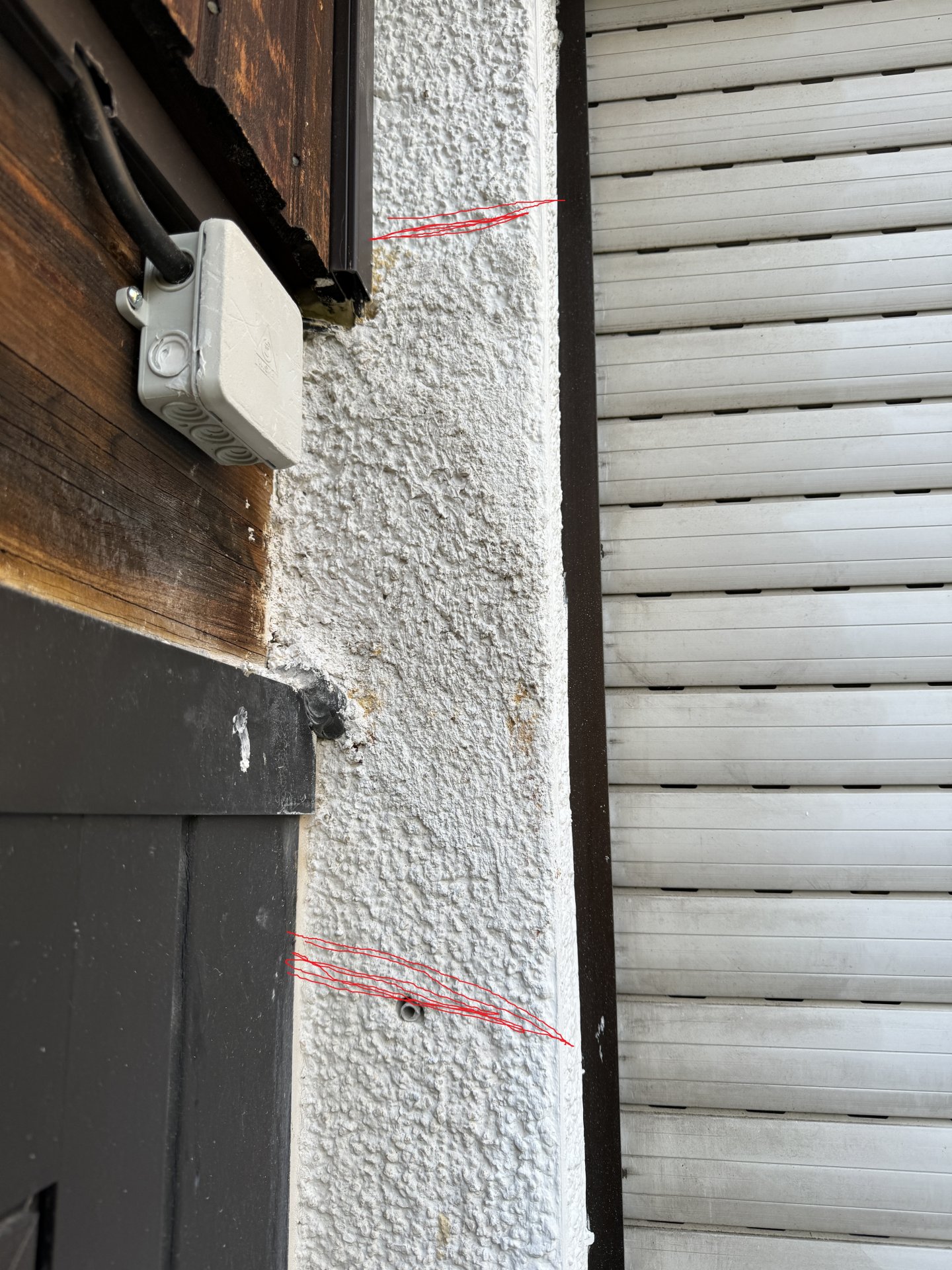

    Ich habe ein Haus aus 1978 und möchte an einigen Stellen den Putz ausbessern.
    Mir hat jemand gesagt es wäre ein Kratzputz.
    Also habe ich mir einen Putzkratzer besorgt und Scheibenputz mit 5mm Körnung (Schwer zu kriegen).
    Das Ergebnis (In der Mitte zwischen den beiden Markierungen) ist erstmal bescheiden.
    Ich glaube aber der Putz kommt in die Richtung.
    Habe ich das falsche Werkzeug?
    Viele Grüße und vorab danke für Tips

    Vermutlich vor allem zu wenig Übung. Ich würde das nicht so hinbekommen ...

    Klar, das sowieso.
    Aber ich kann ja üben.
    Solange ihr mir sagt ob das Material das richtige ist und welche Bewegung ich mit welchem Werkzeug machen muss.
    Ist das überhaupt ein Kratzputz?
    Auf der Seite stehen Kratzputz und Scheibenputz untereinander:
    Strukturen
    Das sieht dann für mich eher wie Scheibenputz aus.

    jetzt bringst mal alles was du angekarrt hast zurück, nimmst einen normalen Sack Scheibenputz3mm Dann rührst du eine kleine Menge davon an und schmierst das auf nen Karton.
    Nun ist der Künstler in dir gefragt : du nimmst einen kleinen runden Pinsel ( 3-$ cm) und testes es mehr oder weniger feucht mit dem Pinsel zu tupfen wie du es dir gewünscht hast.
    Hat das optisch zu deiner Zufriedenheit geklappt, dann ran an die Wand.

    Meinst du das ist nicht grober als 3mm?
    ok, super werde ich machen. Und kein Kratzwerkzeug? Nur einen Pinsel?
    Ja,ja. Ich bin natürlich absoluter Amateur. Aber ich möchte ja auch nur diesen einen Putz zufriedenstellend hinbekommen.
    Sonst nichts :)

    Danke! Ich bin einen Schritt weiter!
    Die Feuchte(!!) des Pinsels ist entscheidend.
    Umso feuchter, umso weicher die "Linie".
    Jetzt siehts besser aus.

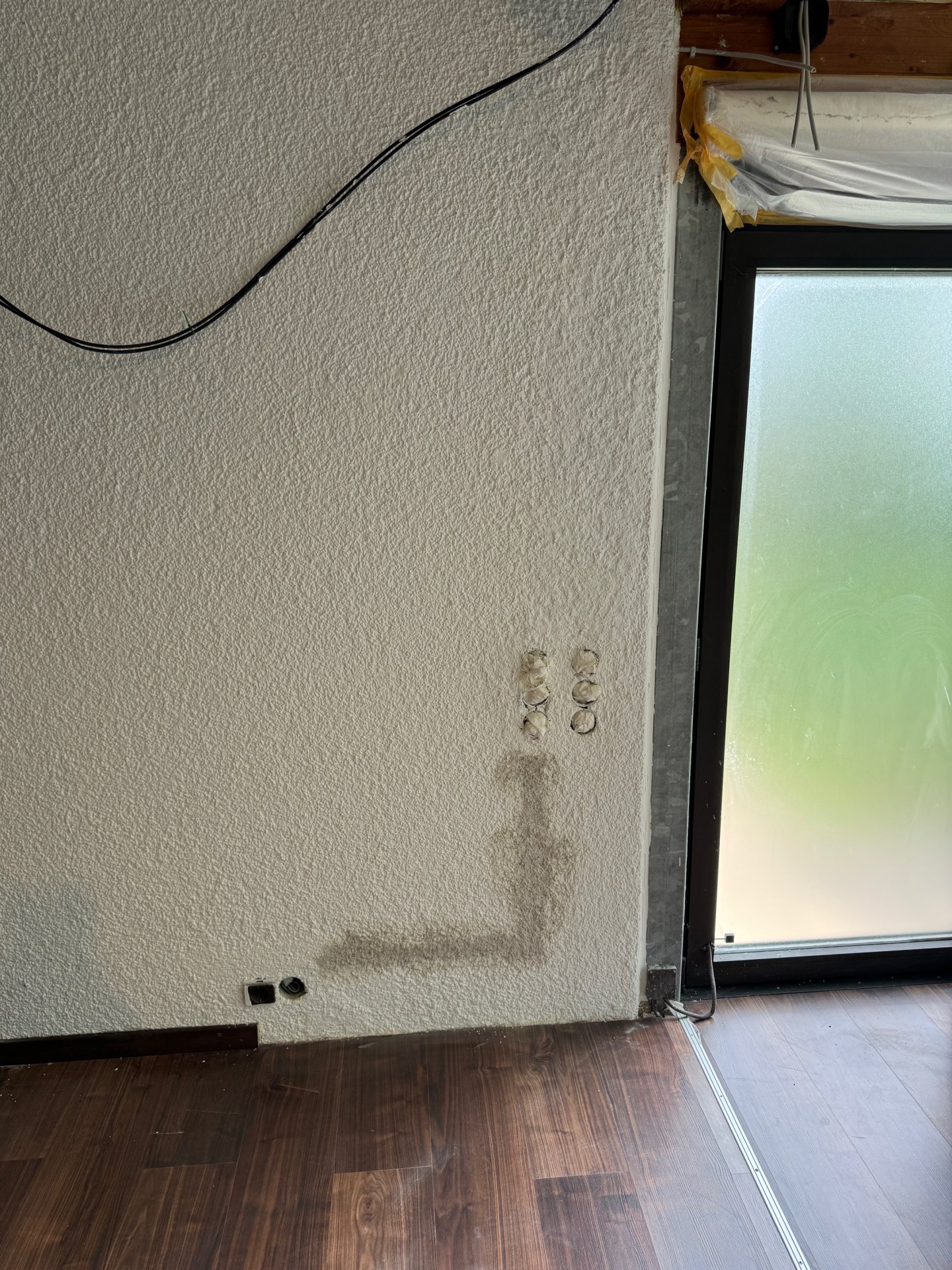

    Hi nochmal,
    Das Ergebnis ist jetzt besser, wenn auch nicht perfekt.
    Bei dem Scheibenputz steht: 1 Woche trocknen lassen, bevor man überstreicht.
    Ist das auch im Innenbereich notwendig, wenn man nur einen relativ schmalen Bereich verputzt hat? (Schlitze Elektriker geschlossen)?
    Verputzt ist eine Tiefe von 1.00 - 1,5cm
    Ich möchte mit der Innenfarbe XXL Südwest überstreichen...
    Viele Grüße und danke!

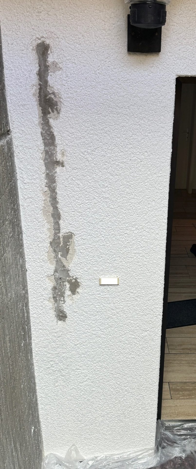

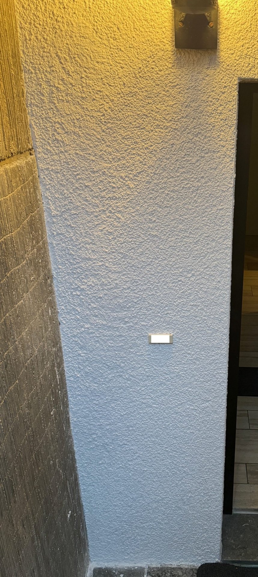

    Meine Fähigkeiten haben sich übrigens verbessert...
    Leider noch nicht perfekt (Am Ende habe ich zu viel Farbe aufgetragen, deshalb kommt der Putz etwas zu weit raus, aber ich lass es jetzt so)
    Das ist allerdings im Außenbereich.
    Vorher:
    Nachher:

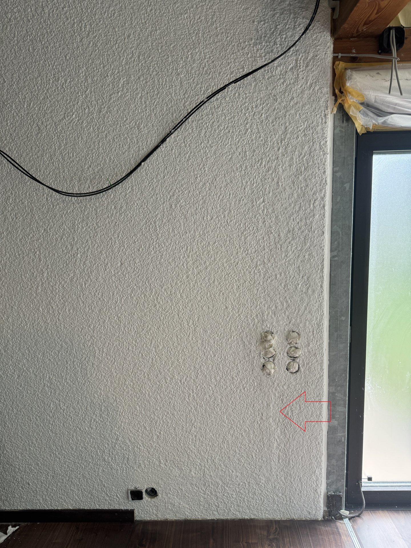

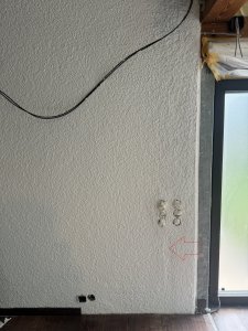

    Diese Innenwand bekomme ich einfach nicht hin.
    Ich habe es mittlerweile 4x verputzt und wieder abgeschlagen.
    Das oberhalb der Lichtschalter geht einigermaßen, aber beim dem Streifen darunter sieht man, dass ich den Putz etwas
    zu dick aufgetragen habe.
    Kann ich das reparieren, ohne den Putz abzuschlagen?
    Ev. Farbe in dem Bereich auftupfen, so dass man den Übergang weniger sieht?
      826,6 KB
      495

    lass es wie es ist, guckt sich weg :e_smiley_brille02:
    nicht ganz so übel für DIY :respekt

    Ich habs vorhin nochmal abgeschlagen und neu verputzt :o
    Das ist wirklich viel schwerer als ich gedacht hatte.

    Was ich übrigens festgestellt habe (Falls später mal jemand diesen Thread findet):
    Es ist absolut entscheidend, dass man wenn man das Ganze nach dem Verputzen streicht, an den ausgebesserten Stellen
    die Farbe nicht "streicht", sondern "tupft".
    Vor allem an dem Übergang: Neuer Putz/Alter Putz
    Das macht riesen Unterschiede im Ergebnis.
