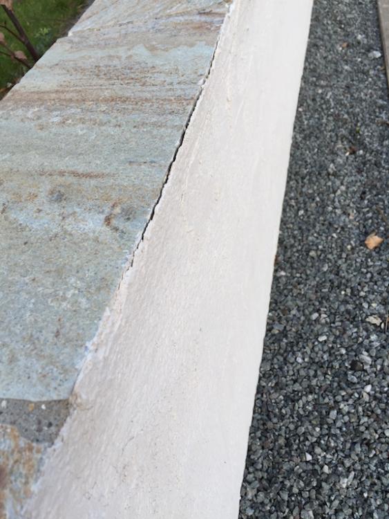

    Hallo liebes Forum,
    Ich habe in Eigenregie meine Gartenmauer mit Außenputz versehen, genau nach Anleitung vom Baumarkt Experten! ������
    Die Grundmauer besteht aus Betonhohlsteine, ist etwa 20-30cm im Boden, auf Teerpappe gelegt, gemauert worden. Im letzten Sommer haben wir die Mauer mit Natursteinen oben als Mauerabschluss beklebt, und beide Seiten mit einem kunststoffmodifiziertem Rustikalputz versehen.
    Vorab wurde die Mauer noch mit Dichtschlämme gestrichen. Die Grundmauer ist 2 Jahre alt, sollte also im letzten Sommer ausgetrocknet gewesen sein.
    Nun meine Frage,

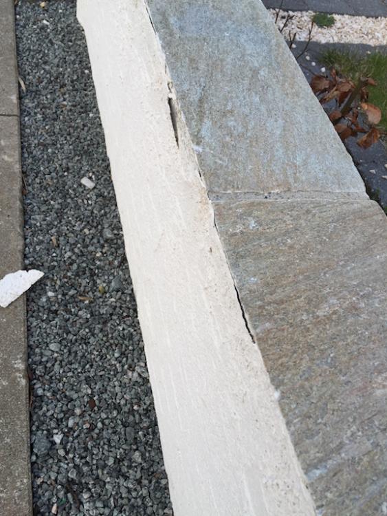

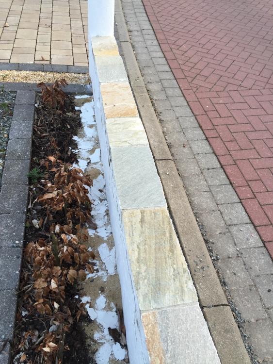

    Der Putz löst sich nun nach dem Winter ( ist vorher nicht aufgetreten) schichtweise auf, siehe Fotos (Folgen gleich!)
    Was haben wir falsch gemacht?
    Ist der Putz der falsche?
    Ich habe den Putz im Toom Baumarkt nach " Beratung" dort gekauft.
    Viele Grüße,
    Sascha

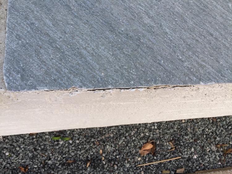

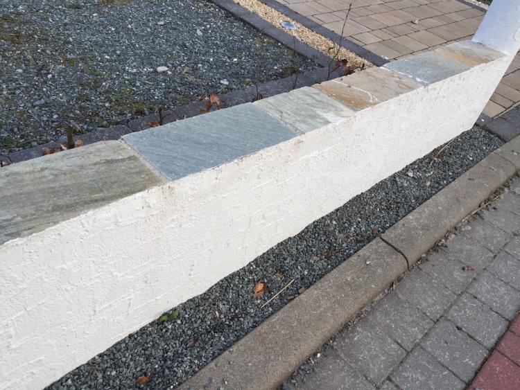

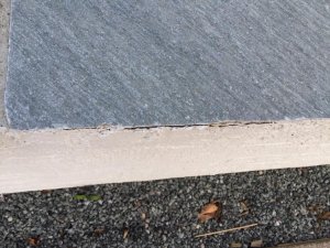

    Meine "Mauer" ist nur 40-50cm hoch, frostfrei habe ich gegründet, mit Schotter, nur die Mauer dann eben bei etwa 30cm unter Null angefangen...
    Hier nun die Fotos..

    Bei Deiner Mauerabdeckung fehlt der seitliche Überstand-die ist einfach zu schmal-so kann Feuchtigkeit in den Putz eindringen und der Frost tut sein übriges.

    kannst Du mir sagen, wie groß so ein Überstand hätte sein sollen? Die Mauer ist 17,5cm breit. Die Steine oben drauf sind 18cm. Ich hatte einige Mauern gesehen, die waren komplett mit Polygonalplatten versehen, oben wie an den Seiten, ohne das solche Schäden zu sehen waren.
    Passiert das nur, wenn man sehr unterschiedliche Materialien benutzt, wie bei uns Naturstein und Kunststoff.-Putz?
    Sascha

    Das hat nichts mit unterschiedlichen Materialien zu tun.Wenn einige Mauern komplett mit Naturstein verkleidet sind (oben/Seite) sind diese auch Fachgerecht eingemörtelt.
    Wie groß der Überstand bei Deiner Konstruktion sein soll kann ich Dir nicht sagen-da Naturstein nicht mein Fachgebiet ist.
    Raten könnte ich Dir einen Kostenvoranschlag von einen Spengler erstellen zu lassen zusätzlich eine Metallabdeckung mit Überstand/Tropfnase aufbringen zu lassen.

    Ich tippe darauf, dass die gesamte Konstruktion von der Straßenseite her Wasser zieht.
    Aus welchem Material sind die Abdecksteine?

    die Abdecksteine sind Natursteine (Sandstein).

    wie kann ich diese Mauer nun dauerhaft und gut sanieren?
    Der zukünftige Abdeckten muss größer als die Mauer sein, ok, aber den Putz komplett von der Wand lösen, oder reicht nur das lose Material abzutragen?

    Blech mit Tropfkante unter die Sandsteine. Sandsteine nur lagegesichert auf das Blech.

    Alles komplett weg und einmal neu, aber richtig.
    Alles Andere ist nicht dauerhaft und nicht gut.
