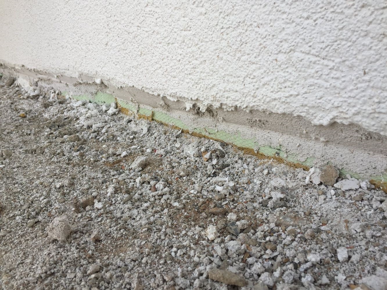

    Guten Tag zusammen,
    ich plane meine Terrasse/ den Weg um das Haus.
    Mir geht es ausschließlich um den Schutz vom Putz! Abdichtung vom Mauerwerk ist i.O.
    OK Terrasse / Weg gehen mit einer max. Höhe von 15cm an die Fassade.
    Der betroffene Bereich soll mit Remmers Baudicht abgedichtet werden.
    Meine Frage:
    Was mache ich mit dem "offenen" Bereich beim Übergang zum Boden( Die Stelle wo der Putz aufhört bis zum Boden).
    Soll die vorher bearbeitet werden? (Hohlkehle etc.?)
    Vielen Dank für hilfreiche Tipps!

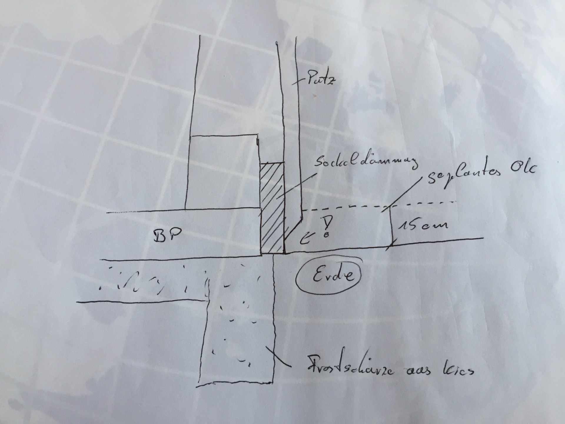

    Danke für die Antwort. Für mich bleiben die 50cm unverständlich.
    Ich habe probiert den aufbau zu skizzieren.
    Bodenplatte liegt auf Kies. Dämmung nur im Sockelbereich, diese geht nicht in den boden, 50cm tiefer würde ich Erde abdichten.
    Den entscheidenden Punkt habe ich mit einem ! markiert.
    Also reicht es aus, wenn ich die Schlämme bis auf den Boden schmiere.. dann kann ja eig keine Feuchtigkeit von unten in den Putz ziehen?!

    Warum machst Du die Schlämme nicht bis auf die Frostschürze?

    Das ist ja die Frage^^ ob das auf lange Zeit hält oder ob man noch mit Hohlkehlenputz unten den Bereich auffüllen soll und darüber dann die Schlämme.

    Ne musst keine Hohlkehle mit Putz machen, sondern einfach die Dämmung abschrägen.
