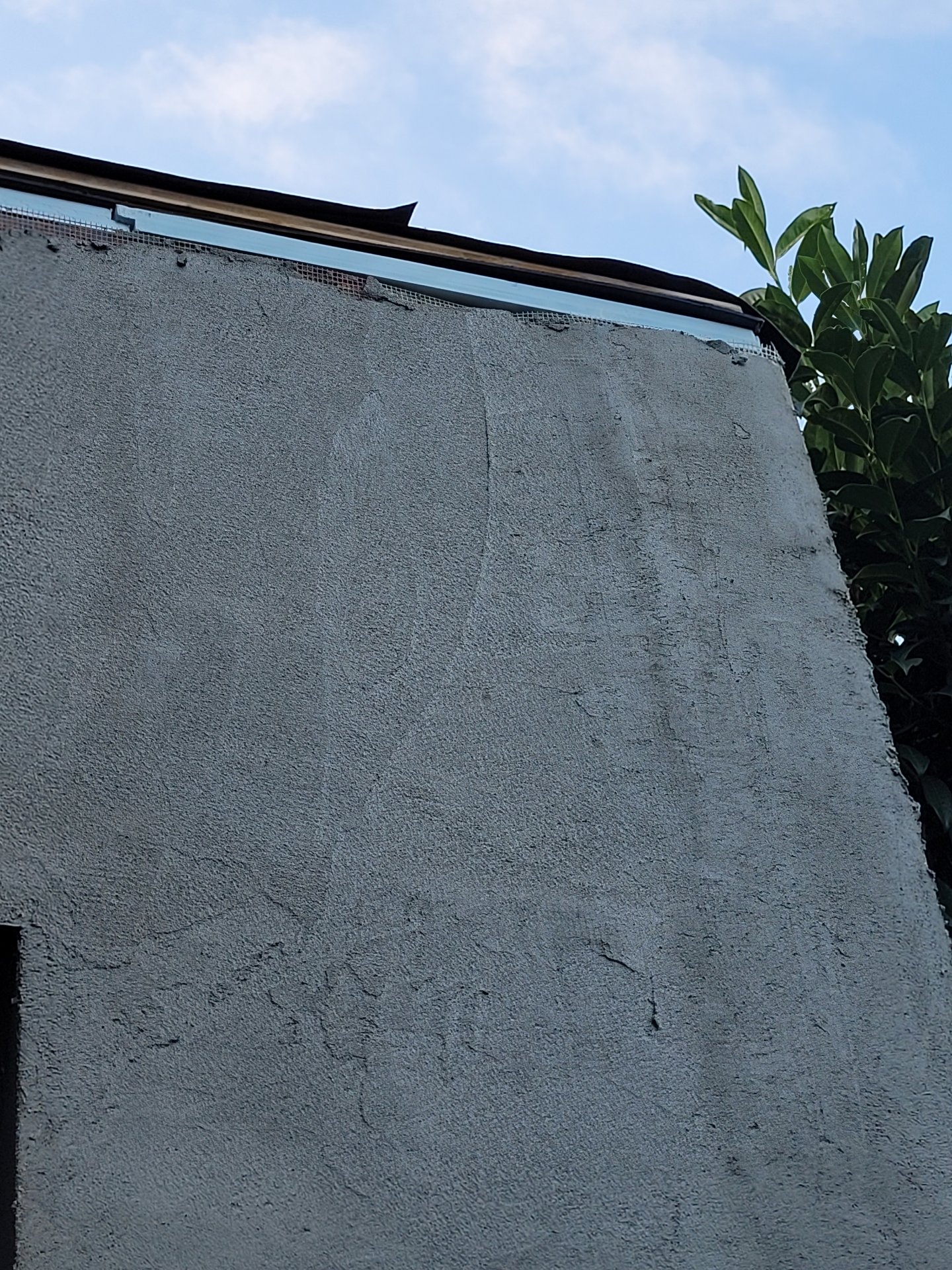

    ich habe leider die ungünstige Situation dass der Verputzer während der Bauarbeiten Insolvenz angemeldet hat, und es ist jetzt natürlich nicht leicht, für eine (schlecht) angefangene Baustelle Verputzer zu finden.
    Ich habe jetzt 3 Verputzer getroffen, die z.T. unterschiedliche Dinge empfehlen. Bisher wurde 16 cm Styrodur verklebt (nicht verdübelt, entgegen Angebot!) und Armierungsputz angebracht, allerdings, wie ich jetzt merke, z.T. mit erheblichen Unebenheiten (Bild). Da es sich um einen Betonwandaltbau von 1972 handelt, muss jetzt noch verdübelt werden (hier besteht Einigkeit).
    2 Verputzer wollen auf den bestehenden Armierungsputz dübeln und dann noch einmal komplett neu armieren und verputzen. Ein anderer Verputzer (der Erfahrung zu haben scheint) meint, man könne durch die Armierung dübeln und dann die Unebenheiten mit Kleber abdecken/füllen, und dann den Abdeckputz anbringen, mit einem zufriedenstellenden Ergebnis (wir hätten dann also Armierungsputz mit 4-6 Dübellöchern pro qm).
    Dieser Verputzer meint auch, die bisher nicht armierten und nicht verputzten cm an der Attika (alte Verputzer haben ungefragt einfach Armierungsputz angebracht bevor der Dachdecker Dämmung anbringen konnte, siehe Foto) könnten behoben werden durch ein Stück überlappende Amierung nur oben.
    Ich bin niemand, der im Dämmerlicht nach Unebenheiten im Putz sucht, aber einigermassen ordentlich sollte das ganze am Ende aussehen und auch halten.
    Was denken die Bau/Putz Experten? 20240824_074255.jpg

    Zu den zwei Varianten der "Nachdübelung" kann ich nichts sagen.
    Bevor
    durch eine neue Firma das Werk vollendet wird, sollte zunächst geprüft werden, ob weitere Mängel vorliegen. Ein Verputzer der es versäumt, die Dämmung zu verdübeln, ist auch zu anderen Mängeln fähig. Ich könnte mir z.B. gut vorstellen, dass die Dämmplatten nur im Punktverfahren (also nicht vollflächig und auch nicht im Punkt/Wulst Verfahren) verklebt wurden. Das lässt sich durch die Entfernung einer Dämmplatte klären. Dann kann man den gesamten Aufbau beurteilen und sich ggf. für einen Rückbau entscheiden.
