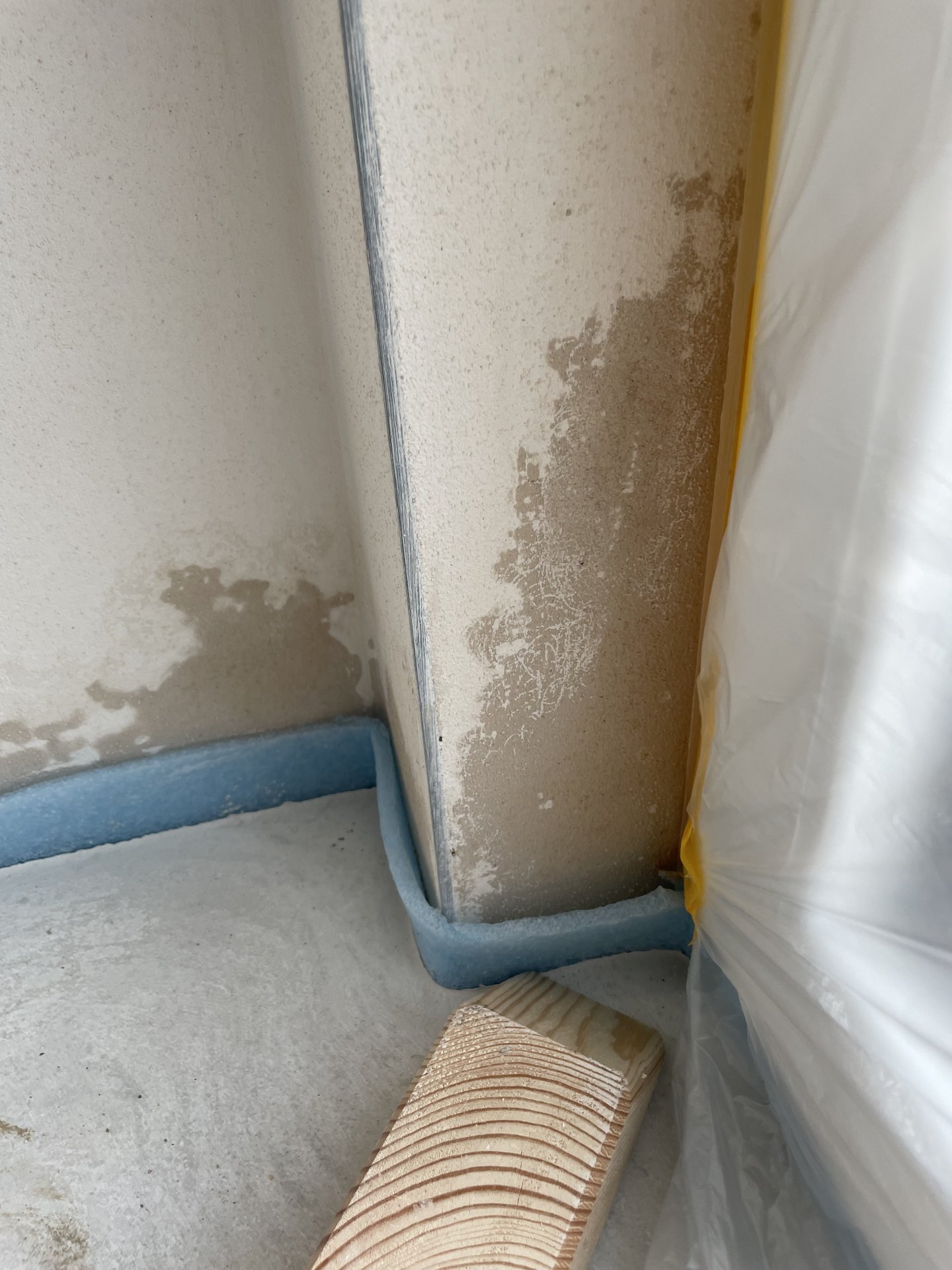

    Sollte es sich um einen Gipsputz handeln, dann schleife den Putz an der besagten Stelle kurz an!
    Mein Tipp nach 2 Stunden sieht die Oberfläche genauso aus wie der Rest

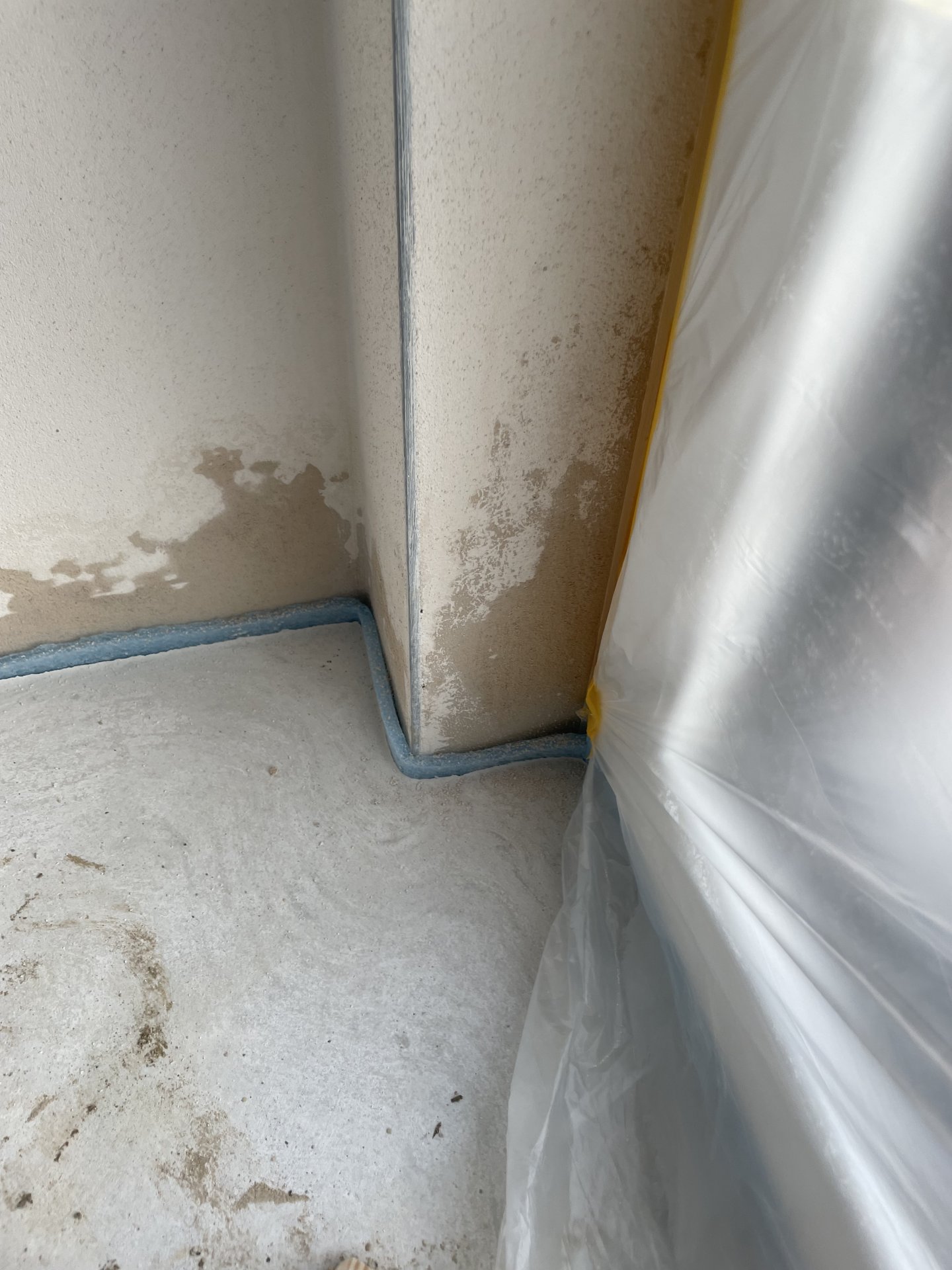

    Richtig guter Tipp. Ich hatte das gleiche Problem. An den Rollkästen trocknete der Putz nur ganz schleppend. Trotz sehr großem Bautrockner, warmen Temperaturen und einer Luftfeuchtigkeit von 30-40%. Ich habe den Putz an diesen Stellen geschliffen. Nach kurzer Zeit stellten sich die ersten Erfolge ein. Der Putz wurde hell, endlich :-)

    Super Tipp!! Hatte das gleiche Problem an einer einzigen Ecke im Haus. Und schon 5 Minuten später war eine Verbesserung zu sehen
    Mal schauen, wies morgen früh aussieht. :-)
