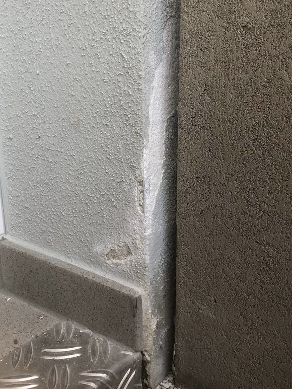

Diskutiere Putz wirft nach 2 Jahren Blasen und brökelt im Außenwände / Fassaden Forum im Bereich Neubau; Hallo zusammen, ist es normal wenn der Außenputz nach 2 Jahren so aussieht? Siehe Bild.
    Siehe Bild.

    Normal sicher nicht. Aber die Ursache, vermutlich Wasser von irgendwo, muß man erst noch finden.

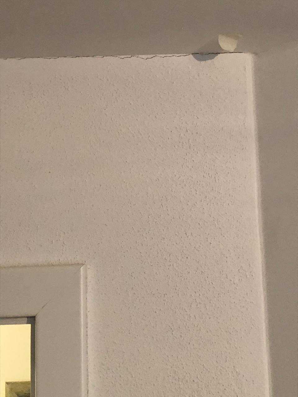

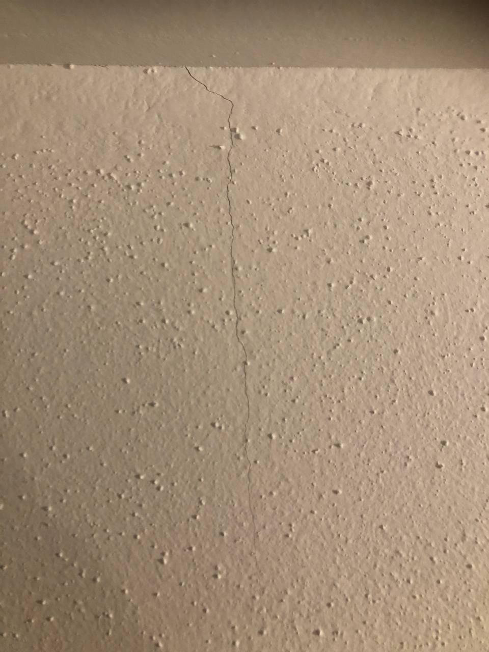

    Es gibt auch Risse über dem Türstock im Innenbereich. Wie sind diese einzuschätzen? Danke.

    Der Senkrechte Riss ist arg an der Grenze zur zulässigen Bagatelle. Der waagrechte Riss ist wohl schon im Bereich eines Mangels, es ist da aber nur schlecht zu sagen ob der Verputzer da auch zuständig ist, das kann auch am Rohbau oder der Planung liegen. Dramatisch im Sinne von „gefährlich“ sieht aber auch der Riss nicht aus, nur unschön halt…

    Auf keinen Fall normal. Das sieht nach feuchten Stellen mit den typischen Ausblühungen/Abplatzungen aus. Was ist das für eine graue Wand, die da rechts anschließt?
