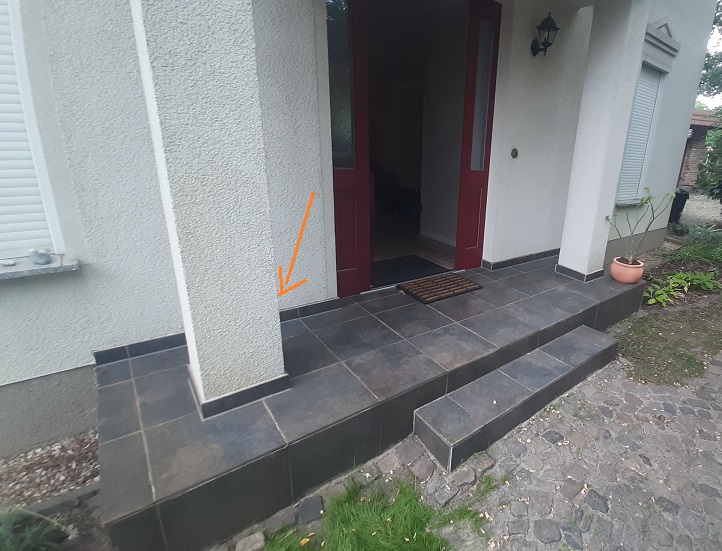

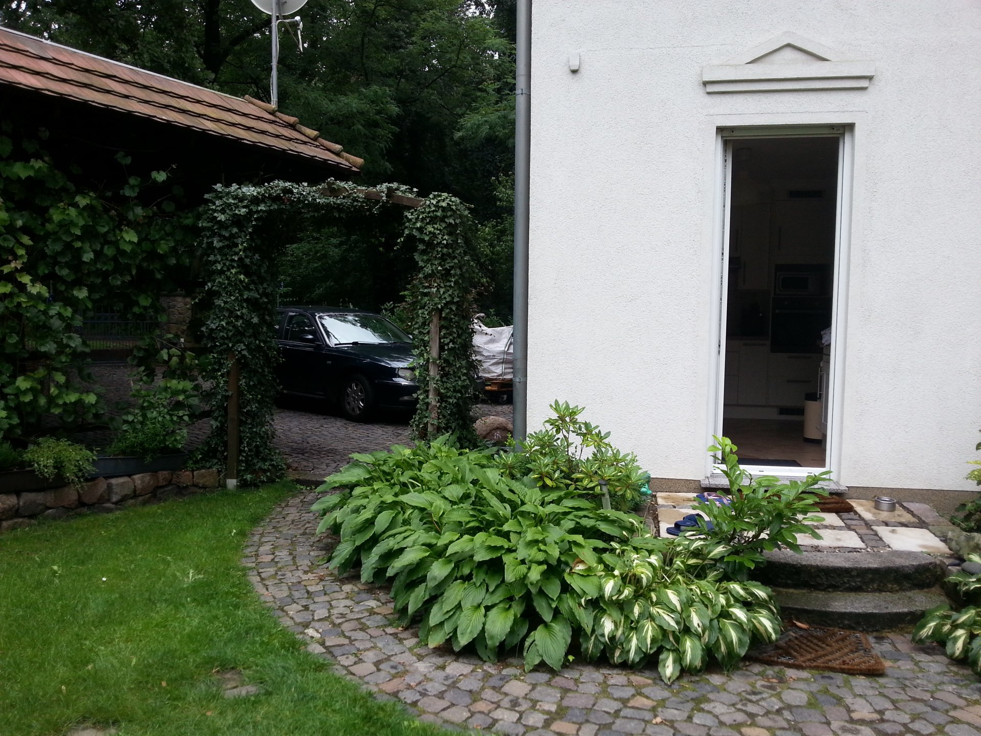

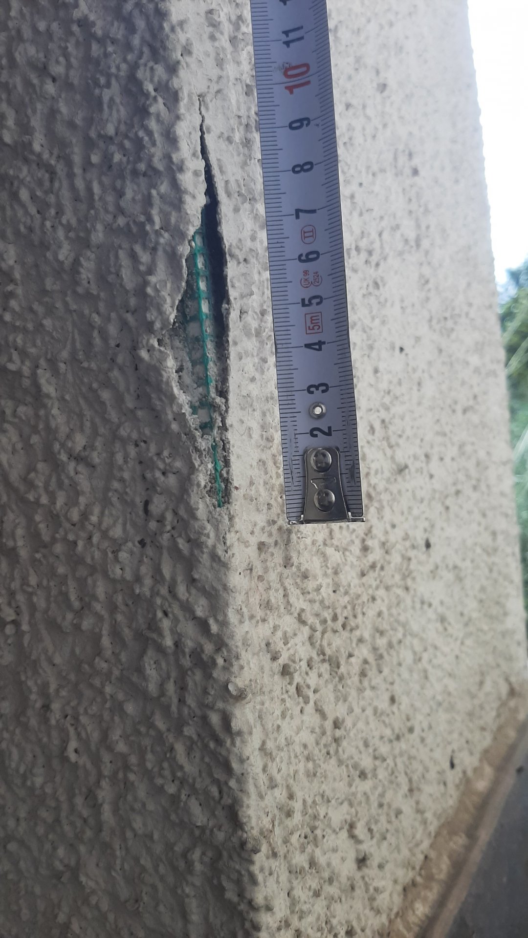

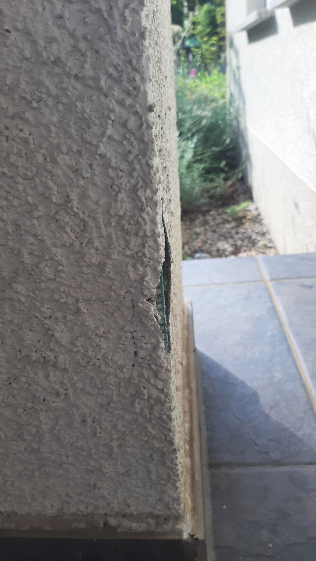

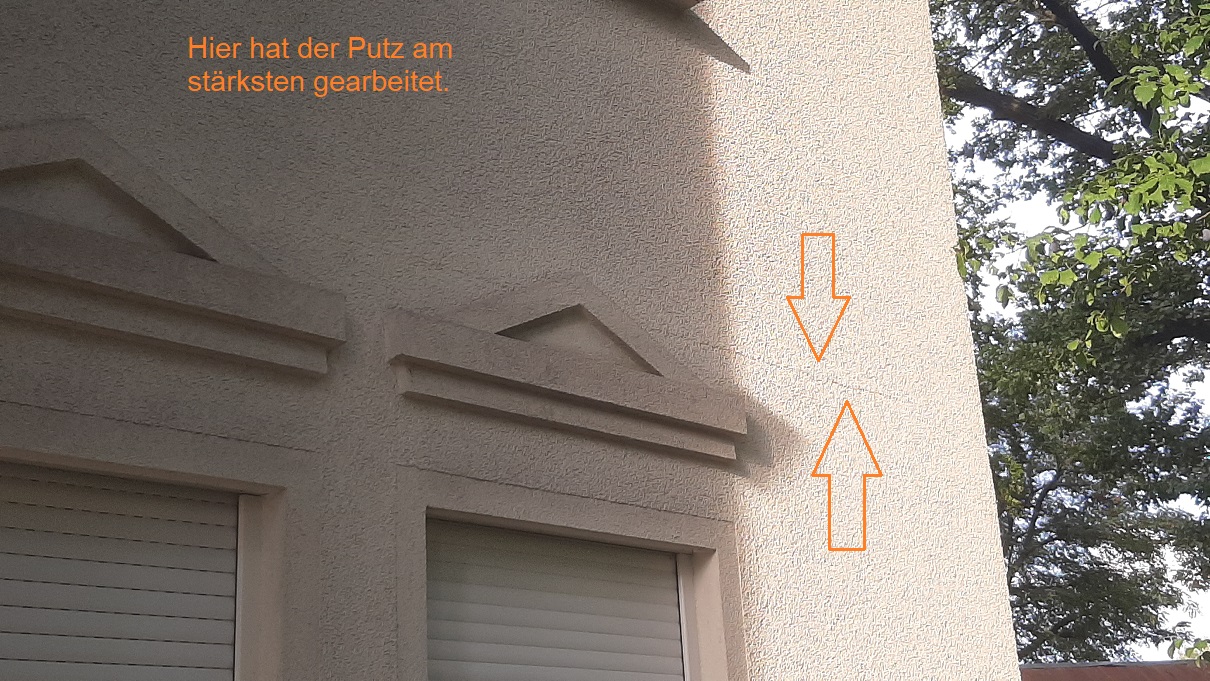

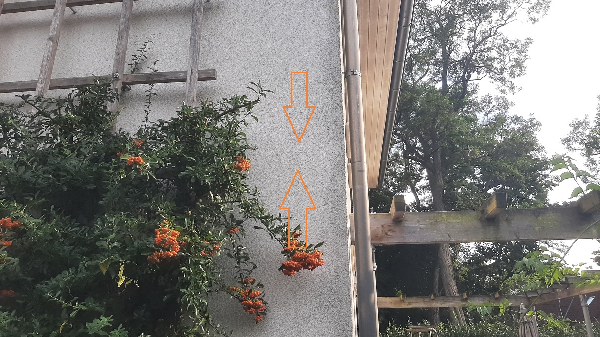

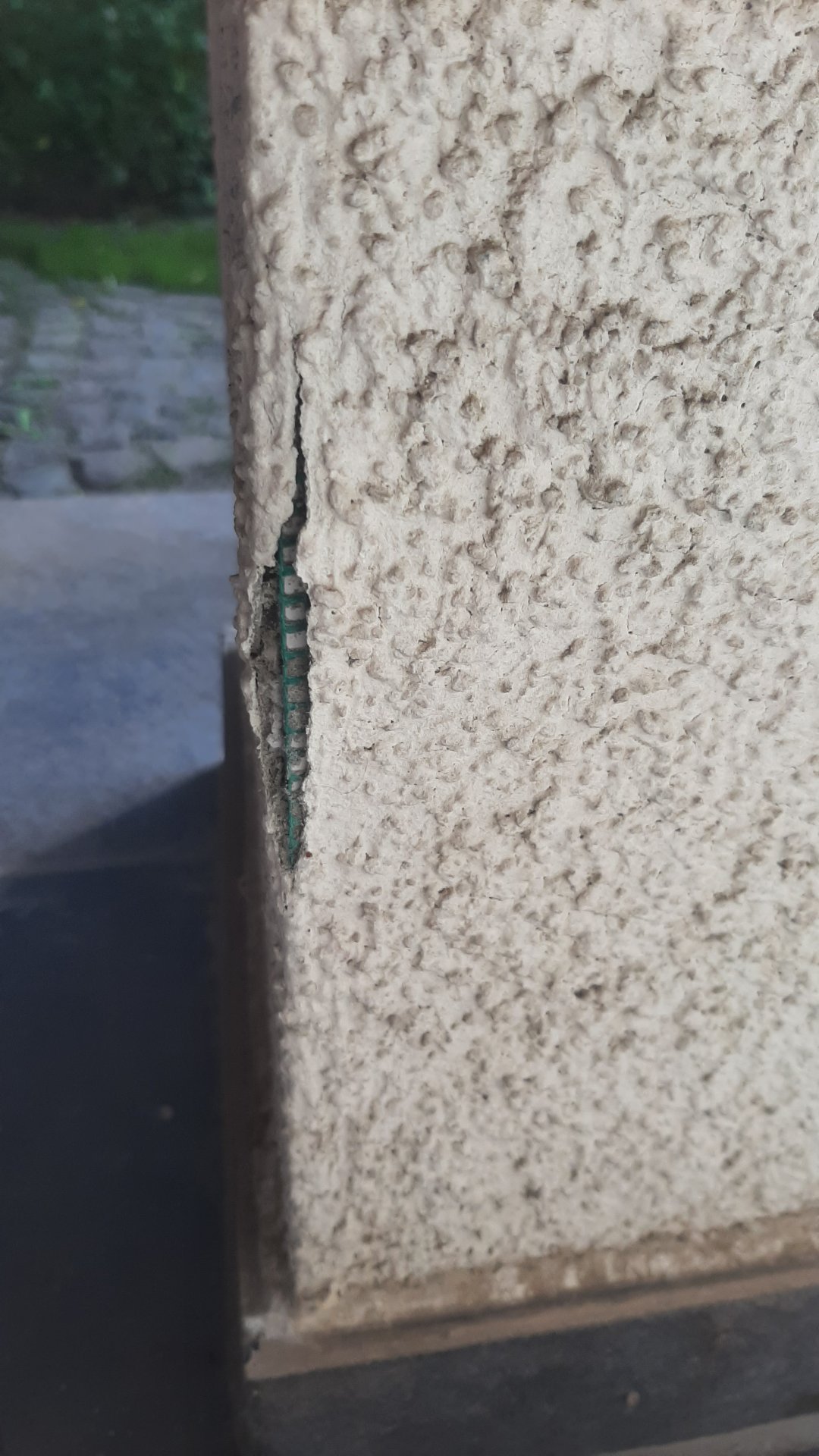

    Hallo in die Runde,

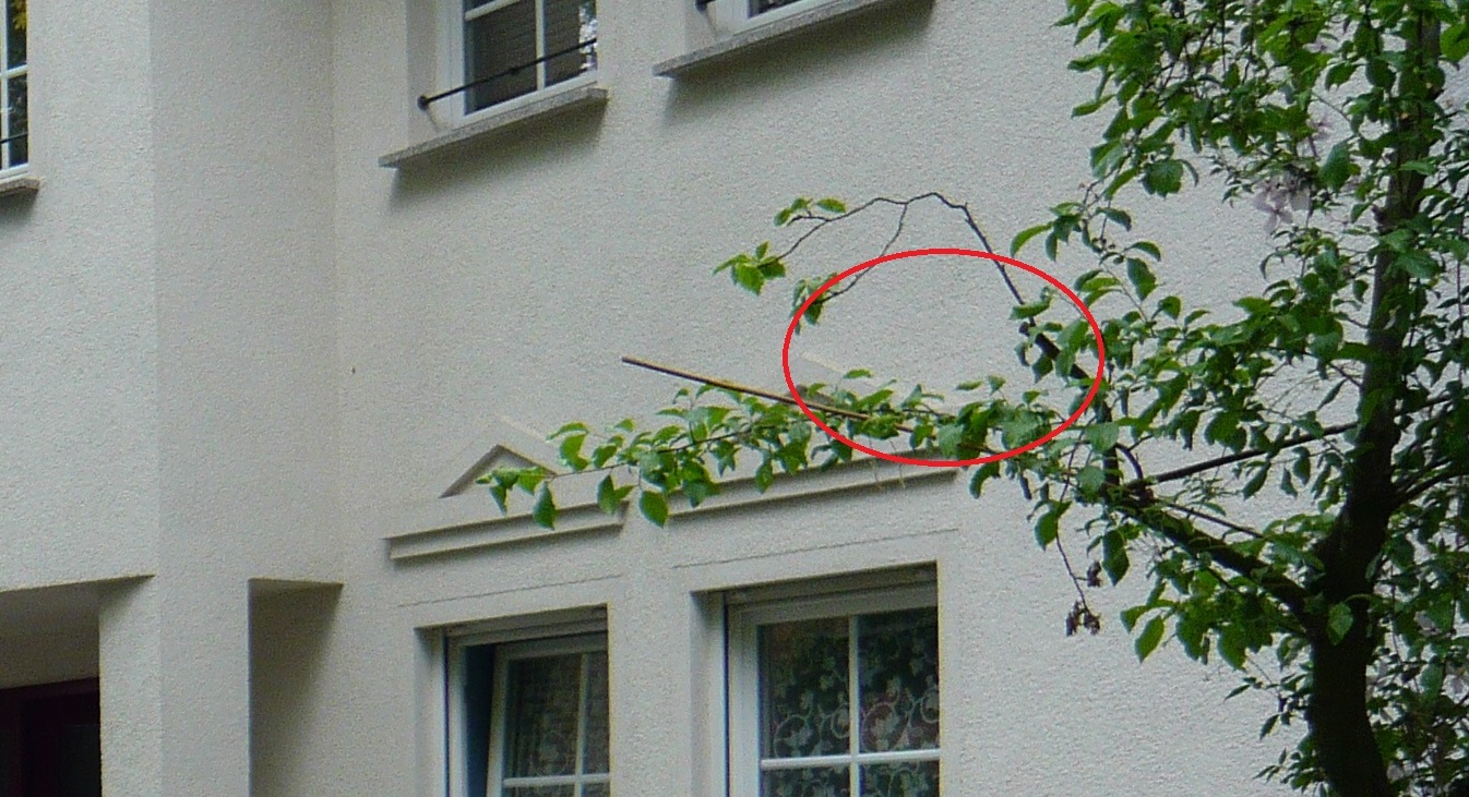

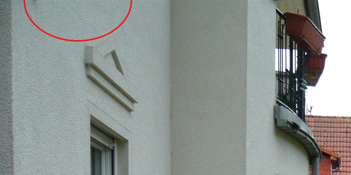

    an meinem EFH Baujahr 2004/2005 zeigen sich langsam die ersten Auffälligkeiten im Putz. Die Außenwand des Gebäudes besteht aus Porenbeton, auch die Säulen sind auch Porenbeton geklebt. Im Sockelbereich ist laut Unterlagen ein "Buntsteinputz Nr. 900 in Körnung 3 mm" aufgezogen, an der Hauswand ein "Terrastar 222 Scheibenputz leicht 3 mm". Konkret geht es mir um zwei unterschiedliche Situationen:
    1. Im Eingangsbereich ist ein gefliestes Treppenpodest, überdeckt mit einem Vorbau, der auf zwei Säulen steht. An einer der beiden Säulen hat sich an einer Ecke der Putz aufgewölbt und ist abgeplatzt – komischerweise auf der Innenseite des Pfeilers, also zur Mitte des Treppenpodests hin, nicht nach außen zur Wetterseite. Wie auf den Fotos zu sehen, befindet sich unter dem Oberputz ein Armierungsgewebe. Mit einem Cuttermesser kann ich rundum vorsichtig ca. 3 cm unter den Oberputz stechen, dort ist der Putz also ebenfalls lose. Dass sich der Putz so hochwölbt, spricht gegen meine erste Vermutung, dass hier einfach jemand mit irgendwas gegen den Pfeiler gerempelt ist, das hat anscheinend andere Ursachen. Hochspritzender Regen bietet sich aber aufgrund der Innenlage der Stelle auch nicht unbedingt als Erklärung an… Welche Ursachen könnte der Abplatzer haben und wie sieht hier eine fachmännische Sanierung aus? Dies ist die einzige Stelle am ganzen Haus, bei der sich der Putz so hochgewölbt hat. (Es gibt an einer anderen Stelle des Hauses noch einen fingernagelgroßen Putzabplatzer, an einer Hausecke, aber der ist eindeutig mechanischen Ursprungs und kann, denke ich, ohne Weiteres einfach wieder aufgeputzt werden.)

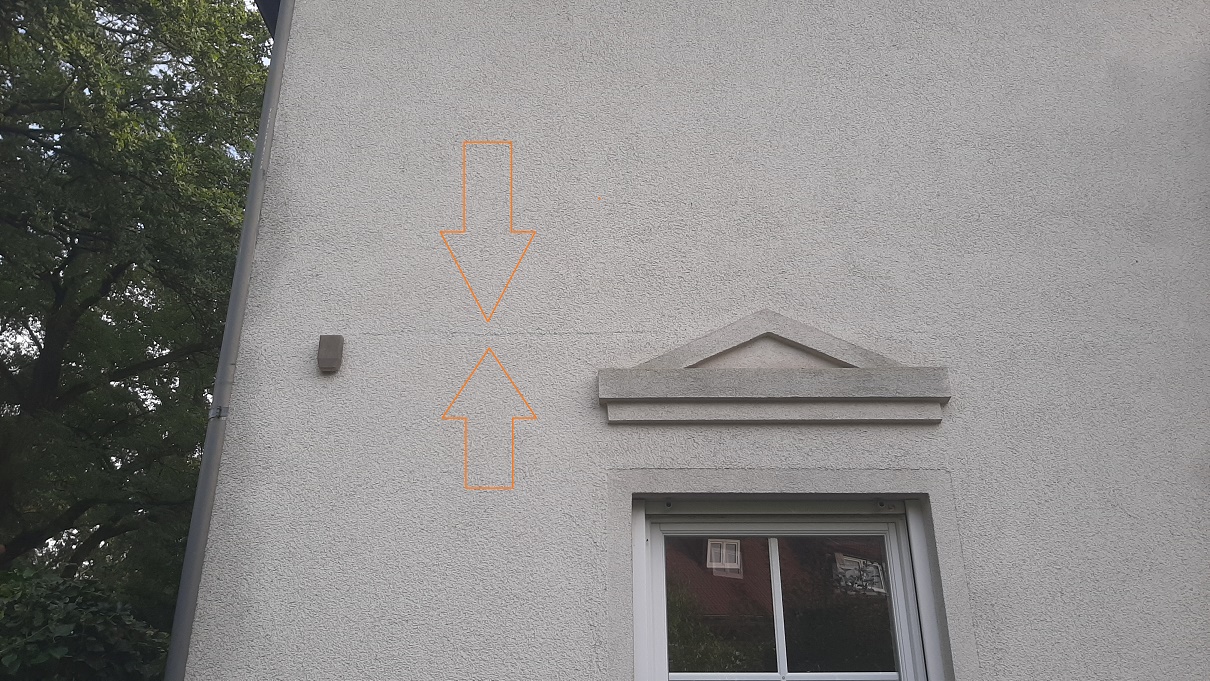

    2. Im Übergang zwischen Erdgeschoss und Obergeschoss befindet sich ein waagerechter Riss im Putz. Das ist an mehreren Stellen rund ums Gebäude zu sehen, teilweise recht auffällig, z.T. aber auch kaum zu erahnen. immer in exakt derselben Höhe. Sieht für mich aus, als ob das Gebäude selbst hier gearbeitet hat. Die Decke zwischen den beiden Geschossen ist 20 cm Stahlbeton. Die Risse selbst sind sehr dünn, nur Haarrisse, aber es ist ja zu erkennen, dass der Putz sich hier abschiebt - vermutlich durch unter den Putz laufendes Wasser? Welche Ursachen kann die Haarrissbildung haben, und muss hier irgendwas saniert werden? Falls ja, wie sieht eine fachgerechte Sanierung hier aus?
    Vielen Dank, und freundliche Grüße aus dem Havelland,

    Das haben ja viele Häuser bzw. leiden viele Häuser an diesem Querriss im Übergang der Geschosse. Schau doch einfach mal über die Lupe nach den einzelnen Threads.
    Ich selbst weiß nur von der Existenz dieser Risse, habe an meinem Haus zum Glück keine und mir auch kein Wissen hierüber angeeignet.
    Allerdings dehnen sich Materialien bei Temperaturschwankungen unterschiedlich aus. Hier wäre es eine Betondecke? und Porenbeton als Außenwand. Der Direktputz kann dann reißen.
    Frag den Fachmann! Um ihn kommst Du ja nicht herum, auch mit Deinen anderen Problemen.
    Woraus bestehen die Säulen? Sind das Metallträger? Und dann mit diesen Hartschaummatten umklebt und verputzt?
    Warum sind die überhaupt so dicht an der Fassade?
    Warum komisch? Es ist schließlich ein Eingangsbereich, der auch seinen Nutzen und Zweck hat, mal eine Leiter, eine Trage oder ein Möbelstück durchzulassen.
    Ich nehme an, dass es eine mechanische Einwirkung auf eine/diese Hohlkammer die Ursache sein könnte. Wenn es so ist, dass hier diese Hartschaumecken zum Verkleiden genommen wurden, halten sie nicht unbedingt einen sperrigen Gegenstand, der ins Haus soll und sich verkantet, aus.
    Ggf wäre im Eingangsbereich eine andere Säule oder auch ein anderes Finish als ein Putz besser gewesen?!
    Die Frage, die sich hier zu stellen ist, ob ein Eingang nicht einem "Anrempeln" aushalten muss. Gerade auch beim Ein- und Auszug sollte man mit Schönheitsmakeln rechnen, die durch Möbelschleppen oder ähnliches hervorgerufen werden. Egal ob in Miete oder Eigentum.
    Mir sieht es jetzt auch nicht besonders alt aus. Anscheinend hat sich dort noch keine Spinne oder anderes Getier verewigt. Mag sein, dass es tatsächlich bei Auszug unbemerkt entstanden ist.
    Zuspachteln? Kann auch gleich der Fachmann mit machen, der sich um den Riss kümmert.
    Ob man das den ehemaligen Mietern (gehen wir mal von einem unbemerkten Schaden bei Auszug aus) aufbürdet, wenn man eh an der Fassade vom Fachmann etwas machen muss?

    Danke erstmal für die Antwort.
    "Das haben ja viele Häuser bzw. leiden viele Häuser an diesem Querriss im Übergang der Geschosse. Schau doch einfach mal über die Lupe nach den einzelnen Threads." Danke.
    "Woraus bestehen die Säulen?" Porenbeton, genau wie die Außenwand und auch genauso verputzt.
    "Warum sind die überhaupt so dicht an der Fassade?" Weil das Haus damals vom Bauträger so angeboten wurde. Und weil wir das schön fanden.
    "Warum komisch?" Das komisch stand im Zusammenhang mit der Überlegung, dass der Abplatzer irgendwas mit Regen zu tun haben könnte - dafür spricht, dass das Material von innen heraus hochgequollen ist, nicht von außen abgeschlagen. Komisch ist aber, dass so ein Schaden wegen Wasser dann eher an der (beregneten) Außenseite des Pfeilers als an der (geschützten) Innenseite Sinn machen würde. Jedenfalls meinem Verständnis nach.
    "Ich nehme an, dass es eine mechanische Einwirkung auf eine/diese Hohlkammer die Ursache sein könnte." Man kann mit dem Cuttermesser unter den Putz stechen und es bröseln weiche, aufgeqollene Krümel raus. Das spricht doch stark gegen einen Rempler, oder sehe ich das falsch?
    "Ob man das den ehemaligen Mietern"
    Mir geht es primär darum, die Schadensursache korrekt zu bestimmen, um die Sanierung fachgerecht ausführen zu können. Wie gesagt gehe ich hier eher nicht von einem Rempler aus, habe aber auch keine wirklich stichhaltige andere Erklärung. Um so eine hoffentlich zu bekommen, bin ich hier.

    Bei dem waagerechten Riss liegt dahinter wahrscheinlich die Dämmung der Deckenstirn, also ein Materialwechsel von Dämmung zu Porenbeton im Untergrund.
    Sowas kann schonmal reißen, wenn das nicht ganz top ausgeführt wurde.
    Auf den Foto sieht der Riss aber harmlos aus, so dass ein Maler/Putzer das auch wieder repariert bekommt, z.B. den Riss mit Acryl füllen.
    Allerdings kommt man bei den ganzen Ausbesserungen um einen Neuanstrich nicht herum.

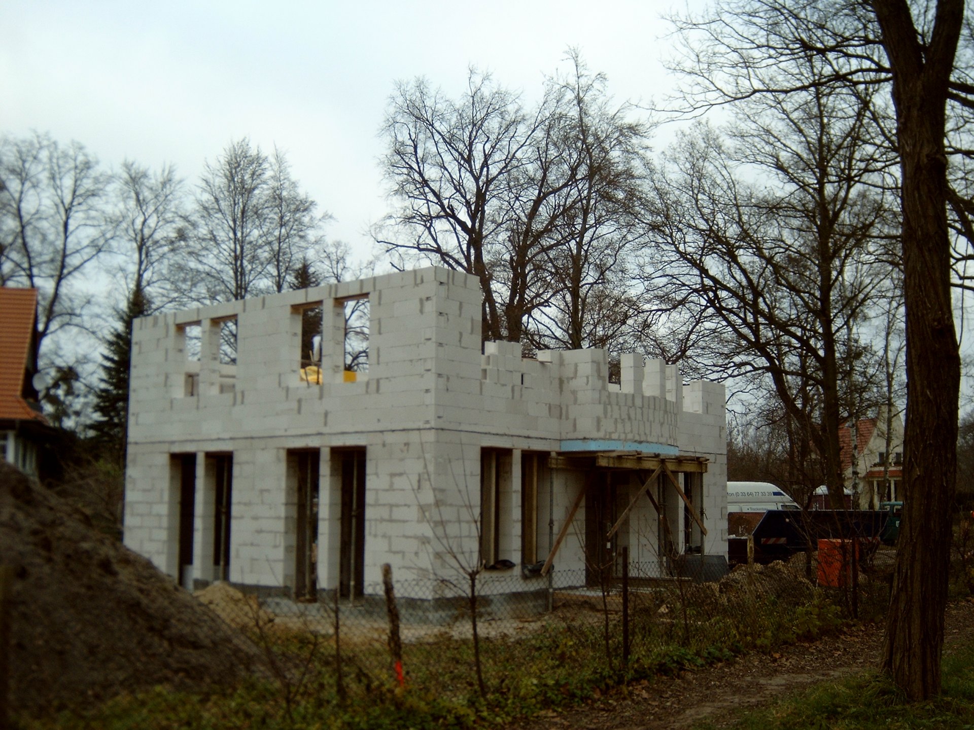

    "Bei dem waagerechten Riss liegt dahinter wahrscheinlich die Dämmung der Deckenstirn, also ein Materialwechsel von Dämmung zu Porenbeton im Untergrund. Sowas kann schonmal reißen, wenn das nicht ganz top ausgeführt wurde. Auf den Foto sieht der Riss aber harmlos aus, so dass ein Maler/Putzer das auch wieder repariert bekommt, z.B. den Riss mit Acryl füllen. Allerdings kommt man bei den ganzen Ausbesserungen um einen Neuanstrich nicht herum."
    Hallo Fabian,

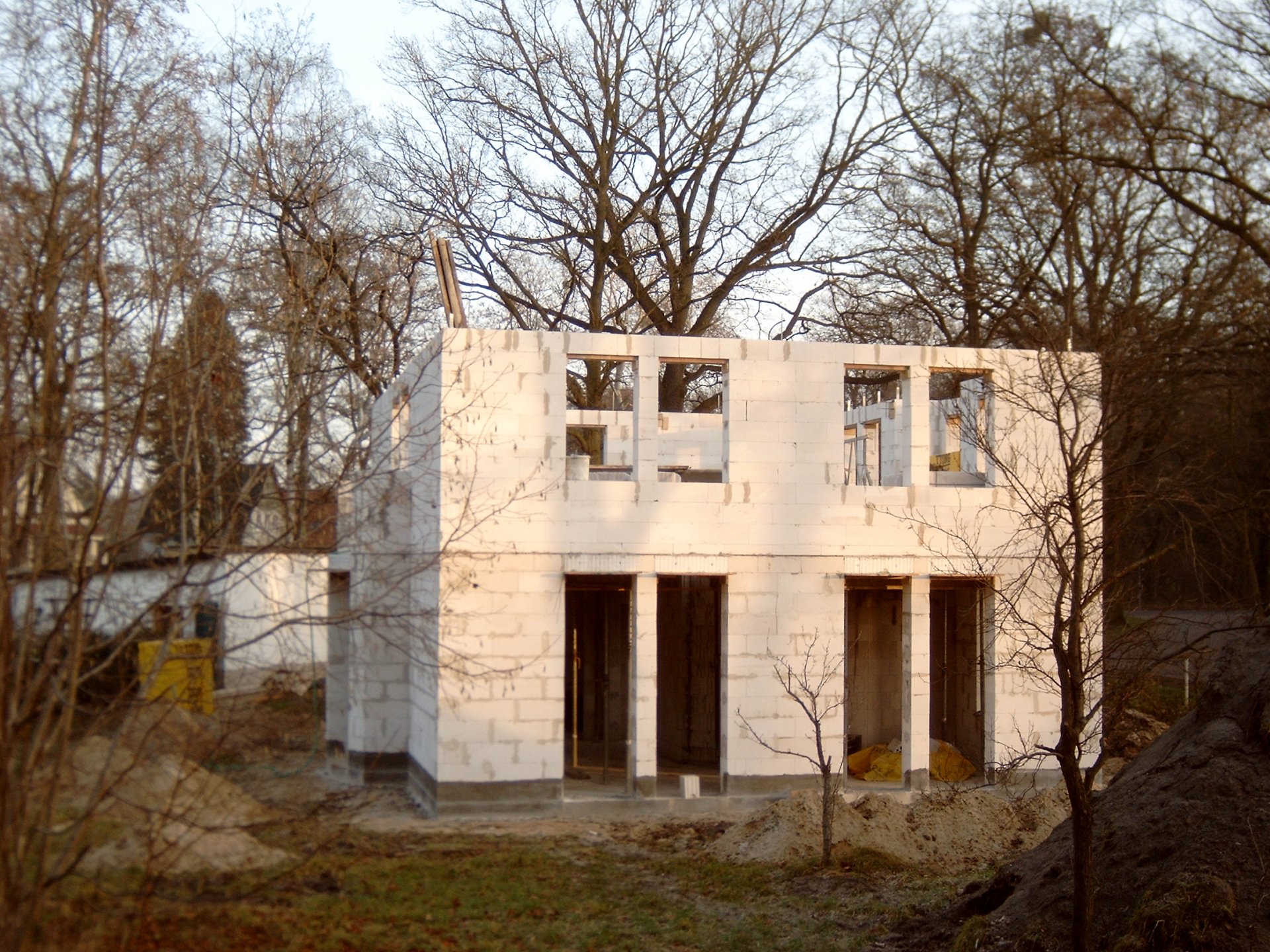

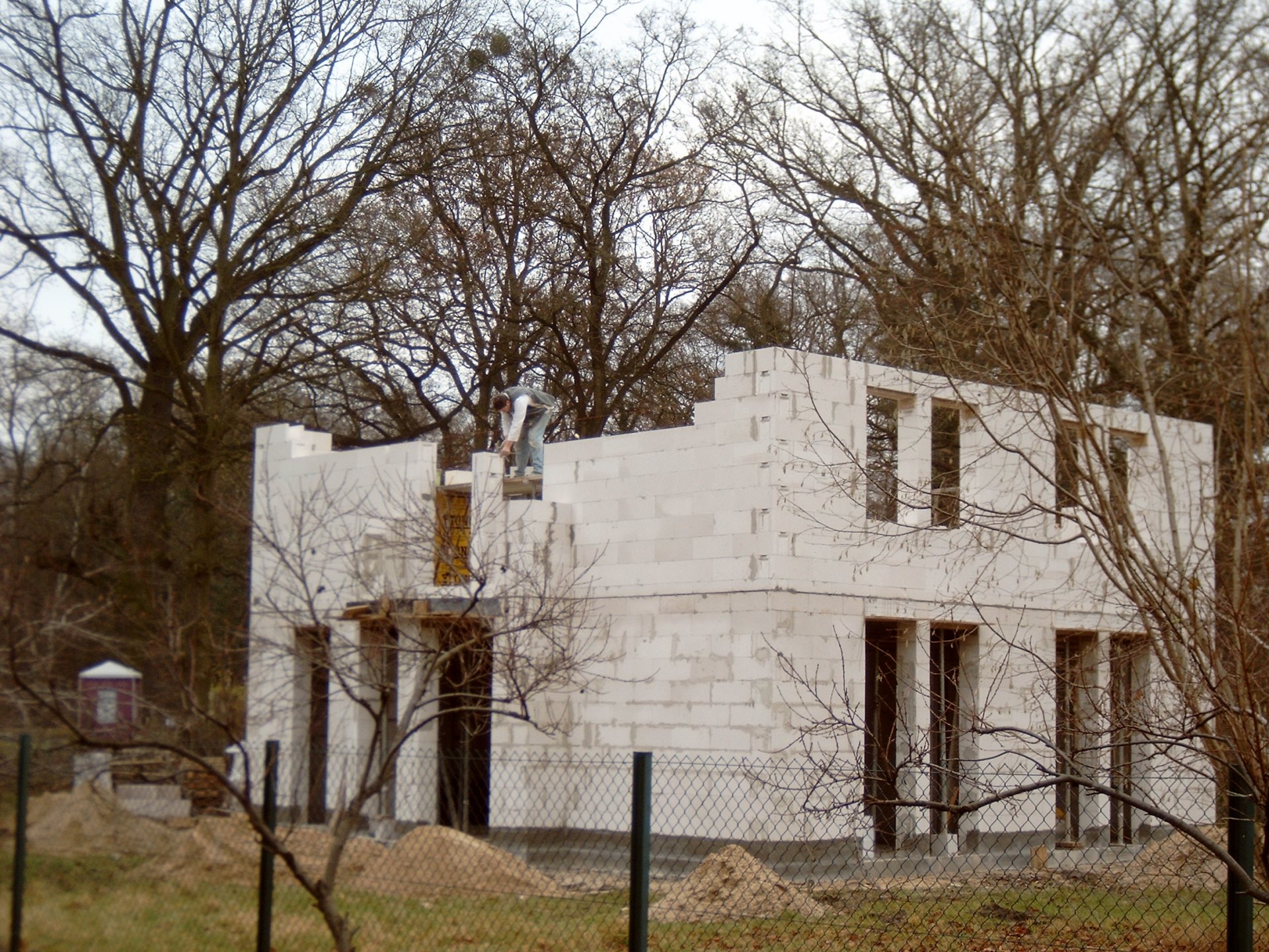

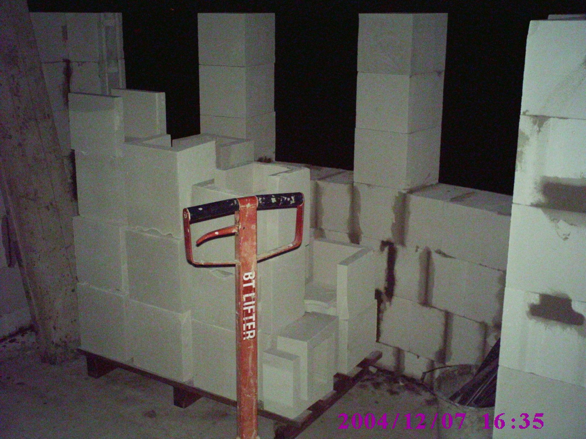

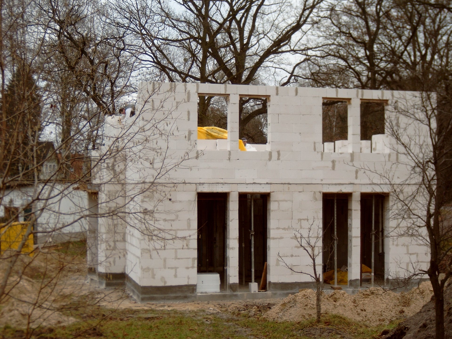

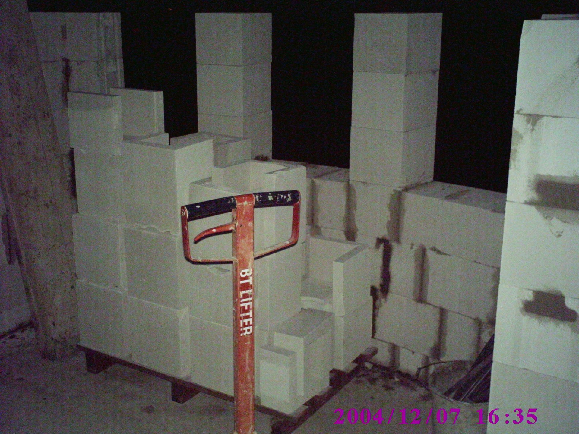

    danke für den Hinweis. Ich hänge hier ein paar Fotos vom Rohbau an. Dort erkennt man eine umlaufende schwarze Linie, dreieinhalb Steinreihen unterhalb der Fensterbrüstungen im OG - vermutlich eine Katjabahn? Auf dem Foto vom Innern des Hauses sieht man, dass genau dort (dreieinhalb Steinreihen unterhalb der Fensterbrüstung) die Außenwand des OG auf der 20 cm Betondecke aufsetzt. Die Betondecke wird also von der Steinreihe unterhalb der schwarzen Linie verkleidet; man sieht auch, dass diese Reihe nicht ganz so hoch ist wie die Steinreihen darunter. Ich gehe schwer davon aus, dass dies die Linie ist, wo sich der Riss gebildet hat.
    Allerdings findet hier offenbar kein Materialwechsel statt; zumindest würde ich anhand der Fotos sagen, dass die Verkleidung der Decke aus demselben Material wie die restliche Außenwand ist, also Porenbeton. Könnte das Problem dennoch sein, dass die Porenbetonverkleidung der 20 cm Betondecke sich im Winter zusammenzieht und von der auf der Betondecke gelagerten Außenwand des OG abreißt? Mit Eindringen von Wasser in den Riss und Aufquellen des Putzes entlang des Risses als sichtbare Folge? Ist das ein typisches Problem bei dieser Konstruktion - oder eher ungewöhnlich?
    Einspritzen von Acryl ist aber auch dann weiterhin die richtige Saniermethode? Mich irritiert ein bisschen, dass die Risslinie so deutlich zu sehen ist. Der Riss selbst dürfte doch eigentlich nur ein Haarriss und damit kaum sichtbar sein. Die Struktur des Putzes ist aber auf einem deutlich sichtbaren Streifen von 2-3 cm anders, als ob da eine Stufe im Putz ist. Als mir das zuerst an der einen Hausecke aufgefallen ist, habe ich zuerst gedacht, der Putzer habe hier Mittagspause gemacht und nach der Pause neu angesetzt. Bis mir dann aufgefallen ist, dass das ums ganze Haus herum immer wieder mal zu sehen ist. Ich frage mich nun, ob nicht schon Feuchtigkeit unter den Putz gekrochen ist und das Material aufgequellt hat (siehe auch meine Überlegungen zu dem Putzabplatzer an der Säule im Ausgangspost). Da dann einfach Acryl reinzuspritzen kommt mir nicht ganz richtig vor. Müsste man nicht eher den gequollenen Putz entfernen, eine Rissüberbrückung machen und neu aufputzen?
    Danke für weitere Überlegungen dazu,
    beste Grüße
    Marco

    Nachklapp: Ich sehe gerade auf einem Foto von 2014, dass zumindest einer der Risse damals schon da war - ist mir seinerzeit gar nicht aufgefallen. Das Foto zeigt dasselbe Fenster wie Foto Nr. 5 im Ausgangspost.

    Für mich sieht es eher so aus, als wären die Risse oberhalb der schmalen Steinreihe (Kimmschicht) über der Betondecke. Das ist meiner Meinung nach auch keine Katja-Bahn sonder einfach die Mörtelfuge auf der Rohdecke.
    Insgesamt ein sehr hochwertiger Rohbau, Glückwunsch sowas sieht man nicht so oft.
    Du kannst ja mal von Unterkante Rollokasten bis zum Riss messen.
    Sind Eure Fenster komplett raumhoch von innen?

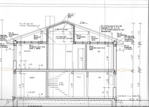

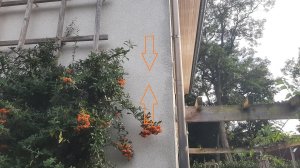

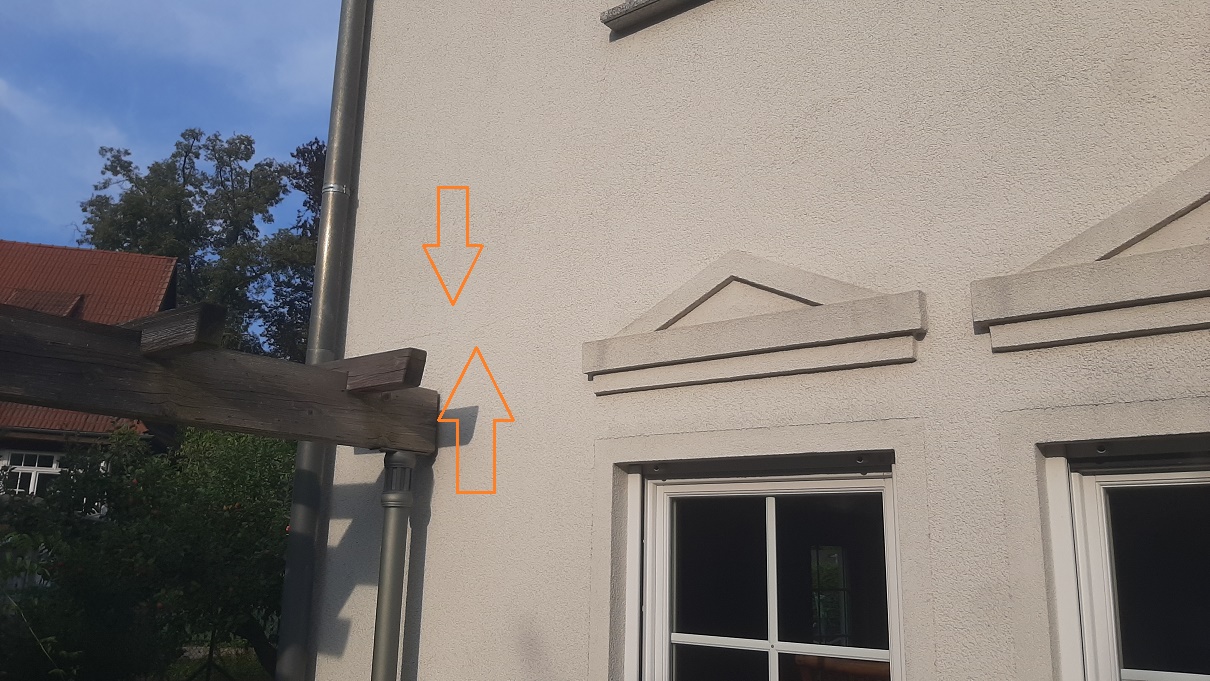

    Hallo Fabian, hallo in die Runde,

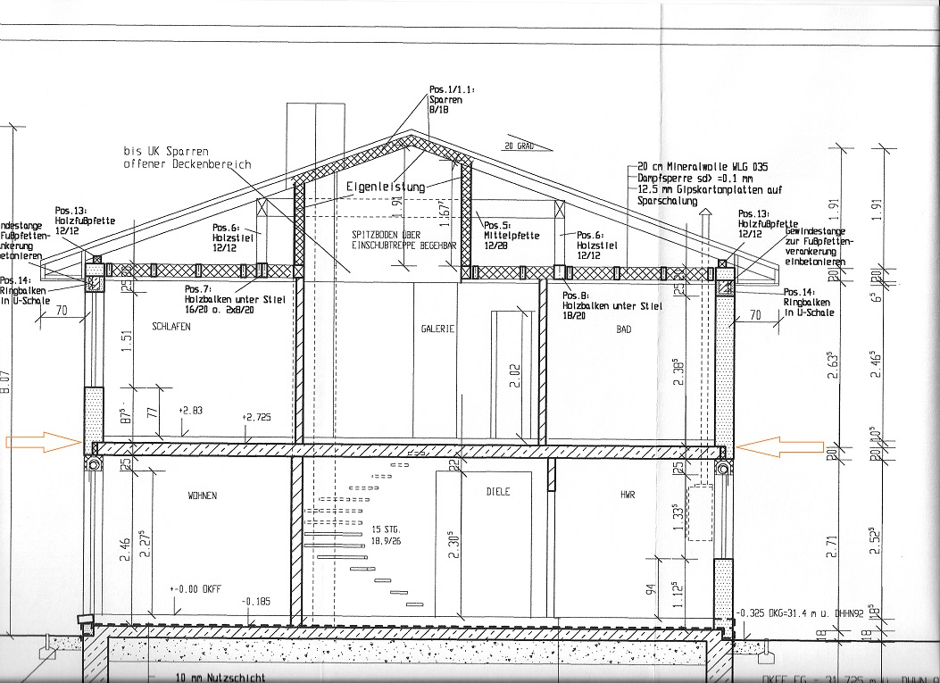

    so, nachdem ich gestern vor Ort war und gemessen habe (vom Fenster darüber nach unten und vom Fenster darunter nach oben): Der Riss verläuft tatsächlich auf den Millimeter genau dort, wo ich es schon vermutet habe, und zwar entlang der Oberkante der Beton-Geschossdecke. Auf dem anhängenden Schnitt habe ich die Stelle markiert. Das ist die dunkle Linie, die auf den Rohbaufotos weiter oben zu sehen ist.
    Fabian, weil Du gefragt hattest: Die Rohbau-Fensteröffnungen gehen tatsächlich bis unter die Geschossdecke, die später eingebauten Rolladenkästen sind auf den Rohbaufotos noch nicht zu sehen.
    Offenbar können solche Risse auch ohne Materialwechsel entstehen - auf den Rohbaufotos weiter oben ist ja zu sehen, dass die Stirn der Betondecke umlaufend ebenfalls mit Porenbeton verkleidet ist. Mit Ausnahme allerdings der Fensteröffnungen, wie ich jetzt feststelle, dort scheint die Stirn der Betondecke mit Styrodur o.ä. verkleidet zu sein (ist auf dem Rohbaufoto Nr. 4 ganz gut zu sehen, auf den anderen eher nicht so). Der Riss zeigt sich aber nicht nur über Fenstern, sondern auch dort, wo die Decke mit Porenbeton verkleidet ist.
    Ich habe übrigens noch ältere Fotos gefunden, auf denen der Riss auch schon zu erahnen ist, wenn man weiß, wonach man suchen muss - die ältesten Fotos sind von 2008, also drei Jahre nach Fertigstellung. Hänge ich hier ebenfalls an. Mir kommt es so vor, als ob der Riss mit den Jahren immer deutlicher in Erscheinung tritt - daher meine Ausgangsfrage, ob hier durch eindringende Feuchtigkeit der Putz mit der Zeit aufquellen kann.
    Fabian, Du hattest Einspritzen von Acryl empfohlen - bleibst Du dabei? Putz wegnehmen, rissüberbrückendes Gitterband einbauen, neu verputzen ist nicht erforderlich? Trotz der Quellung?
    Und kannst Du Dir auch mal die Fotos von der abgeplatzten Stelle am Pfeiler anschauen? Was hältst Du davon, dass der Putz hier, trotz wetterabgewandter Seite, nach oben hochgequollen ist (kein Rempler!)? Wie sieht hier eine solide Sanierung aus? Einfach abkratzen und neu aufputzen beseitigt ja nicht die Ursache.
    Ich mach das dann alles in einem Rutsch, anschließend wird dann auch neu gestrichen.

    Also wenn seit 2008 schon die Risse vorhanden sind, dann denke ich, dass die nun nur deutlicher werden, weil sich etwas mehr Schmutz im Riss gesammelt hat.
    Ich würde bei Acryl bleiben, es sei denn ein Klopftest zeigt, dass der Putz hohl liegt.
    Streichen musst man dann aber die ganze Fassade.
    Die Schadstelle an der Stütze kann man sicherlich ausbessern und im Zuge der Fassadenrenovierung gleich mitmachen.

    Ich denke im Herbst/Winter wird Feuchtigkeit in den Abplatzer des Pfostens eindringen und bei Minusgraden gefrieren. Frostschaden verbessert sicherlich nichts.
