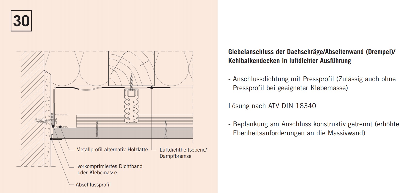

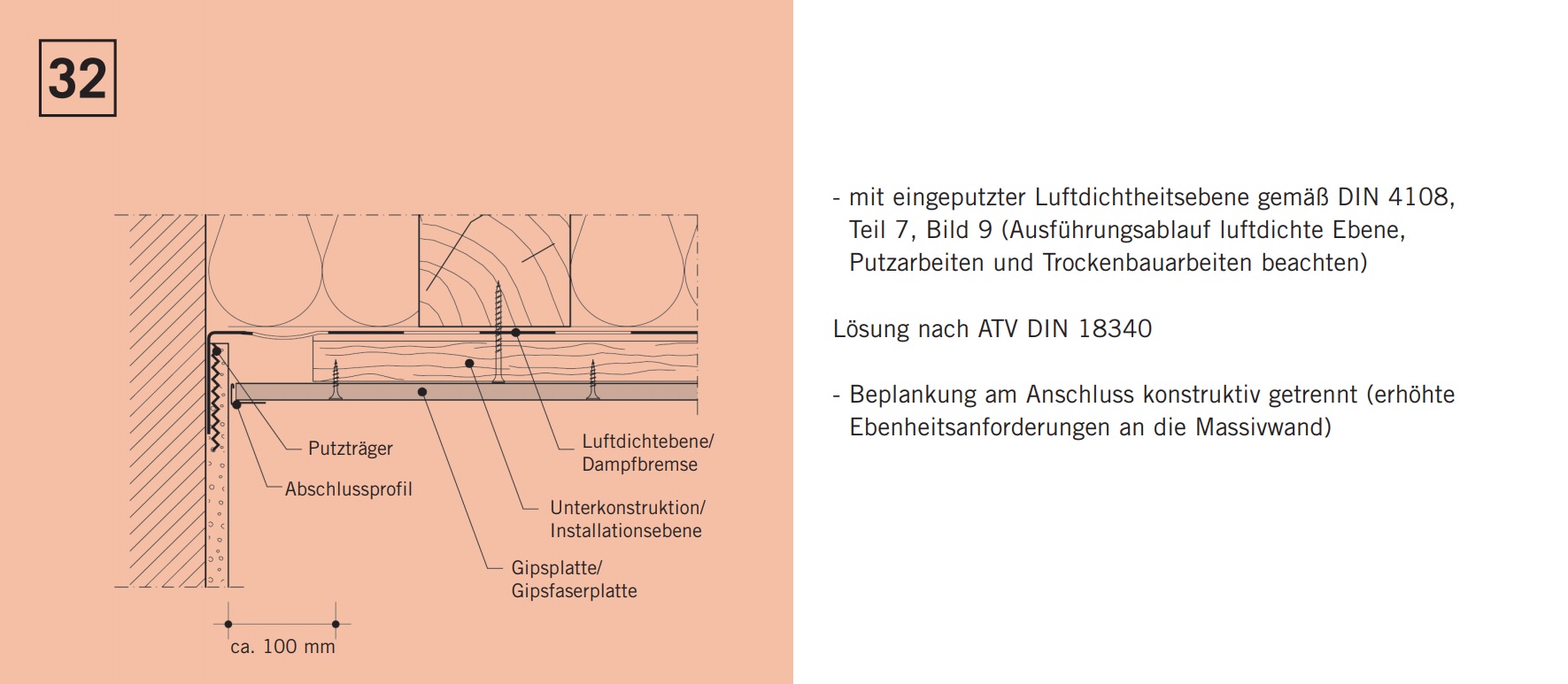

    es gibt da die SG_ISOVER_Profiratgeber_Vario_Komplettsystem. Mein Anwendungsfall ist das überhaupt nicht aufgenommen. Schade, auch gibt keine Mail oder Chatmöglichkeit. Nur ne 0900er Nummer... :_( um mal nachzufragen.
    Vom BdG (Bundesverband der Gipser) gibt es einen Verarbeitungshinweis., die Knauf Verarbeitungshinweise nehmen darauf Bezug.
    Fall 30:
    Fall 32:
    wobei ich Fall 32 bevorzuge. Der Putzträger wäre in meinen Fall das Isover Vario Band. Mir ging es ja eigentlich nur oben um den Putzabschluss, dann müssen die Putzer mit Kellenstrich arbeiten... Wenn da nix mehr gegenkommt.

    Du siehst in deiner Abbildung 30 das die Anpreßleiste (U-Profil) mit einem Dichtungsband unterlegt ist.
    Stell dir das mal in 1:1 vor und überlege mal wie lage- und ein-/abrißsicher die Folie bei Befestigungs-Montage ist. Falten sind ja nicht erlaubt/gewünscht dort. Auf den paar mm.
    Gleichzeitig oben die "Schlaufe / Entlastung" gleichmäßig lassen

    Okay, obwohl die aRdT Fall32 als 1. Wahl deklarieren?
