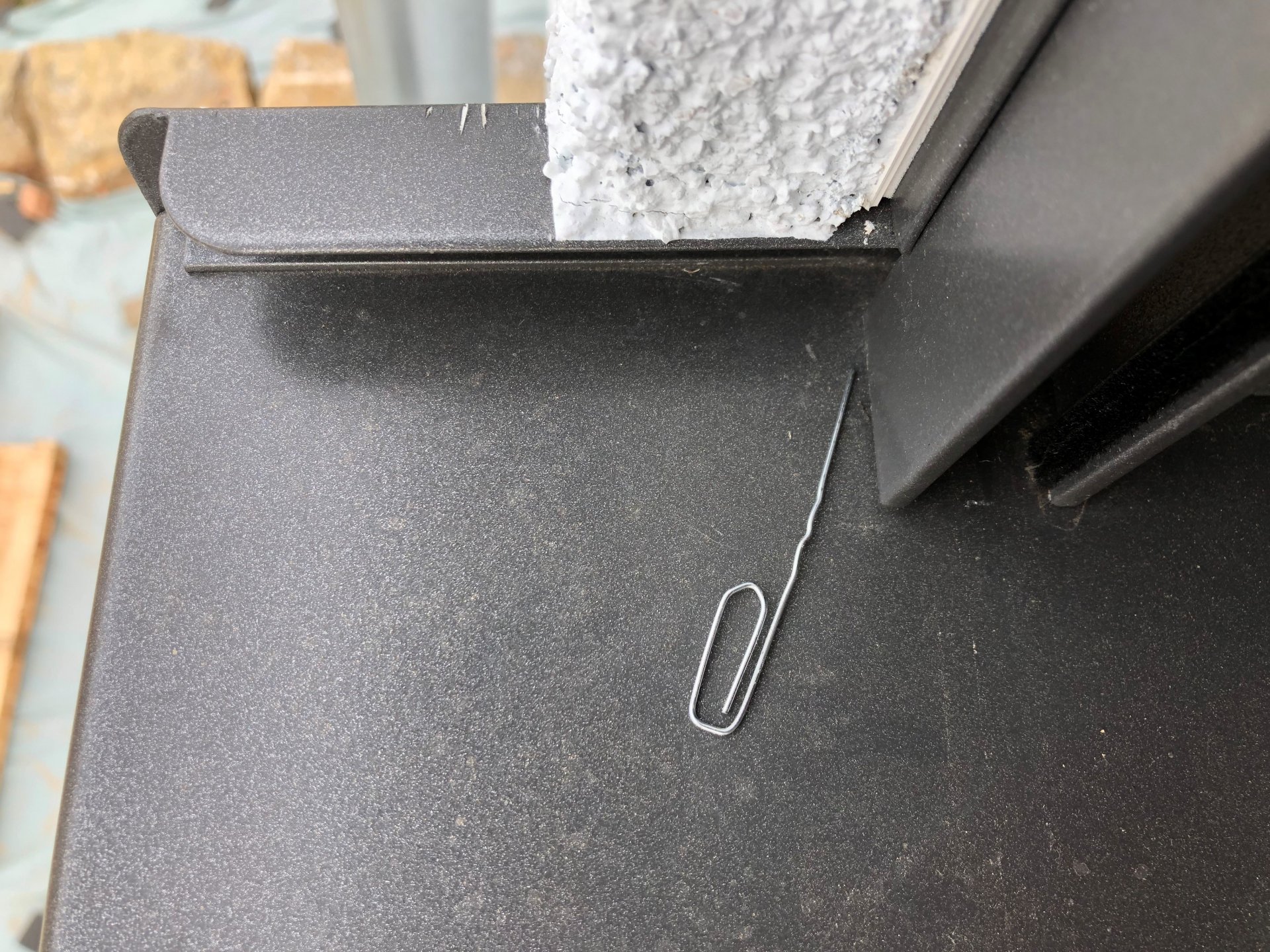

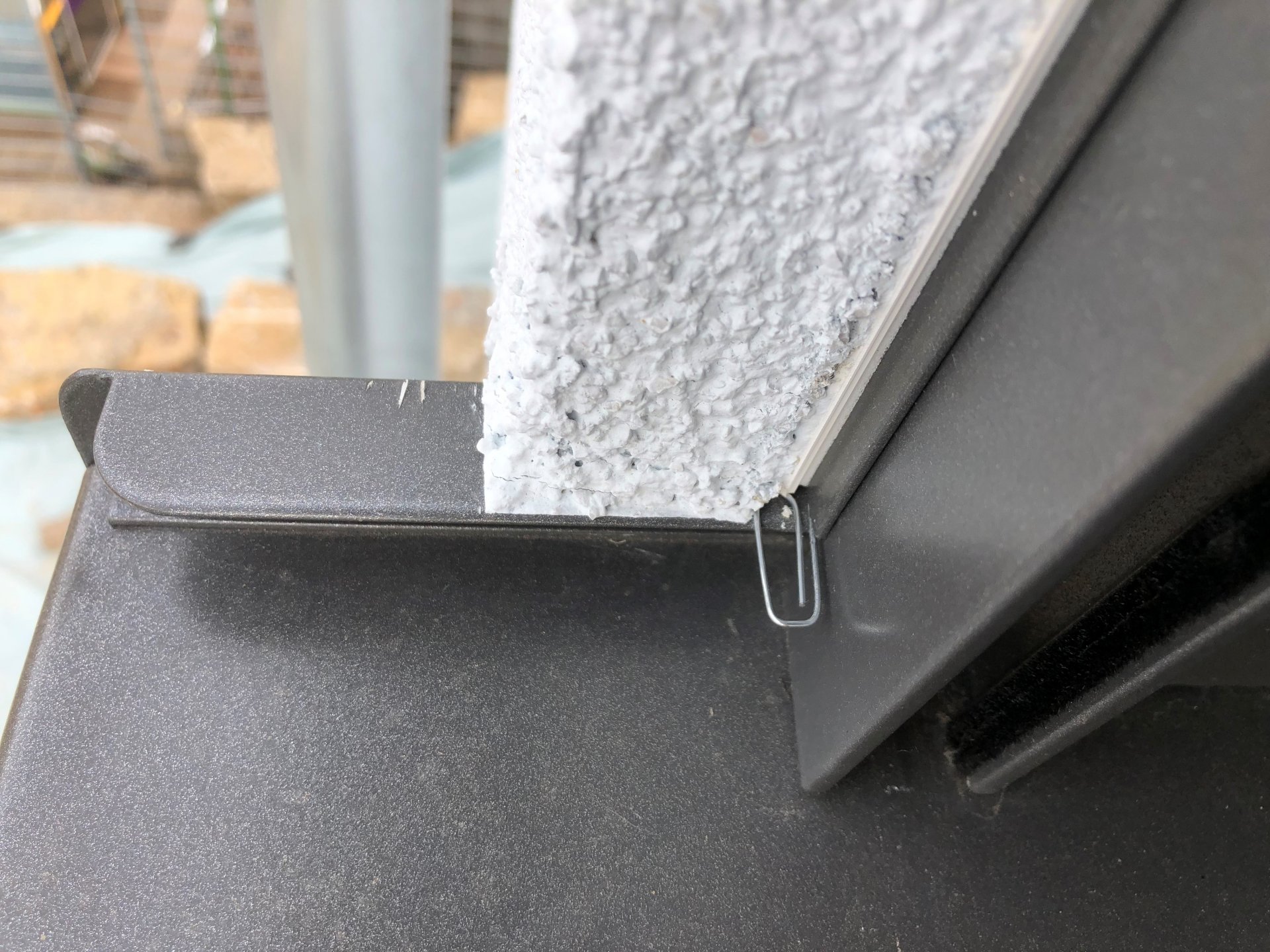

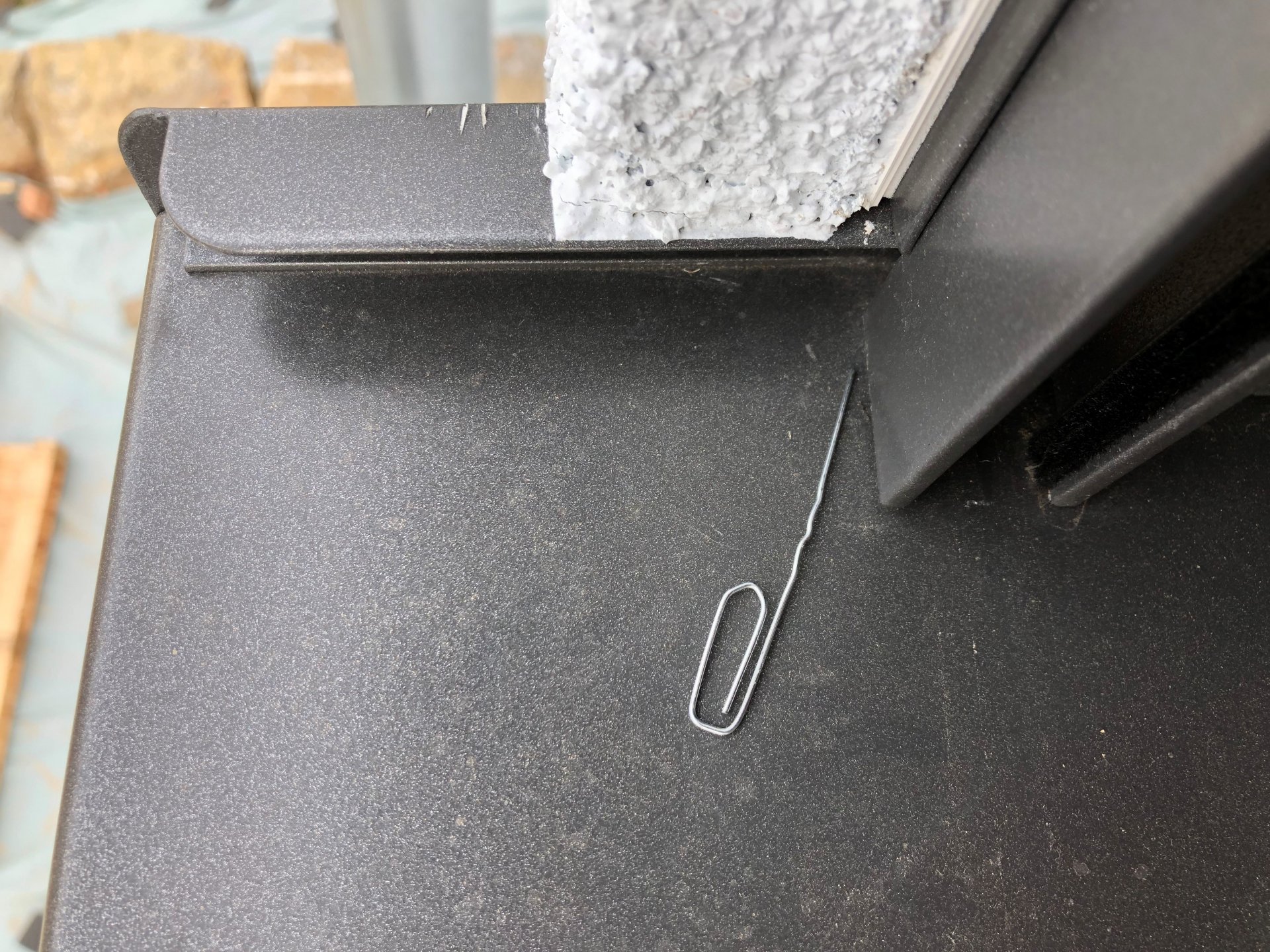

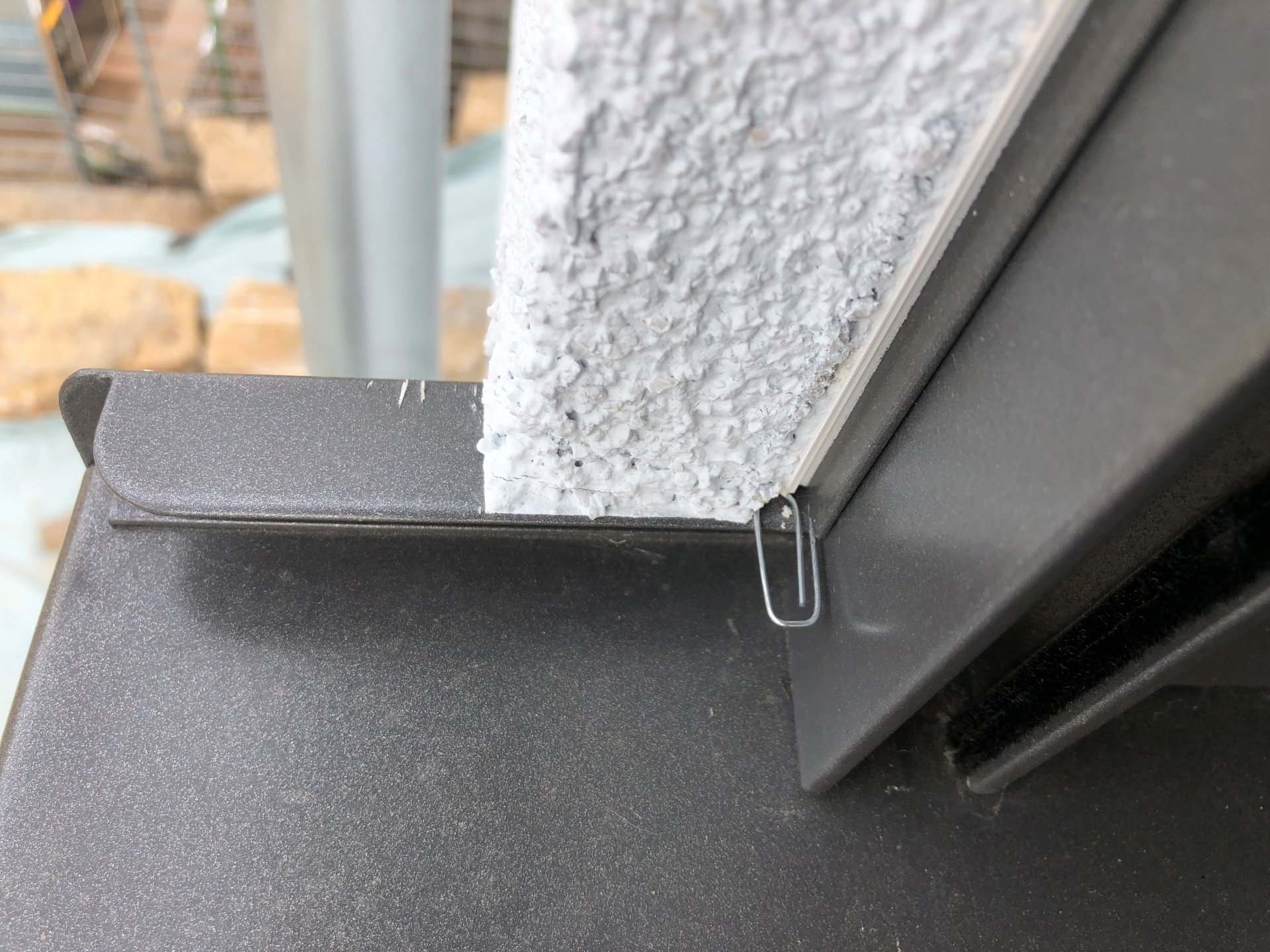

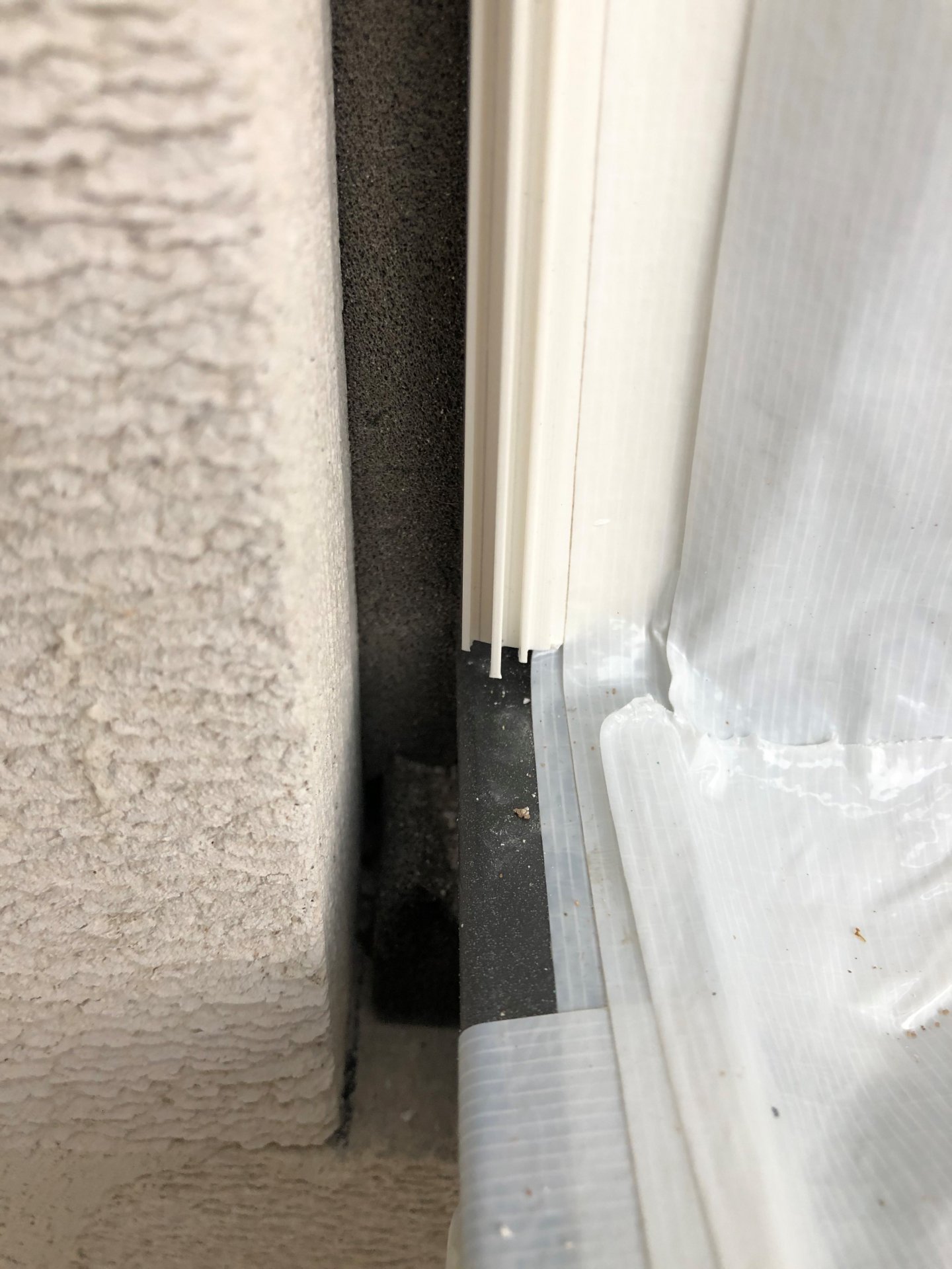

    Hallo an alle,
    Kurz und knapp...
    Lücken an Fassadenanschluss beanstandbar ja oder nein :-) ?
    Viele Grüße
      699,9 KB
      739
      481,7 KB
      5.074

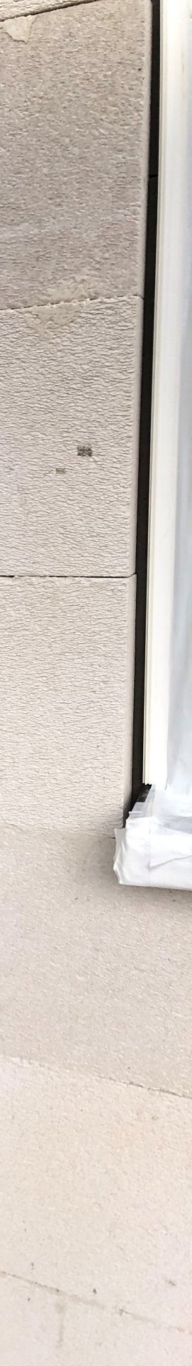

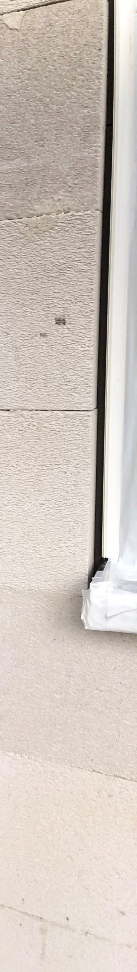

    Hintendran sieht es so aus

    Ja - würde ich. Dann kommt einer und spritzt dir da Dichtstoff rein und feddisch...

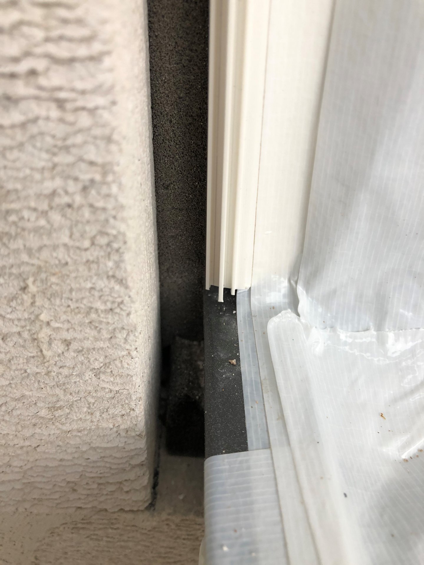

    Von "hintendran" hätt ich bitte mal ein Übersichtsbild, damit ich mir das Detail besser erschließen kann.
  4. bmm85
    bmm85
    11.11.2021
    Habe hier leider keine weiteren bilder. evtl. noch das hier. Ob das hilft.
    Zu sehen eben, der Ytong Stein, der Fensterrahmen mit Fensterbank, Kompriband, und angeklebter Anputzleiste. Diese scheint an einigen Stellen eben nicht bis runter zu gehen, wo hier jetzt "Löcher" sind und das Regenwasser direkt an das Mauerwerk kommen kann !?
