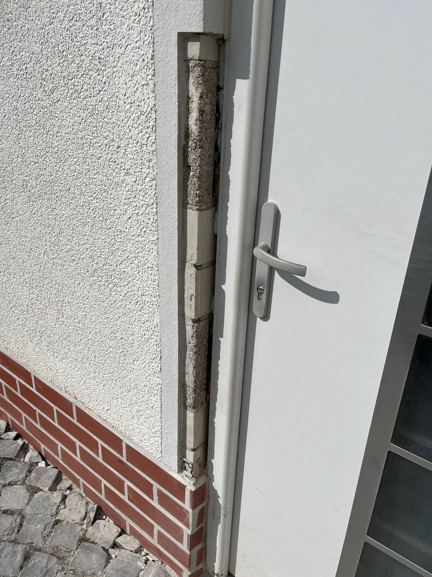

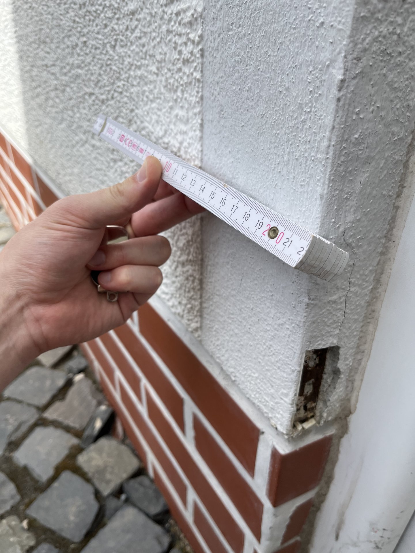

    Hallo Zusammen,

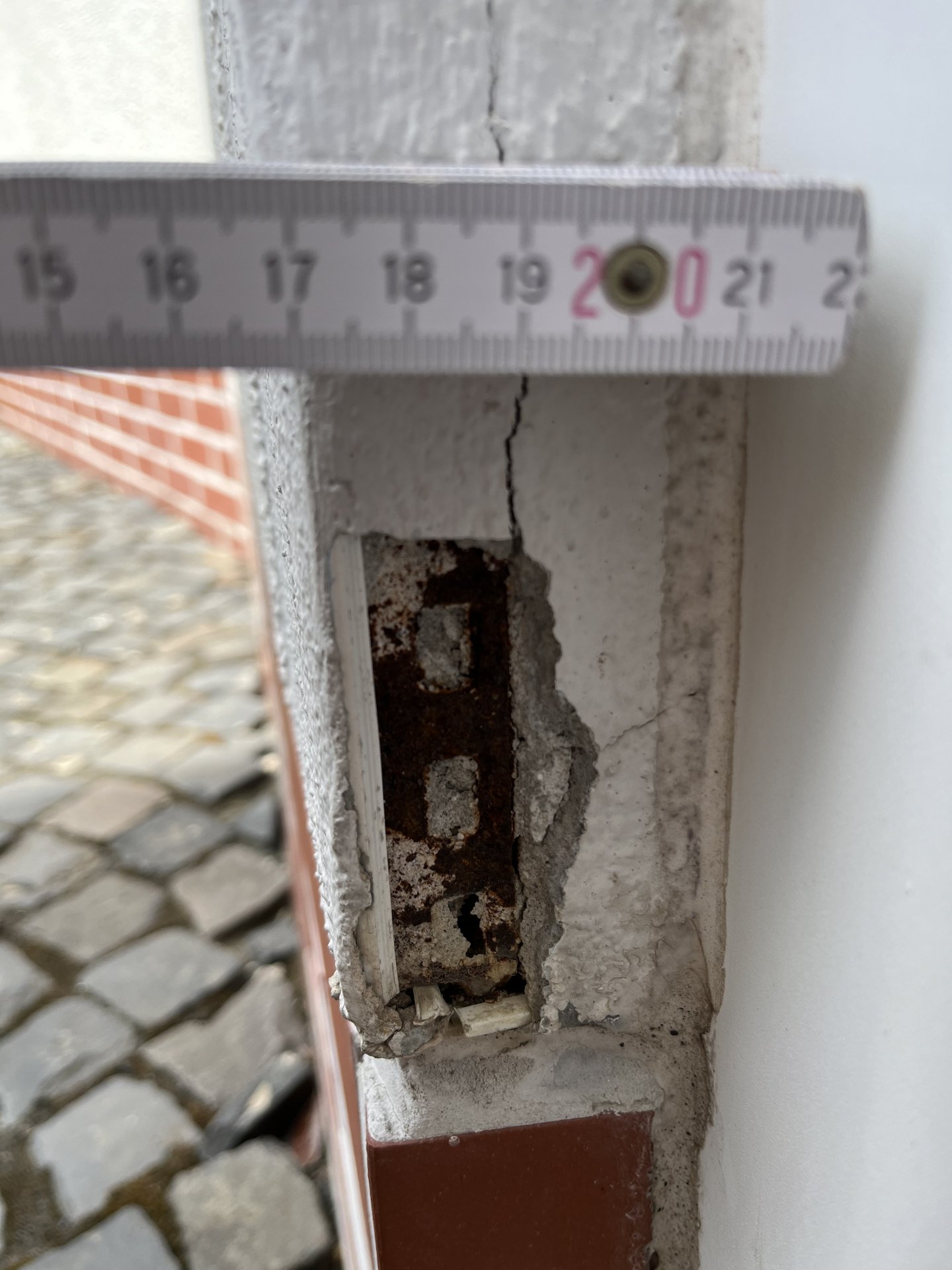

    bei unserem Altbau von 1991 rosten die Eckprofile im Bereich der Außentür und müssen erneuert werden.

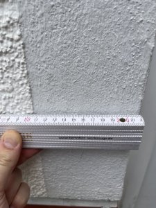

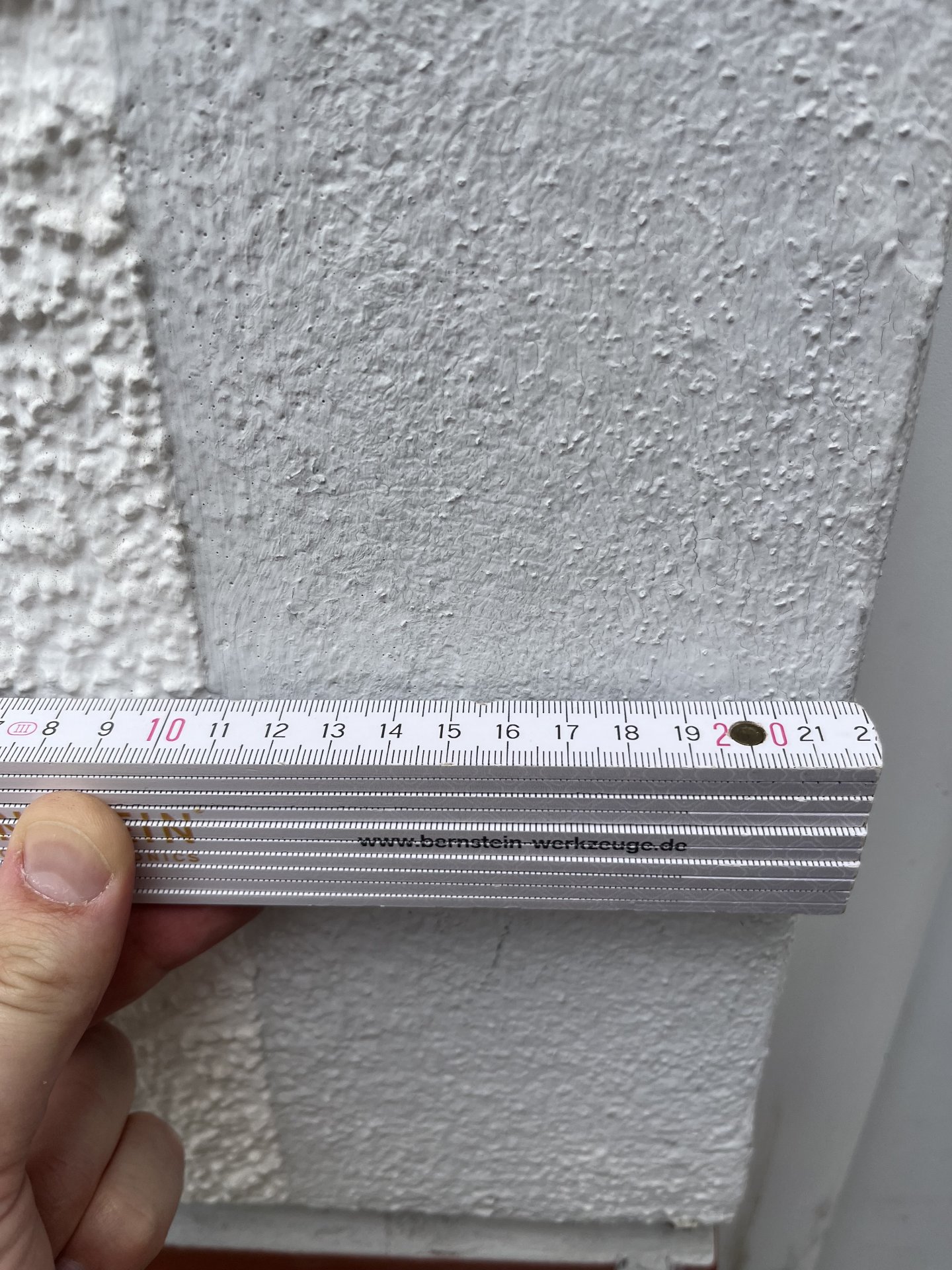

    Ich tue mich leider schwer die Putzarten und Körnungen zu bestimmen (siehe Foto). Ich tippe mal auf 3 mm (links) und 1mm (recht) Scheibenputz?
    Zur Sanierung: Macht es Sinn den Putz bis zum Übergang zu erneuern oder nur etwas breiter wie für das Eckprofil benötigt wird (dann sieht man vermutlich einen Unterschied, oder)?
    Die Schäden befinden sich im Anbau. Offensichtlich sind dort zwei von vier Türen/Fenster betroffen. Ggf. macht es Sinn direkt alle Eckprofile zu tauschen.

    2,5 / 3 mm Scheibenputz

    Den abgesetzten Bereich um die Tür/Fenster bezeichnet man als Fasche. Dieser Bereich wurde m.E. gefilzt. Würde die Eckprofile nur dort erneuern wo unbedingt notwendig. Nur soviel Putz entfernen, wie für die Erneuerung der Eckschiene erforderlich ist. Alternativ: Bei den betroffenen Fenstern/Tür die Eckschienen komplett erneuern und den Bereich der Fasche komplett entfernen und erneuern. Dann sieht man keine Übergänge. Wobei ich zunächst versuchen würde es partiell zu erneuern. Die Struktur der gefilzten Faschen sollte sich relativ gut imitieren lassen.

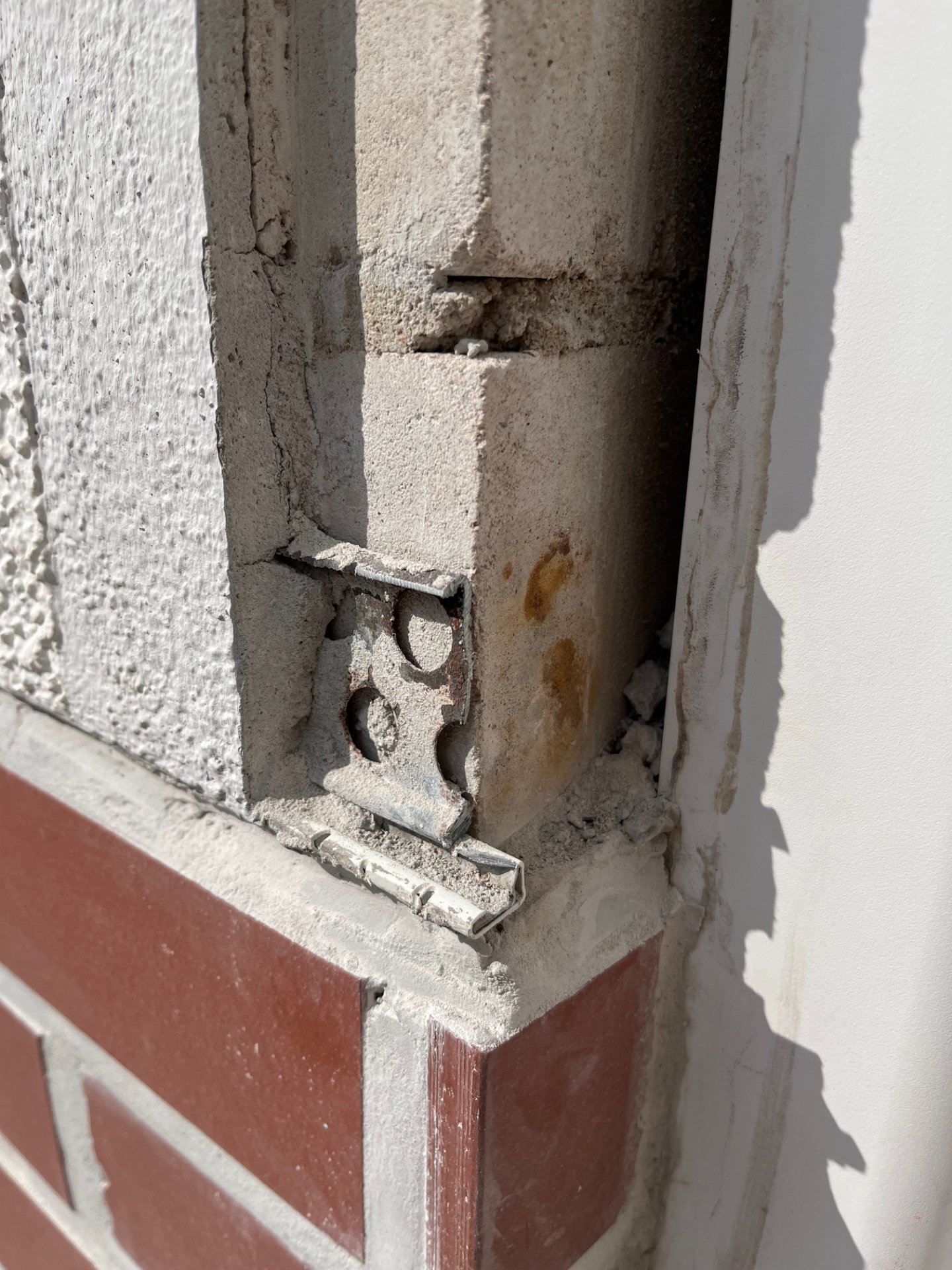

    Heute hatte ich Gelegenheit die Putzfasche Rund um die Tür zu enfernen. Dies ging sehr gut mit dem Winkelschneider und einer Diamantscheibe. Das alte Eckprofil war auf einer Länge von etwa 60 cm durchrostet. Insgesamt habe ich 100 cm geöffnet. Ich tendiere dazu die Putzfasche bis nach oben hin zu erweitern, in der Hoffnung, dass man den Übergang außerhalb der Augenhöhe weniger sieht. Wie dick trägt hier eigentlich der Oberputz (Knauf SM 700) auf?
    Hintergrund des Rosts ist wohl die Tatsache, dass der Sockel der Mauer mal feucht war. Diesen hatte ich vor zwei Jahren aufwendig saniert, seit dem ist der Sockel trocken. Denoch befürchte ich, dass auch das horizonale Eckprofil (am Übergang zu den Klinkerriemchen) rostig sein könne. Das Profil ist ca. 7m lang. Ich hoffe, dass ich um dessen Sanierung herumkomme.

    Oberputz: ca. 3 mm
    Übergang: Hätte eher in der Breite der Fasche bedenken, dass der Übergang erkennbar ist. Daher würde ich überlegen, ob du mit dem Winkelschleifer entlang der Grenze Fasche/übrige Putzstruktur einen Schnitt machst. Anschließend die obere Putzschicht der Fasche entfernen und neu verputzen.

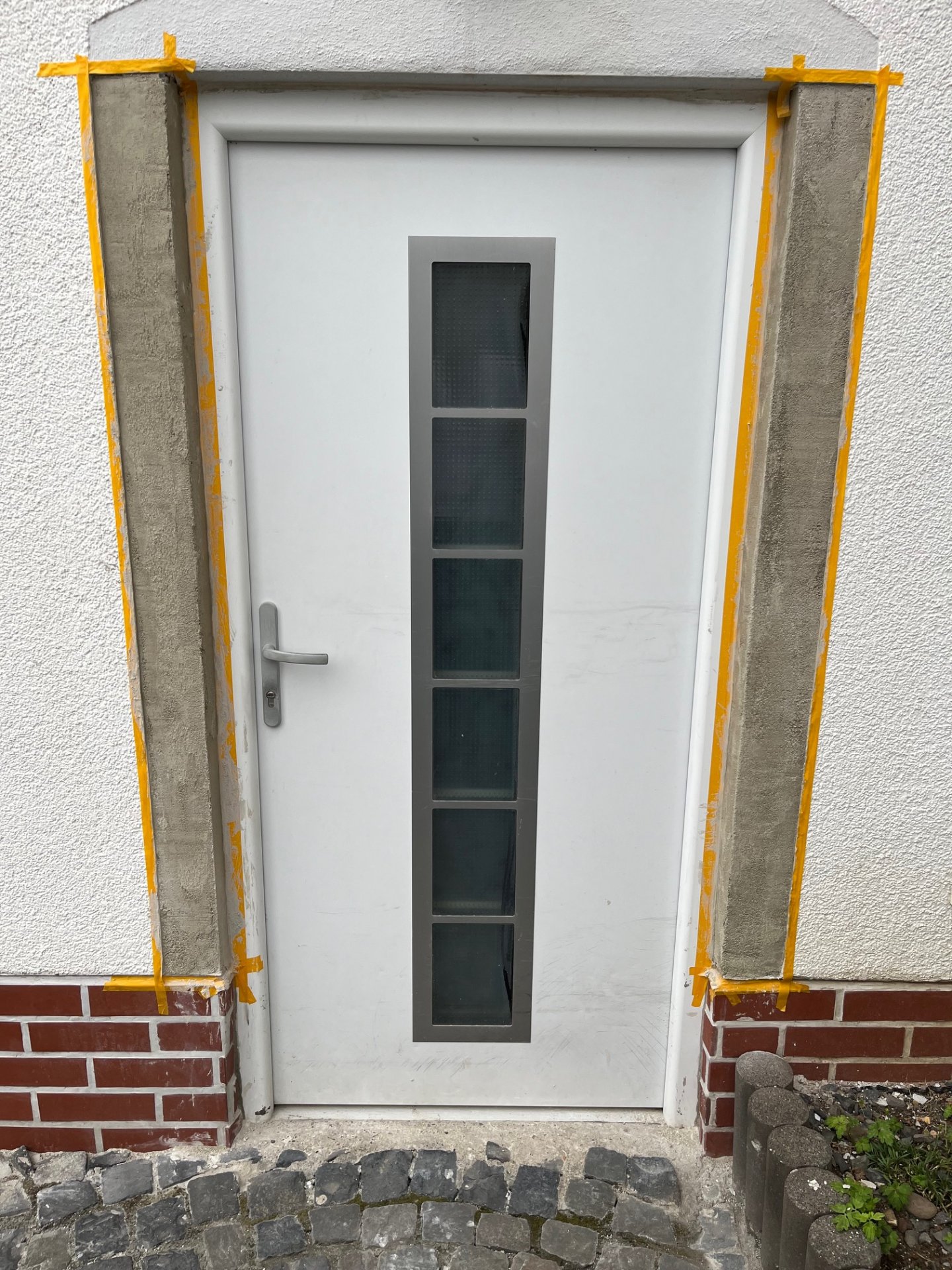

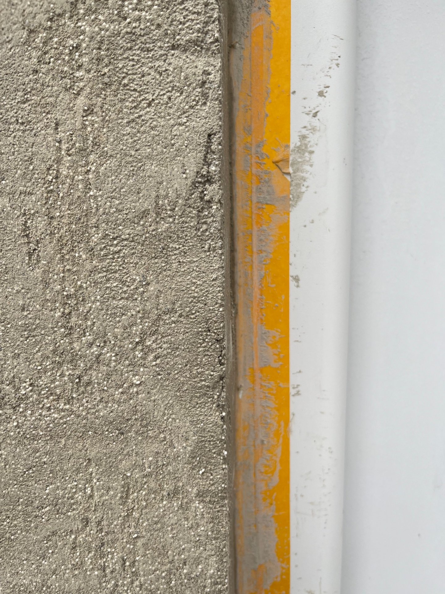

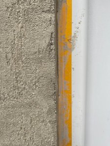

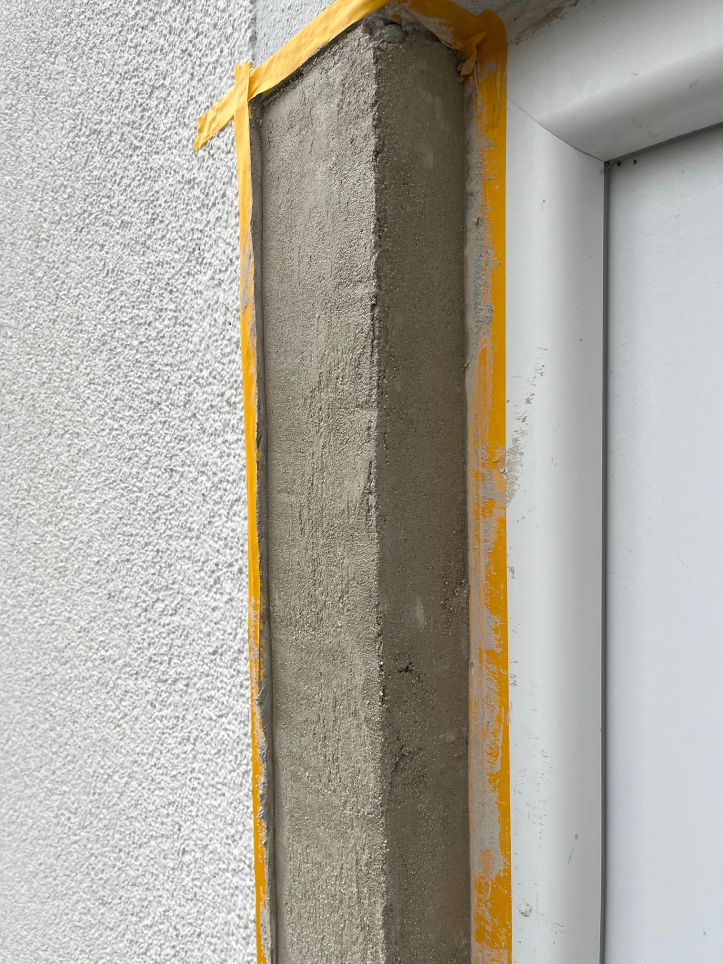

    Der Oberputz ließ sich nur schwer mit der Trennscheibe entfernen, mit einem Schleiftopf hätte es evtl. besser funktioniert. Ich habe die Fasche jetzt auf ganzer Breite, nicht aber ganz nach oben hin entfernt. Die Eckprofile habe ich auf der angenässten Wand mit Kalkzementputz (KZP) "angepappt". Im Abstand von zwei Tagen habe ich dann anschließend mit KZP verputzt. Den letzten Durchgang habe so gut wie (für mich) möglich geglättet und gerieben. So sieht es jetzt aus:
    Passt das soweit?
    Im nächsten Schritt würde ich ein oder zwei Lagen von dem Knauf Oberputz auftragen und diesen dann filzen. Ich habe etwas bedenken, dass ich den Oberputz auf den alten Scheibenputz schmieren. Das Goldband/Malertape hält auf der 3 mm Kördnung nur bescheiden und "schmiedet" sich nicht genug an.

    Lass es mich so sagen: Du kannst stolz auf dich sein;-)
    Das Malerband ist für so etwas nicht das Richtige. Dafür ist KIP Steinband o.ä. besser geeignet. Ob einlagig oder zweilagig mit dem Knauf SM 700 Pro, musst du nach Gefühl entscheiden. Evtl. erst mal ein Probestück auf eine Holzbrett anlegen. Damit bekommt man ein Gefühl für den richtigen Filzzeitpunkt. Der Putz darf nicht zu stark angezogen haben. Zu weich ist aber auch nicht gut. Ich würde eher zu einlagig tendieren. Da ist jetzt eine ruhige Hand und Feingefühl gefragt. Stell dir einfach vor, du arbeitest an einem Deckenfresko in der Sixtinischen Kapelle in Rom.

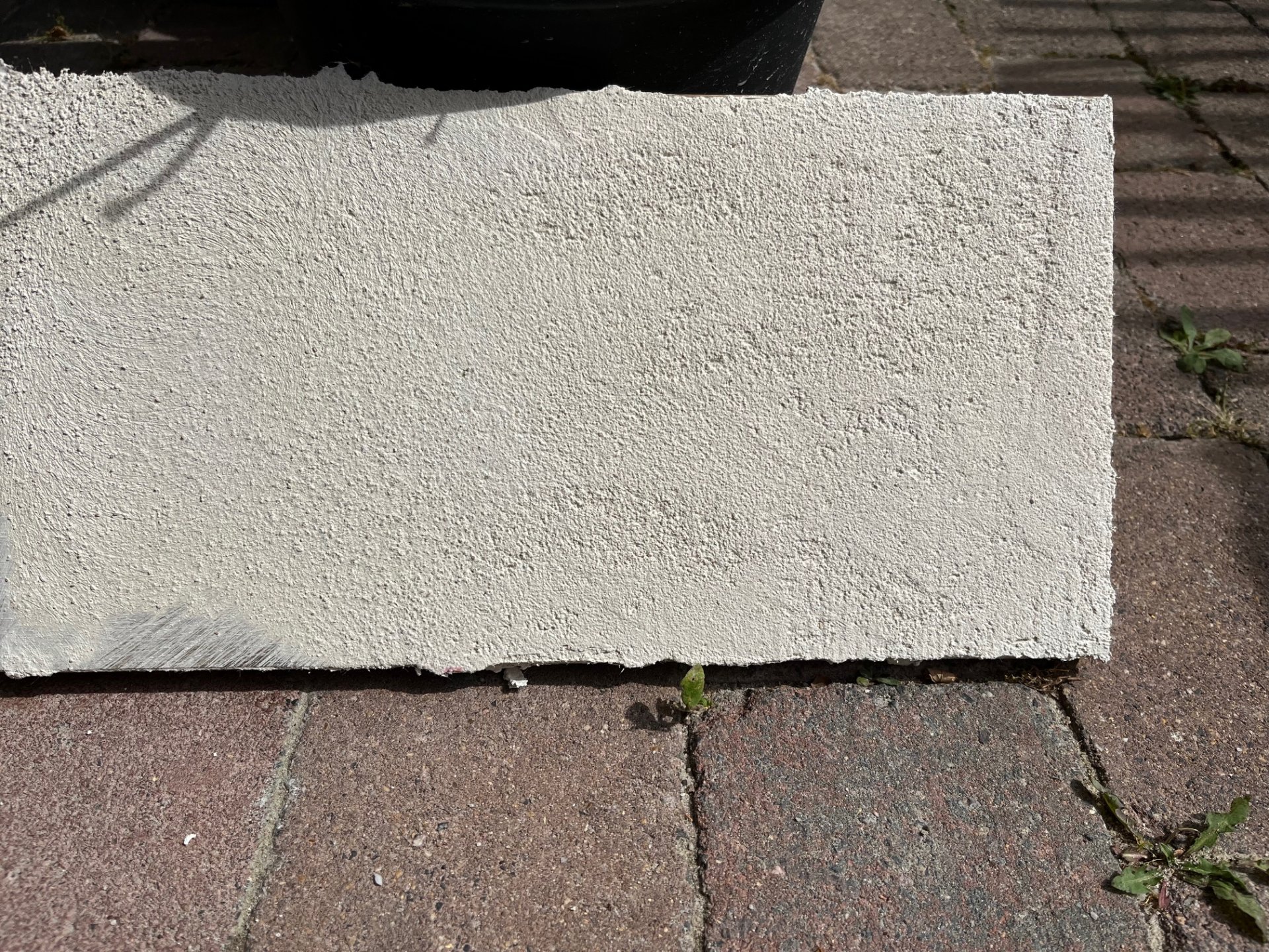

    Ich denke immer noch darüber nach, ob ich nicht doch den oberen Teil noch abschleifen sollte (z.B. hiermit Link). Mir geht es nicht darum, dass man nachher gar keinen Übergang mehr sieht, aber es sollte jetzt auch nicht so auffällig sein und mir jeden Tag ins Auge springen, hm.
    Als Farbe wollte mich mir beim örtlichen Malerbedarf eine Mineralfarbe mischen lassen (der Händler ist wohl Caparol Fachhändler). Ich gehe mal davon aus, dass sie den Farbton anhand eines alten Putzstücks bestimmen können.
    Ach stimmt, dass mit den Holzbrett hatte ich versucht. Ich hatte den Eindruck, dass ich den richtigen Zeitpunkt verpasst hatte. Das werde ich wohl nochmal üben müssen.

    Würde den oberen Teil im ersten Schritt nicht abschleifen. Würde es erstmal so probieren. Vorteil des Knauf ist ja, dass man ihn auf 0 ausziehen kann (wäre mit dem KZP nicht möglich). Profis (ich bin keiner) machen es so, dass sie ein wenig in die Bestandsfläche hineinputzen. Ein älterer Stuckateur hat für mich mal so eine Stelle gemacht und meinte: "...das muss ich ein bisschen hinzaubern...". Wenn du dann zum Abschluss die gesamte Fasche um die Tür neu streichst, sieht man den Übergang kaum mehr. Falls doch, schlägt die Stunde der Schleifscheibe.
