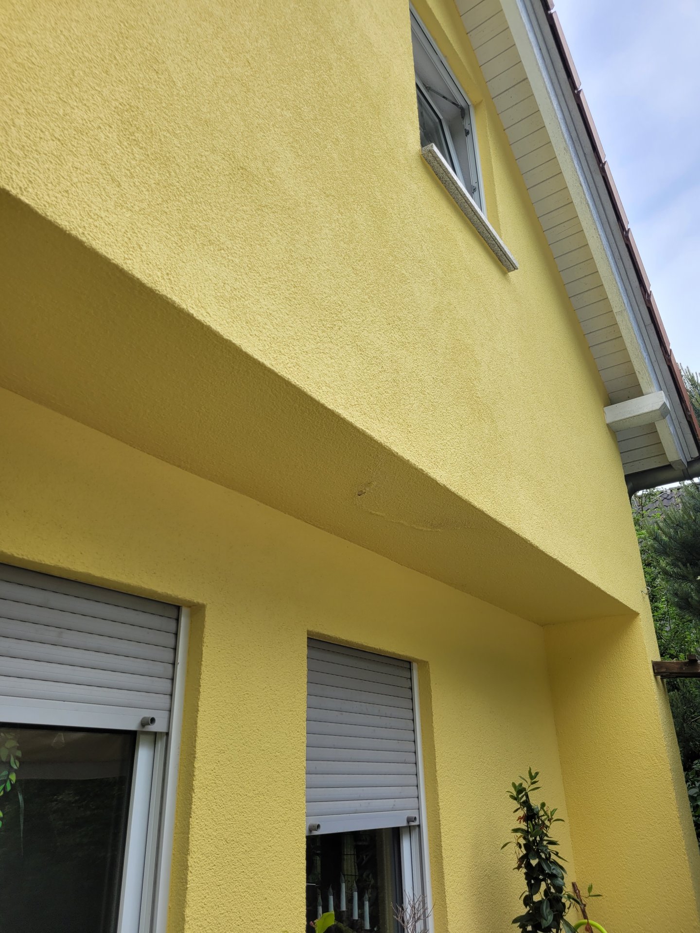

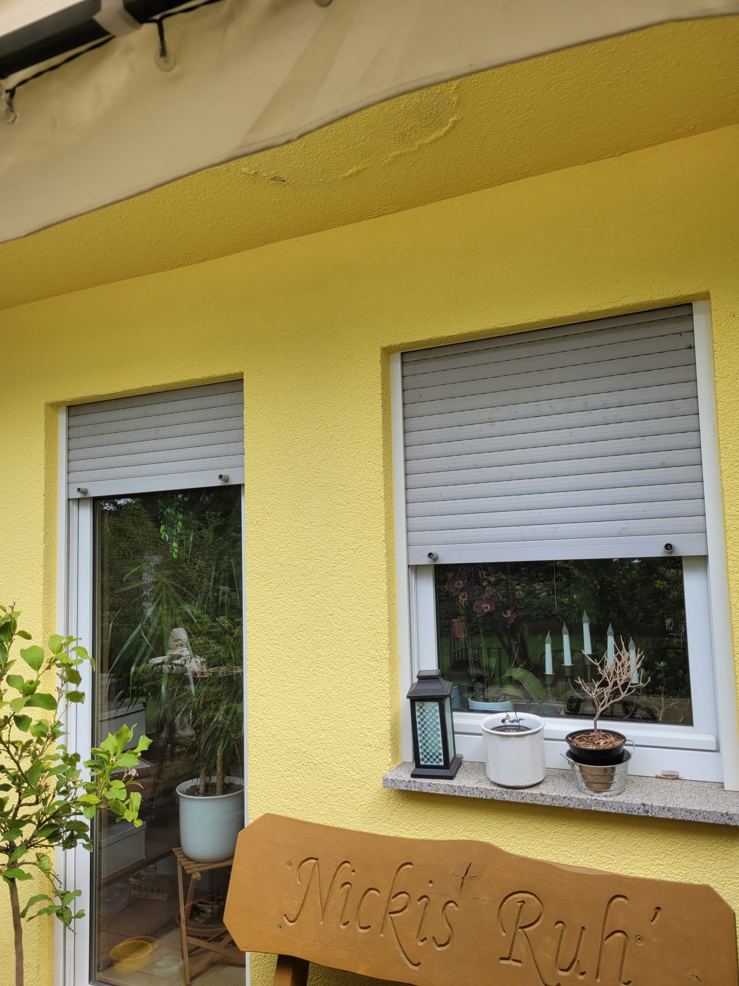

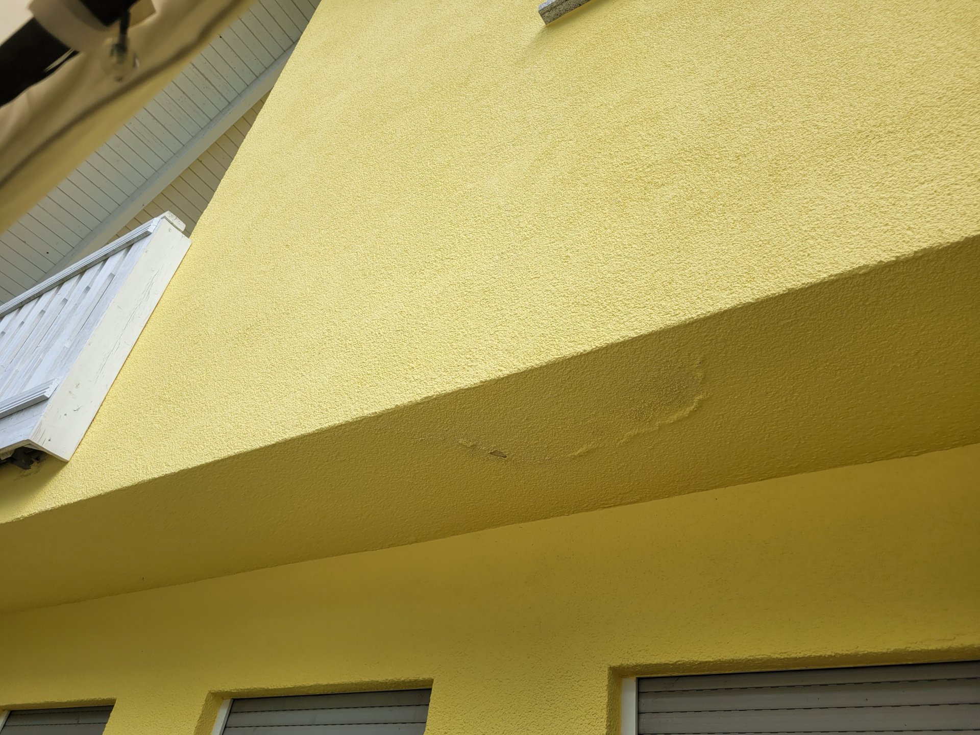

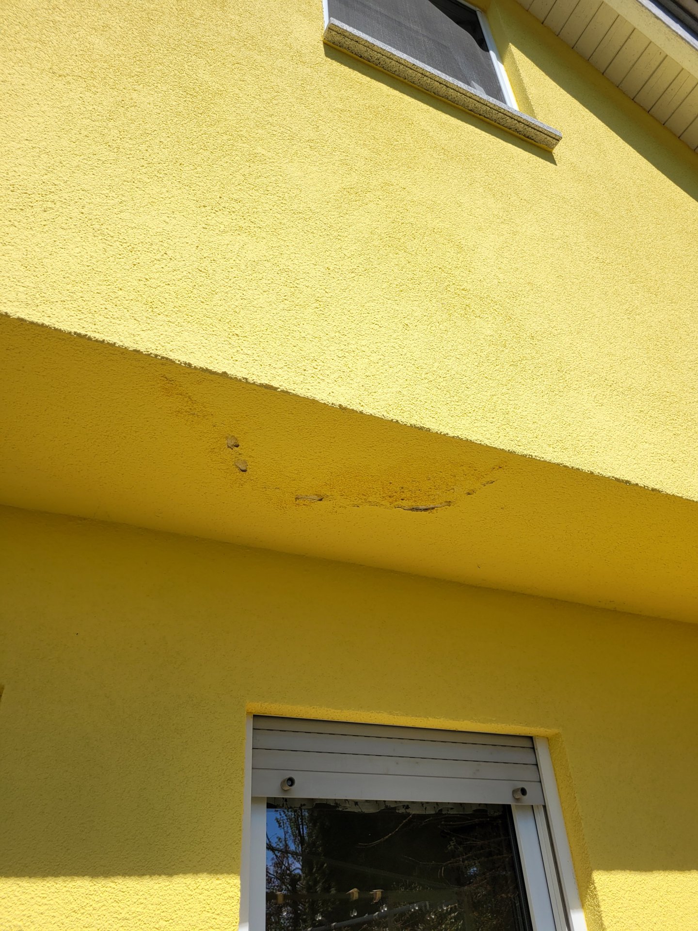

Putzaufblühungen unter Fassadenvorsprung
Diskutiere Putzaufblühungen unter Fassadenvorsprung im Außenwände / Fassaden Forum im Bereich Neubau; [ATTACH] [ATTACH] [ATTACH] [ATTACH] [ATTACH] [ATTACH] [ATTACH] [ATTACH] [ATTACH] [ATTACH] [ATTACH] [ATTACH] [ATTACH]

    hier fehlt eine Tropfkantenleiste, der Wind bläst das Wasser nach innen.
