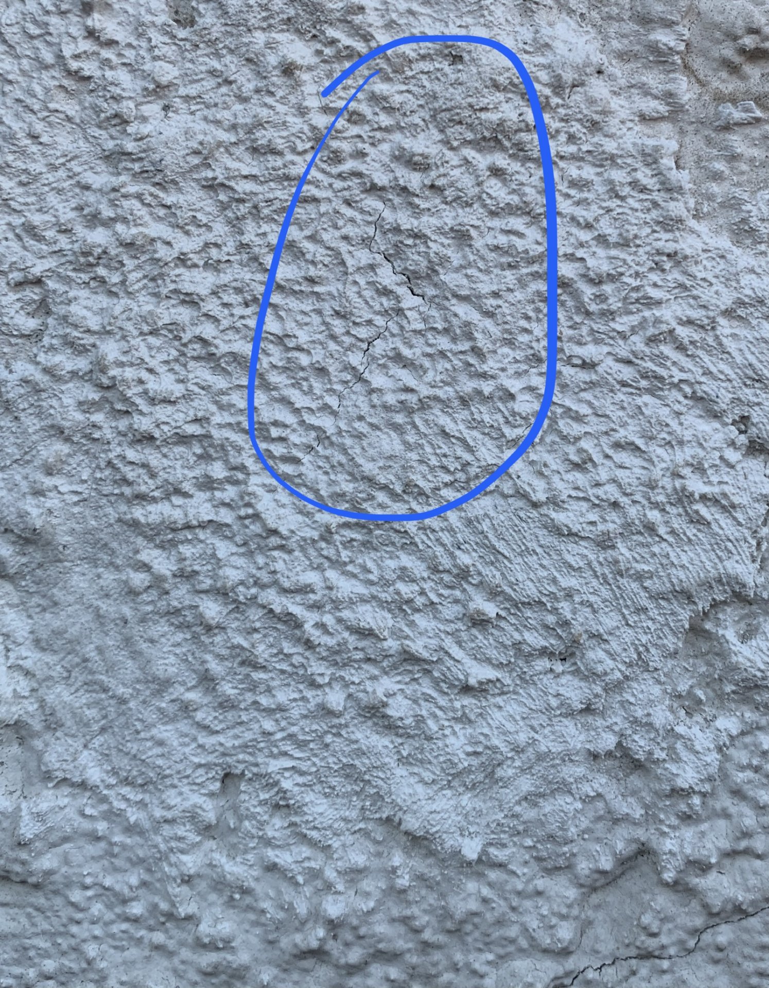

    ich habe heute nicht mehr benötigte Feststeller für Fensterläden entfernt.
    Dann habe ich die fehlende Dämmung im WDVS ergänzt und verputzt.
    Nach dem Verputzen habe ich das Ganze etwas abgedeckt damit nicht direkt die Sonne drauf scheint.
    Dennoch habe ich heute Abend schon Risse wie im Bild :-(
    Was habe ich da falsch gemacht? Kann ich die Risse einfach mit Farbe egalisieren?
    Vielen Dank

    Hast du ein gewebe eingebettet oder erst amierung drunter gemacht ?

    Die Fläche, die zu füllen war, war nur zirka 3cm im Durchmesser. Daher hab ich nichts eingearbeitet und auch nicht vorher armiert...

    Dann hast du dir die antwort grade selber gegeben.
