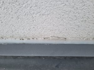

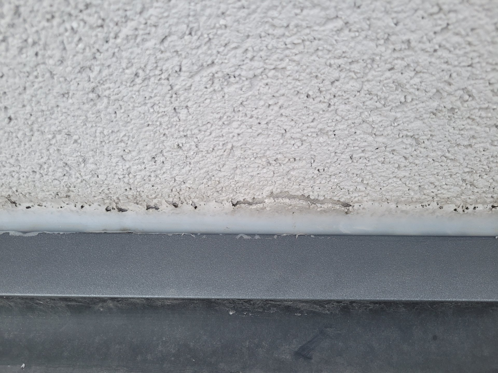

    Hallo zusammen.
    Beim Aufbau unserer Terrassenüberdachung wurde das Dach mit der Putzfassade mit Silikon abgedichtet.
    Nun tropft es unten bei starkem Regen runter.
    Als ich heute oben geschaut habe, ist mir aufgefallen, dass die Putzfassade sich löst.
    Wie kann ich so etwas am besten wieder vernünftig abdichten, damit es nicht wieder zu so einer undichte Stelle in der Fassade kommt?
    Anbei ein Bild dazu.
    Gruß Alex

    Da Silikon kein Dichtmittel ist, sollte da besser ein Metallwinkel mit Dichtband angebracht werden

    Ich würde sagen, das der Putz nicht auf dem Putz gehalten hat und diese Leiste Zug ausüben konnte, weshalb sich der Putz dann gelöst hat.

    Hallo Alex, meinst du so ein zusätzliches Wandanschlussprofil und dann oben nochmal abdichten?

    ja, die haben oben eine Gummidichtung (Keder)

    Ja, das wird wohl so gewesen sein.
    Ich werde es mal mit einem zusätzlichen Wandanschlussprofil versuchen.

    Am besten wäre es den Putz einzuschlitzen und dann ein passendes Z-Blechprofil reinschieben. Die obere Kante dann mit einer geeigneten Dichtmasse ( z.B. Synthesekautschuk) abdichten. Dann hast du auf alle Fälle für immer Ruhe.
