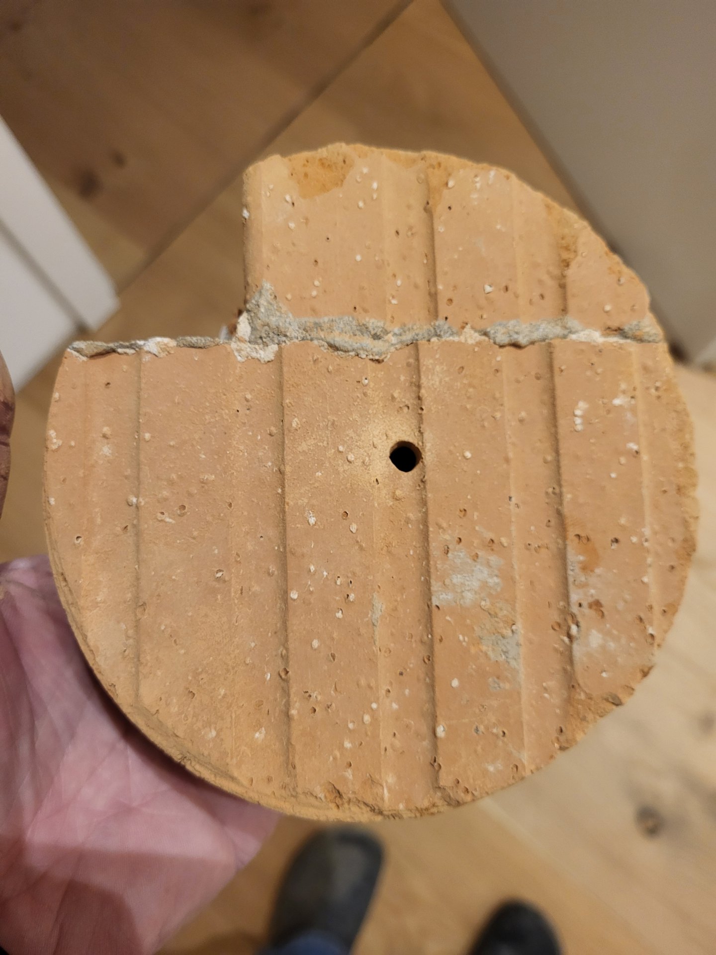

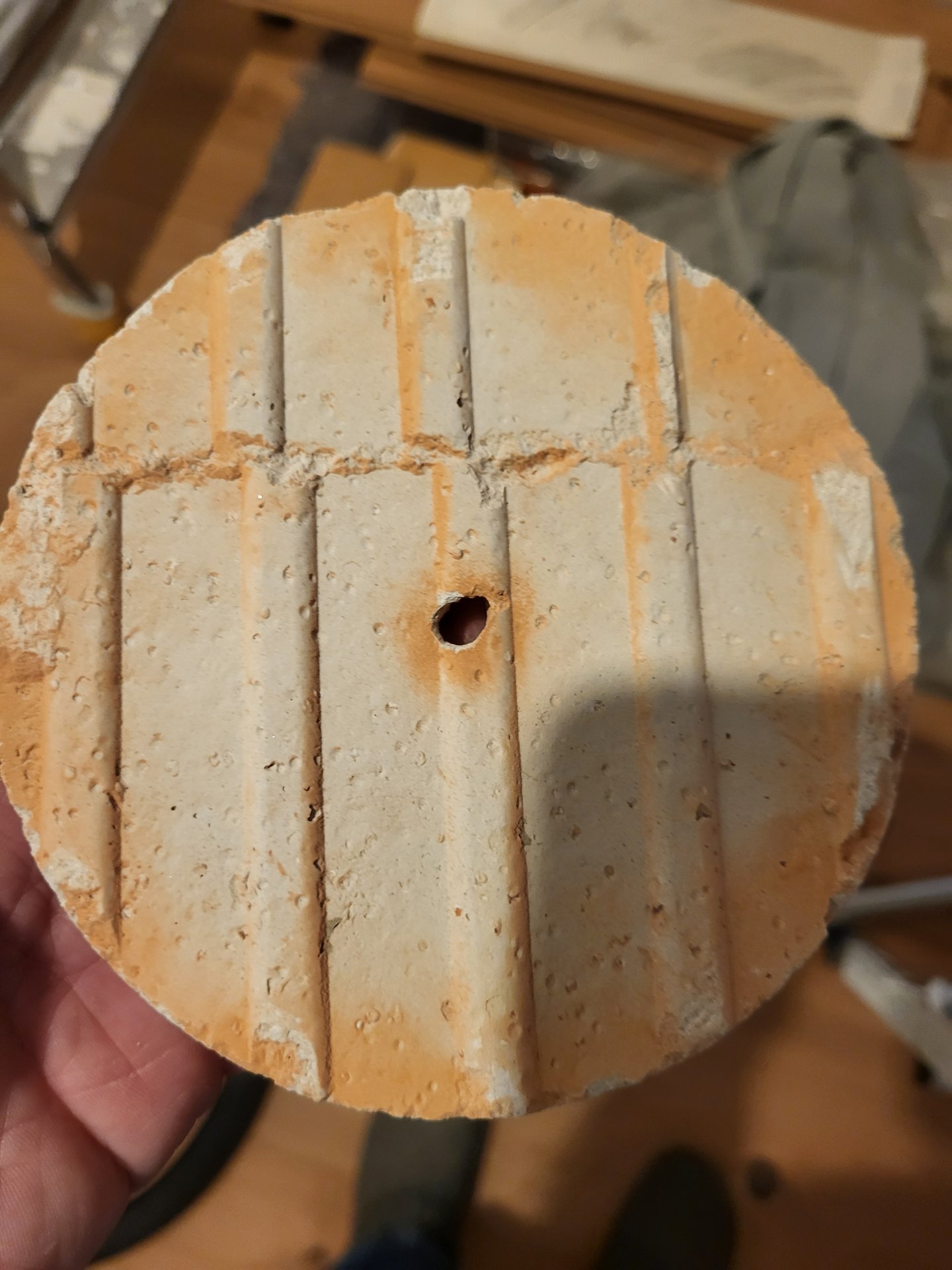

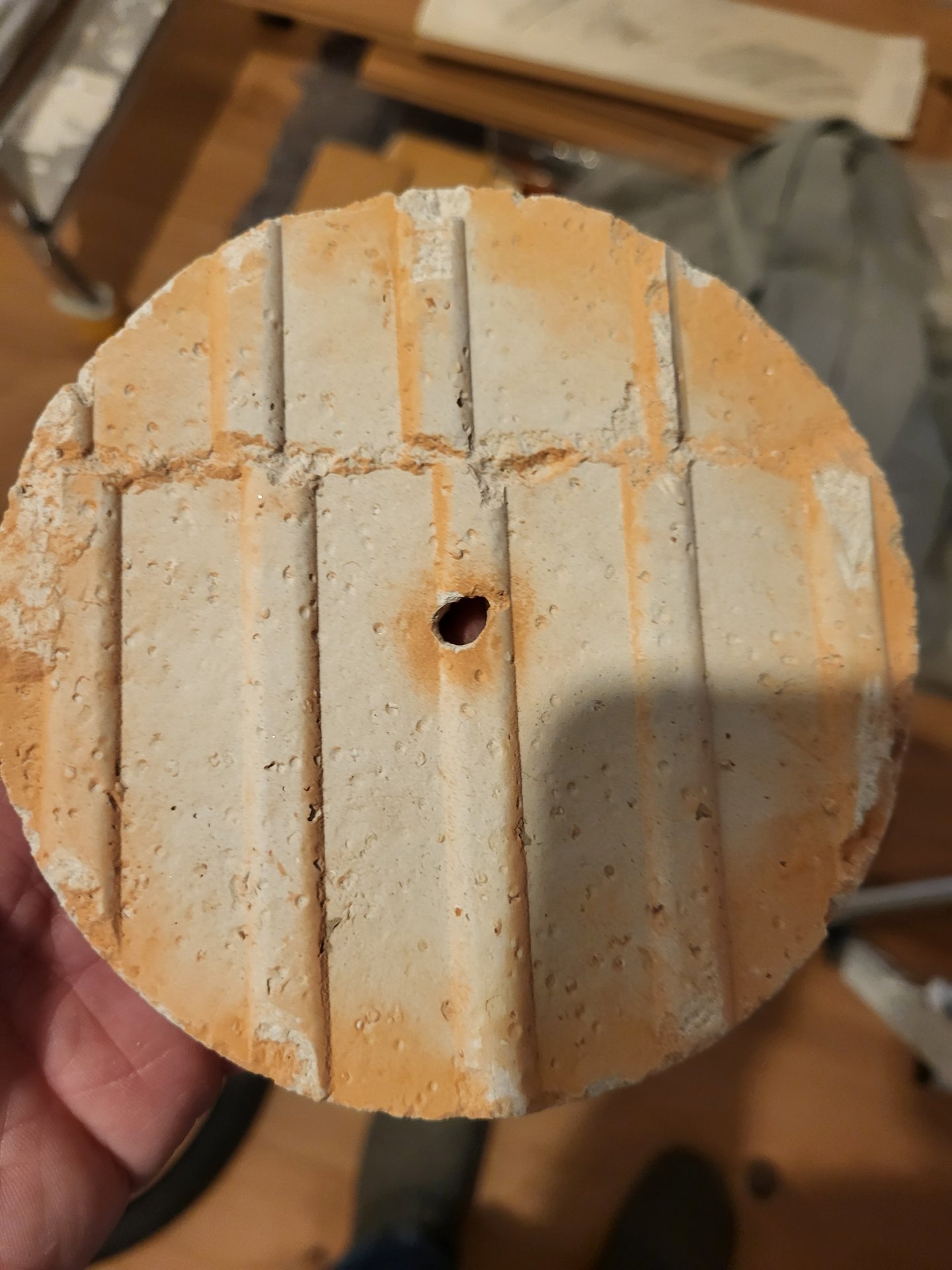

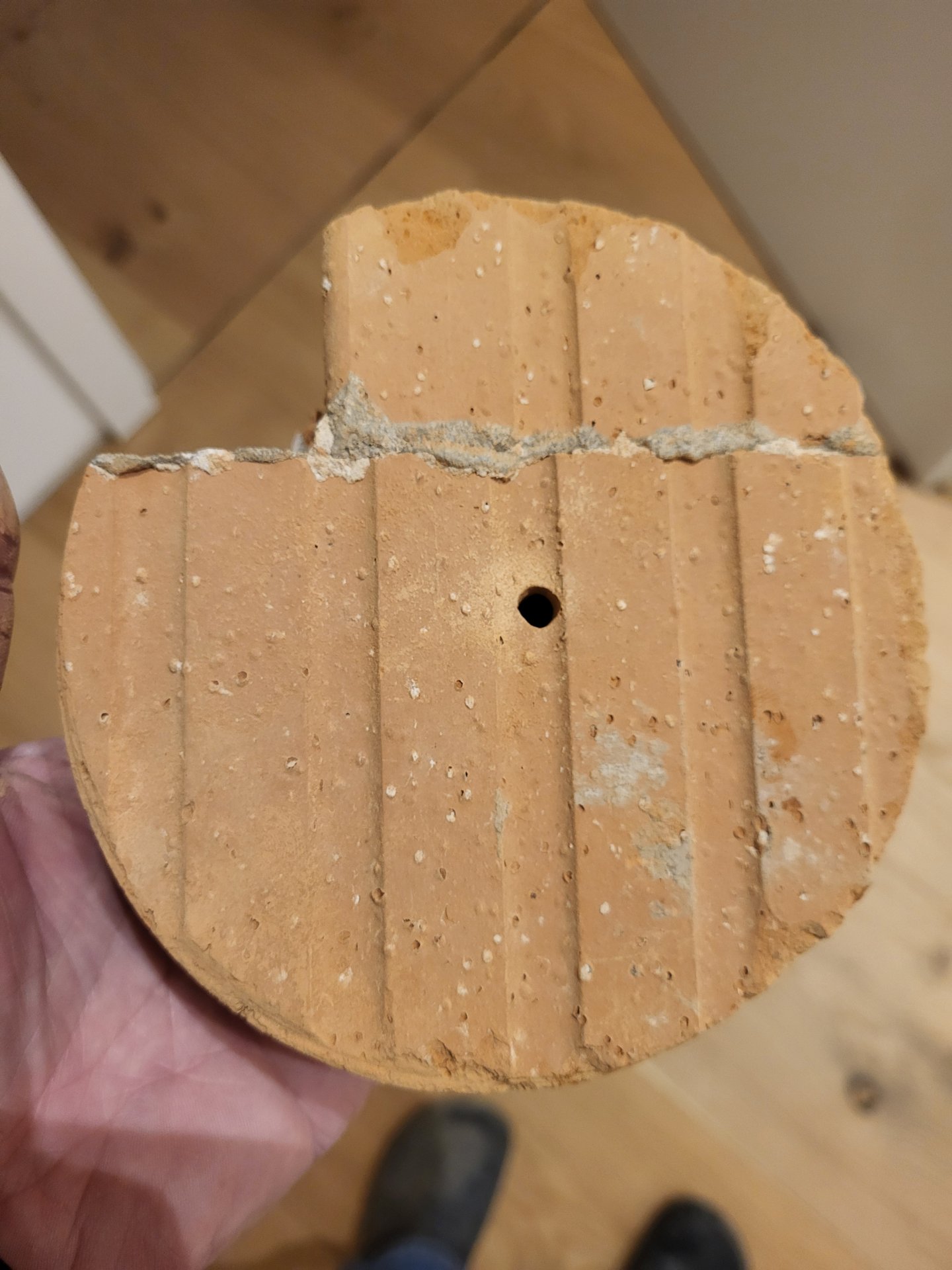

    wir haben in unserem, Ende 2023 fertiggestellten, Neubau ein Kernloch in eine Porenziegelwand mit Gipsputz eingebracht. Es ist eine 155 mm Bohrung.
    Was mich dabei erschreckt hat ist dass sich der Putz am Bohrkern rückstandslos vom Stein getrennt hat.
    Ist das normal? oder muss ich davon ausgehen, dass hier keine ausreichende Haftung besteht.? Auch um das Bohrloch hat sich der Putz vom Untergrung gelöst, allerdings ohne abzufallen.
    Die Bilder zeigen die jeweiligen Kontaktflächen.

    Das ist für mich nicht normal. Der übliche Gips-Fertigputz haftet grundsätzlich wie Pech und Schwefel, besonders auch am Werkzeug.
    Ich vermute der Putz war zu trocken und / oder ist nicht angeworfen sondern angedrückt worden.
    Eine andere Möglichkeit wäre eine Trennlage aus Tiefgrund. Aber davon sehe ich keine Spuren.
