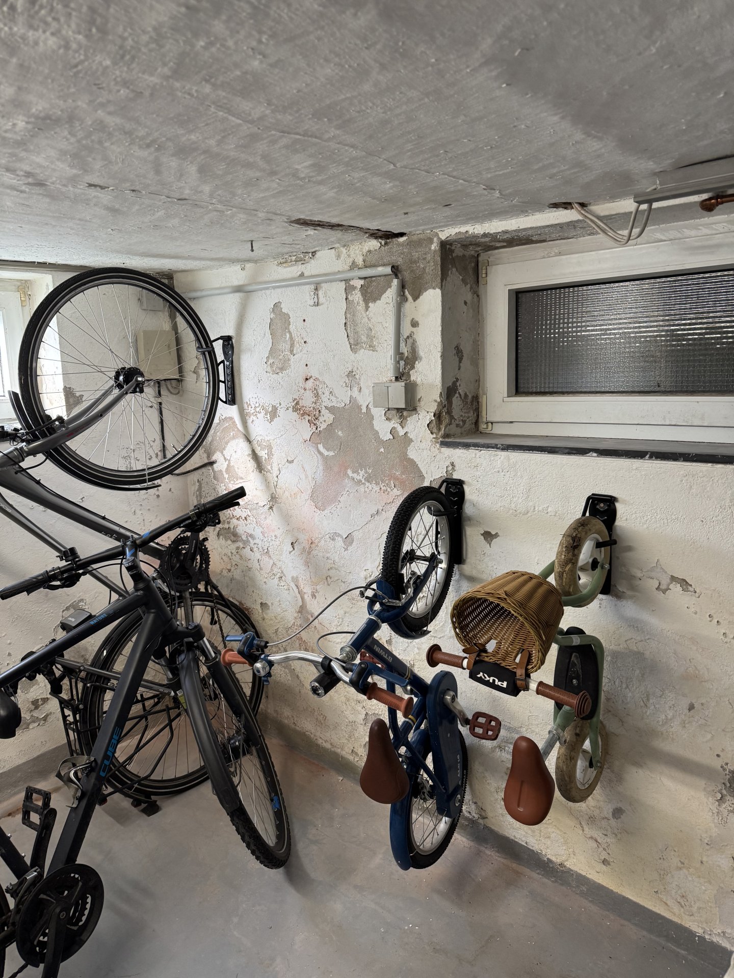

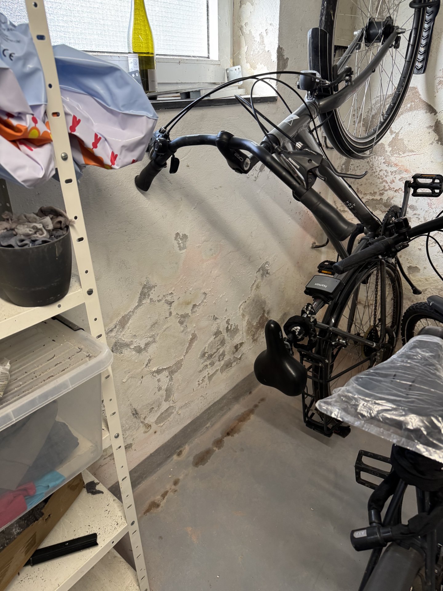

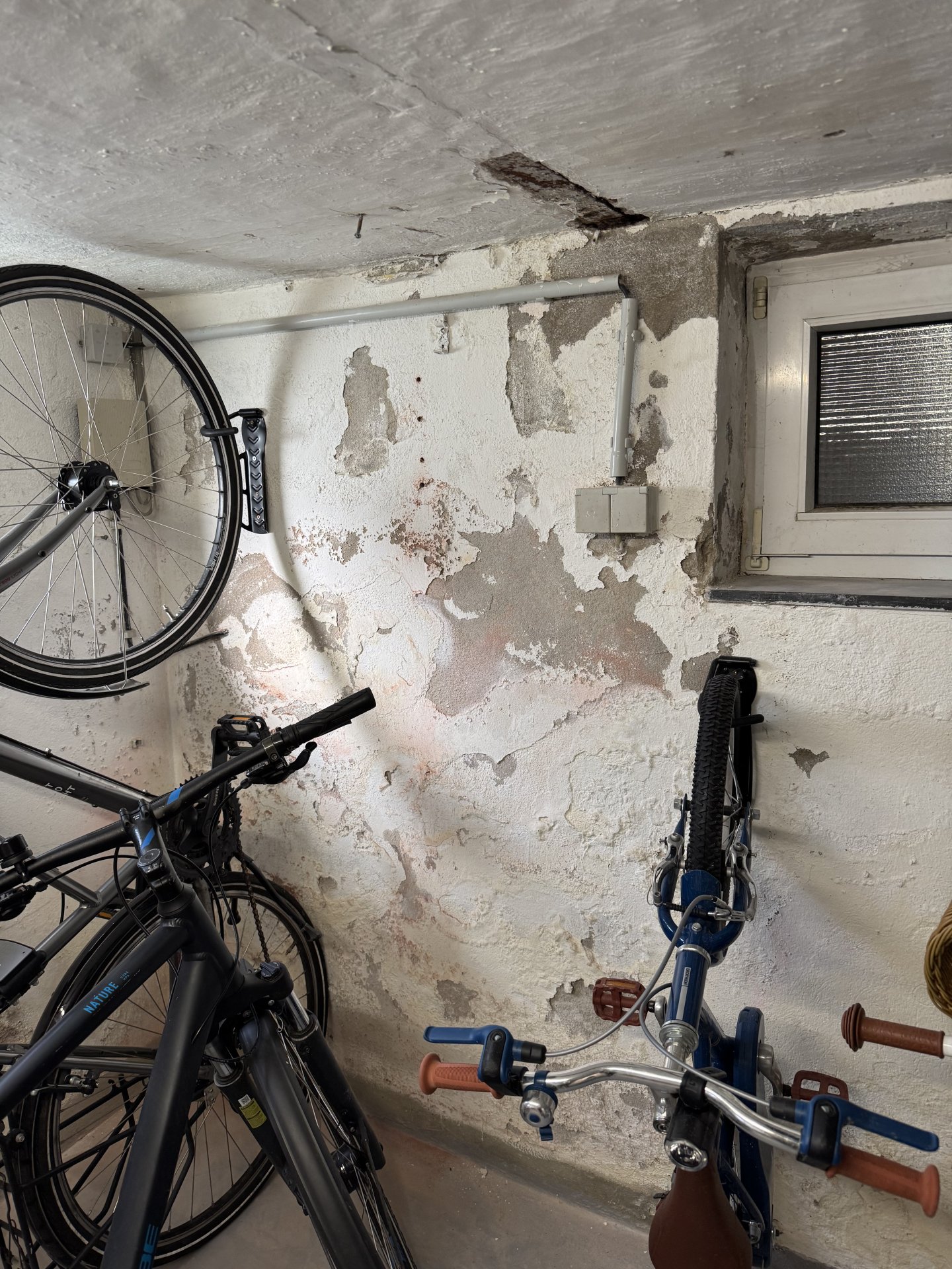

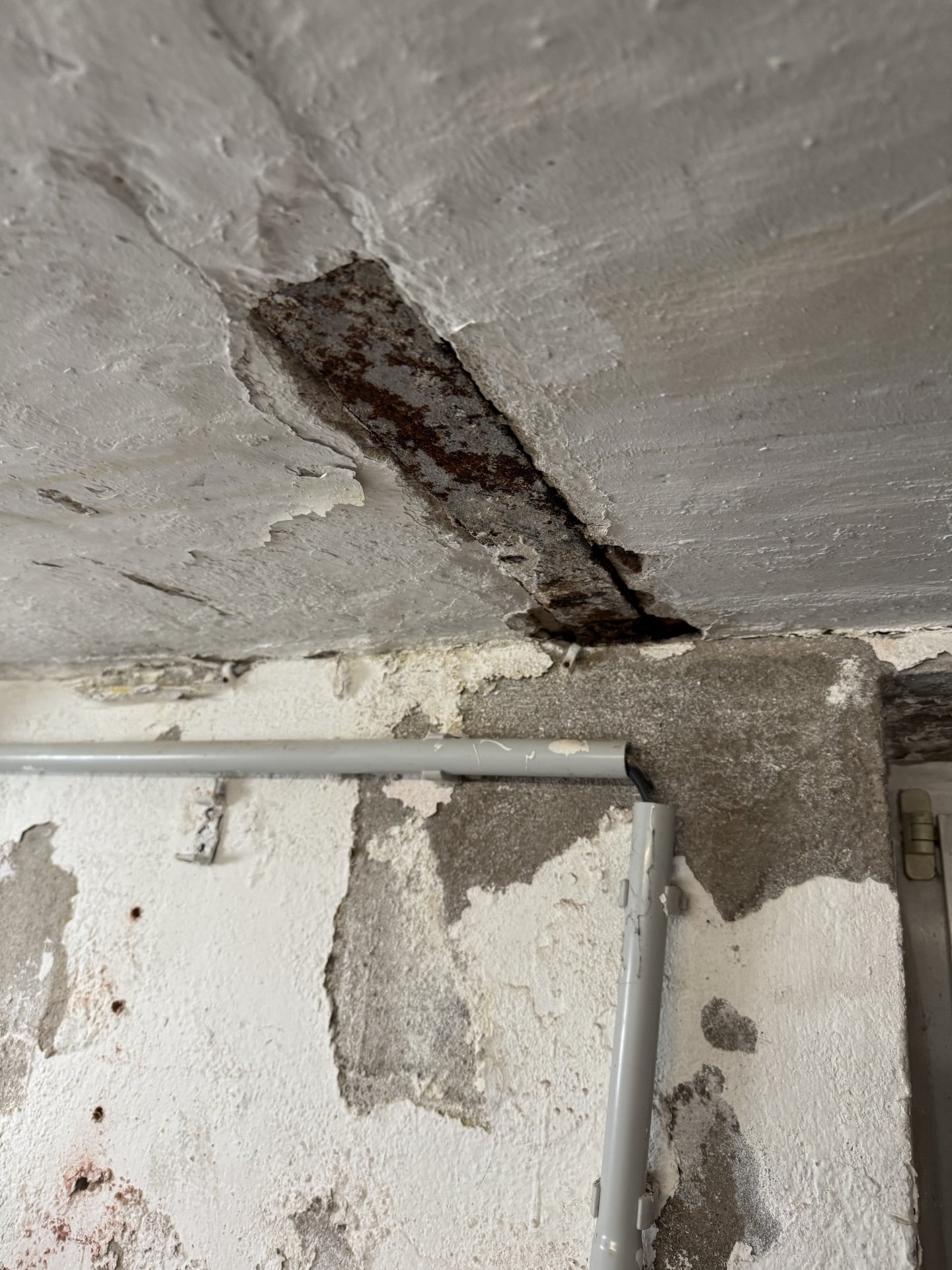

    Hallo liebe Community,
    vor gut 7 Jahren hat der Vorbesitzer meiner Immobilie den Keller unseres Hauses (BJ 1910j sanieren lassen.

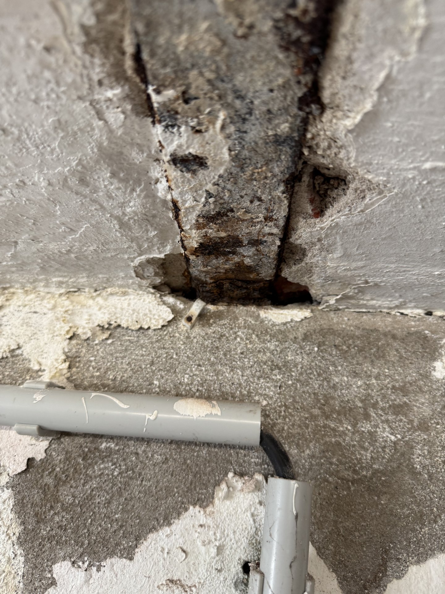

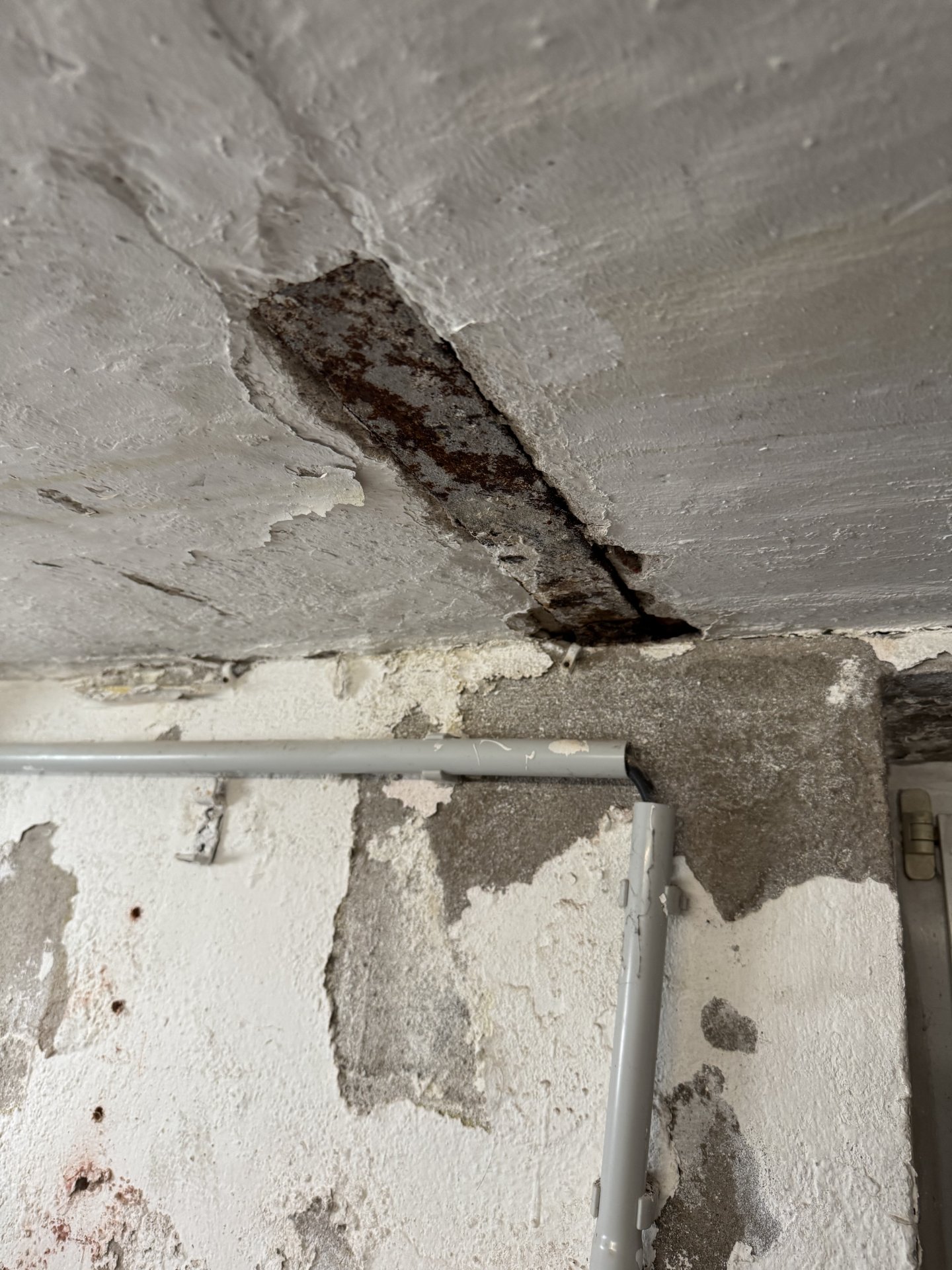

    Man den stellen, die neu verputzt sind, platzt nun der Putz teilweise ab und die Farbe löst sich. Der aufliegende stahlträger rostet auch bereits (Ziegeldecke). Ich vermute, dass es sich hier um putzmörtel handelt und dieser as abtrocknen der Wand permanent behindert / verhindert.
    An der Außenseite des Hauses befindet sich kein fallrohr. Drainage vorhanden.
    Mein Plan: den Zementputz vollständig entfernen in der Hoffnung, dass die Art des Putzes der Übeltäter ist. Sofern der Fall: anschließend abtrocknen lassen und gegebenenfalls mit reinen kalkputz erneut verputzen.
    Halter ihr das Vorgehen für plausibel? Oder doch direkt an der Außenwand aufgraben bis zur Sohle und nach Staunässe schauen?

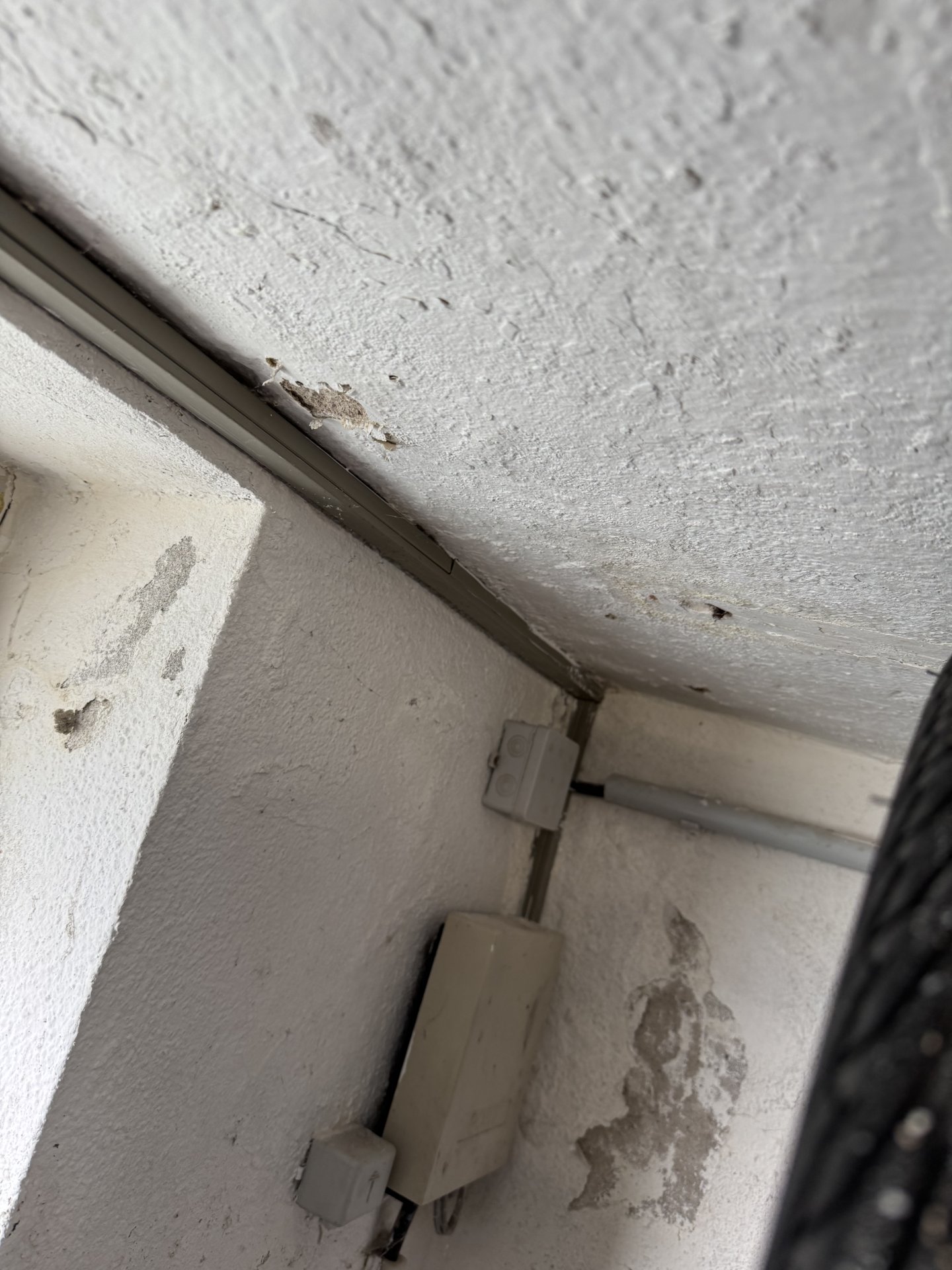

    Hier ein paar Fotos vom Schaden
