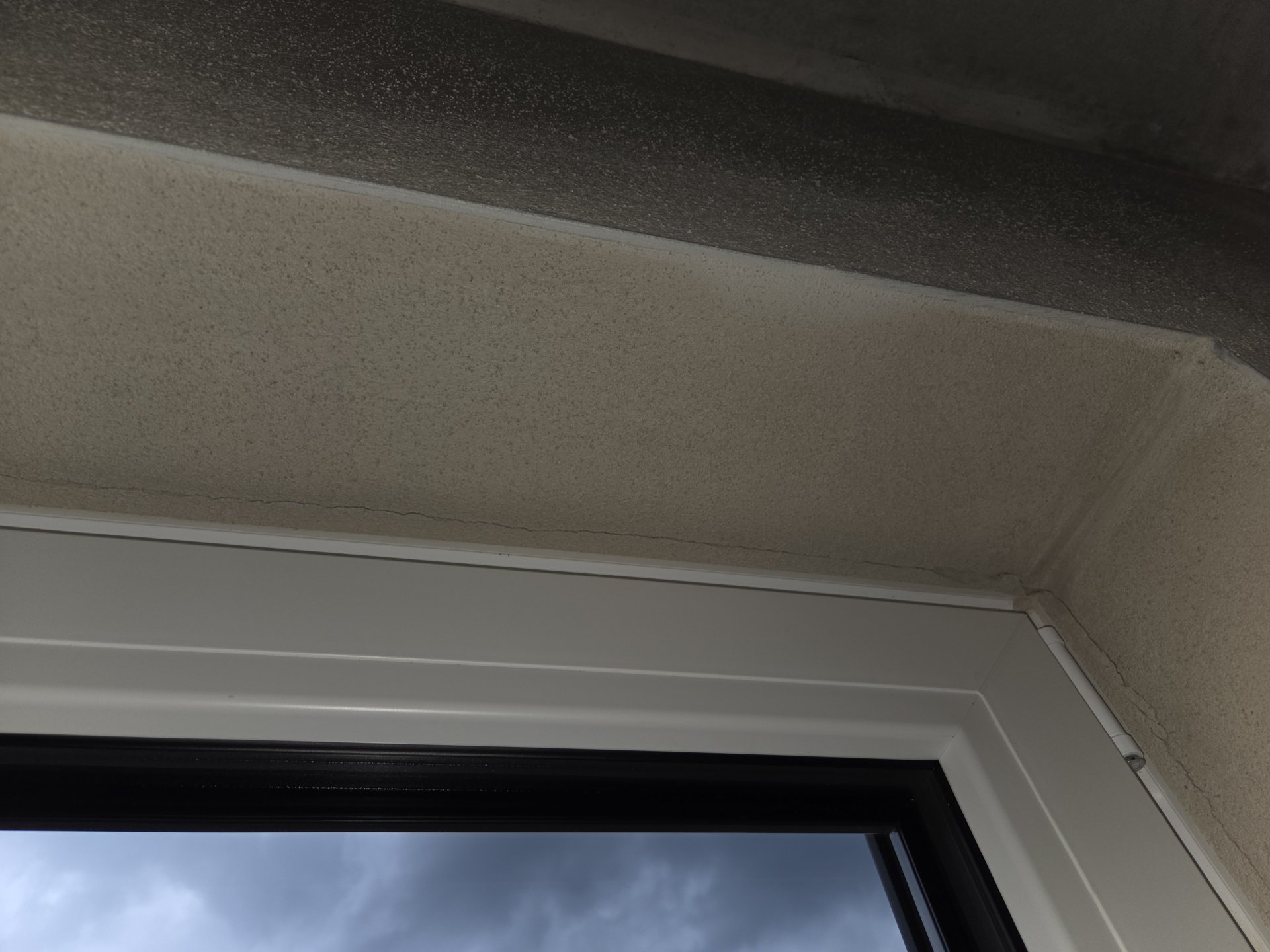

    wir bauen aktuell ein Haus. Vor circa 2 Wochen wurden die Innenputzarbeiten fertig gestellt. Estrich wurde noch nicht eingebaut.
    Heute ist mir bei einem Fenster aufgefallen, das ringsherum um die APU-Leiste in der Laibung sich ein Riss gebildet hat. In einem Bereich ist sogar eine deutliche Applatzung des Putzes erkennbar gewesen.
    Jetzt stellt sich mir die Frage. Haben die Fensterbauer das Fenster nicht fest genug montiert oder liegt es an den Innenputzern?
    Wie genau kann ich das rausfinden? Gegebenenfalls am Schadenbild?
    Es wäre wichtig für mich einzuschätzen an wem es liegt, da natürlich einer von beiden nachbessern muss.
    Bisher ist das ganze nur an einem Fenster aufgetreten. Ist ein normal großes Fenster. Nicht eines der größten im Haus.
    Danke für eure Einschätzungen.
  2. #2 Fabian Weber, 09.07.2025
    16.628
    6.641
    Baut Ihr mit Einzelvergaben oder GU?
    So oder so würde ich mich an den Bauleiter wenden.
    Wenn noch keine Abnahme erfolgt ist, dann kannst Du auch beiden Gewerken den Mangel anzeigen. Die stehen dann in der Beweispflicht.

    Du machst auch die Bauleitung?! Naja, wie gesagt Mangel an beide.
    Beim Fensterbauer kannst Du mal die Dübel nachprüfen, vielleicht liegt ja noch die Schachtel rum.

    Fotos würden helfen...

    Ich seh nix!

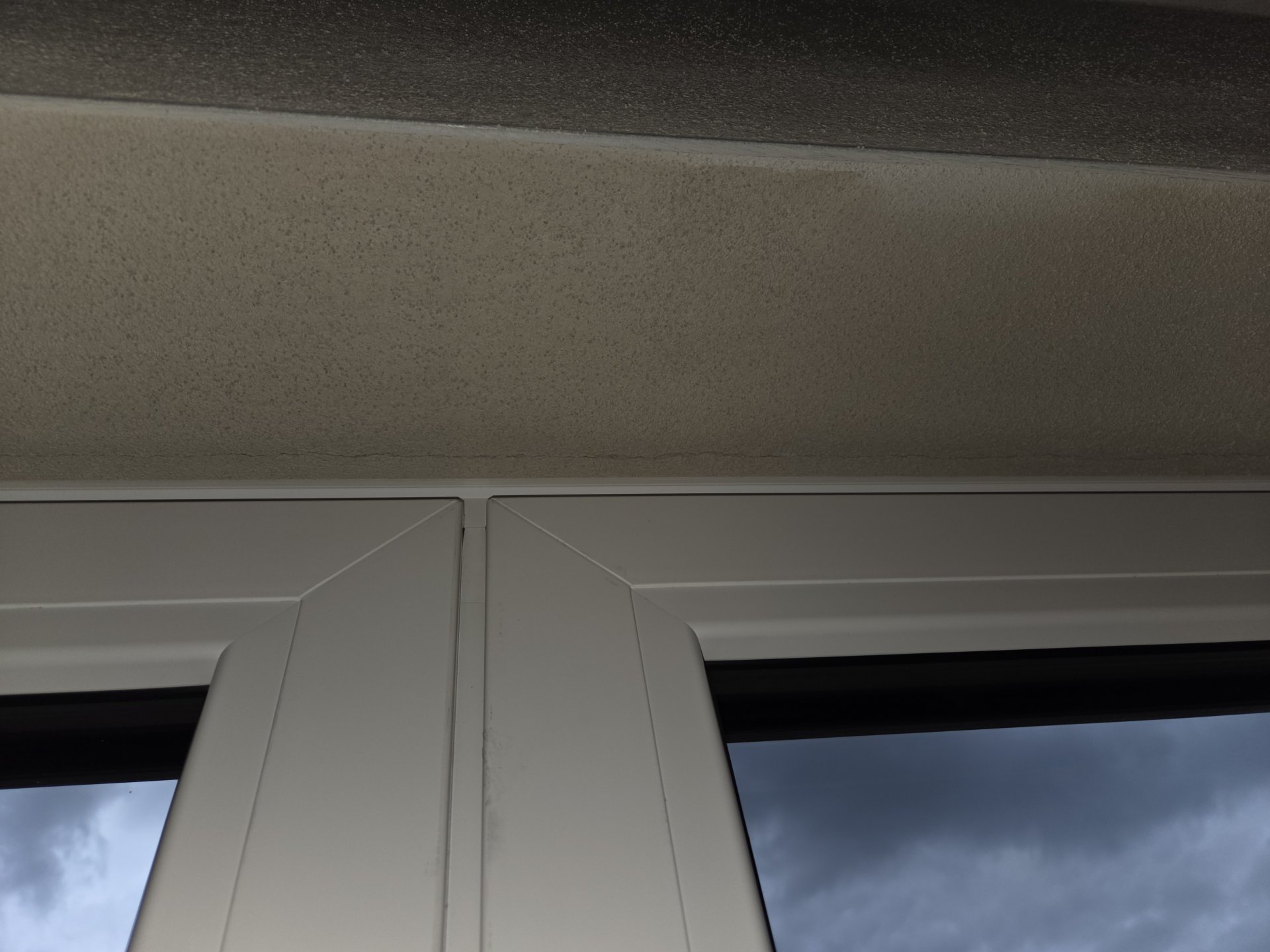

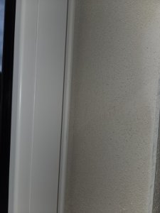

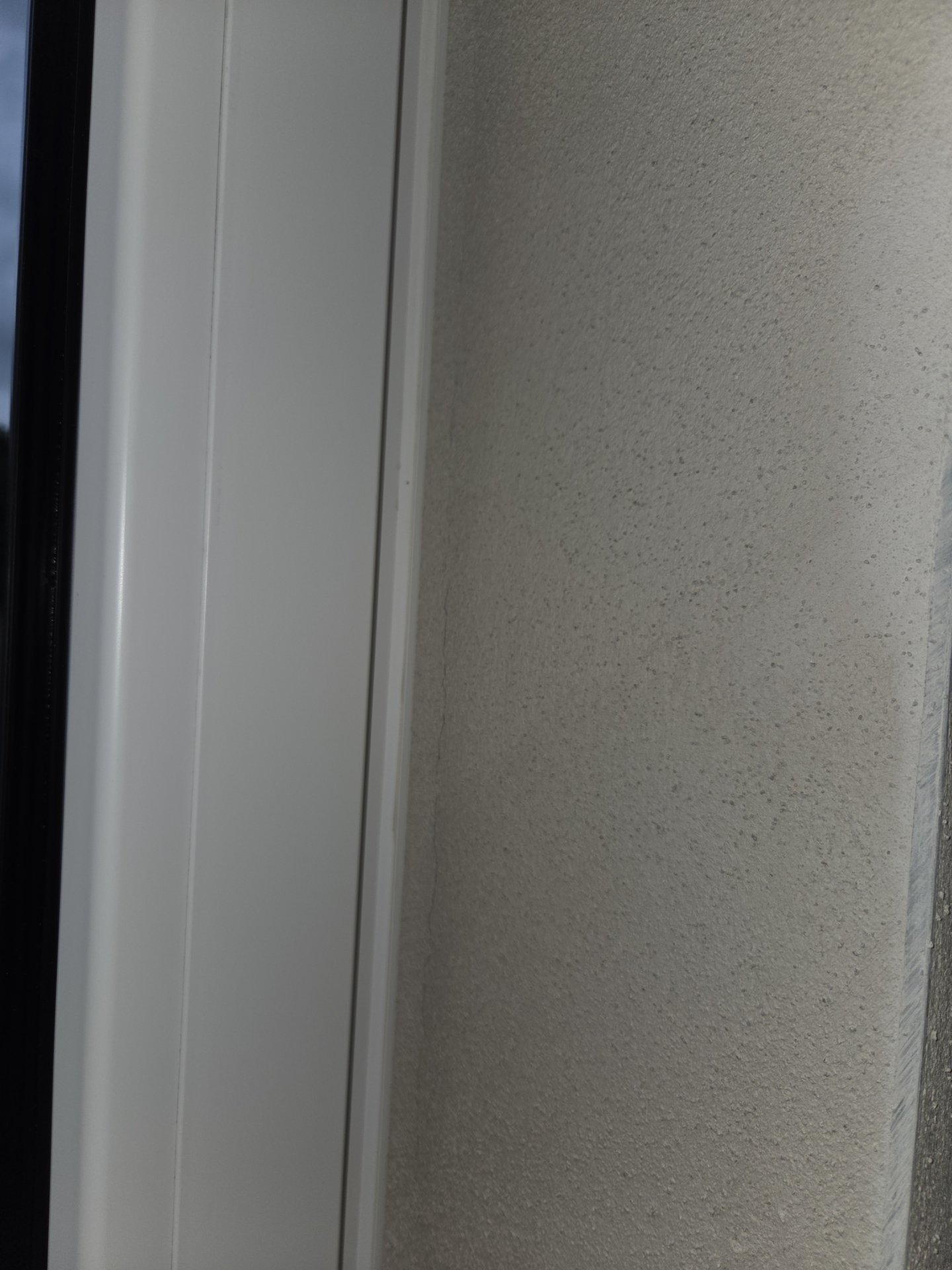

    so hier noch ein paar Bilder von dem besagten Fenster. 20250709_200427.jpg 20250709_200433.jpg 20250709_200440.jpg

    Was sind denn das für Leisten?

    Mach mal das Fenster auf und prüfe die Verschraubung. Ist außen schon verputzt oder kann man da vielleicht noch die Einbaufuge erkennen?
