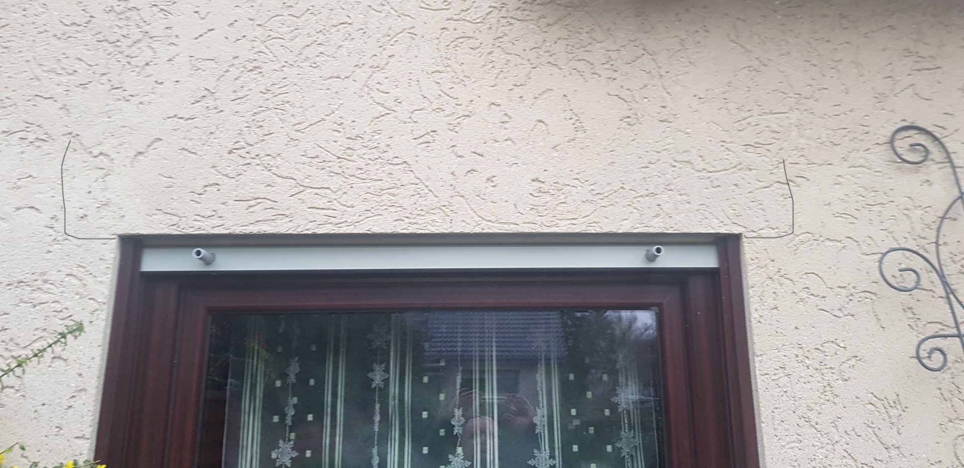

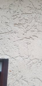

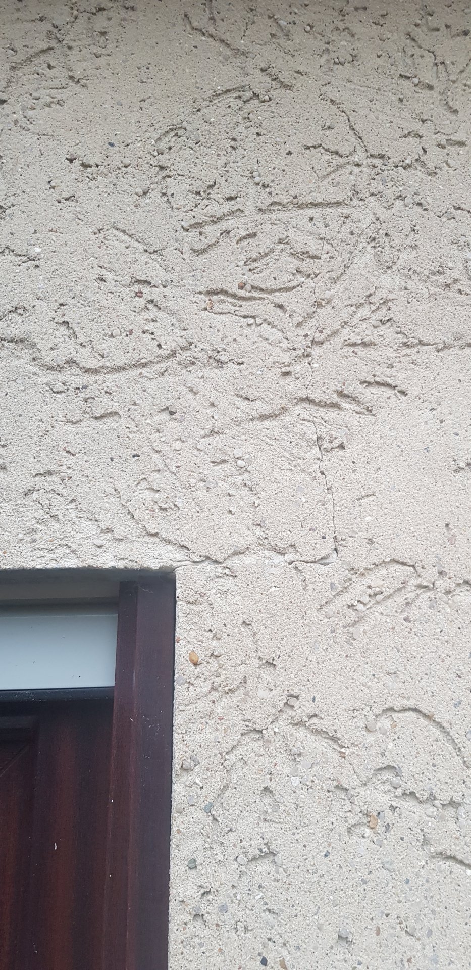

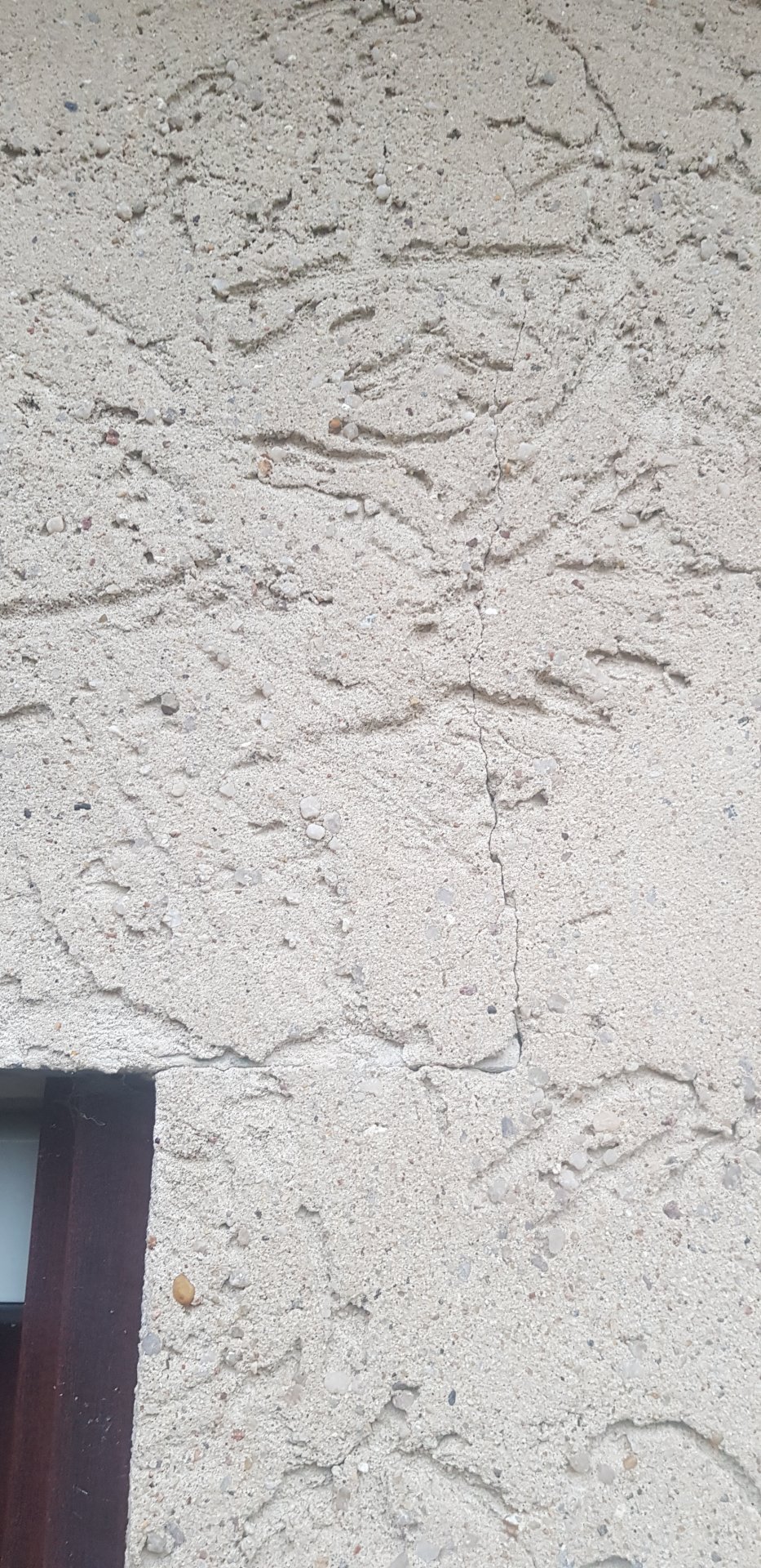

    hallo, mir sind an allen Fenstern im EG symmetrische Setzrisse links und rechts aufgefallen. Auch beim Nachbarn mit den alten originalen Fenstern sehe ich sie. Es handelt sich um ein Poroton-Massivhaus. Ich vermute, dass sich dahinter ein Beton-Fensterstutz verbirgt. Was ist von diesen Rissen zu halten und was macht man da am Besten gegen? Bilder anbei ... (die Gesamtansicht ist etwas unscharf, daher habe ich den Riss nur markiert)
    Vielen dank schon mal.

    Fehler 1: beim verputzen wurden die Leisten der Rolladenkästen nicht passend abgeschnitten
    Fehler 2: es wurde keine Diagolarmierung eingebaut
    Auf die schnelle hilft da evtl. Fassadenacryl reinschmieren

    Ich würde einfach gar nichts machen, den sonst müsste man den Putz ja später anstreichen.

    Das ist kein betonsturz sondern einfach der rollokasten ich denke die fassade ist nicht neu gemacht oder ?

    Der Optik nach ist das gute Stück an die 40 Jahre alt und hat ausser dem Riss kein Problem - Diagonalarmierung war zu dieser Zeit ein Fremdwort - die kam erst im Laufe der Zeit im Zuge der Wärmedämmung. Ich schließe mich Herrn Weber an: Nichts machen. Alles Rumgefrickel bringt keinen Vorteil sondern nur optische Beeinträchtigung.

    Diese Art der Rolladenkästen wurde schon immer mit irgendwas armiert, auch wenn es den Begriff "Diaogalarmierung" noch nicht gab.
    Es hat auch niemand getippt das der TE irgendwas machen muß, er hat halt gefragt was könnte man .............
