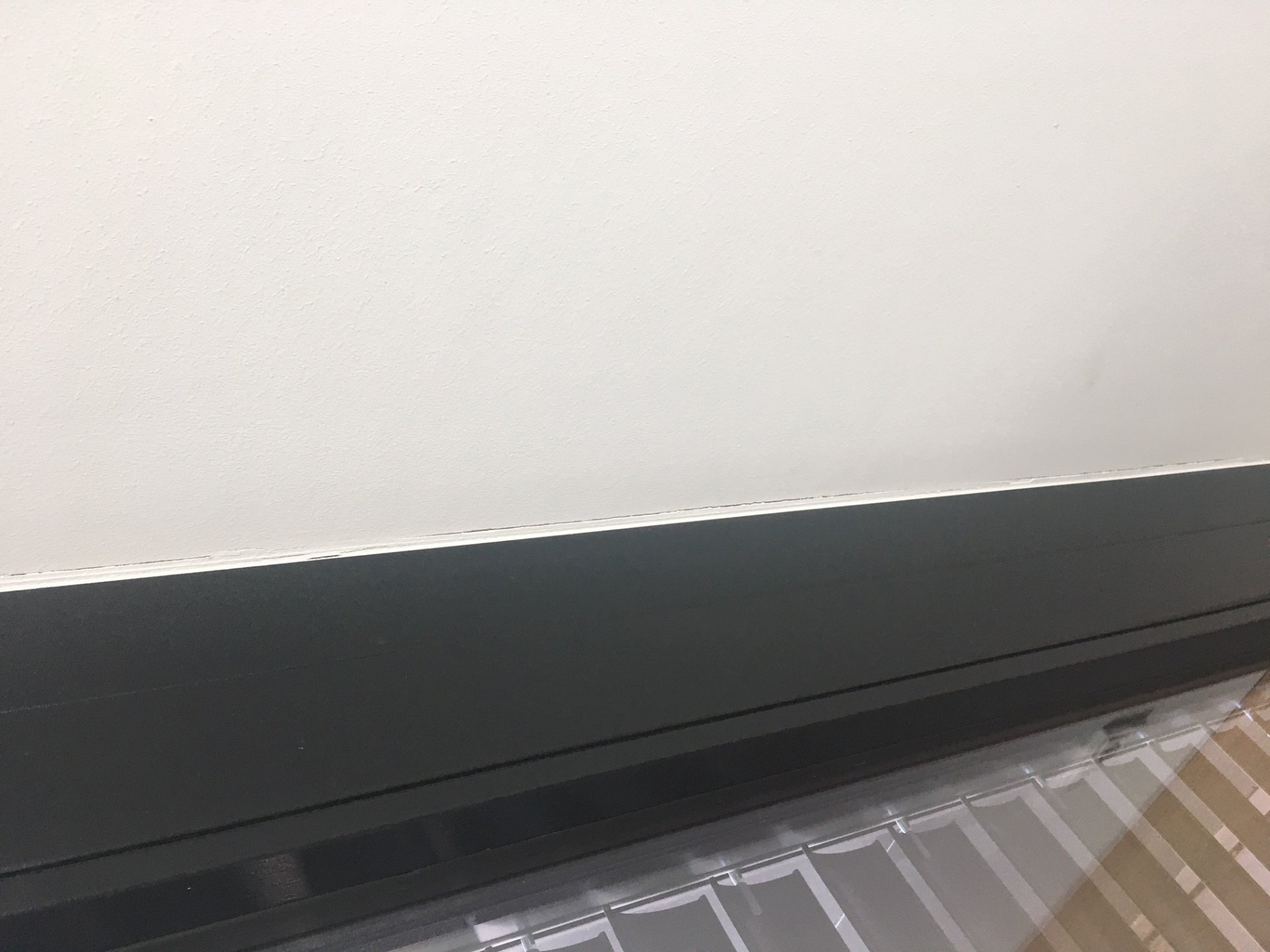

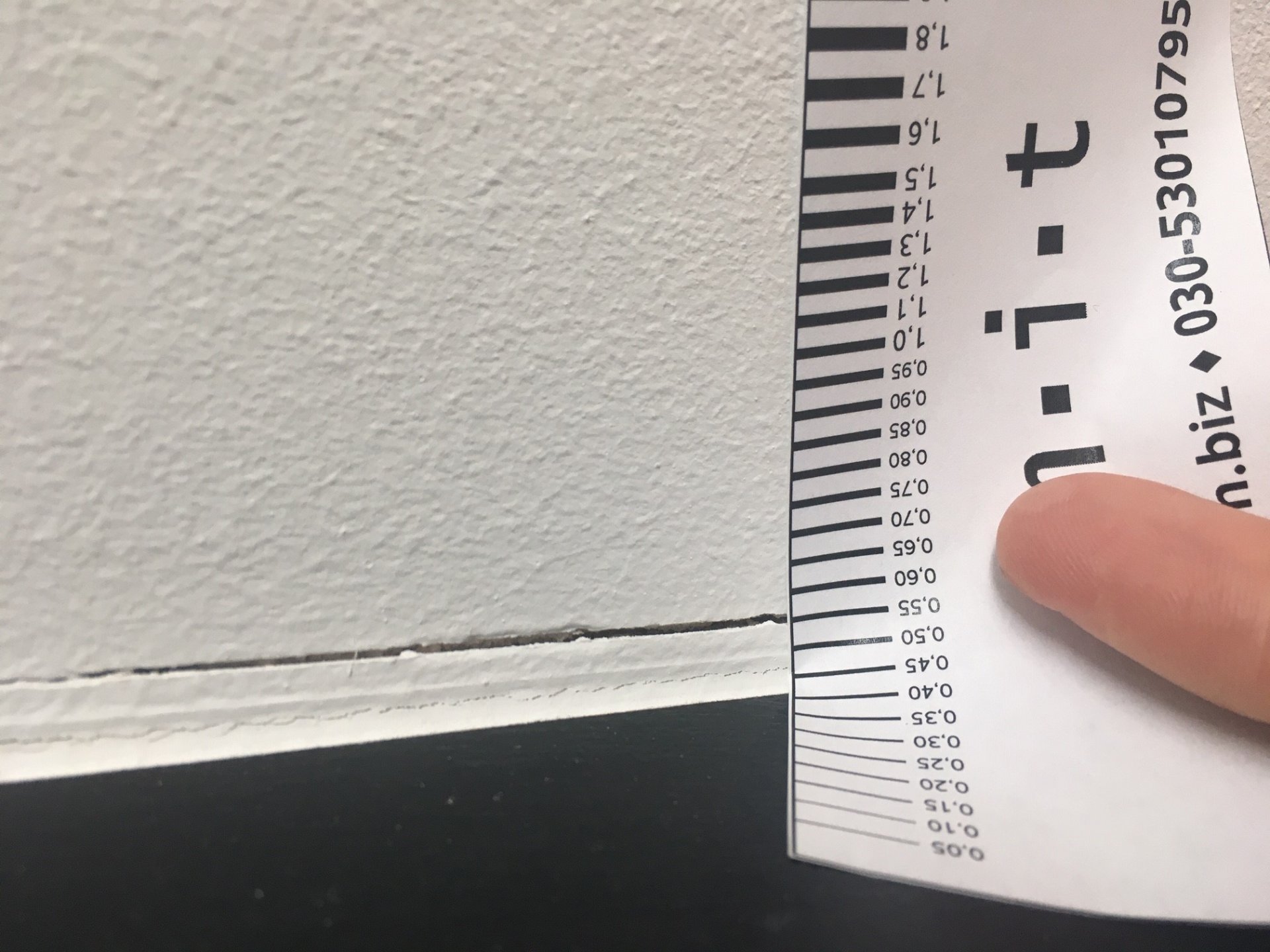

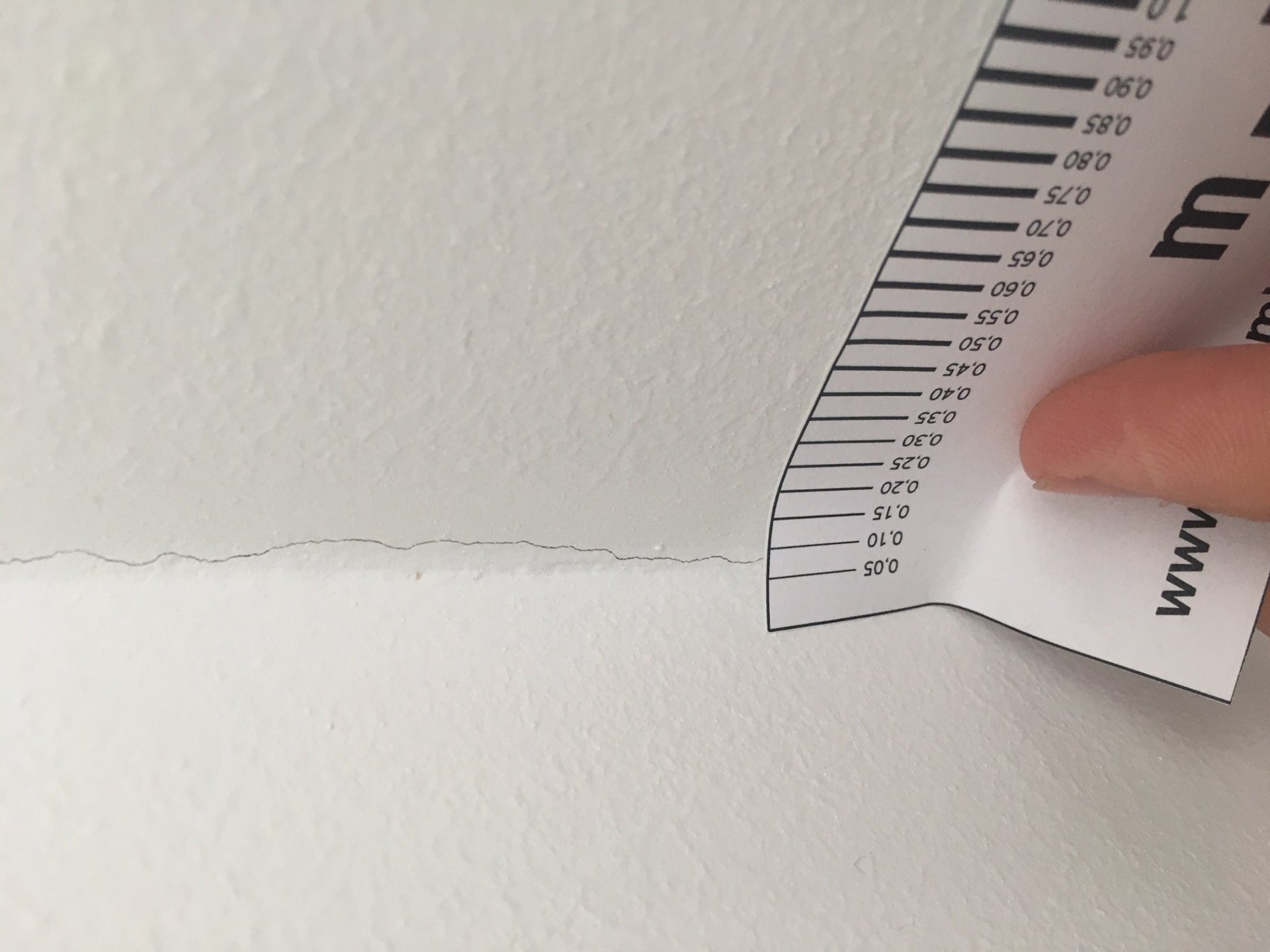

    wir haben in unserem Neubau nun nach einem Jahr an den Übergängen von unterschiedlichen Materialien (Ecken Beton zu KS-Stein o. Trockenbau) und Anschlussfugen an den Fenstern oder Decken Putzrisse. Teilweise auch an Ecken von Fenster Kerbrisse (kleiner 0,2mm).
    An den Fenstern direkt hinter den APU-Leisten sind die breitesten Risse teilweise größer 0,5mm.
    Als Putz haben wir einen reinen Kalkputz an den Wänden mit Kalkspachtel. Gestrichen wurde direkt auf geglättenen Putz mit Silikatfarbe. Ein Gewebe wurde im oberen Drittel vollflächig eingearbeitet.
    Da ich nicht der Fan von zuschmieren von Acryl bin, sondern lieber artgleich (also am liebsten mit gleichem Kalkputz) das ausbesseren würde, stellt sich für mich die Frage der Vorgehensweise bzw. ob nach artgleicher Ausbesserung gleiche Risse nach 1-2 Jahren wieder auftauchen würden.
    Wie bessert man das am besten aus?
    Sollen die Risse etwas weiter v-förmig geöffnet werden, bevor wir mit artgleichem Putz das sanieren oder genügt ein einschlämmen von Kalkspachtel.
    Desweiteren würde mich interessieren, wie die Risse >=0,5mm zu werten sind an den Anschlüssen. Ist das noch im tolerierbaren Rahmen oder lässt sich das im Zuge der noch vorhandenen Gewährleistung beim Stukkateur reklamieren?

    die Risse auf den ersten beiden Bildern sind m.E. normal, da der Putz nicht auf den (Kunststoff)profilen hält,
    beim dritten Bild hätte man ein dafür vorgesehenes Profil einspachteln müssen / können oder aber
    zumindest einen Papierfugendeckstreifen einspachteln
    reklamieren auf jeden Fall
