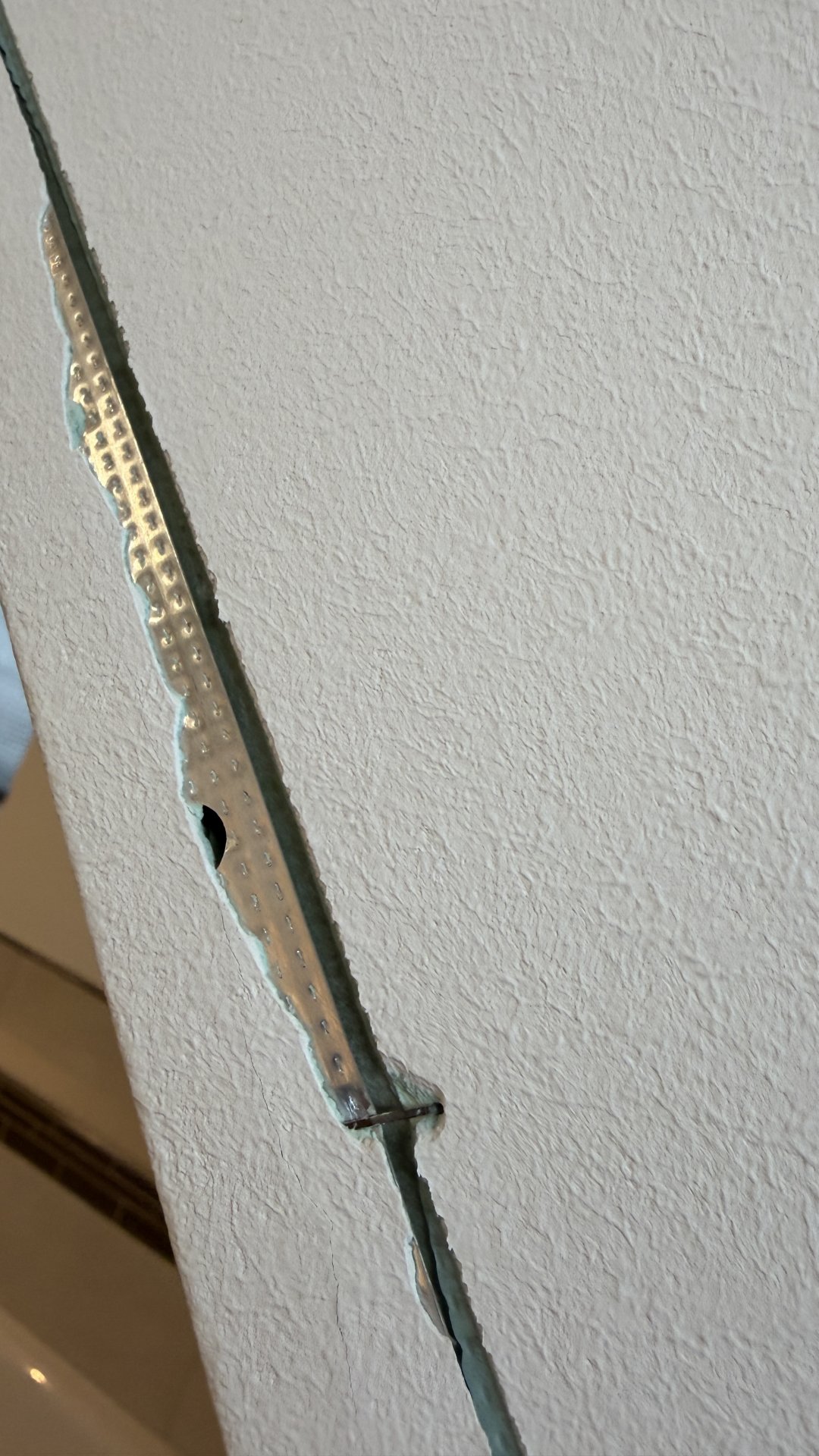

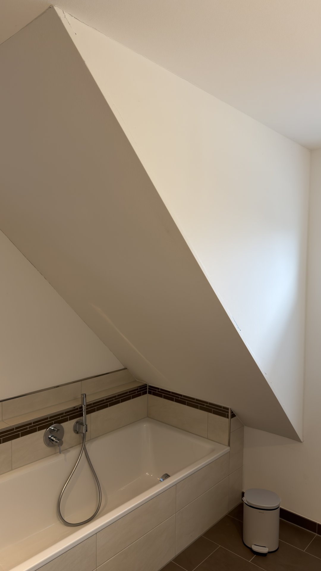

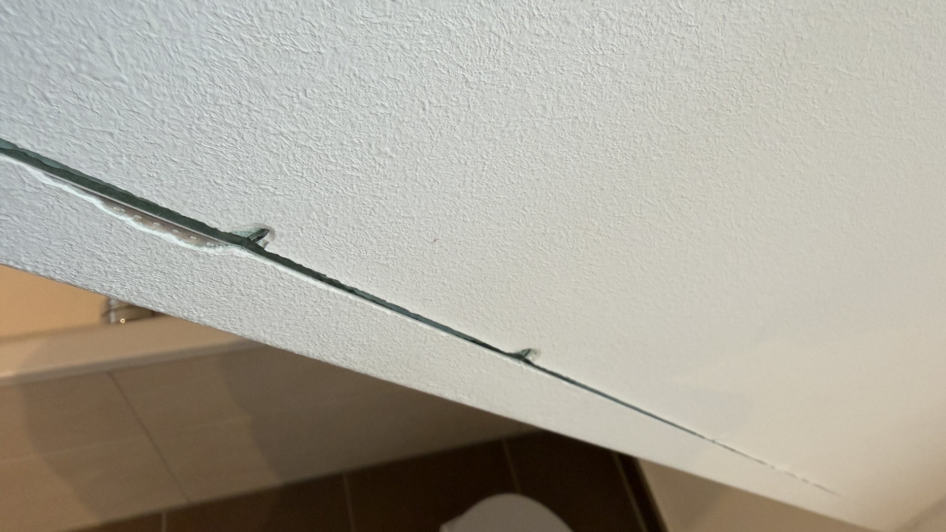

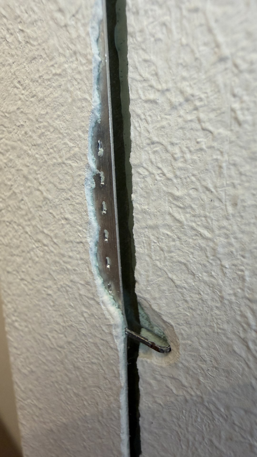

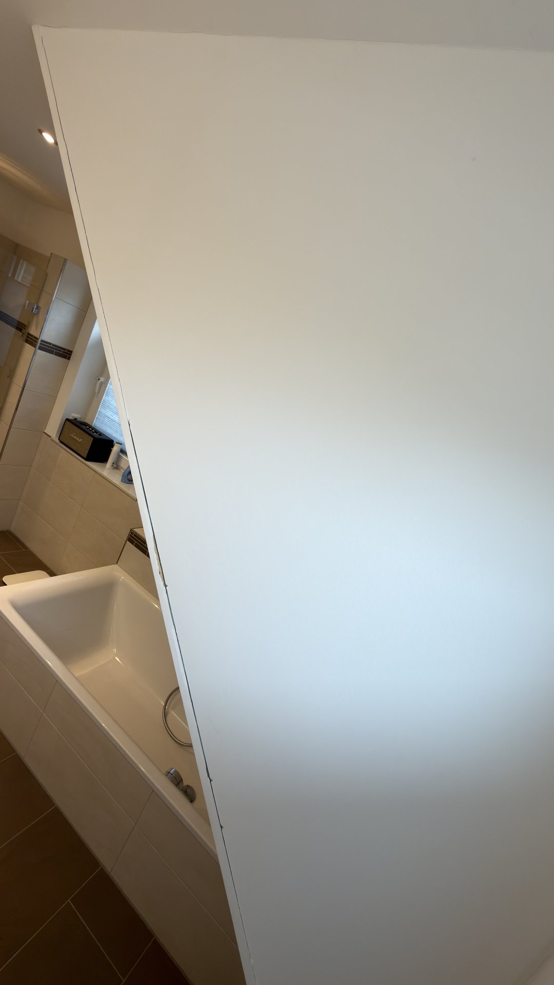

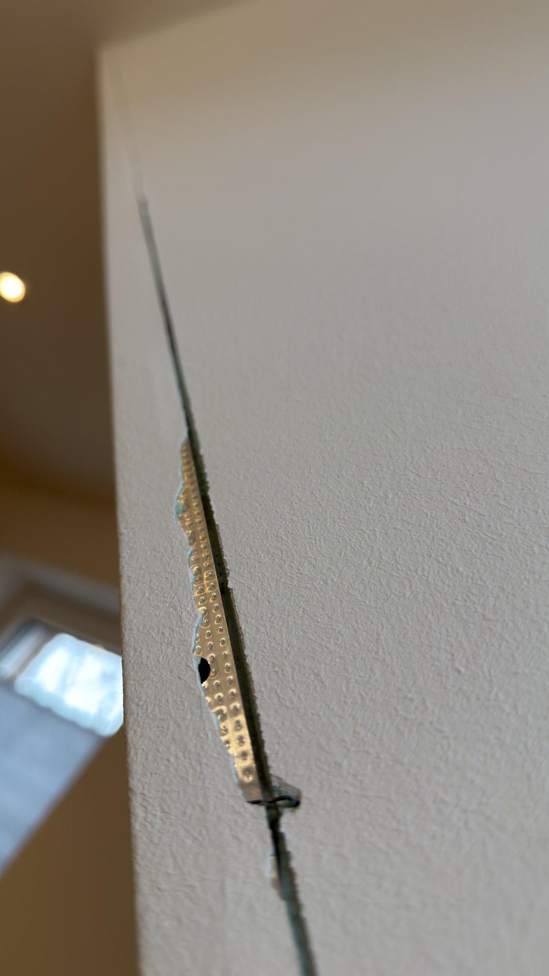

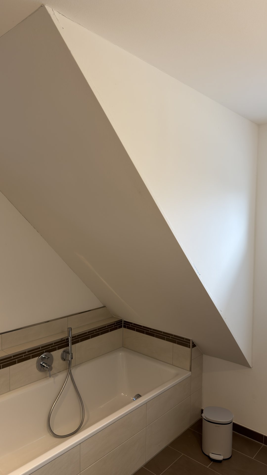

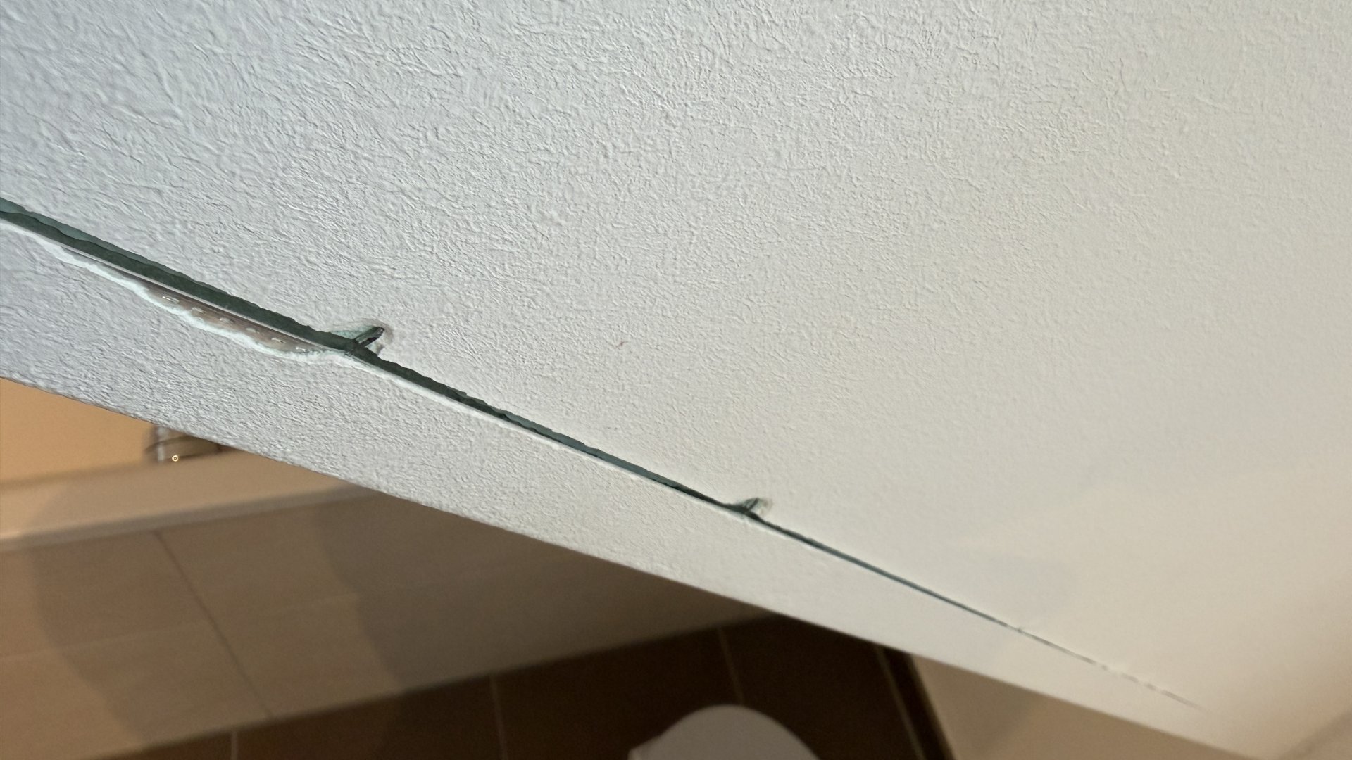

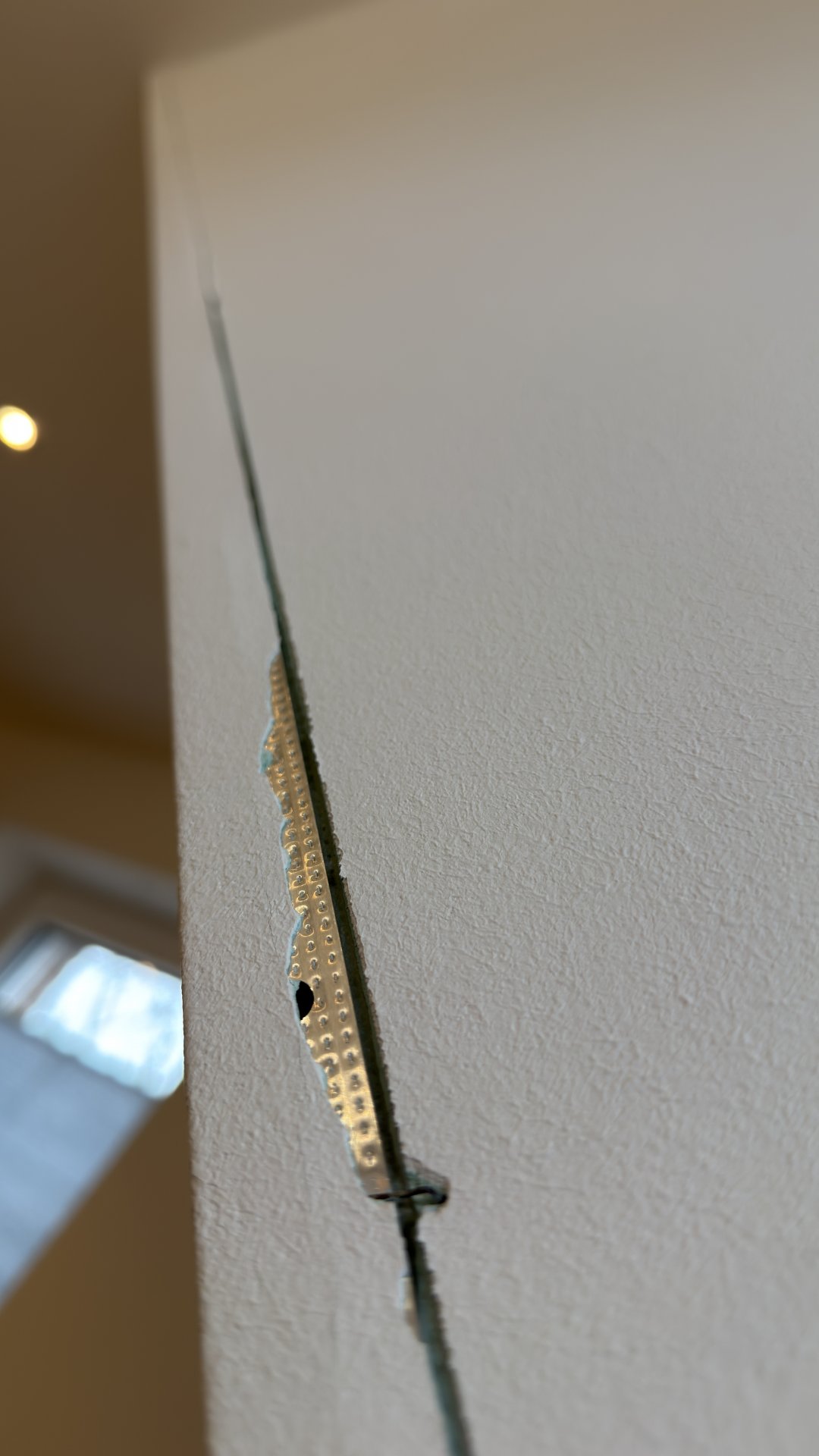

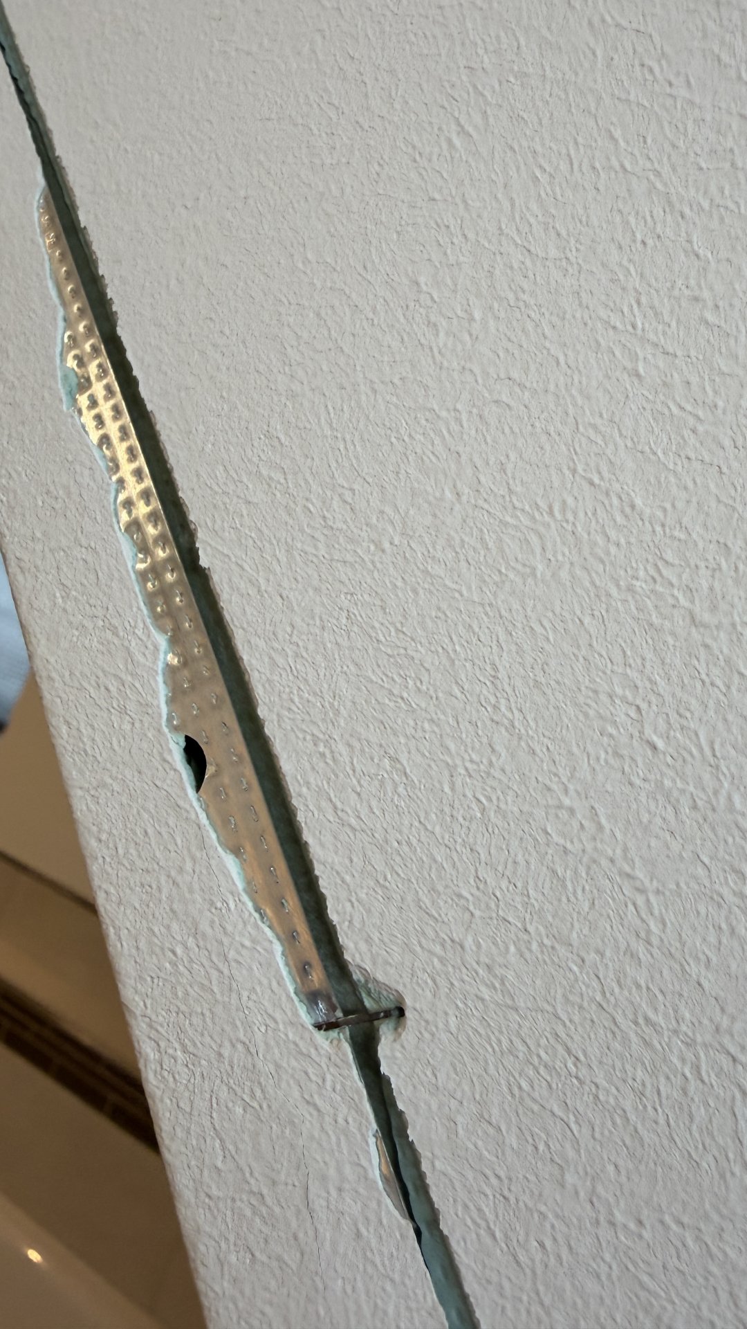

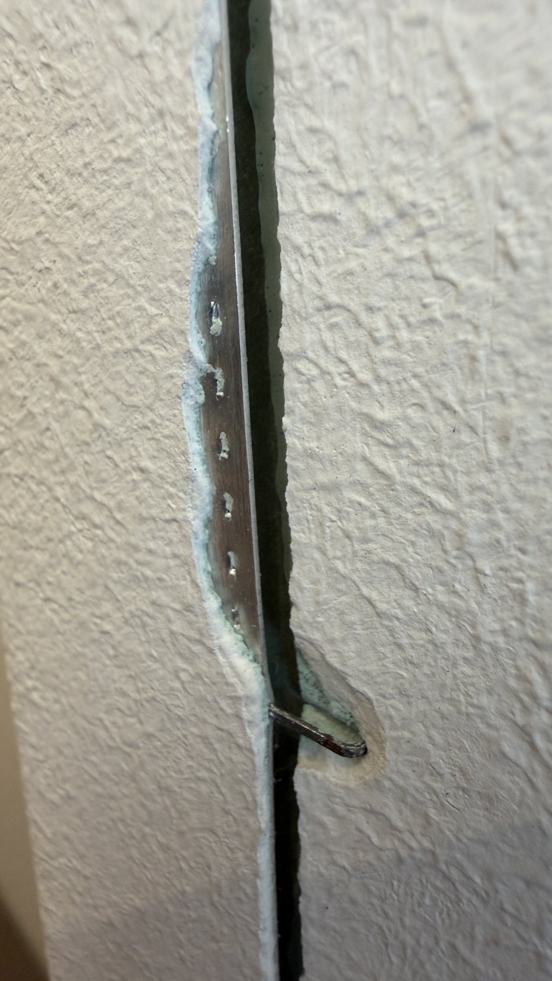

    ich bin neu hier im Forum und habe schon ein wenig rumgelesen. Konkret stehe ich bei unserem gekauften Haus vor diesem Problem: im Badezimmer befindet sich an der Schräge zur Dachgaube ein ordentlicher Putzriss/Setzriss – ich spare mir eine genaue Beschreibung, weil mir das fachliche Wissen dafür fehlt und lasse lieber mal die Bilder sprechen.
    Für mich wäre nun die Frage, wie gehe ich vor, wenn ich das wieder ordentlich hinbekommen will? Mein einfacher Ansatz:
    1.) Den weiteren Putz, der schon locker aufliegt, wegmachen.
    2.) „OttoSeal körnige Riss- und Reparaturspachtelmasse“ mit der Pistole auftragen und sauber verstreichen (Warum würde ich die körnige Variante nehmen? Weil normale Spachtelmasse zu glatt ist, keine Struktur hat und nicht zum bereits aufgetragenen Putz passt)
    3.) Mit passender weißer Farbe (extra für Badezimmer) überstreichen
    Ist das so richtig? Was würdet ihr empfehlen?
    Liebe Dank!

    Für mich sieht das nach Gipskarton aus und dass der Gipskarton in der Ecke nicht weit genug gesetzt worden ist und der Eckschoner dann frei schwebend fest getackert worden ist.
    Vielleicht auch unzureichende Verbindung der Unterkonstruktion zur Balkenlage, weil sich das so abgesetzt hat.
    Bewegt sich die Dachschräge?
    Man sieht ja auch den Abriss an der anderen Seite.

    Vielen Dank für deine Antwort. Das könnte wirklich so sein, also mit dem Gipskarton. Habe mal etwas gegoogelt und die Bilder in Kombination mit dem Eckschoner lassen darauf deuten. Da hast du für mich schon für mehr Klarheit/Wissen gesorgt, danke dafür!
    Mal zum Hintergrund: Das Haus wurde 2016 gebaut, wir sind dann erst 2022 eingezogen. Seitdem schiebe ich den großen Riss vor mir her… Ob Bewegung in der Dachschräge ist, kann ich gar nicht richtig beantworten. Dieser Riss vom Bild ist seit 2022 schon da. Der Riss auf der anderen Seite, also an der Wand der Badewanne (am Mauerwerk) ist erst die letzten 12 Monate entstanden, vermutliche "normale" Bewegung. Ist aber auch total dünn und wäre leicht mit Farbe zu füllen.
    Nur wie gehe ich nun mit dem großen Riss an dem Eckschoner um? Hast du eine Idee, wie man vorgehen sollte? Ist der „Schaden“ eine Vollkatastrophe? Sauber neu verputzen, muss alles losgerissen werden?

    lässt sich der Bereich denn leicht bewegen? Also wenn du gegen die Platte drückst? Wenn alles fest ist, kann man den Riss schließen. Wir würden da wahrscheinlich mit einer Gipsspachtelmasse arbeiten, den Bereich vorher so gut es geht füllen(evtl vorher den Riss noch etwas größer machen) und dann noch einen Bewehrungsstreifen einlegen und komplett überspachteln. Die Struktur der Oberfläche ist durch das Streichen erzeugt worden. Also eine einfache Rollenstruktur. Kann ich mir nur der Breite vom Riss nicht vorstellen. Es gibt ja keinerlei Verbindung des Eckschoners zur Wandplatte. Wenn da Bewegung drin ist, müsste man das schon ändern und dann müsste man mehr öffnen.

    Nein, bewegen lässt sich die Platte nicht. Ich würde dann so vorgehen:
    1.) Riss sauber machen und ggf. größer machen, passiert wahrscheinlich eh, wenn ich ein paar lockere Stellen noch abmache.
    2.) Gipsspachtelmasse drüber
    3.) tesa Glasfaserband drüber
    4.) Glasfaserband mit Gipsspachtelmasse "einarbeiten"
    5.) überstreichen
    Hast du einen Tipp für gute/fertige Gipsspachtelmasse? Hätte jetzt zu "Molto Innen Reparatur Moltofill" gegriffen.
    Einzig beim überstreichen bin ich noch unsicher, ob ich wirklich diese Struktur hinbekomme...

    ich wunder mich nur über den Abriss, wenn alles fest ist. Irgendwas muss sich eigentlich bewegen und sei es die Gaube, die sich je nach Jahreszeit etwas bewegt.
    Wenn ich das machen würde, würde ich prüfen, ob man die Verschraubung noch verbessen kann im Randbereich und den Riss auch tiefer füllen. Nur drüber spachteln, hält ja nicht viel.
    Wir benutzen in der Regel Material von Ardex, wie z.B. 828, aber wenn das wirklich stabil sein sollte, wird es relativ egal sein.
    Das Glasfaserband wird den Bereich in der Ecke ein wenig aufbauen, da musst du dann schon die Fläche ausziehen, wenn dich das stört. Ob das mit dem von dir genannten Material geht, kann ich nicht sagen.
    Das optisch gut zu lösen, braucht vielleicht ein bisschen geschick. Nimm eine Rolle mit etwas mehr Floor und streich den neuen Bereich damit vor, bis es optisch ähnlich aussieht.
