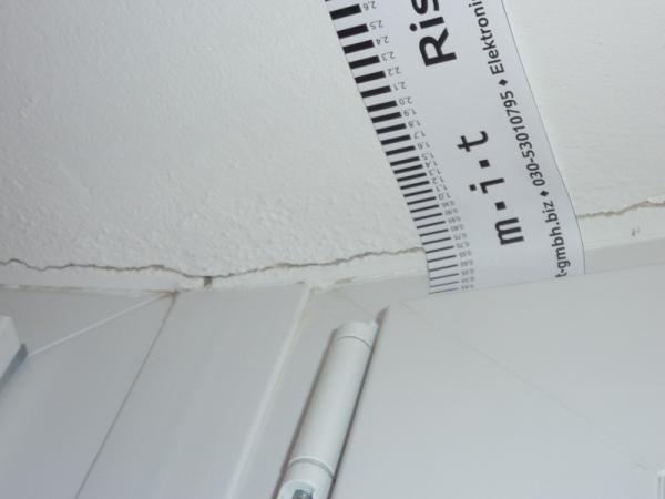

    Huhu!
    Mal wieder ne Frage an die Experten.
    Wir haben leider an diversen Fensterlaibungen innen Putzrisse - zumeist am oberen Bereich.
    Diese sind von Bruchteilen eines mm bishin zu 2 manchmal 3mm breit.
    Ich gehe mal davon aus, dass das ein Mangel ist, richtig?
    Ggf. muss man nun den "Zuständigen" finden, es könnte ja an vielen liegen da an dieser Stelle
    viele Gewerke zusammenlaufen.
    Das Mauerwerk ist ein 0.07er ein Glattstrich (heisst das so?) in den Laibungen wurde vor RAL Montage der Fenster durchgeführt.
    Alle Fenster haben Rollladenkästen aus EPS raumseitig geschlossen von einem namhaften Hersteller mit nem Fuchs...
    (wie das Fenster an dieser Stelle - also dem Übergang zum Rollladen befestigt ist frag ich mich schon lange...)
    Verputzt wurde rundherum mit MEP und eigentlich ganz ordentlich mit APU Leisten - eine bauteilseitige Trennung
    scheint also vorzuliegen. Denn gibts diese Risse ca. 1 cm vom Fenster weg richtung Innenraum hinter der APU Leiste in
    besagter Größenordnung.
    Mal davon abgesehen, dass natürlich die Ursache behoben gehört, wie wird sowas saniert? Was kann ich vom Verarbeiter
    verlangen? Abkloppen und neu ? Ich vermute fast er wird mir ne Kartusche Acryl vor die Nase halten ... aber das hab ich ja
    nun schon öfter gelesen, dass es nicht fachgerecht sei.
    Jemand noch Ideen?

    stell doch mal ein foto ein, manchmal kann man anhand des rissverlaufs mehr sagen.
  3. #3 coroner, 28.03.2012
    coroner
    coroner
    17.12.2009
    1.908
    IT Consultant
    Ulm/Deutschland
    Baulaie

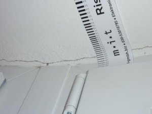

    Danke für die Antwort... hier ein Bild
  4. #4 Gast036816, 28.03.2012
    dein putz haftet besser an den plastefenstern als am bau!
    ist da ein knick in der optik oder im fensterrahmen?

    ..ein Putzprofil bzw. ein Fugenband wie bei WDVS.Anschluß hätte den Riss vorgegeben bzw. "schöner" gemacht.

    Soll heissen, nicht ausreichende Bauteilentkopplung?
    Und ja, du hast keinen Knick in der Optik... da es sich bei dem Bild zufällig um eine
    Aufnahme an einer Rundung handelt, sind die Fenster mit einem leichten Winkel montiert.
    (Nein... keine halbe 6-eck Fresswarze ;) )
