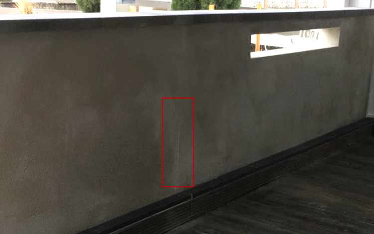

    wir haben auf unserem Sitzplatz aus Ytong eine freistehende Sichtschutzmauer errichtet. Diese haben wir jetzt mit Kalk-Zement-Leichtputz verputzt.
    Wir haben zum einfacheren Verputzen Putzschienen gesetzt. Allerdings blitzt nun an manchen Stellen die Putzschiene heraus. Wir wollten jetzt am Wochenende die Mauer streichen.
    Wie können wir das Ganze etwas unkenntlicher machen?
    Danke im Voraus.

    Normal nimmt man so Putzschienen auch wieder raus ;)
    Wirst Du immer sehen - solange nicht überdeckt.
    Aber ob Yton im Aussenbereich nun die beste Wahl war...

    bin halt kein Fachmann ;-) aber für das wurde es sehr gut...
    hab mir schon gedacht vorsichtig mit der kleinen Flex das überschüssige abzuflexen und mit Strukur-Acryl abziehen?!

    Wirst Du auch sehen - eigentlich drüber putzen bzw. spachteln - flächig....
    Ich würde es aber einfach streichen, das siehst Du später eh nicht mehr - jedes rumfrimmeln aber schon.

    Putzprofile sind halt nur für einen Unterputz, auf dem nochmal eine weitere Schicht Oberputz drauf kommt.
    Von daher: Einfach nochmal mit einem Oberputz drüber gehen.

    Danke aber da hab ich echt kein Bock drauf :D dann werd ich das wohl einfach in Kauf nehmen :) sieht trotzdem gut aus ;)
