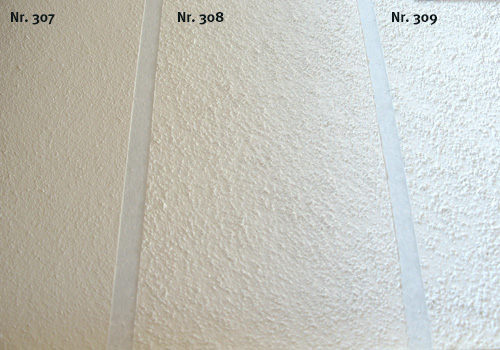

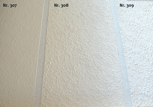

    Gleichmäßig wird das mit Quarzsand sicher nicht werden. Könnte ein Streichputz sein, Auro 307 zum Beispiel.

    Danke für die bisherigen Hinweise.
    Der Streichputz von Baggerbedrieb ist aber viel zu ungleichmäßig und zu "weich".
    Bei der gesuchten Oberfläche sind die "Pickel" viel gleichmäßiger verteilt und kleiner.
    Tatsächlich eher wie Sand, aber da wiederum etwas größer.
    Tut mir leid, dass ich es so schlecht beschreiben kann. Ich wünschte, ich hätte auch so viele verschiedene Platten mit Putzoberflächen zur Anschauung.
