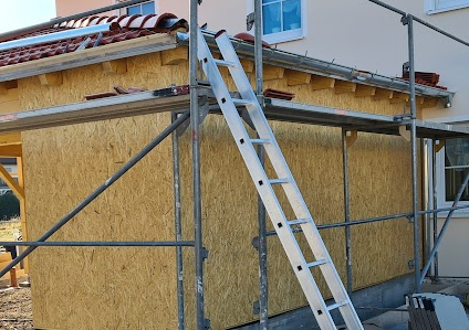

    Liebe Bauexperten,
    eine Wand unseres Carports wurde mit OSB Platten versteift, siehe Bild. Nun sind wir am Planen der Fassadenverkleidung, hier wünschen wir uns eine Stein-Optik.
    Unsere favorisierte Lösung wären Fassadenplatten aus Kunststoff auf einer Lattung (z.B. NoviStone). Aber neben leichten Zweifeln an der Langlebigkeit hemmt mich etwas der Preis (... für "das bissle Plastik").
    Alternativ würden wir Verblender-Steine aufkleben. Nach meinen Recherchen ist das Kleben direkt auf OSB Platten nicht zu empfehlen. Zudem kann ich mir vorstellen, dass neben Hitze, Luftfeuchtigkeit auch die Bewegung des Carports durch Windlasten und thermischer Ausdehnung eine ziemliche Herausforderung ist.
    Daher hoffe ich auf Eure Hilfe beim geeigneten Untergrund: Welchen Putzträger (z.B. Holzfaserplatten, Fermacell, XPS) würde ihr hier nehmen? Habt ihr Empfehlungen für Grundierung oder Kleber?
    Vielen Dank und Grüße.

    Ich würde eine Faserzementplatte nehmen, z.B. Aquapanel von Knauf.
