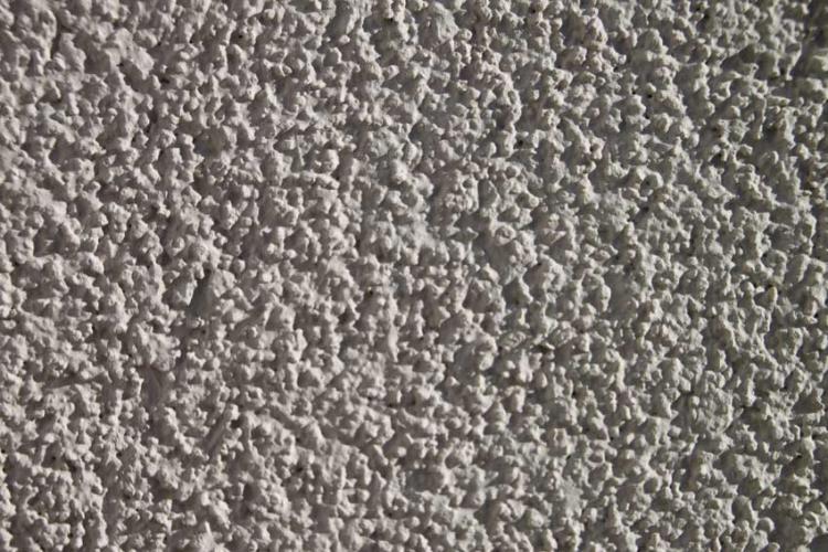

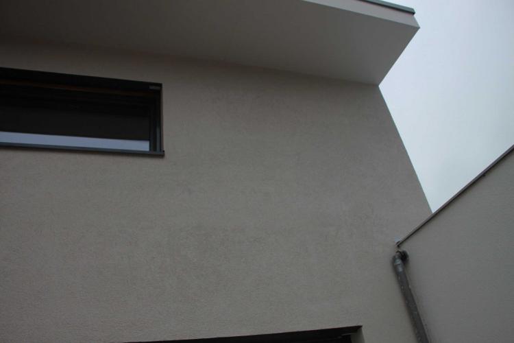

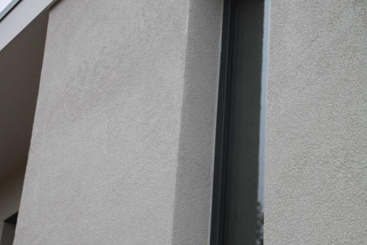

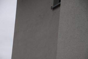

    Hallo & Guten Tag, bei unserem Haus wurde ein 2mm Scheibenputz auf Silikonharzbasis verwendet. Nun - nach Fertigstellung - sieht man die Übergänge sehr stark und der Putz sieht stellenweise sehr unterschiedlich aus (konnte leider nicht alle Bilder hochladen). Das entspricht nun leider so gar nicht unserer Idealvorstellung! Aber: handelt es sich auch um einen Mangel? Über zahlreiche Tipps und Einschätzungen freue ich mich sehr. Viele Grüße, kvg

    hm iwi seh ich auf den bildern nix oO

    Ist der Putz schon gestrichen worden ?

    Hallo was habt ihr Massivbau oder Holzrahmen?
    Auf den Fotos kann wirklich schlecht was erkennen, mann darf auch nicht vergessen es ist nun mal Handwerk. Aber etwas bessere Bilder bei Sonne wären gut

    Die Bilder sind wahrscheinlich wirklich schlecht. Ich mach nochmals welche bei besseren Bedingungen. Sorry! Ich kann wirklich nicht beurteilen, ob wir pingelig sind, aber wir sind durch einige Neubaugebiete gefahren und wir haben wirklich nicht ein Haus gesehen, wo die Übergänge so sehr sichtbar sind. Der Putz wurde nicht gestrichen. Dieser war bereits eingefärbt. Es handelt sich um einen Massivbau.

    Nach einem Egalisierungsanstrich ist das "schlimmste " weg.

    ausser wenn er glatt gerieben wurde, ist schwer zu erkennen auf den fotos.

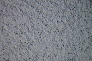

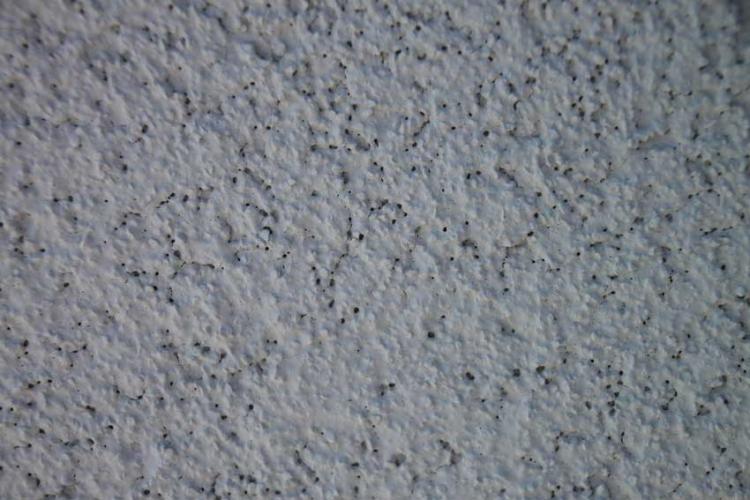

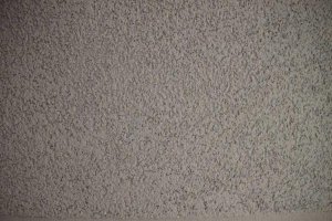

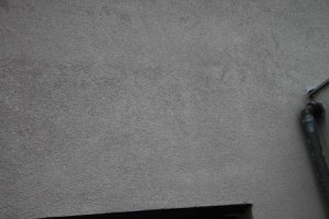

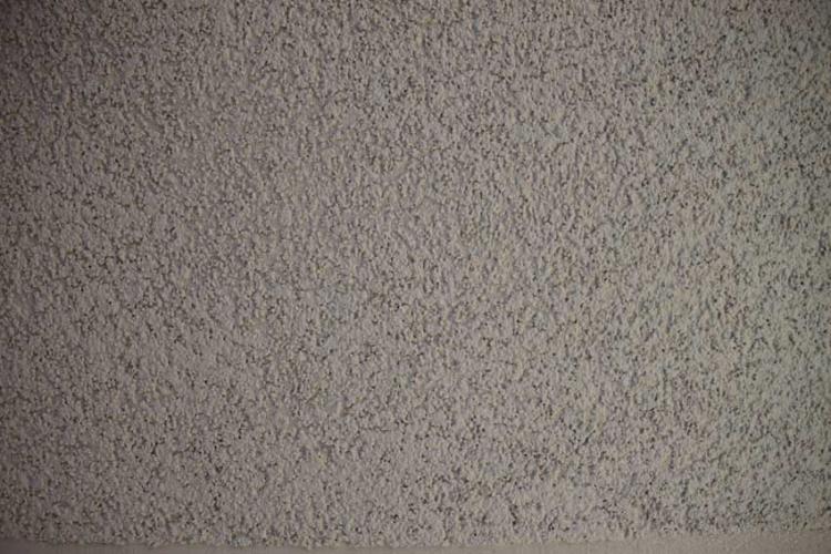

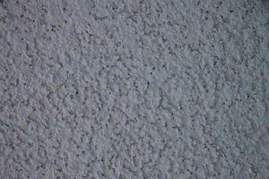

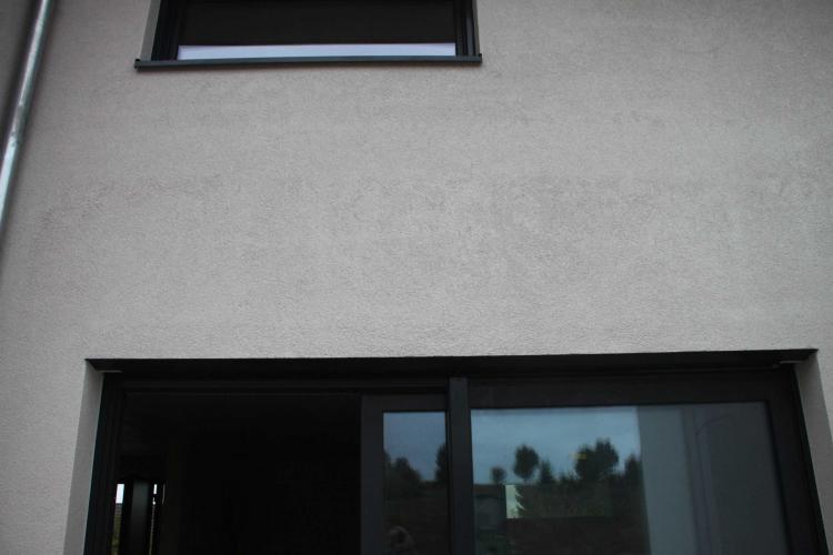

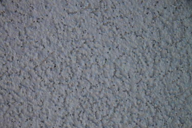

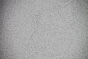

    Hallo, anbei einmal ein paar Detailfotos, wie unterschiedlich der Putz aussieht. Ich habe wirklich keine Ahnung, ob das i.O. ist, aber mein Verstand will mir dauernd sagen, dass es nicht normal ist, dass der Putz großflächig so extrem unterschiedliche Strukturen aufweist. Liege ich da richtig? Ich freue mich über jedes Feedback.
    So, da sind sie :-)

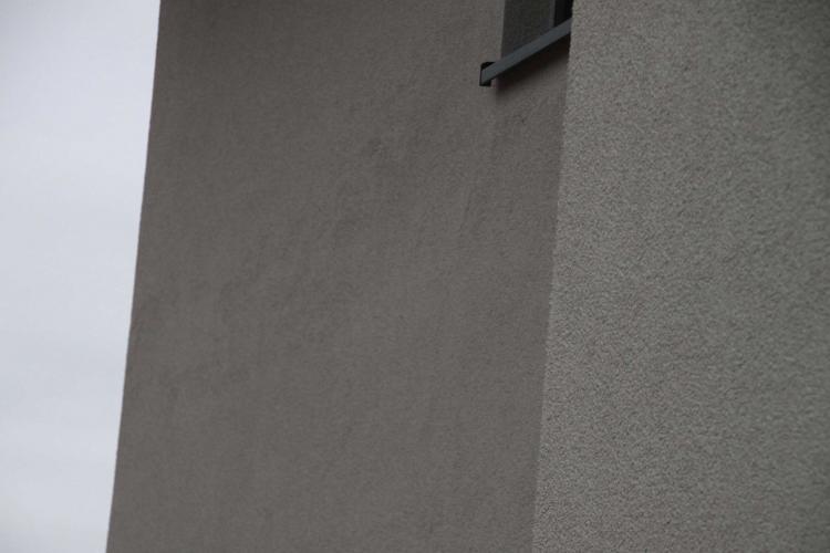

    Sind genau dort die Laufwege des Arbeitsgerüsts gewesen?

    Auf den Bildern in der Eröffnung: Ja. Die Unterschiede der Struktur ziehen sich aber über ganze Höhen und sind auf den einzelnen Seiten unterschiedlich. Auf den unteren Bildern ist Bild 1 die Südseite, wo man auch die Laufwege des Gerüsts sieht, Bild 2 und 3 ist die West-Seite, da gab es kein Gerüst, da darunter ein Geschoss ist und Bild 3 spiegelt die Nordseite wieder. Ist das zu verstehen? Ich frage mich, warum der Putz auf der Westseite so gar keine Struktur aufweist und bei der Nordseite eine klare zu sehen ist - wie ich mir Putz auch vorstelle...
