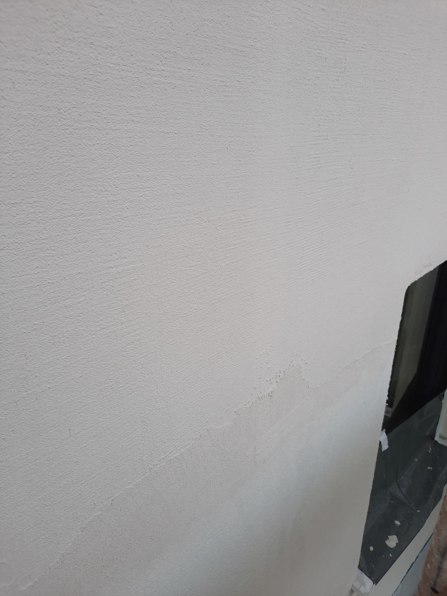

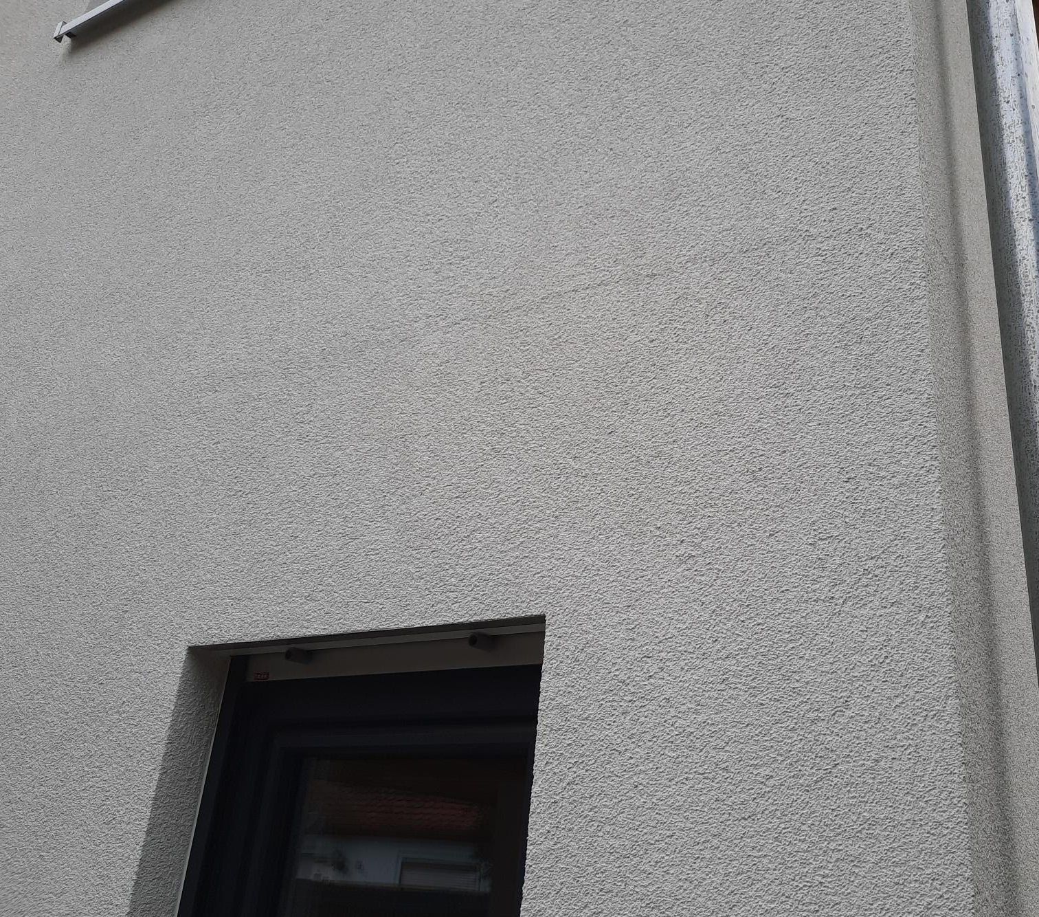

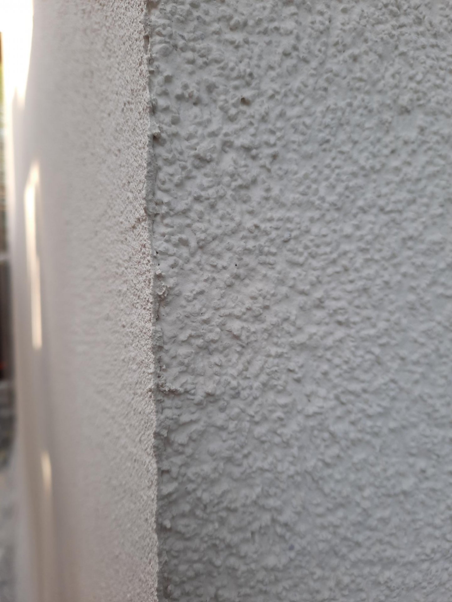

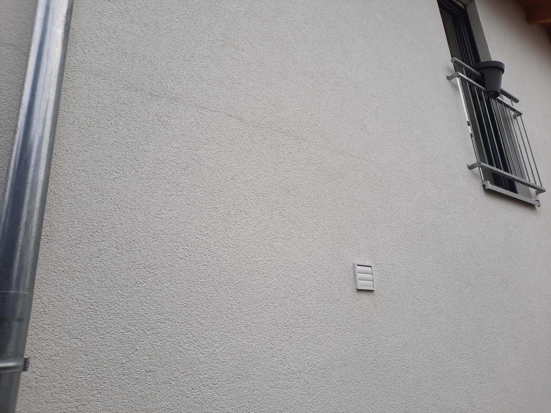

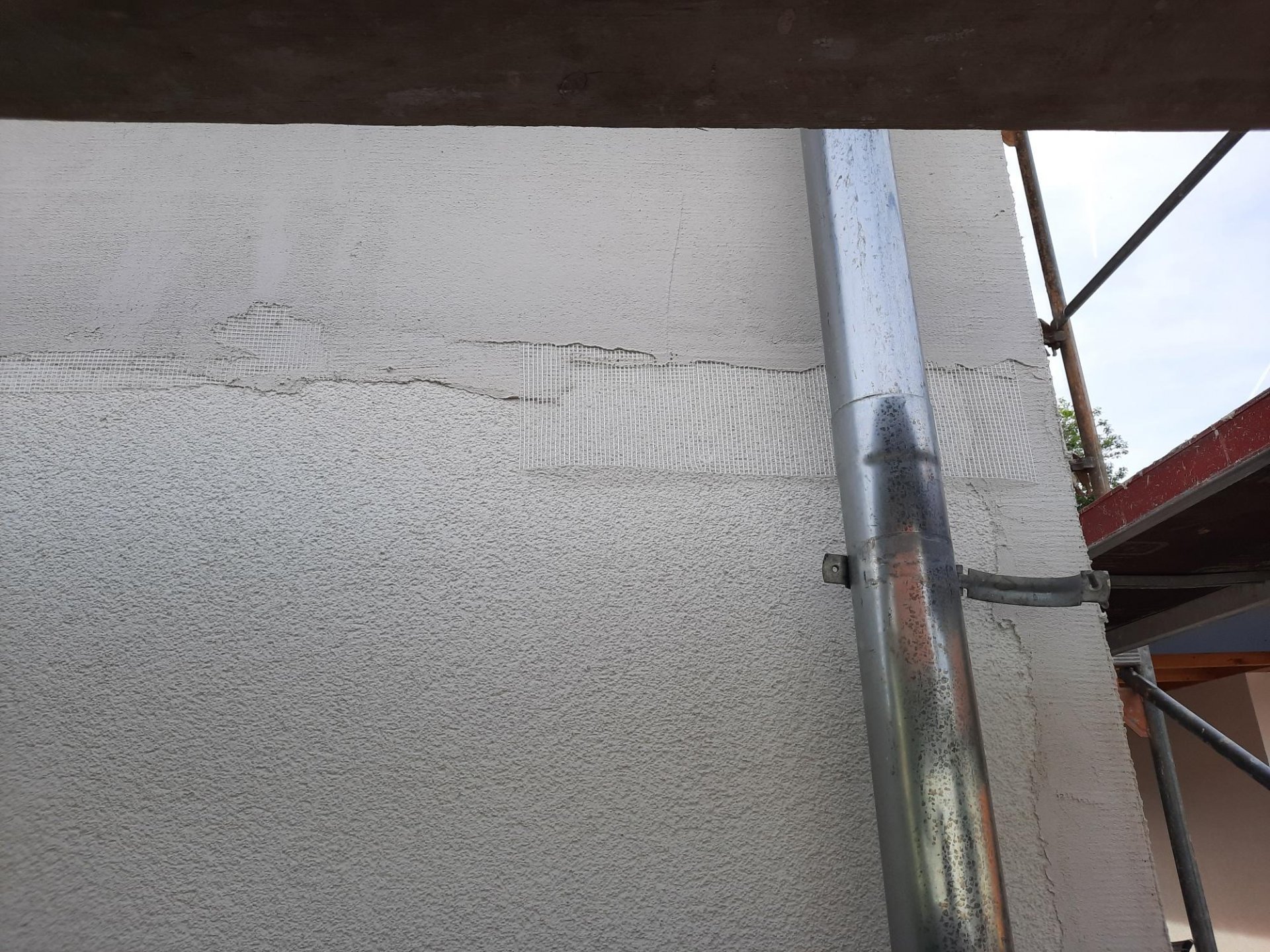

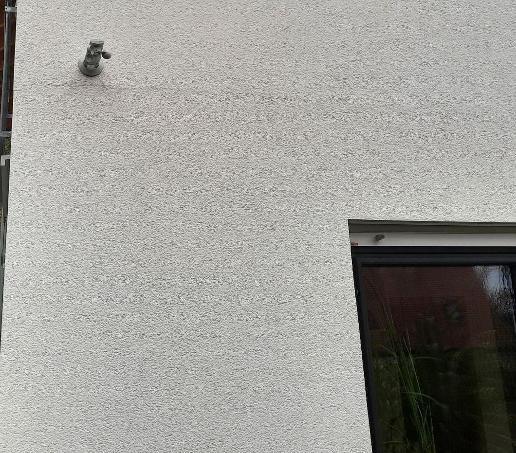

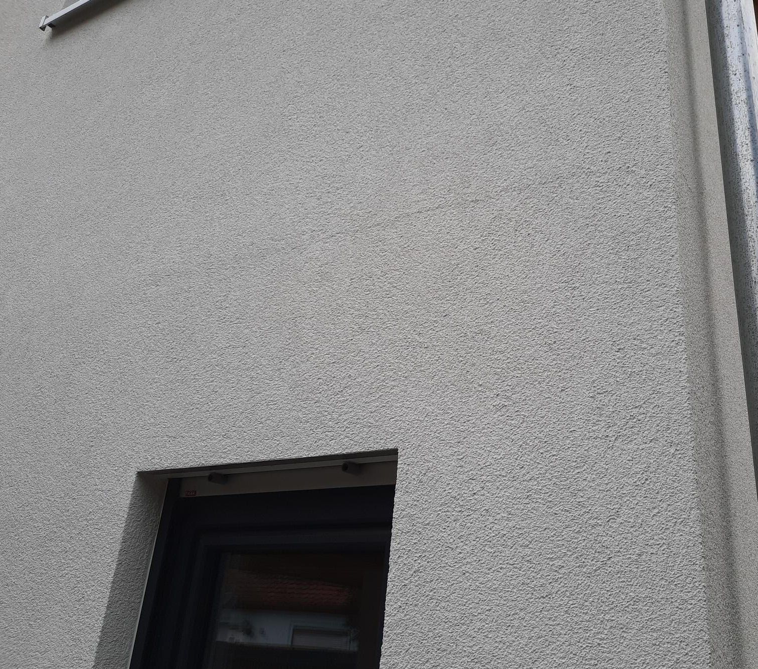

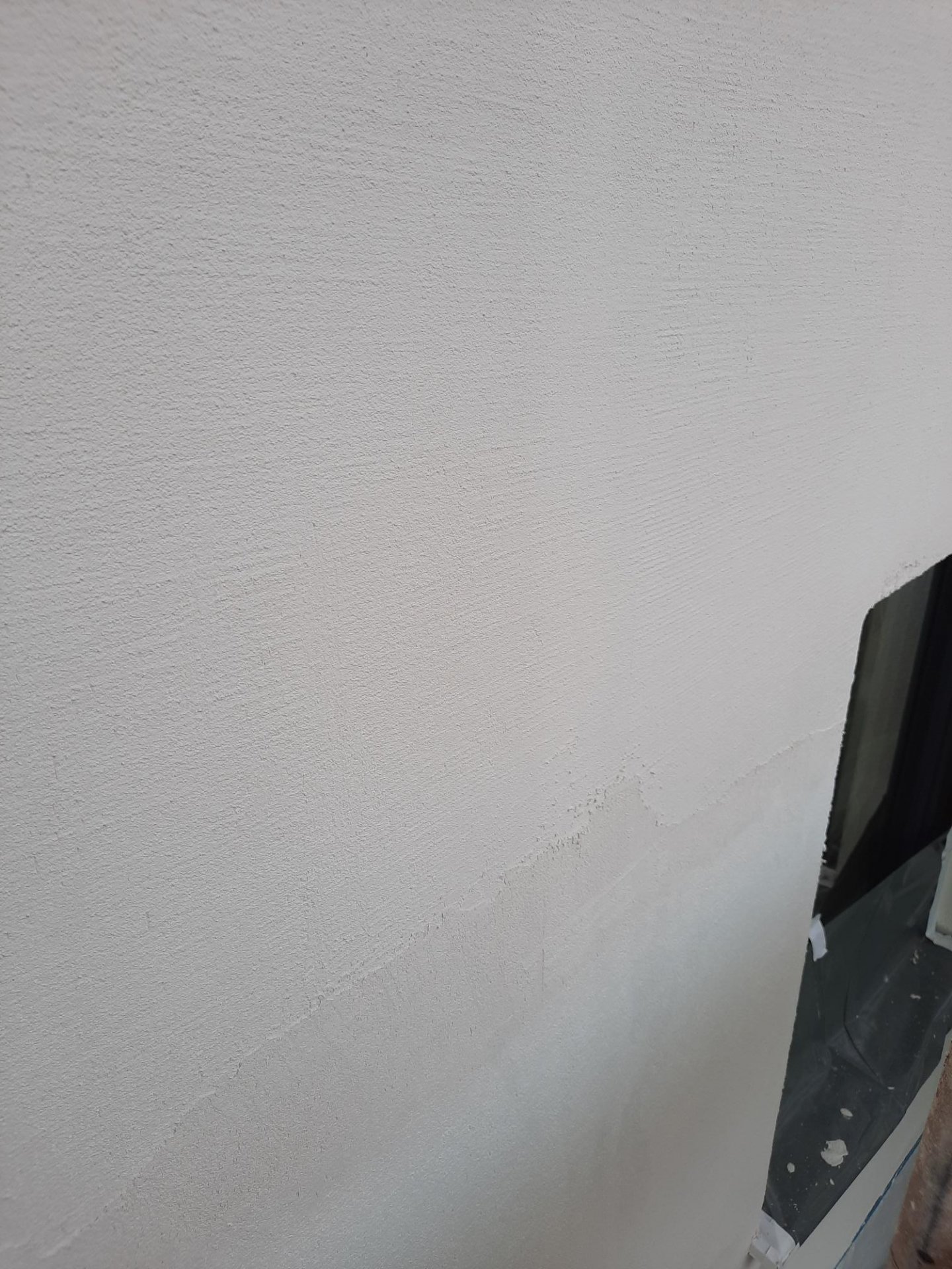

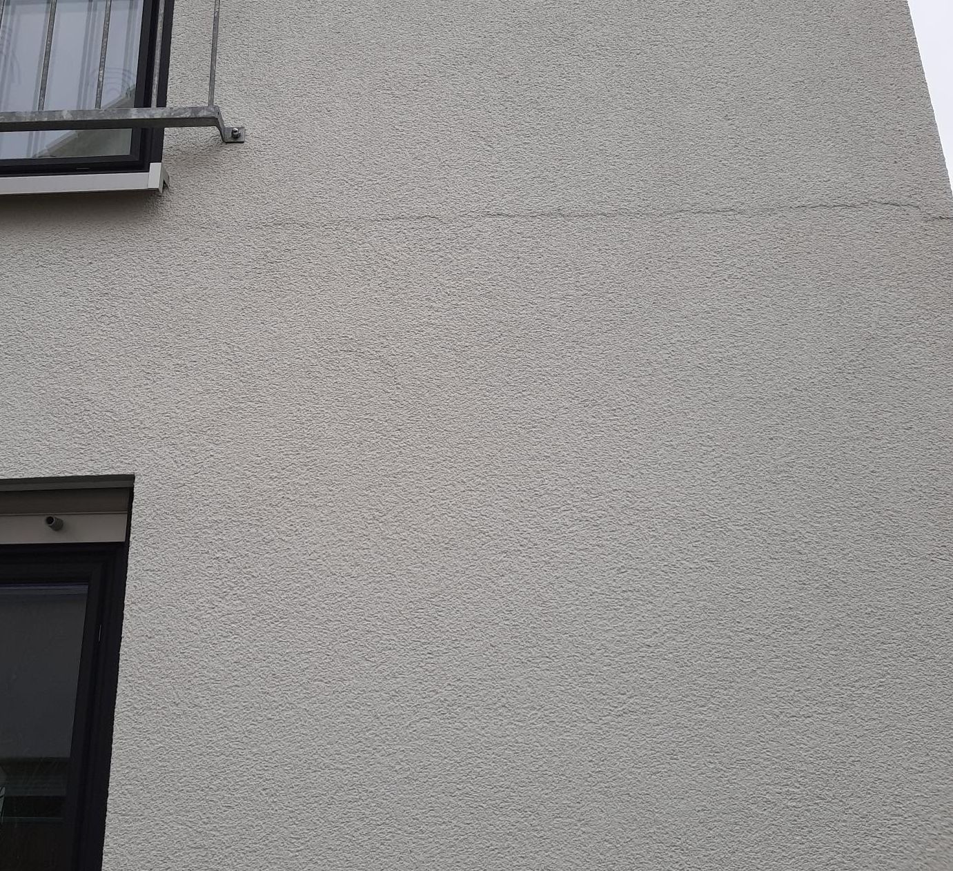

    Liebe Bauexperten,
    wir haben womöglich ein ernsthaftes Problem mit der Fassade unseres Neubaus.

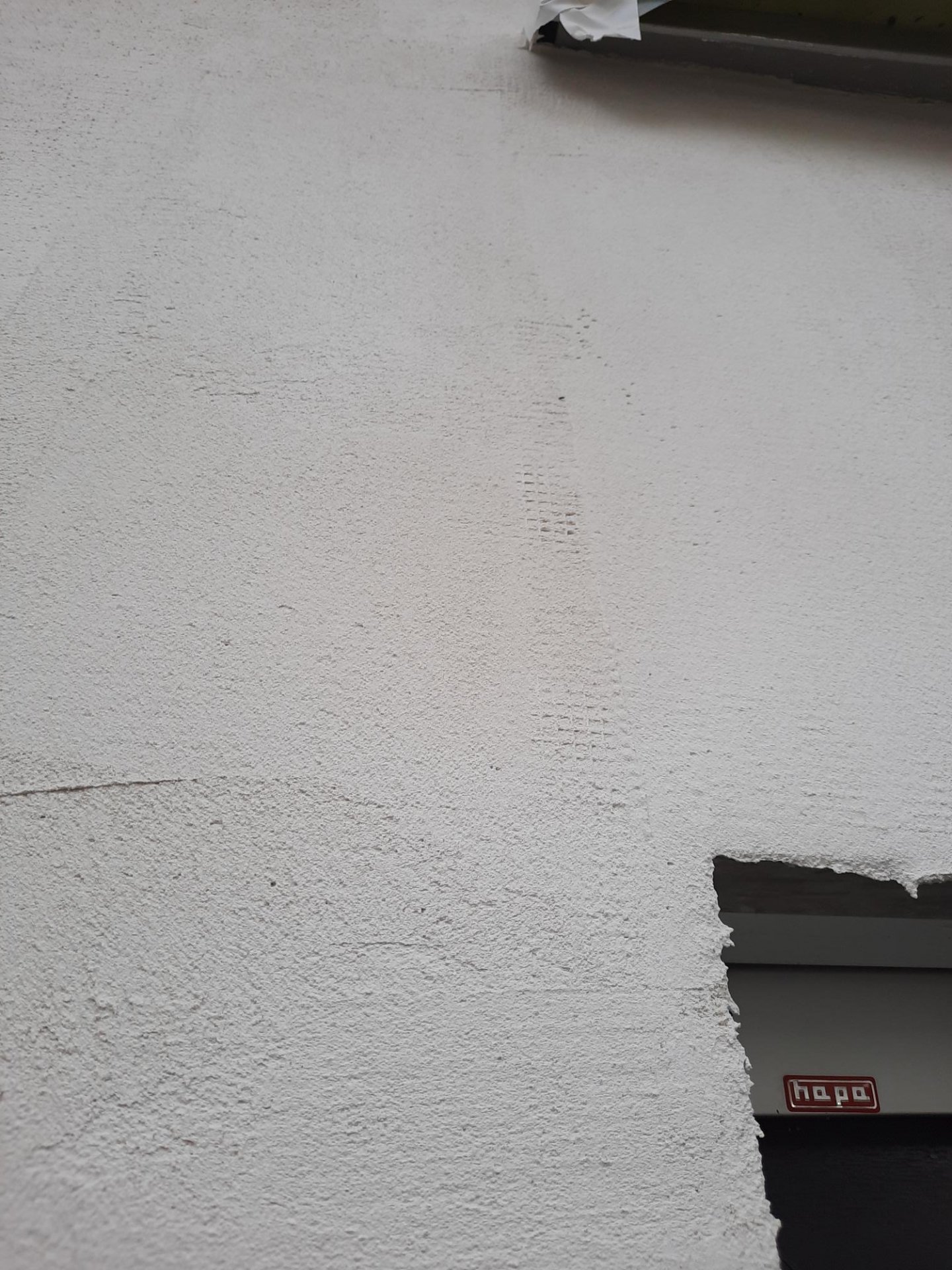

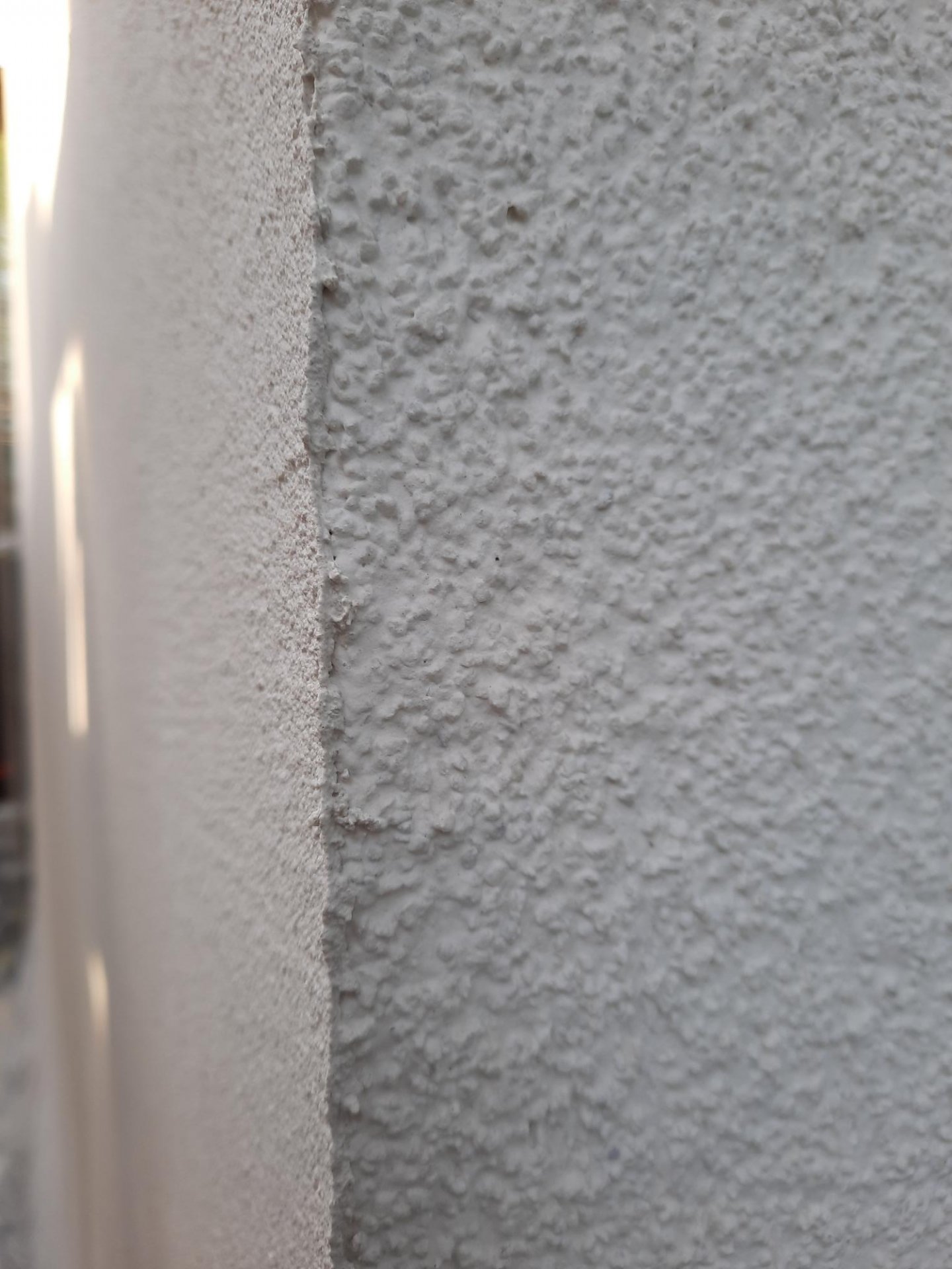

    Unser Haus wurde 2020 errichtet und bekam in jenem Jahr auch den Außenputz. Wir haben mit monolithischem Mauerwert gebaut (Poroton ungefüllt). Die Stirnflächen der Geschossdecken sowie einige Betonstürze wurden mit entsprechenden Dämmaterialen gedämmt, ansonsten kam WDVS zum Einsatz.
    Ich beobachte nun schon seit längerer Zeit mit Sorge, dass sich systematisch an den Materialübergängen zwischen Poroton und gedämmten Flächen horizontale Unebenheiten und teils auch Risse abzeichnen. Dies tritt vermehrt an den Hausecken ist aber an allen Stellen der Fassade zu erkennen. In dem Zustand zeichnen sich z.B. die Stirnflächen der Geschossdecken ab. Ich hänge euch mal exemplarisch einige Fotos davon an.
    Hat jemand von euch Experten eine Idee, woran das liegen könnte und wie das noch zu retten wäre? Ist das ein Materialfehler oder vermutlich eher ein Fehler bei der Ausführung?

    Welches Dämmmaterial und in welcher Materialdicke wurde verbaut ?

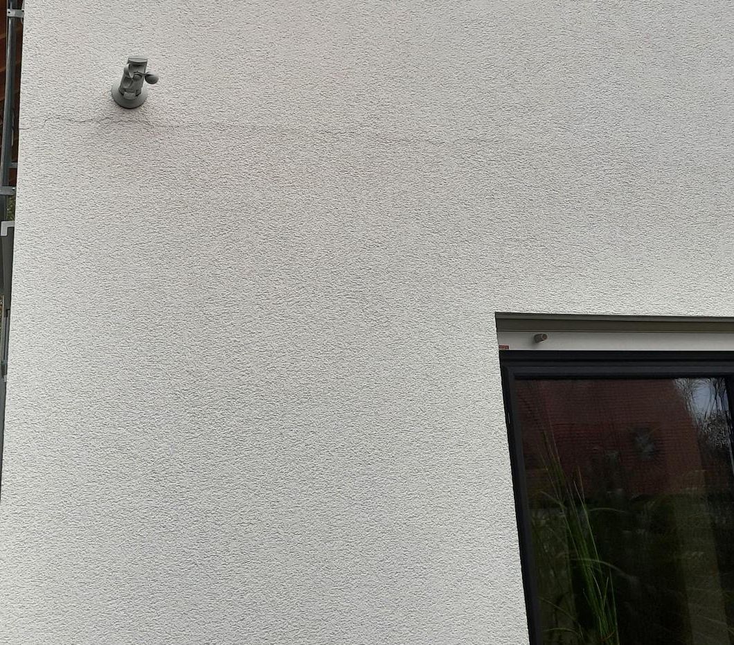

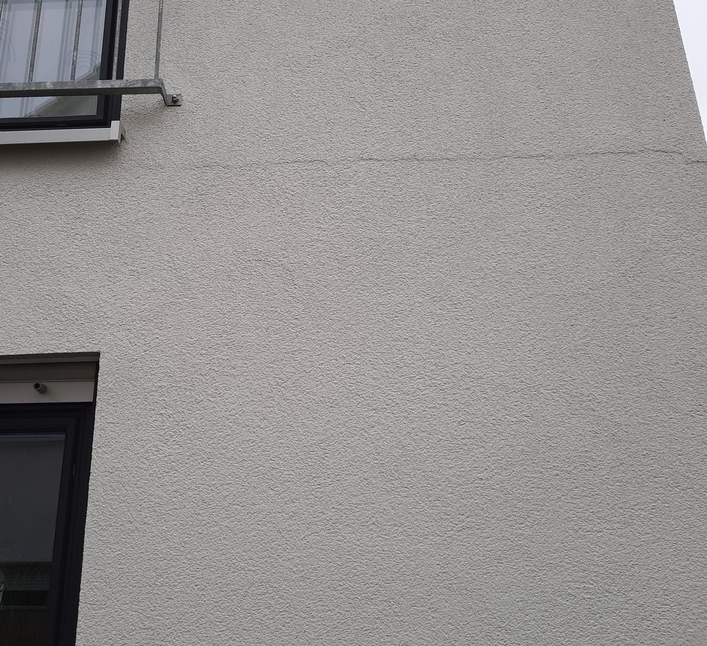

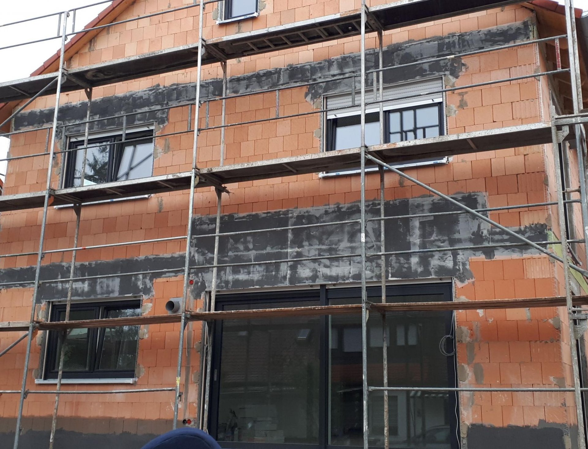

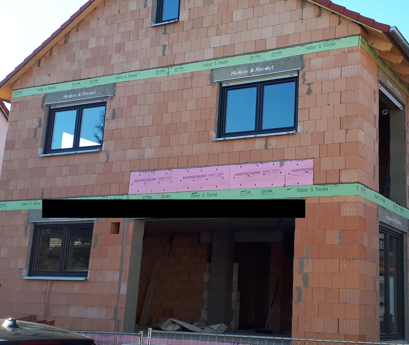

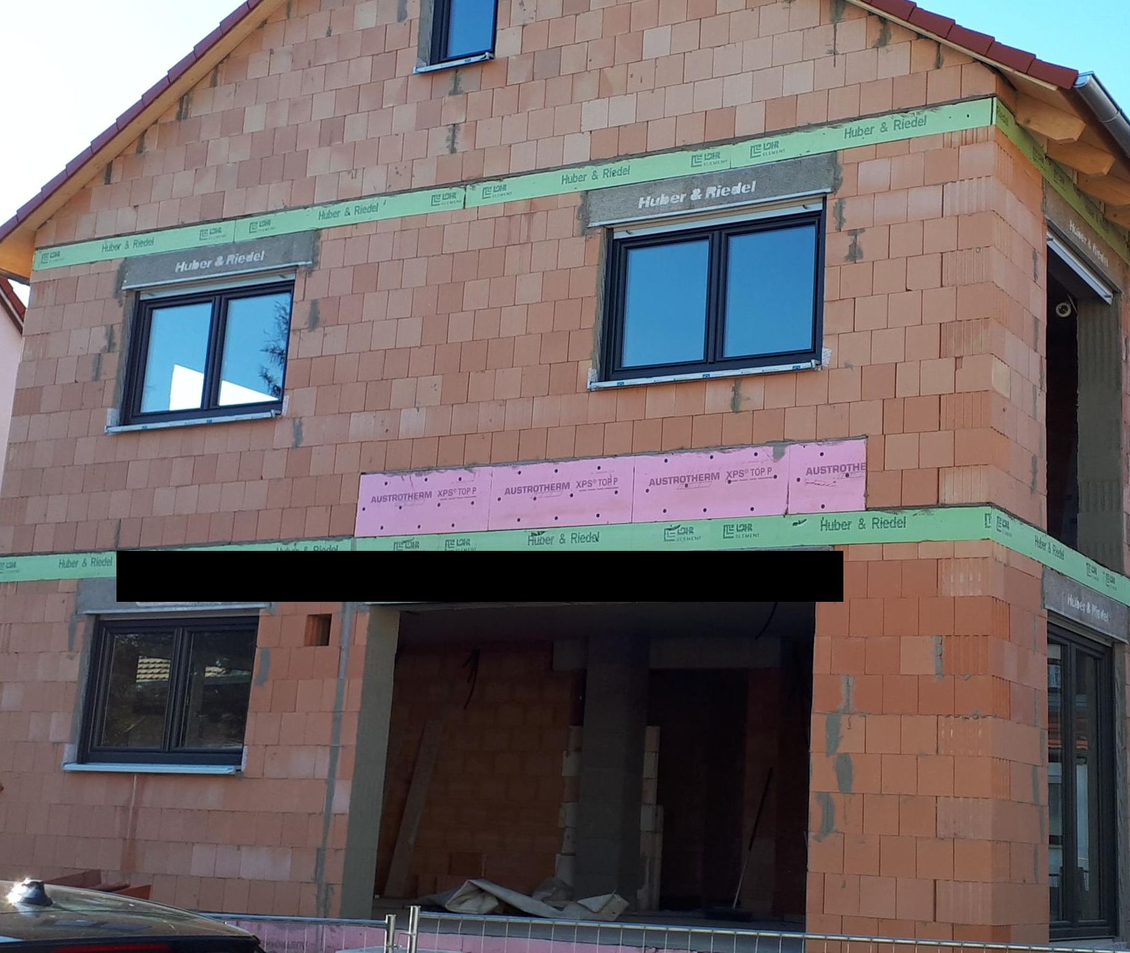

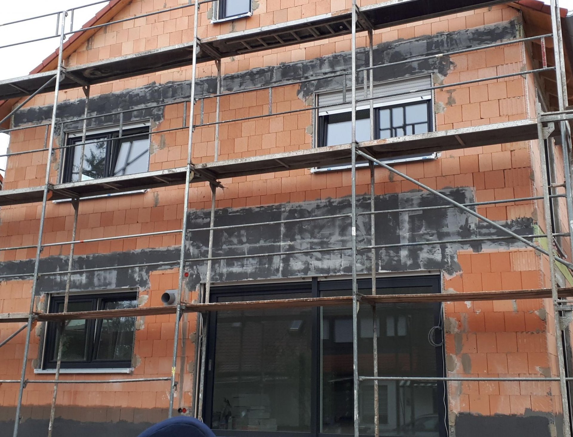

    Ich habe leider keine genauen Informationen zu der Dämmung. Ich sende noch mal Fotos vom Zustand der Fassade, vor dem Verputzen.

    Was mich verwirrt ist, dass Du schreibst, dass da noch ein WDVS verbaut wurde. Das kann ich irgendwie nicht glauben und Deine Fotos zeigen auch was anderes.
    Ich denke, dass mindestens die Putzarmierung fehlerhaft ist, das müsste man mal genauer untersuchen.
    Was für ein Putz ist das denn überhaupt. Putzrisse bei Poroton sind leider keine Seltenheit, da hier recht große Spannungen auftreten.
    Es wäre besser gewesen, die Deckenstirn, Rolladenkästen etc. auch mit den entsprechenden Formsteinen von Poroton zu bauen, so dass außen alles ein Untergrund wäre. Das ist den meisten Baufirmen aber zu teuer.
    Ob die Austrotherm XPS-Platte für diesen Fall überhaupt zugelassen ist, bezweifle ich auch.

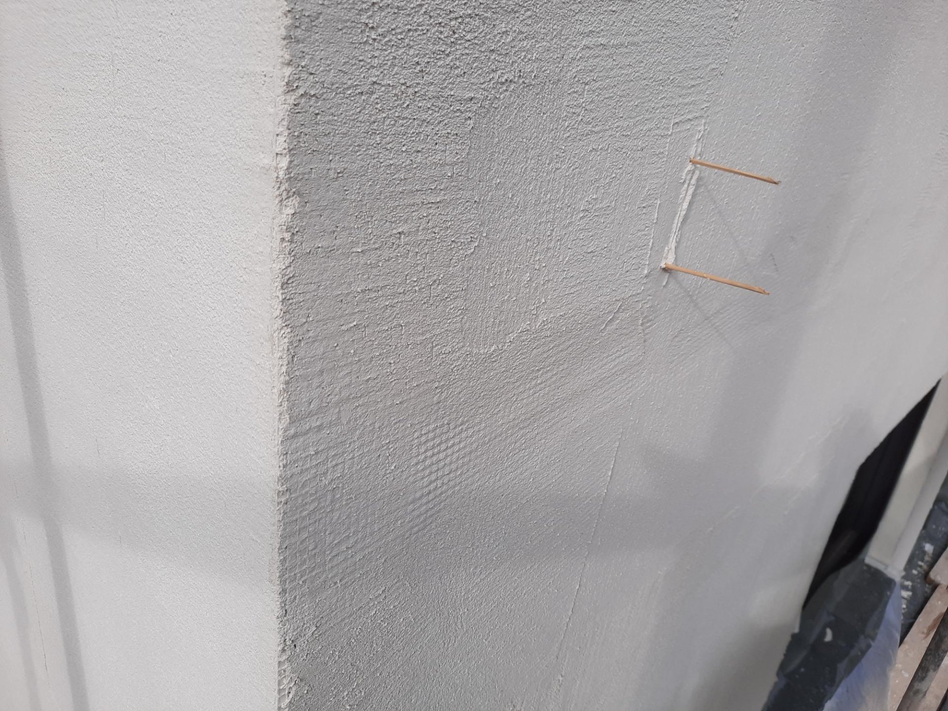

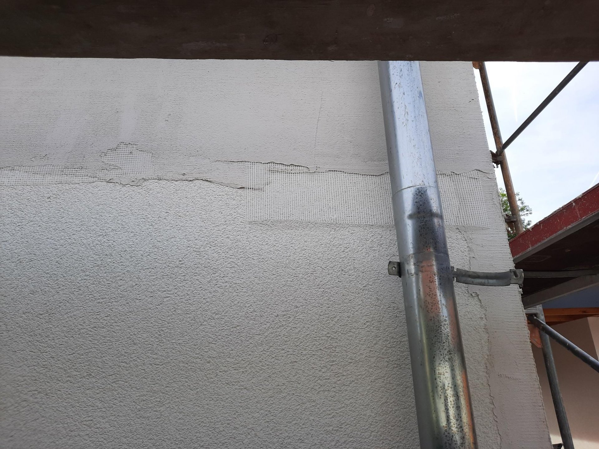

    also vermutlich ein ganz normal verputzte Fassade.
    Die haben auf jedenfall beim Gewebe ziemlich gespart, fast keine Überdeckung.
    Dann sieht es aus als das dieses Gewebe auch ziemlich Press auf den Untergrund gedrückt wurde. Gewebe soll immer im oberen Putz drittel eingebetten sein.
    Jetzt hift nur noch eine komplette Gewebespachtelung dieser Wand und ein neuer Oberputz

  9. #9 Pendergast, 19.04.2024
    Pendergast
    Pendergast
    29.01.2021
    37

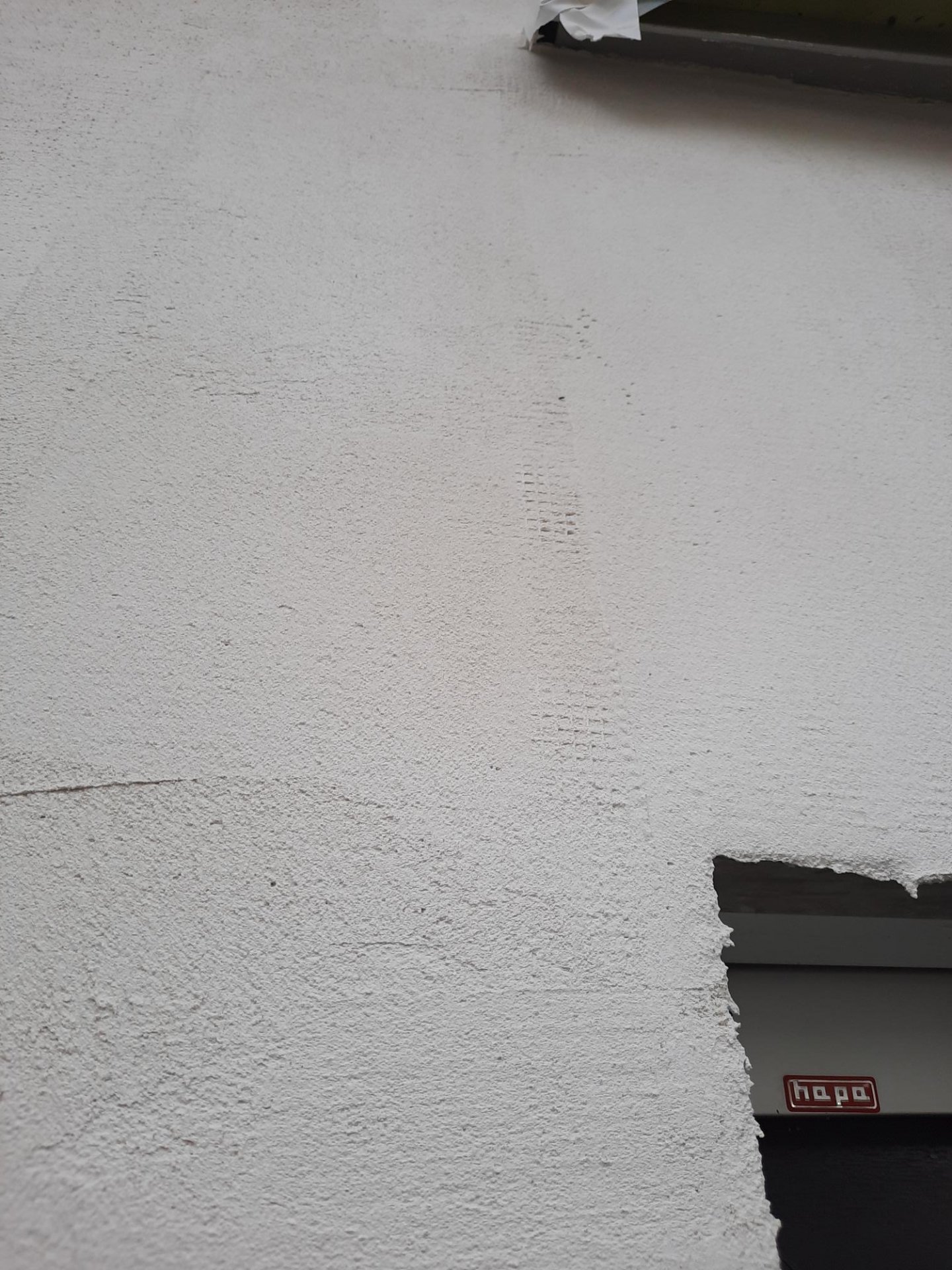

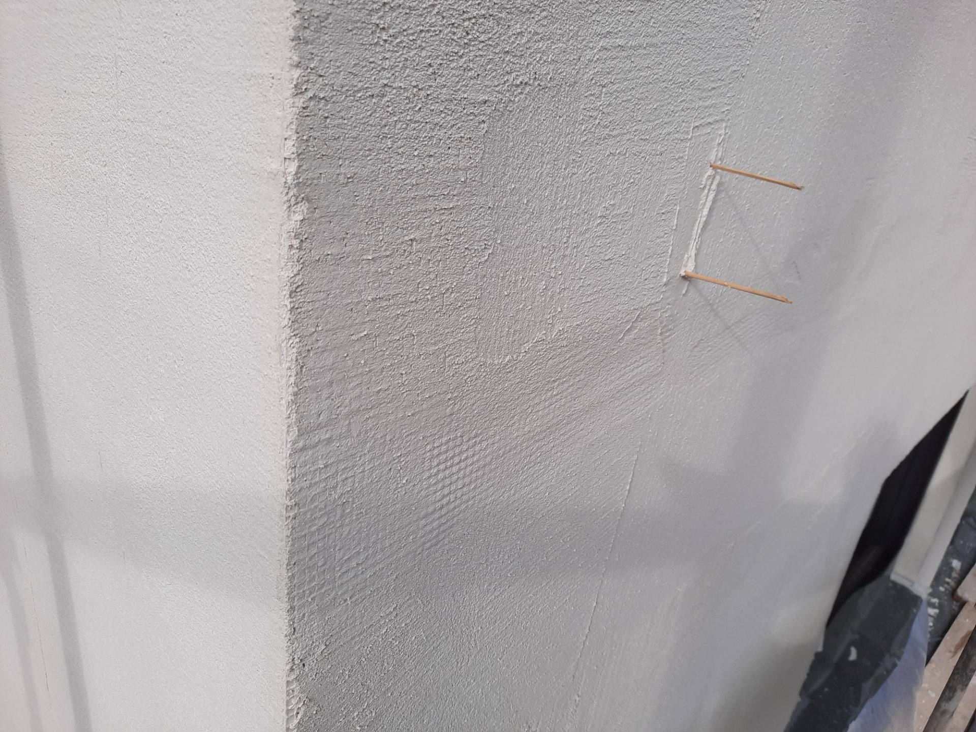

    ich muss das Thema hier noch mal hervorholen, da nun eine Nachbesserung, ähnlich wie von Berndt vorschlagen, in Umsetzung ist.
    Letzte Woche wurde eine Gewebespachtelung aufgetragen, die mit dem eingelegten Gewebe, soweit ich das an Kanten erkennen konnte, ca. 2 - 3 mm dick ist. Kommende Woche soll bei geeignetem Wetter neuer Oberputz aufgetragen werden. Anbei sind ein paar Fotos, die ich während der Arbeiten gemacht habe. Seht ihr das soweit auf einem sinnvollen Weg?
    Ist es eigentlich problematisch, wenn die Gewebespachtelung momentan dem aktuell leider kalten und nassem Wetter ausgesetzt ausgesetzt ist? Bei Beginn der Arbeiten hatten wir über immer > 13 Grad und trockenes Wetter und nun wie wohl überall in Deutschland ständig Regen und Nachts nur knapp über 0°C.
