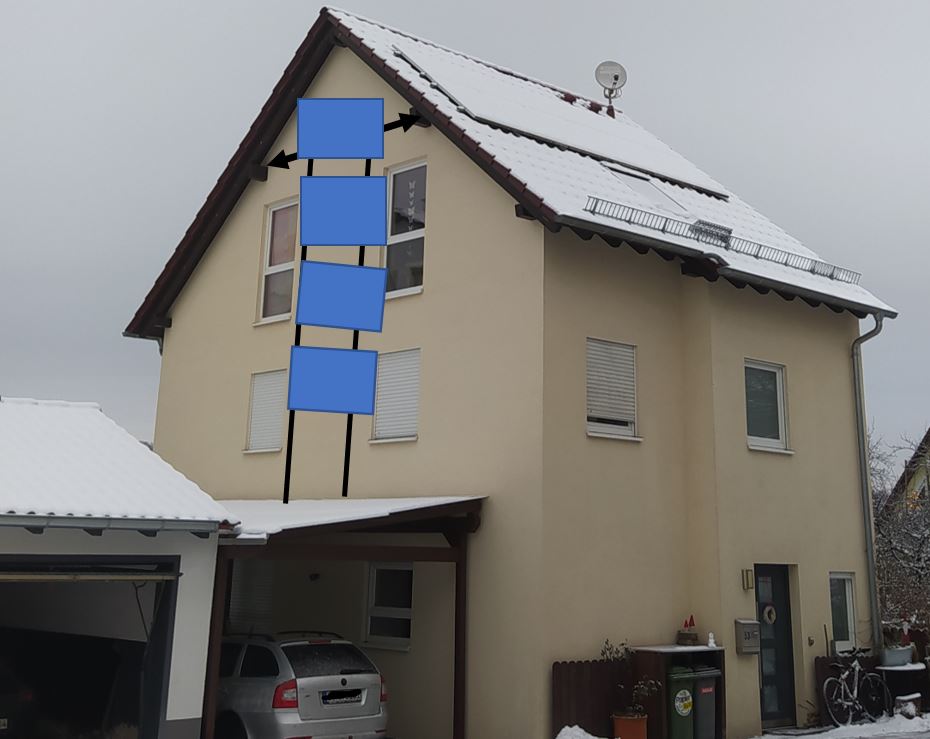

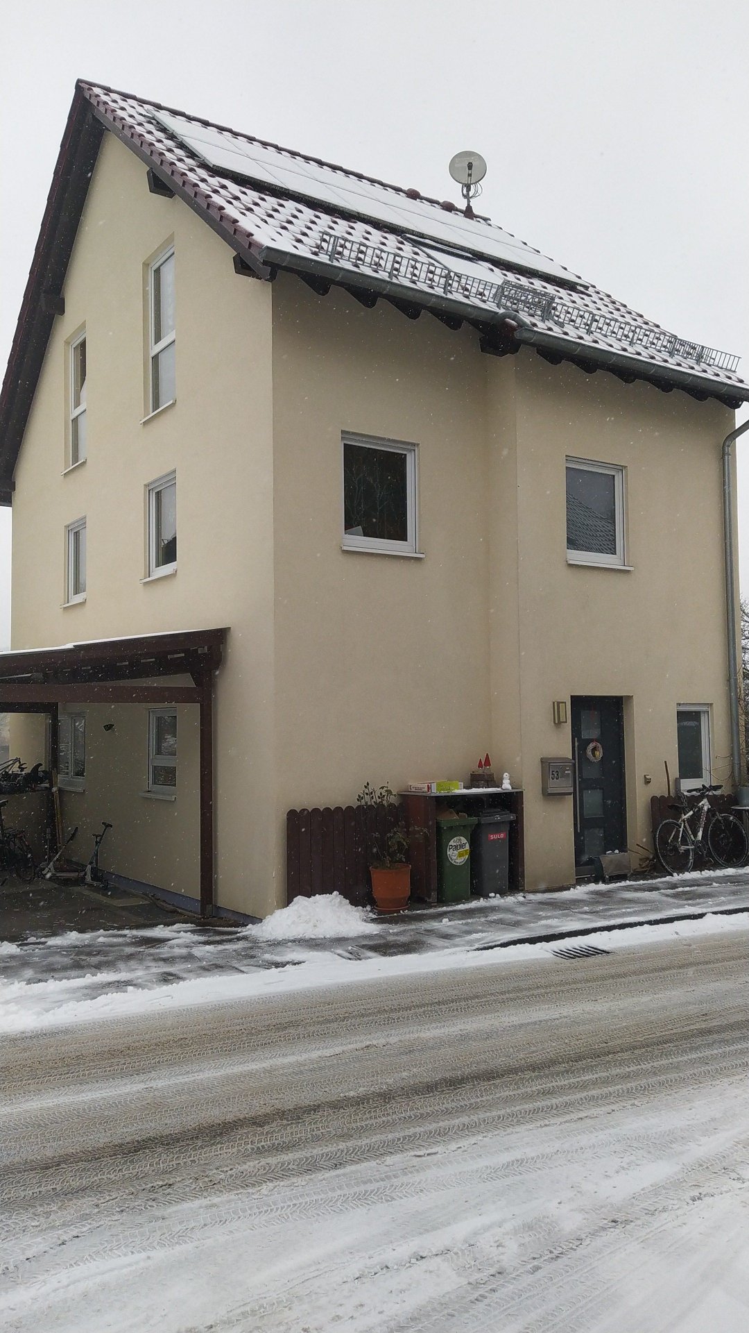

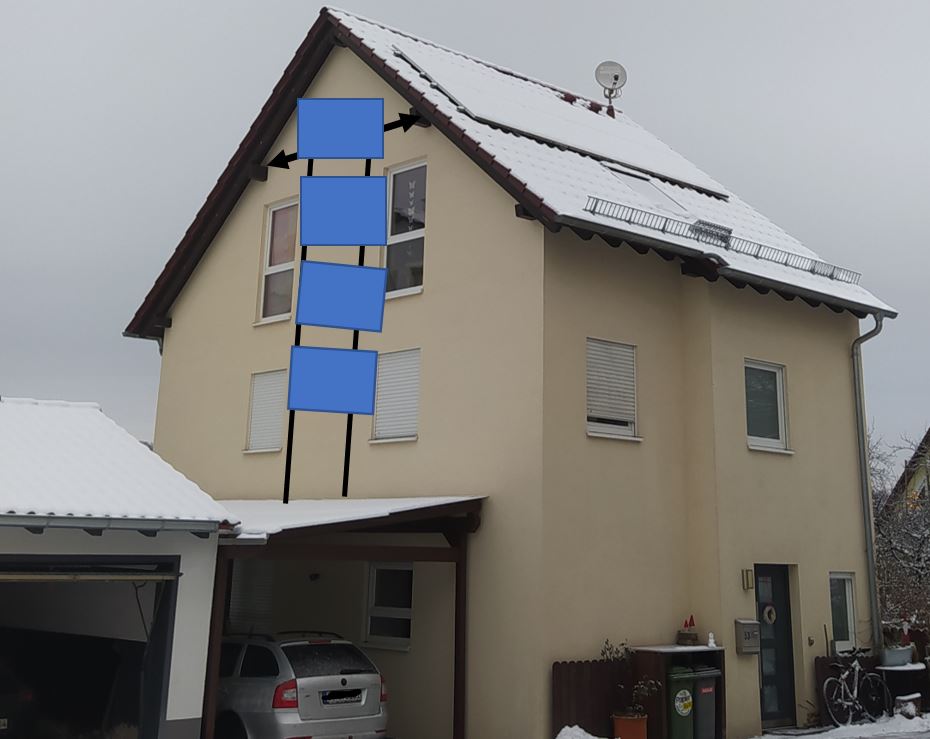

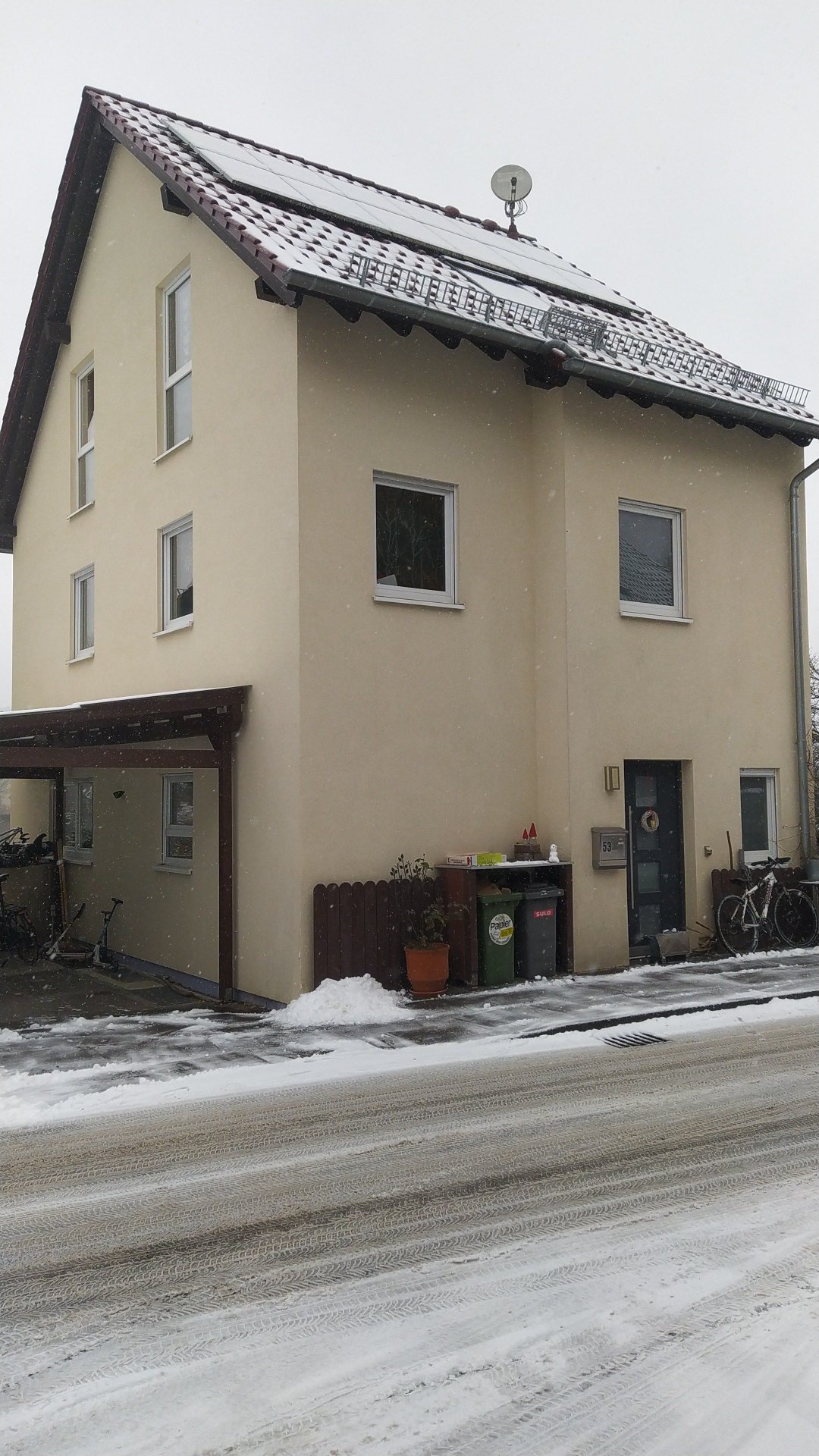

    ich plane gerade eine PV-Anlage an meiner Südwand und bin unsicher, wie ich die Module zuverlässig befestigen kann.
    Mein Plan: 4 Module senkrecht an der Wand zwischen den Fenstern von oben nach unten anzubringen.
    Problem: Fertighaus in Holzständerbauweise mit Wärmeverbundsystem
    Ich würde nur ungern die Fassade beschädigen, daher gerne vorgelagert.
    Meine Idee ist einen Querbalken (4,5m x 0,2mx0,1m) oberhalb der Dachgeschossfenster zwischen den Dachsparren zu legen und von dem Querbalken zum Carport senkrecht zwei Latten (5,5m x 0,12m x 0,06m) zu spannen, die dann die Module tragen.
    Alternativ überlege ich, ob ich senkrecht die typischen Montageschienen (4x4 cm²) verwende.
    Wie ist Eure Einschätzung: Macht es Sinn den Gedanken weiterzuspinnen, oder ist das komplett unrealistisch und ich muss auf jeden Fall irgendwo die Fassade anbohren und ( hoffen) dort, einen Balken zu treffen, an dem ich die Konstruktion in der Mitte irgendwo fixieren kann.
    Vielen Dank für Eure Einschätzungen.
