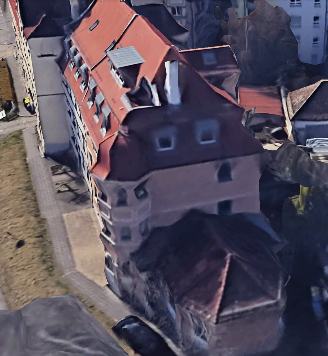

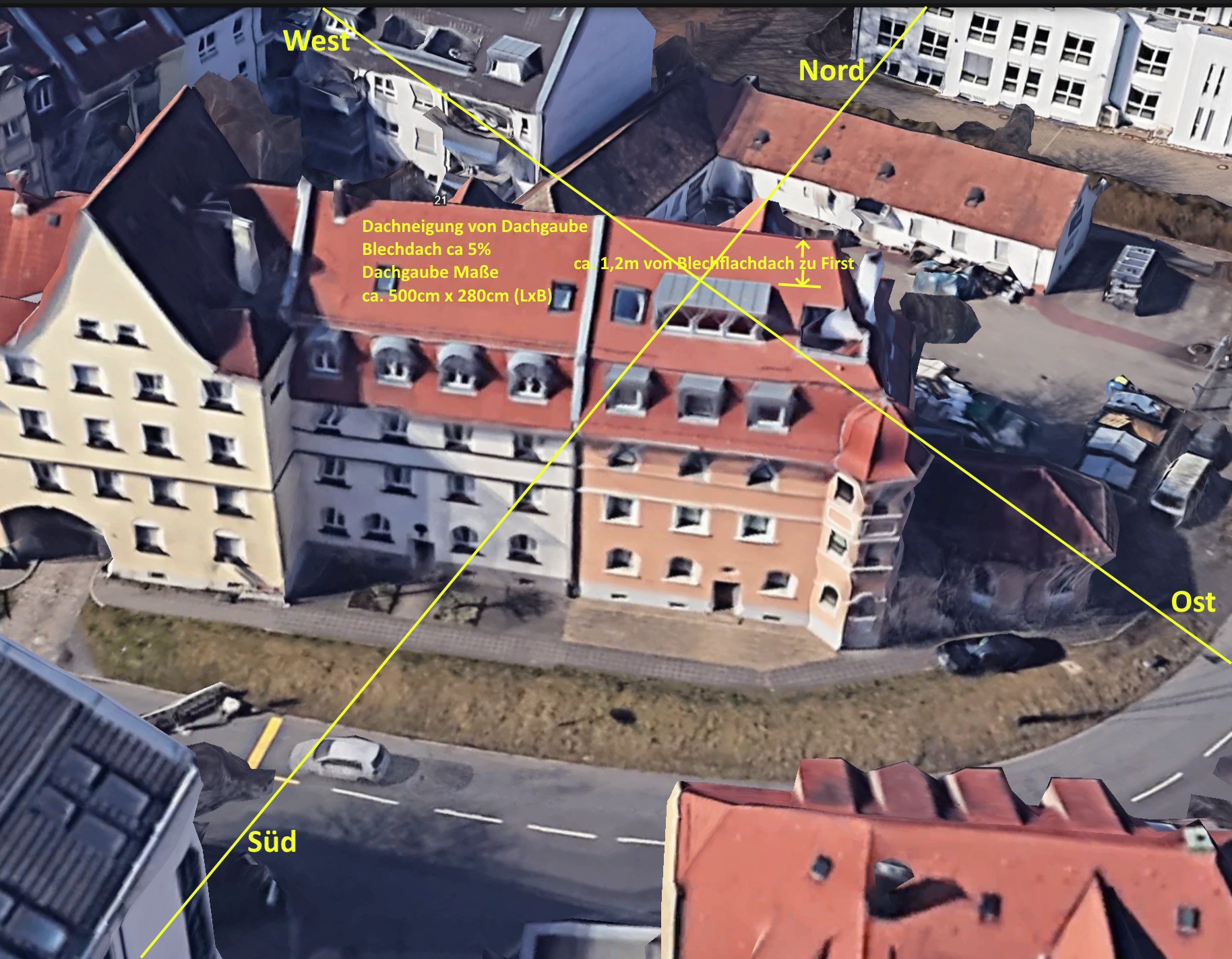

    Hallo PV-Anlagen Spezialisten,
    möchte eine PV-Anlage auf eine Schleppgaube installieren da nächste Woche dort ein Gerüst steht.
    Die Dachgaube selbst wurde auch in der Statik her überdimmensioniert. Heisst das die Tragbalken etc. das Solardach locker halten.
    Das Schleppgaubendach wurde mit Trapezbleche (titanzink) verblecht und die Trapezbreite ist ca 60cm... dort sind dann die Falze die ca 2-3cm hoch sind.
    Die Schleppgaube hat ein ca Maß von 480cm Länge und ca 240cm Breite/Tiefe.
    Die Neigung hat ca 5° ist also recht flach.
    Die Ausrichtung der Module könnte ihr auf den Bildern sehen.. dort habe ich Nord-Süd etc. eingezeichnet.
    Wenn ich das jetzt richtig bezeichne, würde ich sagen, dass die Module Süd-Westlich ausgerichtet sind.
    Ein Nachmittagsbeschattung dürfte erst in den spät Nachmittagsstunden stattfinden da der First hinter der Schleppgaube, ca nur 1,4m Höhe hat

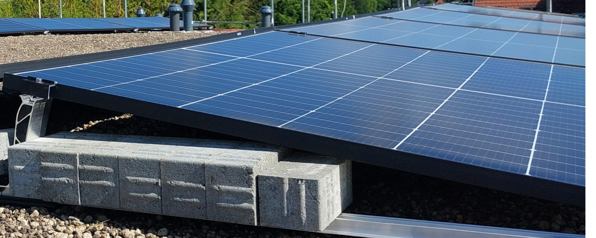

    Würde hier auf dem ~Süd-Blechdach 2x2 Stück bifaziale*) Module (z.B. 175x113 cm mit 435 W) parallel zur Gaubentraufe montieren. Modulneigung = Dachneigung plus ca. 10°.
    Wenn die Statik ausreicht immer Befestigung nur mittels Auflast aus Betonplatten oder Betonsteinen (ohne Durchdringung des Blechdachs!), Beispielbild:
    *) Bifaziale Module bringen offenbar bei reflektirenden Blechdächern tatsächlich messbaren Mehrertrag.
    Auf dunklen Pappdächern o.ä. dürfte der Effekt allerdings m.E. eher bei Null sein - egal, was die Werbung verspricht.

    Bevor du eine PV-Anlage mit Auflast montieren willst, musst du erst mal die genaue Dachneigung prüfen.
    Die Regeldachneigung für Stehfalzdächer aus Metall sind 7°.
    Die gängigsten UK-Hersteller geben ihre Flachdach-PV-Konstruktionen nur bis max 5°DN frei. Solltest du 6° haben, haftest du für alle folgenden Schäden persönlich.
    Es ist ein Mehrfamilienhaus und du bist Eigentümer des ganzen Hauses? Wenn ja, alles in Butter, wenn nein brauchst du das Einverständnis der WEG. Aber die hast du dann sicherlich.
    Es gibt spezielle Falzklemmen für Stehfalz, aber dafür müssen die Scharen einen statischen Nachweis haben. Diesen wird es sicherlich nicht geben, da zusätzliche Lasten schon bei der Montage der Bleche berücksichtigt werden müssen.
    Unter dem Titanzinkblech liegt garantiert eine Lage mit einem Wirrgelege. Das hat die Aufgabe entstehendes Kondensat gefahrlos Richtung First ablüften zu lassen.
    Wenn du diese Schicht blockierst, kann Feuchtigkeit nicht mehr abtransportiert werden und es entsteht Weißrost, welches das Blech innerhalb kürzester Zeit zerstört.
    Also, bevor due jetzt irgendwelche UK, Module kaufst, prüfe erst mal, ob die Gaube überhaupt dafür geeignet ist. Ich befürchte nämlich, dass sie es nicht ist.
