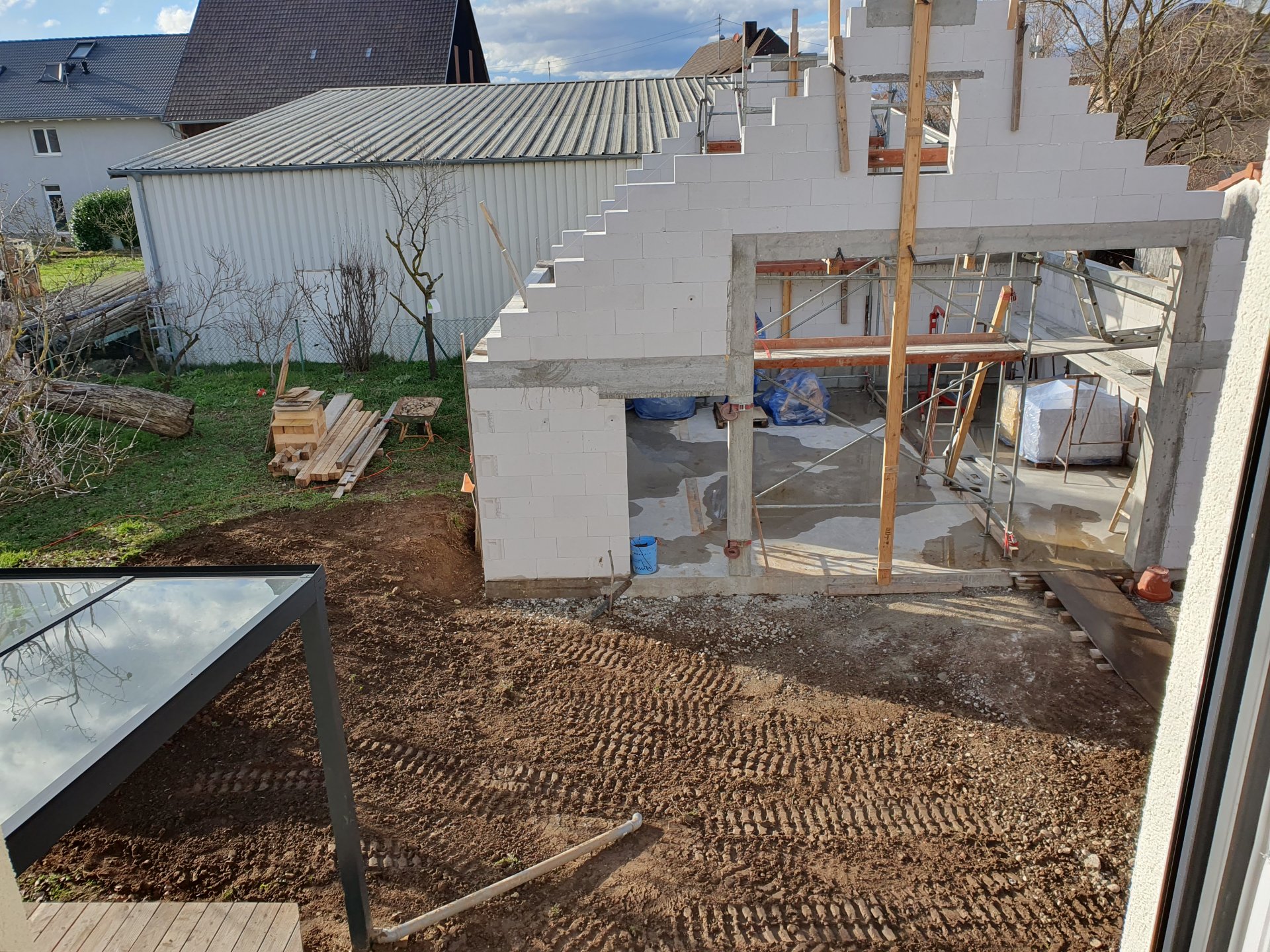

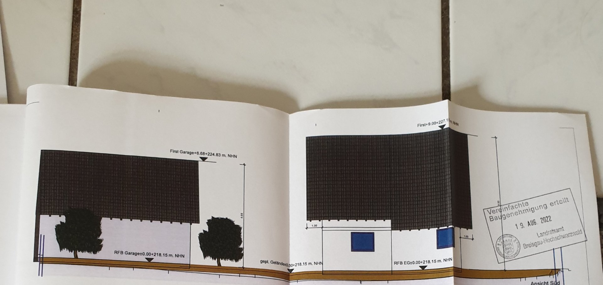

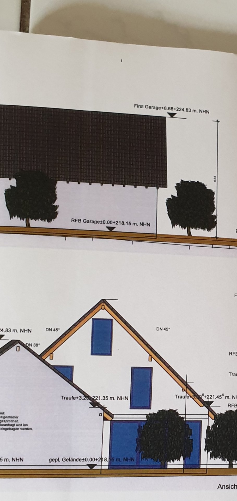

    Ich baue jetzt gerade noch eine Massive Grosse Garage/Werkstatt mit ca 90qm Nutzfläche auf 2 Ebenen.

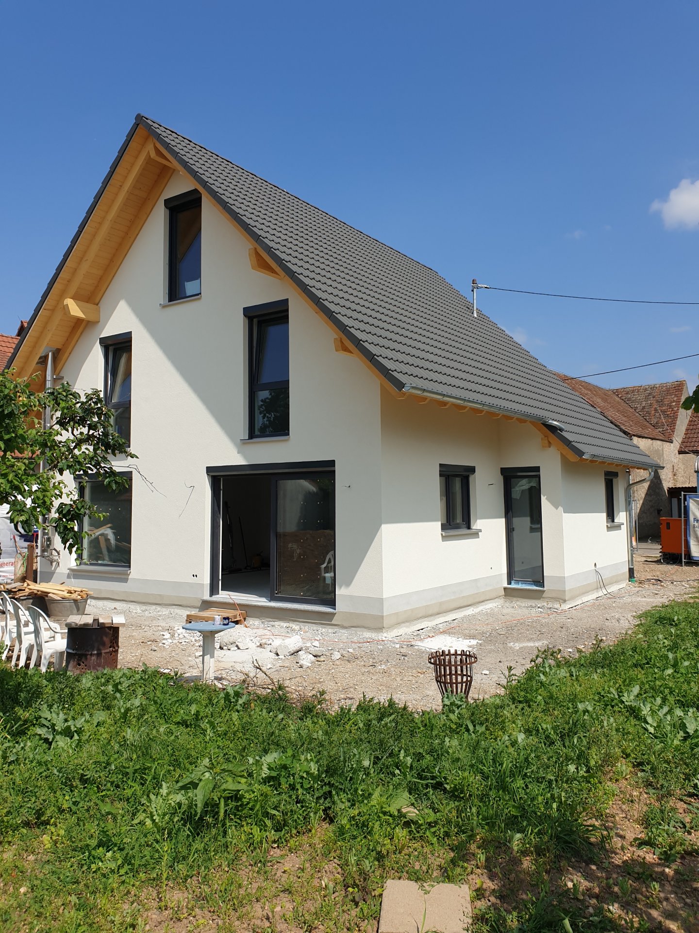

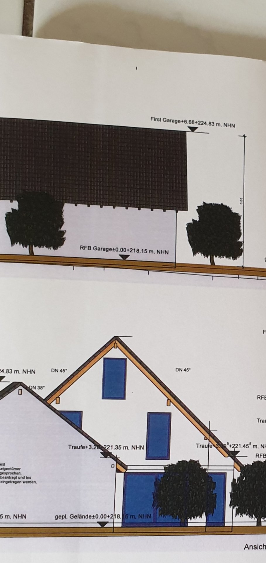

    Garage bekommt ein normales 38grad Ziegel Satteldach.
    Am Haus haben wir 45Grad Dachneigung.

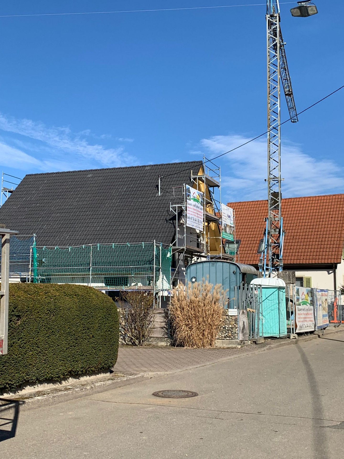

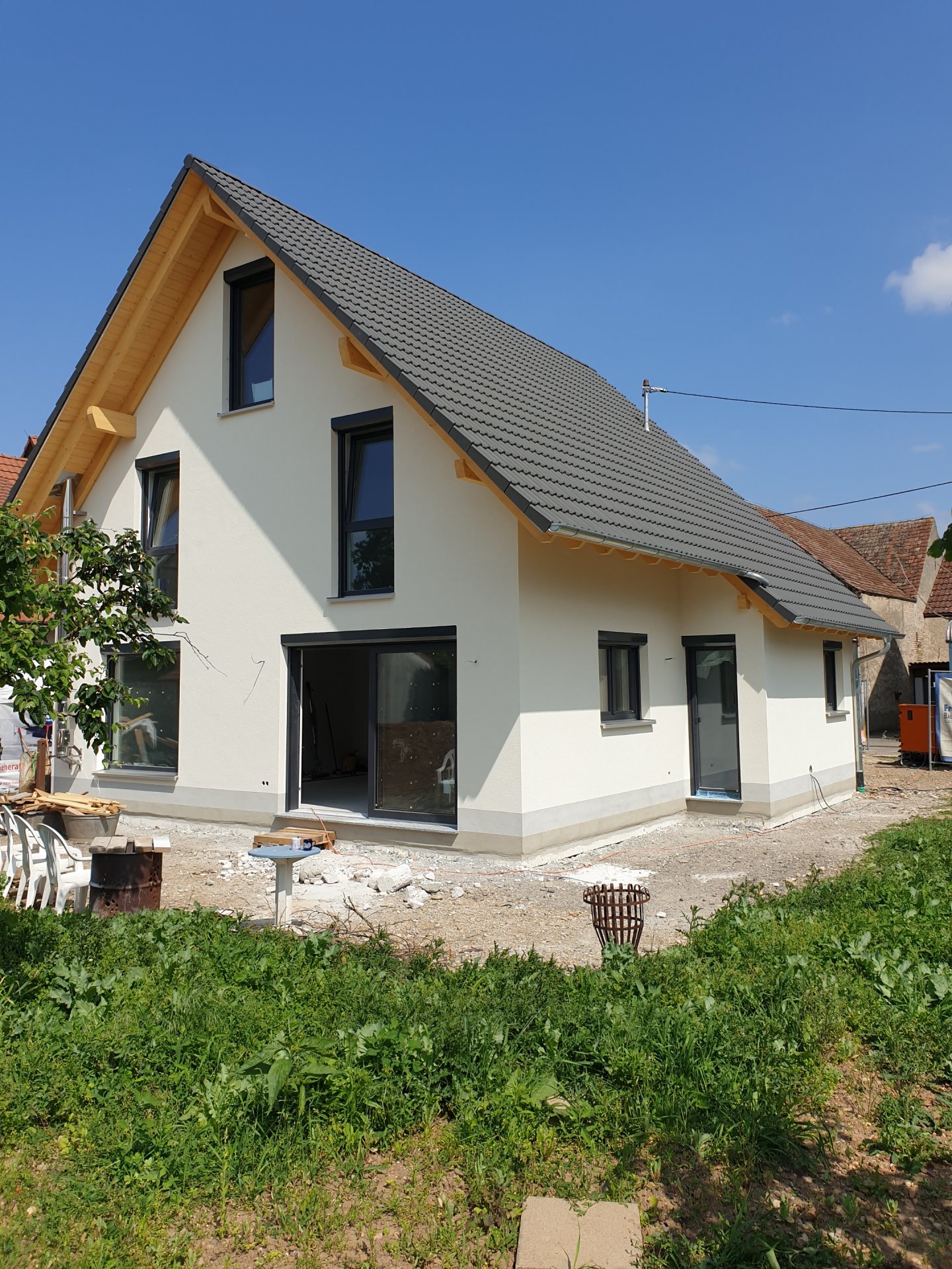

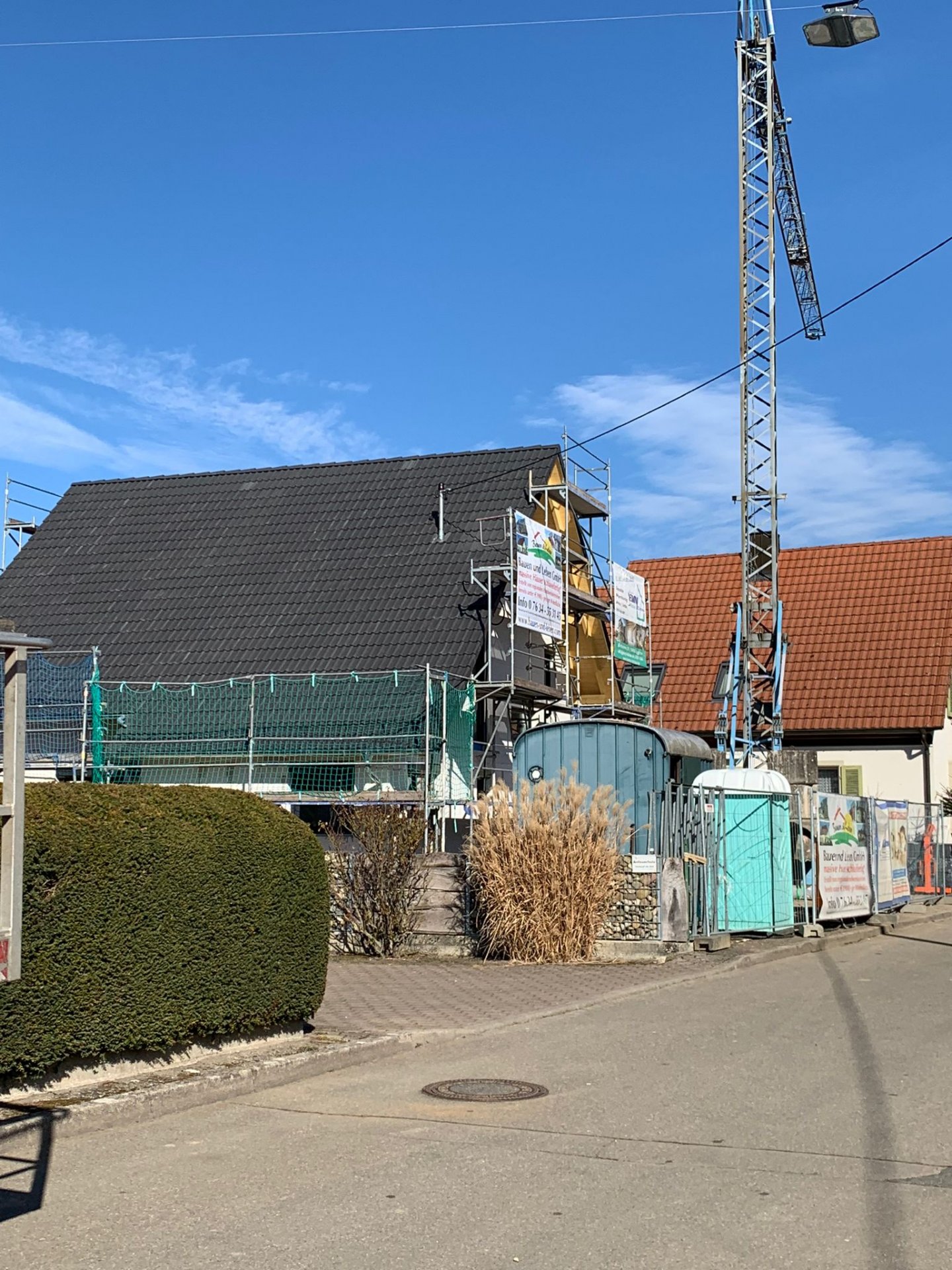

    Bild1 +4 sieht man das Hausdach, ausgerichtet Richtung Süden, also eigentlich von morgens bis Abend Sonne drauf.

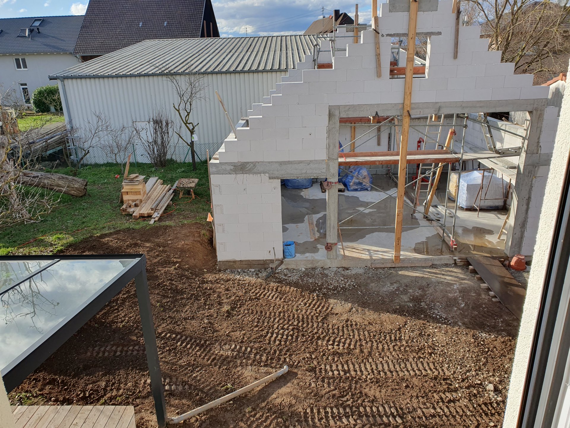

    Garage ist dann hinten im anderen Eck Des Grundstückes, Sprich auch Südausrichtung. Bild2
    Garagendachfläche in Südseite sind 60qm.

    Meine Hauptfrage ist jetzt, wenn ich PV und Speicher in Garage mache, lege ich es hinten auf, 5x16 reicht ja.
    Die Frage ist halt, schadet es dem Speicher wenn der immer mal Peaks bekommt beim schweißen etc.!
    Da wird ja dann ständig hin und her gewechselt.
