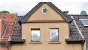

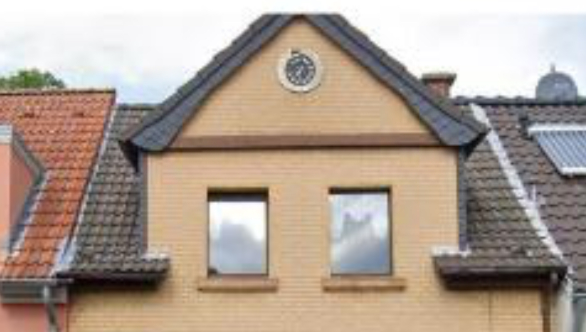

    mich plane gerade die Kernsanierung von meinem Haus, es wird nahezu alles gemacht, inkl. Heizung, vorzugsweise mit Wärmepumpe. In Anbetracht dessen beschäftige ich mich auch mit einer PV-Anlage. das Hauptdach ist nach Süden ausgerichtet. Leider habe ich eine große Gaube mit Spitzdach. Ich habe mir Gedanken zu zwei Vorgehensweisen gemacht:
    1. Gaubendach zum Flachdach umfunktionieren (wie links auf dem Bild beim Nachbarhaus zu sehen ist) und dann mit PV arbeiten.
    2. einfach das Gaubendach so ebenfalls mit PV ausstatten.
    mir stellt sich die Frage was da mehr Sinn macht.

    Sei froh, dass Dein Haus nicht wie jedes andere aussieht. Ich würde das Haus jedenfalls nicht verschandeln und die große Gaube belassen (ist das überhaupt noch eine?).
    Beide Dachseiten der Gaube komplett mit PV belegen, dann hast Du perfekte Ost-/West-Orientierung und einen viel längeren und gleichmäßigen Tagesertrag.

    Genau. Und vermutlich auch mehr nutzbare Fläche im Vergleich zum Flachdach (das auch noch diverse weitere Problemchen und Risiken mitbringt )

    Ist das Dach 1. genau nach Süden (also S und nicht z. B. SSO oder SSW) ausgerichtet so dass die Dachseiten der Gaube nach Osten und Westen ausgerichtet sind oder ist es 2. überwiegend nach Süden ausgerichtet? Wenn 2. zutrifft, könnte es auch eine Überlegung wert sein, nur eine Dachseite der Gaube mit PV-Modulen auszustatten.
    Hast du grundsätzlich auch vor PV-Module auf dem Hauptdach unterzubringen? Man sieht es auf dem Foto nicht so gut, aber vielleicht könnte man links und rechts neben der Gaube jeweils unterhalb des Dachfirsts noch Solarmodule unterbringen.
