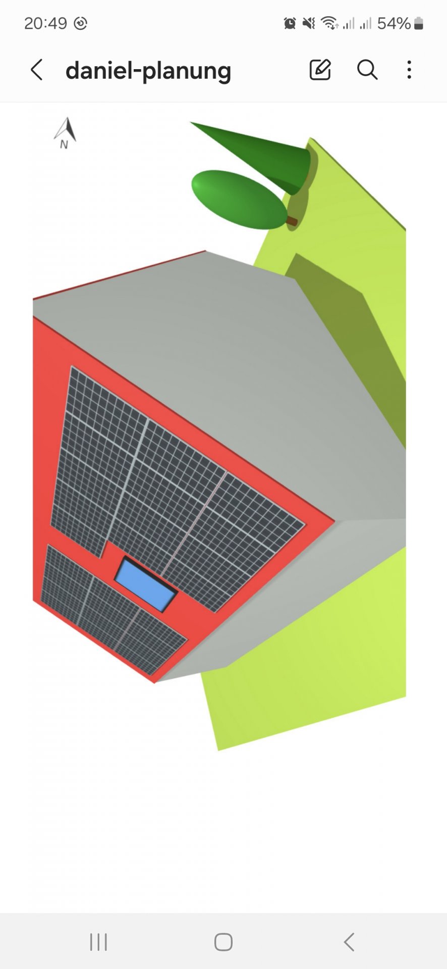

    Servus Leute
    Ich beschäftige mich nun seit gut 3 Monaten mit dem Bau einer PV Anlage auf unser Einfamilienhaus
    Nun habe ich mir endlich ein Angebot eingeholt das ich persönlich gar nicht so schlecht finde.
    Kurz vorab, der elektriker ist mit an Bord und kann mir die Anlage anmelden und auch abnehmen. Das ist geklärt!

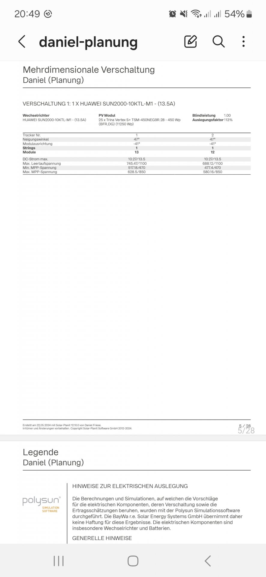

    Nun habe ich mich an die Belegung des Daches gemacht und habe auch ein wenig nachgelesen usw. Ich möchte mal um euer Feedback bitten ob das so in Ordnung ist oder ob ich einen Planungsfehler drin habe (bitte seht es mir nach)
    Anlagen Daten:
    25x TSM-450 NEG9R.28 Trina Solar
    2 x LUNA2000 5 kWh E0, HUAWEI
    1 x Huawei SUN2000 10kW M1 Hybridwechselrichter
    1x Smartmeter
    1x Leistungsmodul mit Standfuß
    Dachbelegung habe ich mit Hilfe eines Online Tools gemacht und das sieht wie folgt aus
    Ein Screenshot der verschaltung habe ich auch angehängt.
    Das Dach hat eine Süd Ost Ausrichtung und einen Neigungswinkel von 47 Grad.
    Nord West Dach macht keinen Sinn da viele Hindernisse auf dem Dach sind (dachfenster, Aufhängung für Straßenlaterne)
    So haut mal in die Tasten. Screenshot_20240522_204953_Samsung Notes.jpg Screenshot_20240522_204953_Samsung Notes.jpg Screenshot_20240522_204914_Samsung Notes.jpg

    Sieht das nur so aus, oder ist da noch massig Platz auf dem Dach?

    Nein das täuscht.
    Ich habe einen gemörtelten first, deswegen der Platz nach oben. Selbst wenn ich oben ausreize geht unten quer keine mehr drauf leider.

    Bei den oberen Modulen muss ich leider auch ein Feld auslassen da, da die freileitungen ins Haus kommen
