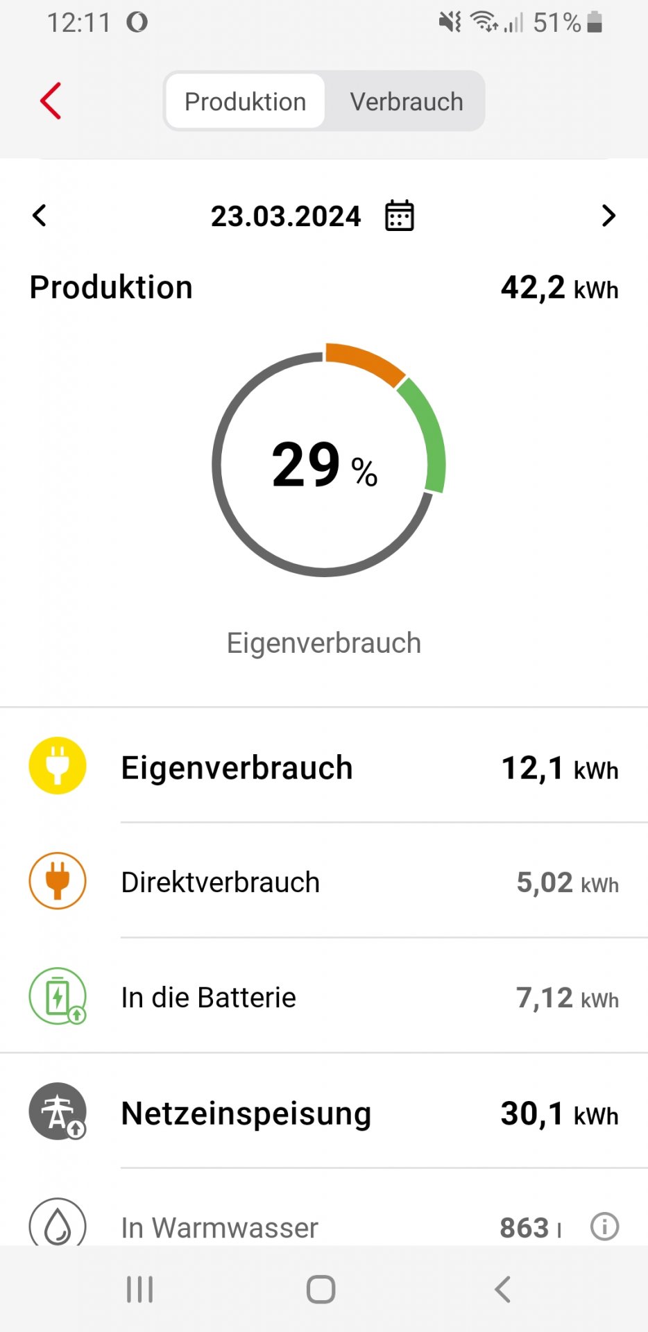

    Ich habe seit Februar eine PV-Anlage mit Wärmepumpe in Kaskadenschaltung installiert. Ich bin der Meinung, dass der Hauptzähler die eingespeiste Menge nicht richtig zählt.
    Gestern wurden 42 KW erzeugt, das Haus und die Batterie haben 12 KW bezogen, also müssten 30 KW in Netz eingespeist werden. Es sind lt. Einspeisezähler nur 11 KW in Netz gegangen.
    Ich beobachte die nun seit ein paar Tagen, habe auch sobald die PV Anlage läuft die Wärmepumpe komplett ausgeschaltet, da ich zuerst dachte, diese verbraucht den Strom, dies kann aber nicht sein, da es diese Woche 18 Grad Aussentemperatur war und mir an einem Tag 22 KW gefehlt haben. Mein Elektriker meint es wäre alles korrekt angeschlossen, ich aber nicht. Der zweite Zähler Z2-Hauszählet zählt, die Werte richtig.
    Es verschwinden zwischen den beiden Zählern die KW's.
    Was kann hier falsch laufen?

    kWh verschwinden ja nicht einfach. Bitte mal Fotos von der Verteilung und gerne n Schaubild, was wo mit dem verkabelt ist.
    Woher weißt du, dass das Haus 12 kWh gezogen hat?

    Es müsste eigentlich alles in Netz eingespeist werden, da die Wärmepumpe ausgeschaltet ist, es sind aber lt. Zähler des Energieversorgers nur 11 KW ins Netz gegangen.

    Vorgestern war die Differenz sogar 22 KW.

    Solange Du Dir nicht die Mühe gibst, richtige Einheiten zu verwenden, werde ich mich nicht mit Deinem "Problem" befassen. @artibi und Deine eigene App haben Dich schon korrigiert aber Du bleibst stur.

    Ich vermute, dass der Versorger saldierend zählt, die 11 kWh(!) also nach Abzug deines Netzbezugs als zu vergüten übrig bleiben.
