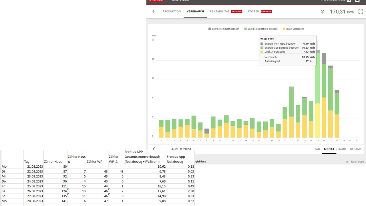

    Hallo an die PV Experten,
    Wir haben zwei Zähler, einen für unsere Wärmepumpe und deinen für den Haushaltsstrom und seit kurzem eine PV Anlage auf dem Dach.
    Zunächst war die PV Anlage nur über den Zähler der Wärmepumpe verbunden, so dass der Wärmepumpenstrom durch die PV Anlange abgedeckt war. In der Zeit zeigte der Zähler praktisch keinen Anstieg an, da alles über die PV Anlage gedeckt war.
    Nun hat der Elektriker endlich auch die Kaskadierung durchgeführt, so dass nach meinem Verständnis eigentlich sowohl Haushaltsstrom als auch Wärmepumpenstrom über die PV Anlage versorgt werden sollten.
    Ich frage mich aber jetzt ob bei der Kaskadierung vielleicht etwas falsch gelaufen.
    In den letzten Tagen seit der Kaskadierung hatten wir eigentlich eine gute Sonnenstromausbeute.
    Unsere Batterie lief nie unter 70%
    Wenn ich mir die Anzeige der Fronius Solar Web App ansehe wurden Am Tag höchstens zwei-dreimal mal so um die 12 W Netzstrom bezogen bevor die Batterie eingesprungen ist.
    Nun 5 Tage nach der Kaskadierung und der Installation neuer Zähler
    zeigt mir der
    Zähler 1) Der Wärmepumpenstromzähler zum Netzbezug 12
    und zur Netzeinspeisung 128 kWh
    Zähler 2) Der Haushaltsstromzähler 27 kWh an.
    Vielleicht verstehe ich das nicht, aber ich hätte erwartet dass der Strom für den Haushaltsstrom (27 kWh) durch die Kaskadierung fast bei Null bzw sehr gering liegen sollte, da auch die Batterie eigentlich immer gefüllt war um den Verbrauch zu bedienen . Die 5 KwH/Tag entsprechen eigentlich auch dem normalen Stromverbrauch bevor wir eine Photovoltaikanalage angeschlossen hatten.
    Vor der Kaskadierung zeigte der Zähler für den Wärmepumpenstrom seitdem die Photovoltaik lief eigentlich praktisch auch keinen Verbrauch an in einer Woche auch nur 1 kWh , nun in 5 Tagen bereits 12 kWh.
    Na ja und so unterschiedlich waren Wetter und Temperatur die letzten Tage dann auch nicht im Vergleichszeitraum.
    Auch sehe ich jetzt in der Fronius App keine richtigen Spitzen im Verbrauch z.B. wenn wir den Herd oder die Waschmaschine anhatten. Da hätte ich zumindest mehr erwartet.
    Verstehe ich die Anzeigen der Photovoltaik nur falsch oder ist bei der Kaskadierung etwas falsch gelaufen?
    Kann mir da vielleicht jemand mit Erfahrung weiter helfen?

    Du kannst doch ganz einfach hingehen und nachsehen welche Zähler reagieren, wenn Du Herd, Waschmaschine, etc.. einschaltest. Von hier aus sieht man nicht was da im Einzelnen passiert...
    Wie auch immer, das klingt wirklich verdächtig, wenn es 5kWh/Tag Netzbezug gibt, während der Akku immer voll ist, dann ist das schon erklärungsbedürftig.

    Ay sorry leider verwirrt mich das hier tatsächlich etwas in meiner Unwissenheit.
    Die Zählerstände hatte ich jetzt doch schon mehrmals beschrieben oder verstehe ich da etwas falsch? Mein Zwei-Stromzähler hat genau zwei Anzeigen
    1.8.0 =(Netzbezug) 12 kWh
    2.8.0 = (Netzeinspeisung) 128 kWh
    Wo soll ich sonst die Einspeisung am Zwei-Stromzähler denn ablesen als bei der 2.8.0 Anzeige?
    Wie geschrieben ich finde hier keine Angabe der 27 kW die ich am Haushaltsstromzähler bei der 1.8.0 Zähleranzeige ablesen kann.
    Aber dann scheint das ja falsch gemacht zu sein... so wie ich Dich hoffentlich richtig verstehe?
    Wobei ich jetzt leider nicht verstehe warum der Hausstromzähler bei 1.8.0
    das gleiche wie die Einspeisung am Zwei-Stromzähler anzeigen sollte bei 2.8.0 damit es richtig wäre ???
    PS. Ich habe jetzt übrigens heute Abend nochmal geschaut.
    Wenn ich Wasserkocher, Trockner und Backofen anwerfe, dann erhöht sich zwar der Stromverbrauch nach dem Haushaltsstromzähler an der Anzeige 1.8.0.
    In meiner Fronius SolarWeb Anzeige tut sich allerdings leider nichts und die zeigt als Verbrauch die 40-60 W grundrauschen als Verbrauch an, die ich auch gesehen habe bevor die Kaskadierung gemacht wurde.

    Weil er saldierend sein sollte , da du aber sogar mehr eingespeist und ich jetzt nirgendwo die 27 kW sehe - gehe ich von einen Fehler aus , der E Fred muss da nochmals ran - zumal anscheinend deine Anlage nicht entsprechend "schaltet"
    Und dieses
    Mit minimaler Verzögerung sollte ja aus deinen Akku gezogen werden , dass die Kapazität reicht vom Akku gehe ich mal aus
    Edit: entweder stimmt an deiner Fronius Anlage etwas nicht oder an den Zählern , respektive die Verdrahtung oder du hast eine Lastbegrenzung

    OK der Elektriker war jetzt da und hat die Verdrahtung am Zählerkasten wieder geändert.
    Leider kann ich nicht genau sagen was gemacht wurde.
    Allerdings scheinbar mit Erfolg. Nach der Fronius App wird nun auch der Stromverbrauch für den Haushalt angezeigt und für den Haushaltsstrom wird die Batterie und der PV Strom verwendet .
    Der Notstrom funktioniert weiterhin für Haus und Wärmepumpenstrom. Auch der Zählerstand steigt nicht mehr vergleichbar. Leicht steigt beim Hausstromzähler der Verbrauch so um 1-2 KW pro Tag (und nicht mehr 7-8 KW wie vorher) noch an beim Wärmepumpenzähler dafür weniger.
    Eigentlich hatte ich gehofft, dass gar kein Strom verbraucht wird, so lange die Batterie nicht leer ist aber OK
    Ich vergleich das nochmal ein paar Tage weiter, aber auf jeden Fall ist der Status besser.

    OK, jetzt fürchte ich habe ich mich zu früh gefreut, dass alles funktioniert :/
    Ich sehe jetzt zwar in der Fronius App alles richtig und Haushaltsstrom und Wärmepumpe nutzen beide jetzt den PV Strom. Aber wenn ich das richtig sehe dann zeigt mein Zähler für den Haushaltsstrom das falsche an :/
    Ich hoffe ich verstehe das richtig?
    Bei einer Kaskadierung sollte am Zähler nur der Strom angegeben werden der per Netzbezug Verbraucht wird oder?
    Aber nicht der Strom der an Netzbezug-Verbraucht und an Solareigenstrom verbraucht wird?
    Wenn ich den oben geposteten Schaltplan richtig verstehe dann könnte ich denke ich nur dann den Verbrauch richtig ablesen...
    Wenn ich das jetzt aber richtig sehe dann zeigt mir die Fronius App nun zwar alles korrekt an. Allerdings zeigt mir der Zähler einen Verbrauch an, der (in etwa) dem Verbrauch (Netzbezogen+PVStrom) entspricht...
