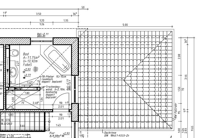

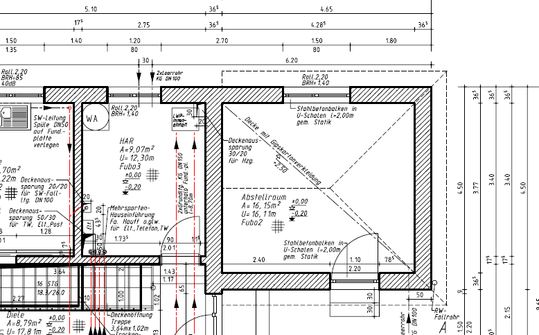

    wir haben uns (leider recht kurzfristig) dazu entschieden, eine PV-Anlage aufs Dach zu bringen. Nun ist das Hauptproblem, wie wir das 7-cm-Leerrohr vom HWR (EG), vermutlich über das Bad (OG), zum Dach bringen können.
    Wir haben insgesamt 3 Deckenaussparungen im HWR:
    - 30 x 20 cm für Heizungsrohre Fußbodenheizung
    - 20 x 20 cm für SW-Fallrohr DN 100 (vermutlich kein Platz mehr)
    - 50 x 30 cm für TW, Elt, Post (wofür steht Post?)
    Passt das Leerrohr in der 30/20-Aussparung neben die Heizungsrohre? Das erscheint mir als die beste Lösung. Wie viele Rohre werden für die Heizung benötigt, 2 oder mehr? Welchen Durchmesser haben die Rohre für gewöhnlich? Wir haben eine Luft-Wasser-Wärmepumpe und eine Fußbodenheizung in allen Räumen.
    Im Anhang haben wir euch den Grundrissauszug von EG und OG angehangen.
    Wir freuen uns auf etwas Input von euch.

    Ein Leerohr sollte ja möglichst senkrecht und ohne Bögen verlegt werden.
    Da bleibt wohl nur der DD an der Badewanne übrig.
    Und warum muss das Rohr so groß im Durchmesser sein?
    Oder das Rohr hinter die Verkleidung der Vorwand im Bad packen ?
    Irgendwo sollte ja auch die Strangentüftung ihren Platz finden?
    Der DD für Elektro in der Dusche ist auch nicht so der Bringer

    Danke für eure Antworten.
    Das war auch mein Gedanke. Leider bin ich mir unsicher, wie man das hübsch verkleidet.
    Die Anforderung kam von unserem Solarteur, wobei ein geringerer Durchmesser auch nicht viel einfacher nach oben zu bringen wäre.
    Wie meinst du das?
    Hier verstehe ich leider den Zusammenhang zum Führen des Leerrohres nicht. Kannst du evtl. noch etwas genauer erklären, was du damit meinst?

    Der Waschtisch und das WC sind an einer Vorwand montiert.
    Deshalb meine Nachfrage nach der Entlüftung.Die wird ja sehr wahrscheinlich über den Dachboden nach Aussen geführt ?
    Dann konnte man das Rohr mit in die Verkleidung verlegen.
    Wo ist die geplant?
